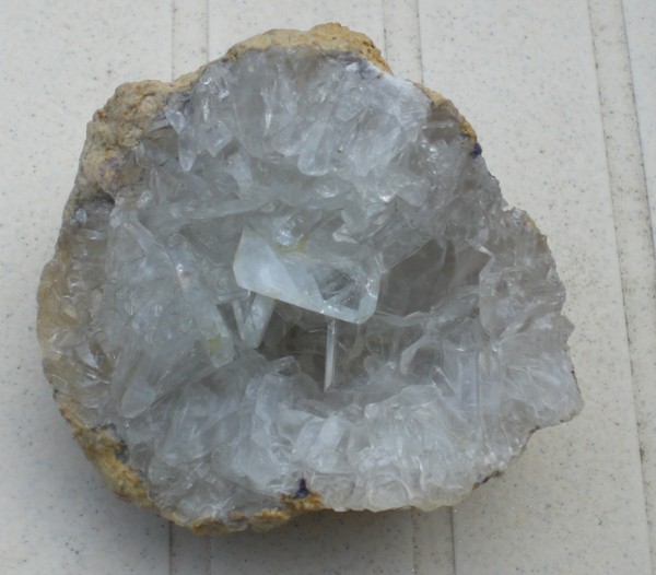

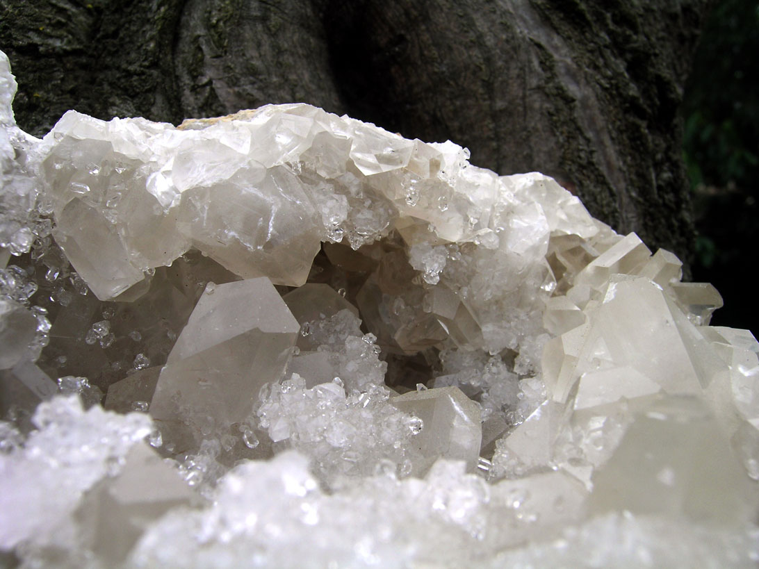

Voila, je viens de retrouver dans mes " archives " de " cailloux "
une géode de 14x11cm que j'ai toujours prise pour de la baryte,
mais maintenant j'ai des doutes et je pense a de la célestine .
Je crois qu"il existe un test pour les différencier mais je ne me souviens
plus lequel c'est pourquoi je viens vous demander de m'éclairer :idee:
Photo médiocre ci-jointe
post-7457-0-41465400-1323877739_thumb.jp
Alain

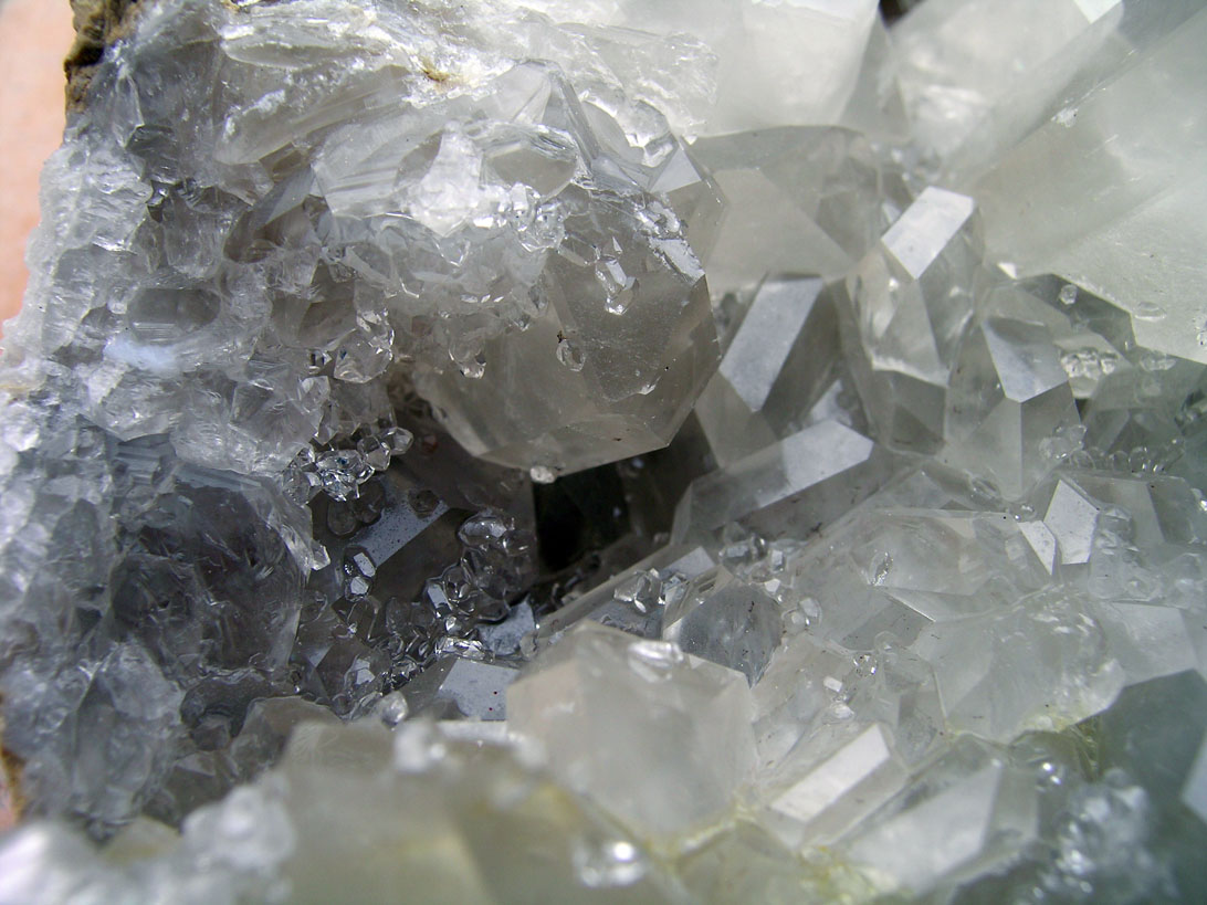

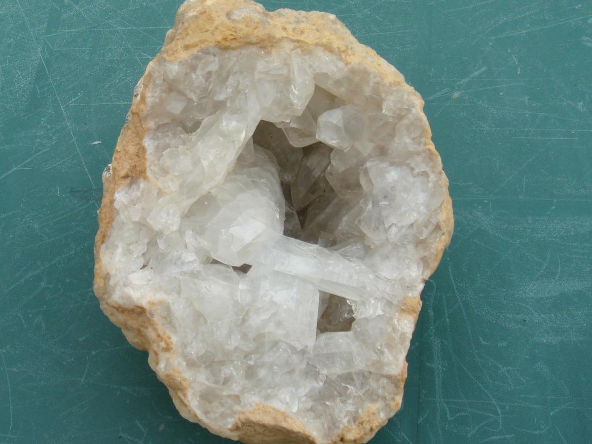

En voilà une qui lui ressemble beaucoup ( elle est + transparente mais ça vient peut être de la photo ). Faute de l'identifier à coup sûr comme une barytine, je peux au moins confirmer la provenance deTunisie puisqu'on me l'a ramenée de là bas.
post-11258-0-53251600-1323891332_thumb.j
le strontium contenu dans la celestine colore la flamme en rouge carmin si je ne m'abuse .
prends en un petit bout et ecrase le , passe le à la flamme si c'est rouge c'est celestine, mais effectivement cela ressemble à de la celestine tunisienne
Xavier
Suivant certains conseils,pour differencier les deux j'avais trempé un fragment dans HCL puis le passer au chalumeau si la flamme est colorée en jaune/ vert : barite, en rouge : celestine.
Il me semble reconnaître une géode de barytine tunisienne ; le poids devrait te donner une indication ; barytine>calcite
Oups !! je me suis encore vautré comme dab ......pourquoi ai - je parlé de calcite ???? d'autant que ces géodes étaient bien proposées comme célestite malgré leur faciès tabulaire

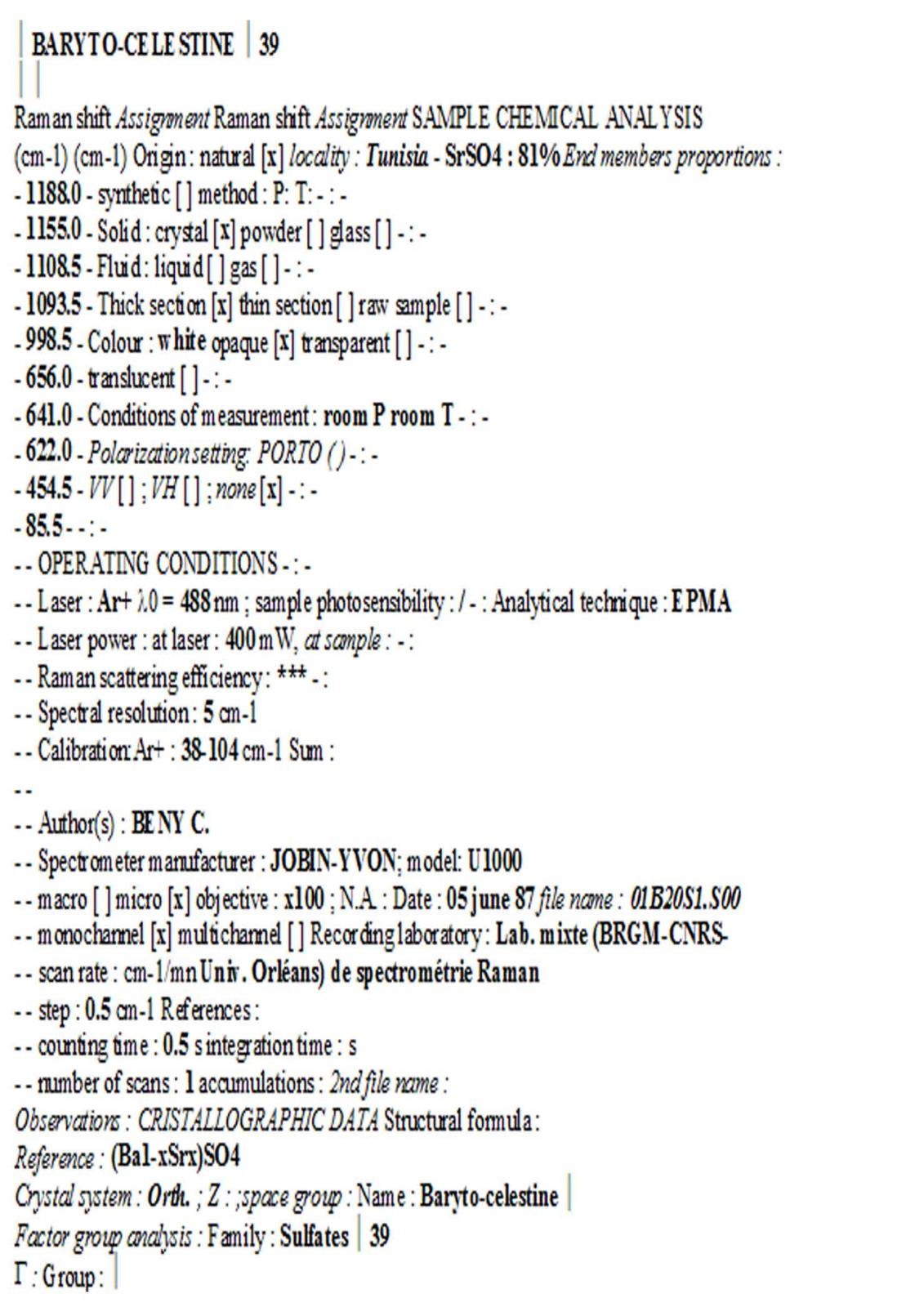

Pour info.
La célestine est une espèce minérale composée de sulfate naturel de strontium de formule SrSO4 avec des traces de Ba, Ca. La célestine (pôle strontium) donne un isomorphisme complet avec la baryte (pôle baryum). Elle fait partie du groupe de la Baryte. Paradoxalement la couleur bleu pâle qui semble la caractériser n'est pas la plus couramment rencontrée.
La barytine (ou baryte, voir les synonymes) est une espèce minérale composée de sulfate de baryum de formule BaSO4 avec des traces de Sr, Ca et Pb. Ce minéral, d'origine hydrothermale, présente de nombreuses variétés. Sa densité et le baryum qu'il contient sont les causes principales de ses utilisations industrielles et plusieurs millions de tonnes de barytine sont extraits et produits chaque année.
Furthermore, celestine actually forms a series with baryte, and many examples are known in which a composition intermediate between the two is present. Such material is often referred to as barytocelestine, however this is not a valid mineral species.
Donc ici, pour l'échantillon de Tunisie, on peut avoir de la baryto-célestine, avec du Ba et du Sr, : (Ba1-xSrx)SO4 ,
même si cette espèce minérale n'est pas reconnue en tant que telle... il faudrait une analyse quantitative ? Quel nom donner à un état intermédiaire entre les pôles Ba et Sr ?

C'est bien la bonne réponse, Kayou.
Impossible, sur simple photo, et même avec le minéral en main, d'en dire plus!
Quant au nom, là tu rentres dans le domaine de la classification. Et aussi le domaine d'âpres des discussions entre spécialistes de la commission des minéraux...
