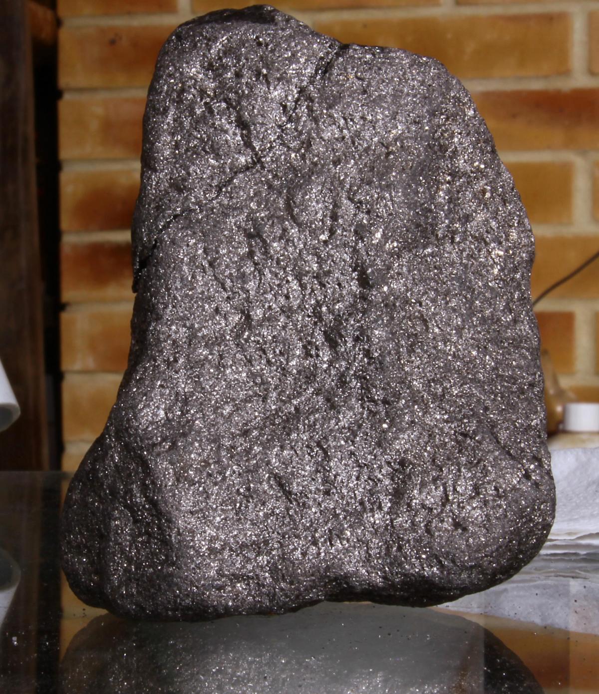

Voici tout d'abord une photo :
post-11267-0-07876500-1323792267_thumb.j
La pierre fait à peu près le volume d'une pomme moyenne, et pèse 1kg (on a l'impression de tenir un bloc de plomb)
Je l'ai trouvée il y a plusieurs années, mais ne sait plus trop où... peut-être en voyage au maroc ou j'ai été trainer dans les montagnes...
Elle ne s'est jamais oxydée (toujours éclat metallique)
Voici les tests effectués :
-Éclat métallique. La lumière reflétée est identique à la source.
-J'ai pu rayer du verre et du cuivre avec.
-Je l'ai brisée facilement avec un marteau.
-Ce qui est apparut à l'intérieur était identique à l'extérieur.
-Sous la flamme rien ne se produit (pas de noircissement).
-en frottant 2 morceaux ensemble ils s’effritent : poudre fine noire comme mine de crayon, avec fragments plus gros et brillants. La poudre marque fort les doigts, et produit de jolies petites étincelles jaune-orange quand on les jette sur le feu.
-trace gris-noir sur porcelaine
Je ne suis pas assez bien équipé pour mesurer la densité.
Voilà j'ai dit tout ce que je savais... à vous!

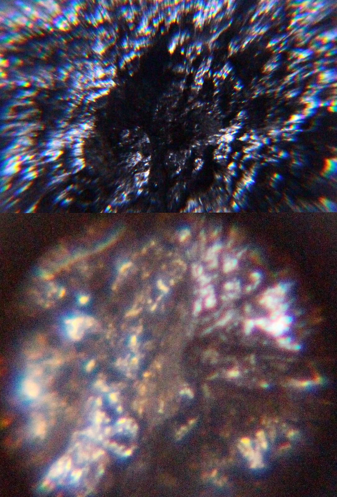

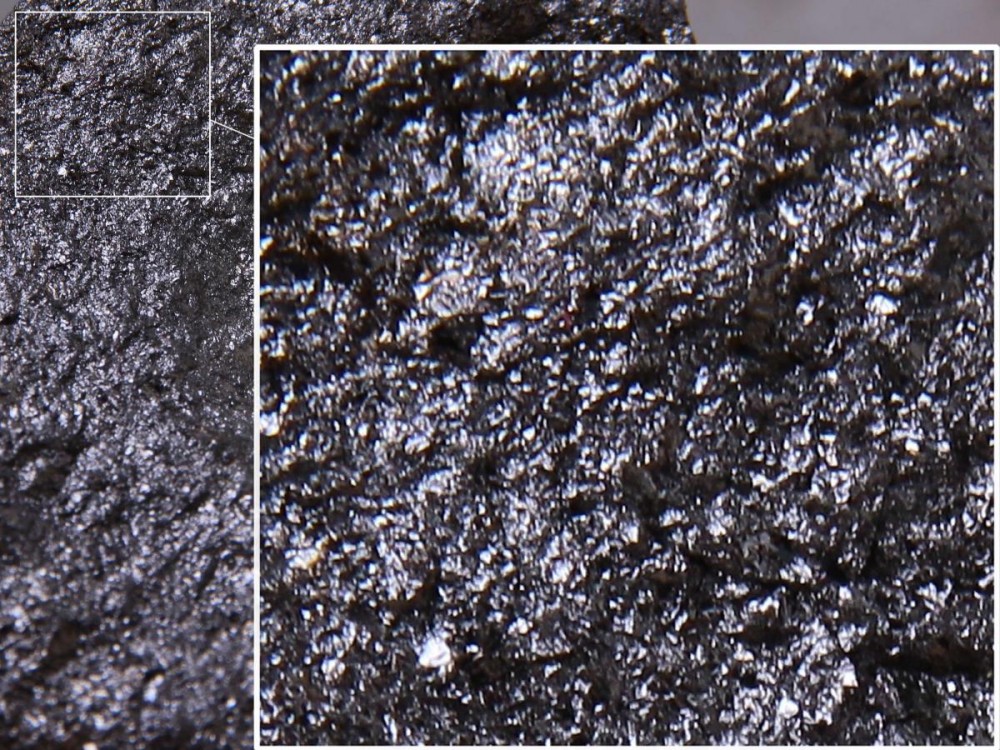

Et tu signales qu'en la brisant, la pierre donne des fragments plus gros et brillants: on peut penser à des cristaux, comme on devrait en voir sur une photo macro ou lors d'un examen à la loupe.
Peux-tu apporter des précisions à ce sujet ? Une bonne macro par exemple, ou la description des formes que tu distingues à la loupe.
Des tests affinés à partir de ces "grains" seraient utiles.

Si on ne distingue rien de "cristallographiquement" interprétable, et si on n'a pas tous les tests de base (densité), il sera difficile d'avancer.

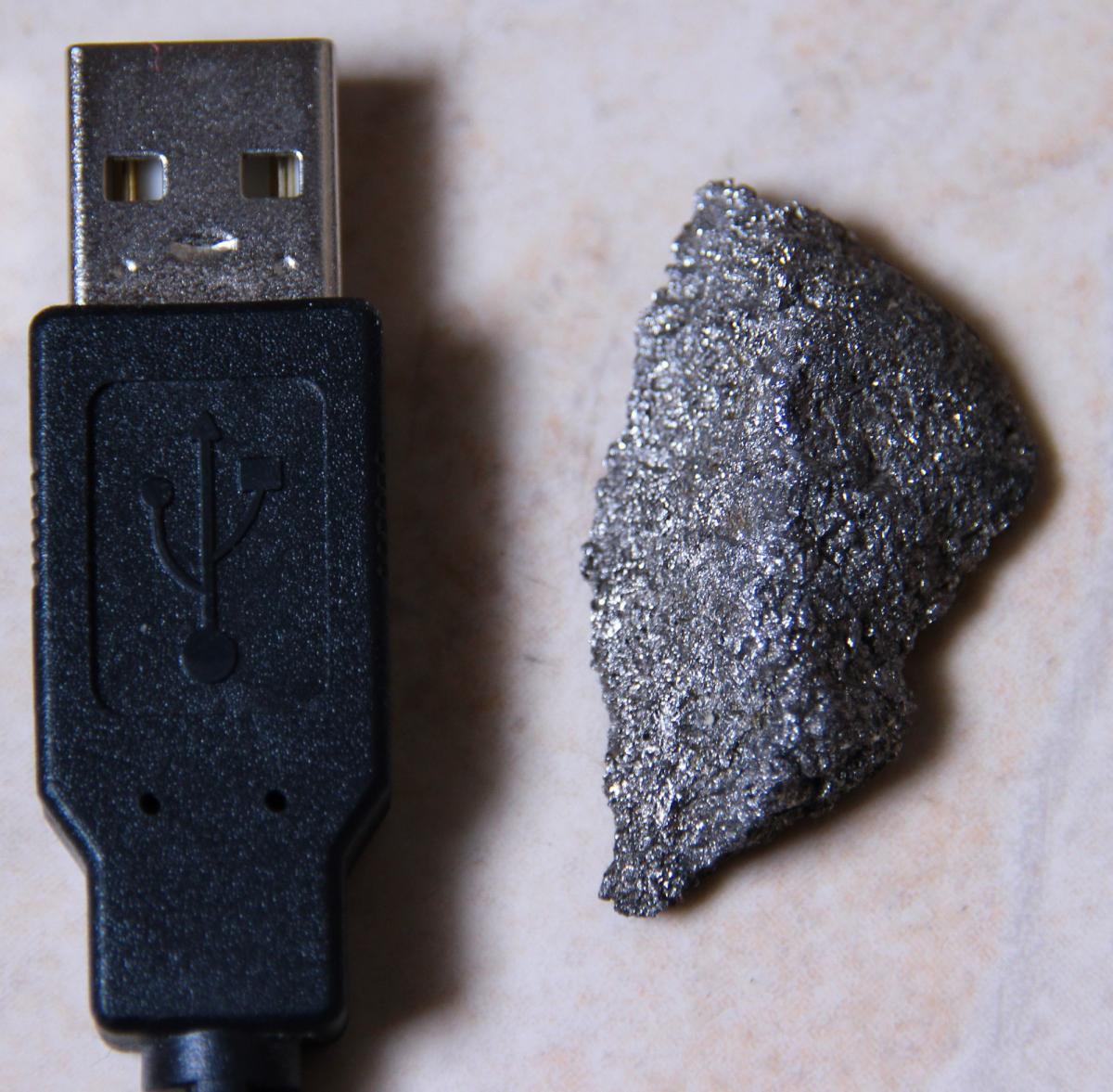

Merci pour les essais de macro, et les détails, mais ils n'apportent pas grand chose de plus (flou).
j'ai utilisé une petite balance à plateau pour faire différentes pesées sur ce morceau d'environ 2-3 cm3 :
post-11267-0-48007600-1324033822_thumb.j
Poids dans l'air : environ 8,5g
Poids suspendu dans l'eau : 3g
Poids immergé dans l'eau : environ 12g
Je sais ça manque vraiment de précision tout ça...
