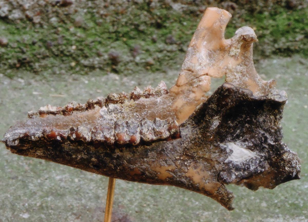

Excuse moi caterpillar mais soit j'ai un problème de vocabulaire (ce qui est parfaitement possible), soit j’interprète mal la pièce. Tu es certain que c'est une maxillaire (partie "haute" de la mâchoire) et pas une mandibule (partie "basse" de la mâchoire) ?

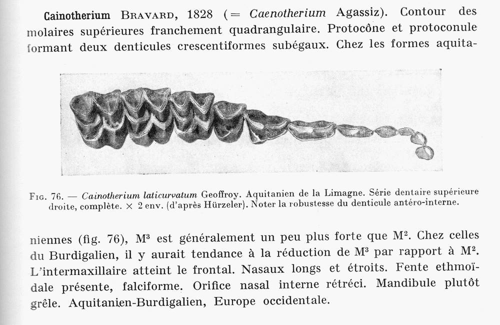

Paleopit, j'avoue que je ne suis pas spécialiste des cuspides distales. Je vais me renseigner là dessus, voir ce que c'est et regarder si ça correspond. Par contre j'ai comparé la dentition pas rapport aux clefs d’identifications de ce site:
http://faluns-loire.pagesperso-orange.fr/mammiferes/artiodactyles/ruminants/cainotherium.htm
Et je retrouve bien les 5 lunes. Le problème est que sur ce site on parle de molaire supérieur et que je crois avoir sur cette pièce des molaires inférieures.
salut fab
quel probleme? on t a dit que c etais un maxillaire donc superieur !!! et apres avoir trouver ou preparer plusieurs dizaine de ces petits animaux tres frequents a st gerand le puy ,aucun doute.
bonne journee
jnoun
Salut jnoun,
Le problème ne pouvait que venir de ma part car je suis loin d'être compétent en vertébrés. :clin-oeil:
Il m'avait juste semblé distinguer une mandibule et non une maxillaire, autant pour moi.

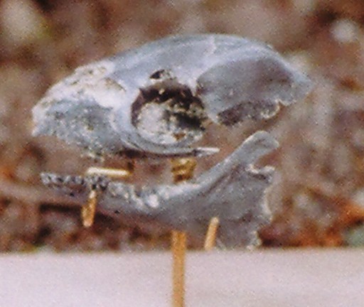

machoire inferieure double de cainotherium de st gerand le puy. certaines cheminee de stromatholites quand on etais chanceux etaient remplis de dizaines de cranes et de machoires...
enjoy
jnoun

Et merci pour les photos Jnoun ! Les pièces que tu nous montres son en effet beaucoup plus belles que celle que j'ai trouvé. C'est étonnant que vous trouviez autant de crânes dans ces "cheminées" de stromatolites Par cheminée tu entends ces tubes qui se forment autour d'un arbre (et qui deviennent creux quand l'arbre pourri) ? Dans ce cas les crânes seraient ceux des cainotherium tombés (et peut-être noyés) dedans ? Vous n'avez pas trouvé le reste des squelettes dans ces cheminées ?

canine et I2 en effet. C'est vrai que d'habitude dans les faluns ou les trouve presque toujours isolées et trés roulées.
en voici d'autre, la qualité de la photo n'est pas bonne, il s'agit de manbibules (inférieures):cainot13.jpg
