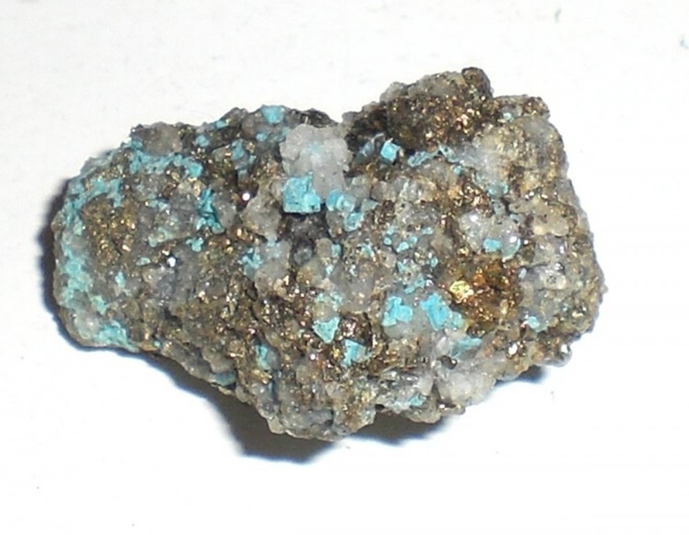

Celà fait plusieurs années que j'ai cet échantillon trop petit pour que je fasse au moins une estimation de dureté ou de densité ( 2cm de long ).Je l'ai trouvé près de Sulitjelma en Norvège ( importantes mines de cuivre ).Le minéral couleur cuivre est très probablement de la chalcopyrite , mais pas moyen d'identifier le mineral bleu ciel.Est ce que quelqu'un aurait déjà vu cette association minérale ?
Merci d'avance pour toute suggestion!
Philippe
post-11258-0-48890600-1323364485_thumb.j
merci Kayou pour le message de bienvenue sur le site.
Pas moyen d'obtenir une photo + nette avec mon appareil ( l'échantillon fait 2cm ) !
Le minéral blanc sur la chalcopyrite accentue encore l'impression de flou.
C"est vrai que l'aspect cubique de certains angles fait penser à de la fluorine mais je n'en ai jamais vu de cette couleur (par contre les couleurs de la photo correspondent bien à la réalité )

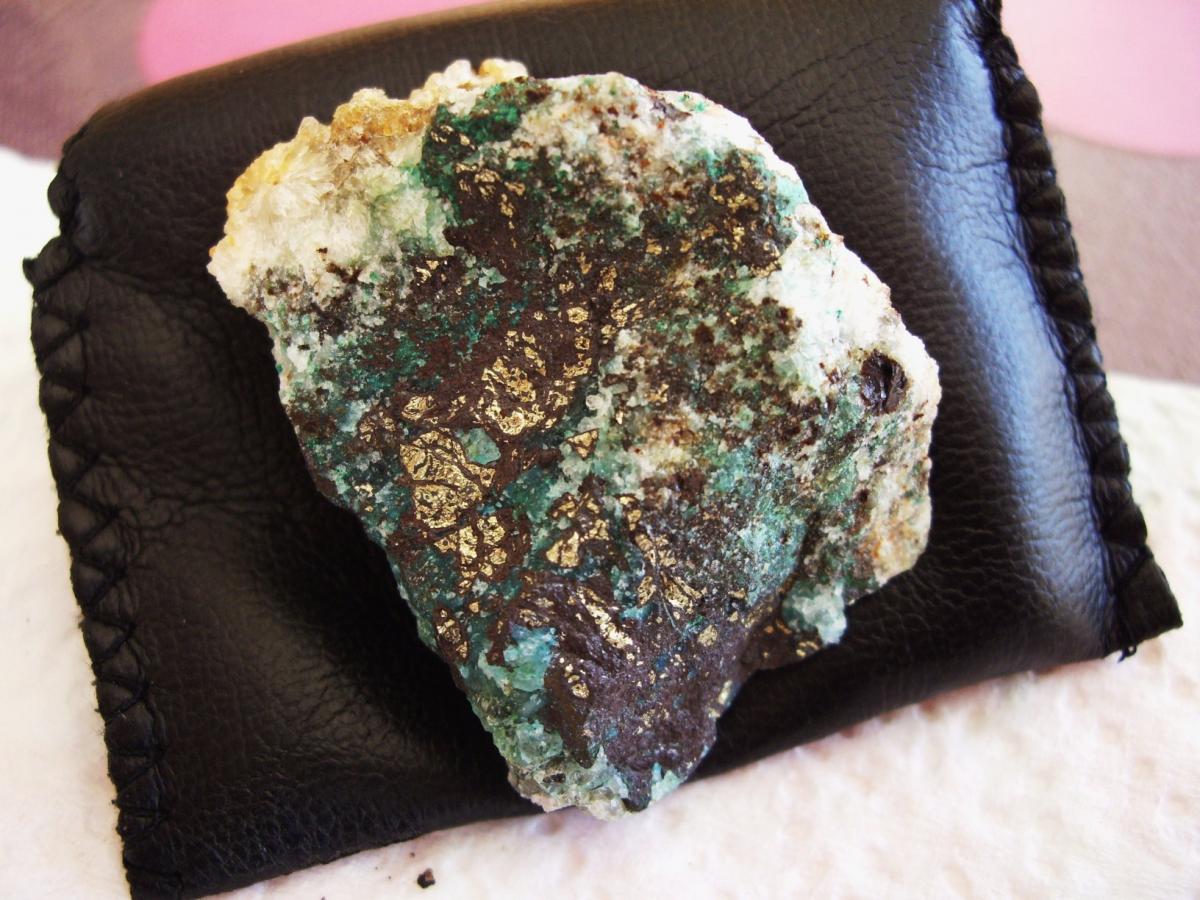

Bonsoir,
je remet en ligne une photo d'un échantillon trouvé aussi vers un gisement de cuivre ,si je ne me trompe on peut voir dessus de la malachite bien verte ,de la chalcopyrite et en bleu en imprégnation dans le quartz ( c'est pas bien ressorti en photo) peut être du chrysocolle.Donc je pense à ce dernier.Sous toutes réserves.
post-5605-0-69320000-1323554847_thumb.jp
merci Steber,
l'association chalcopyrite + quartz + chrysocolle me parait une bonne piste puisque le chrysocolle est un silicate de cuivre..Si quelqu'un d'autre a des photos de chalcopyrite associée à un minéral bleu ciel , ça m'interresse .
J'ai retrouvé 2 autres caillous venant du même endroit,avec + de mineral bleu ( éclat terreux , encroutement ? ) et quasimment pas de chalcopyrite.
Je rajoute une photo , netteté pas terrible mais échantillons toujours aussi petits.
post-11258-0-69773500-1323592002_thumb.j

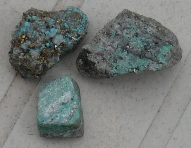

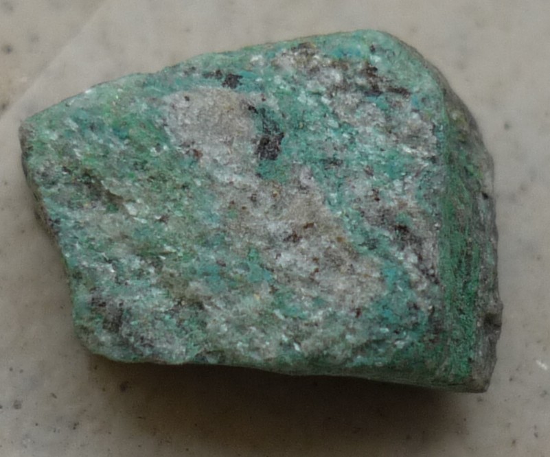

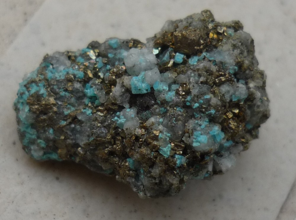

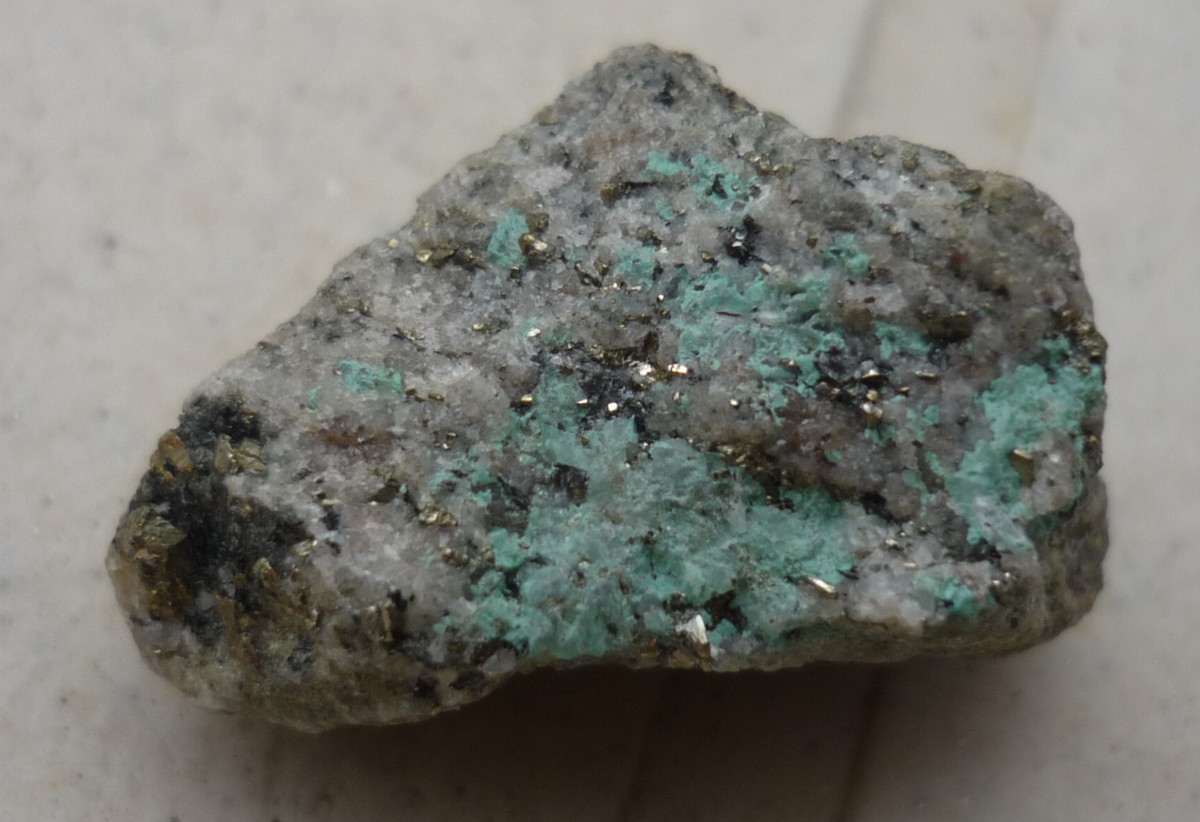

A la demande Kayou je poste des photos un peu + nettes ( j'ai emprunté l'appareil de mon fils ).
Important : forte effervescence à l'HCl
Tests de dureté peu concluants vu la taille des échantillons.
post-11258-0-71536400-1326981979_thumb.j
post-11258-0-39217600-1326981987_thumb.j
post-11258-0-18815800-1326982651_thumb.j
Effervescence à HCl---->carbonate----> et ya pas 30 000 carbonates de cuivre: azurite ou malachite. il se peut que cela soit une azurite oxydée ou une Cuprite pseudomorphosée en Malachite.
(Voir le "Règne minéral" sur Chessy les mines.)
