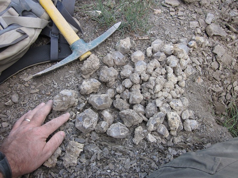

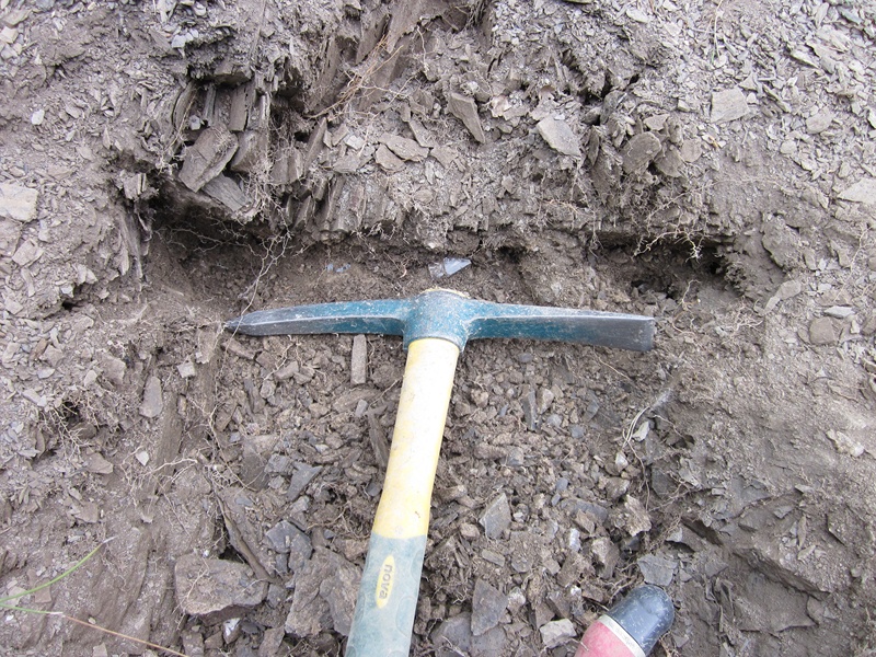

Salut,
Je n'ai jamais atteint le coeur d'une fourmilière (œufs, reine...) en procédant de la sorte, les quartz étaient toujours dans les 25/30 premiers centimètres, seules quelques fourmis manifestaient leur mécontentement, après, si l'on cherche à rejoindre les chinois, c'est pas pareil :sourire:
Deux autres photos d'un site où l'on observe la profondeur à laquelle sont "posés" les quartz, et le résultat d'une récolte sympa.
Guillaume
post-7249-0-04406500-1323374873_thumb.jp
post-7249-0-00609800-1323374908_thumb.jp

Salut,
Guillaume
