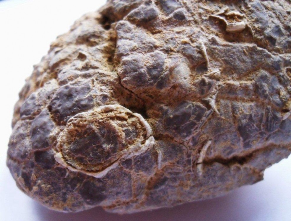

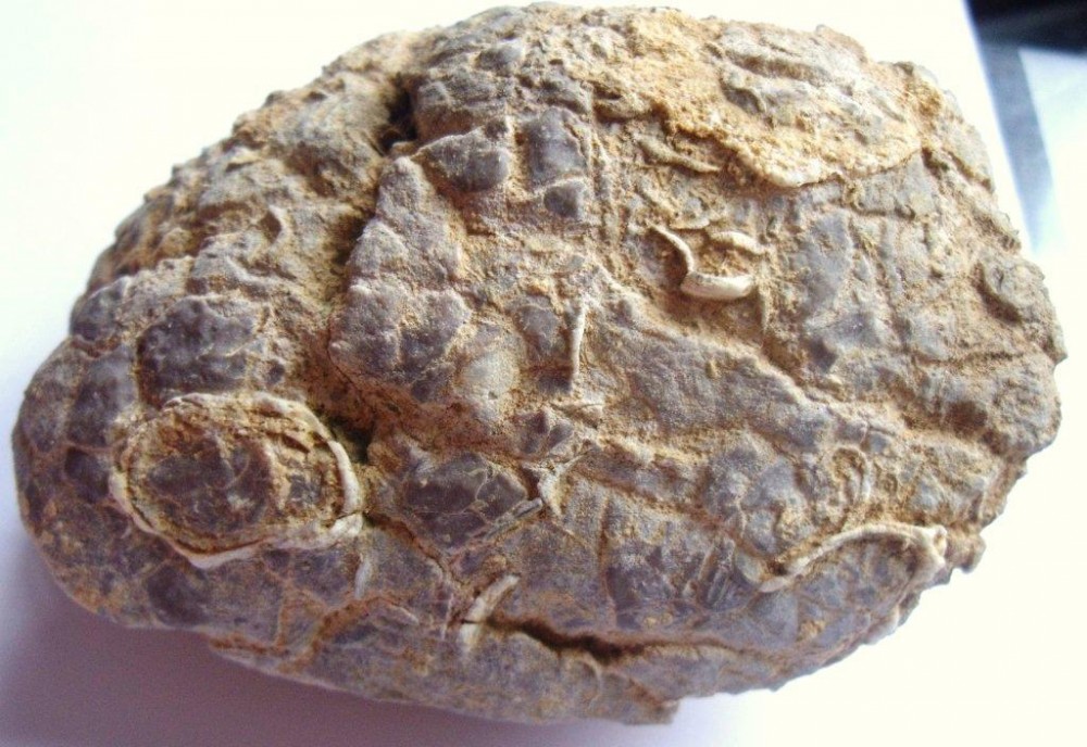

bonsoir
indication sur le lieu de la découverte: collines du Plantaurel Ariège. 400 mètre d'altitude on trouve à cet endroit, conglomérat , poudingue , galet de schiste , quartz , calcaire et grès. A la surface de cette roche des petits fragments, qui sembleraient être des morceaux de coquilles .
post-7829-0-29518000-1323033874_thumb.jp

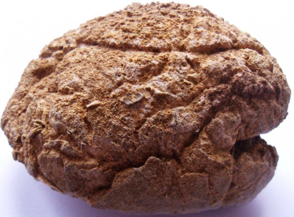

Non pas un oeuf

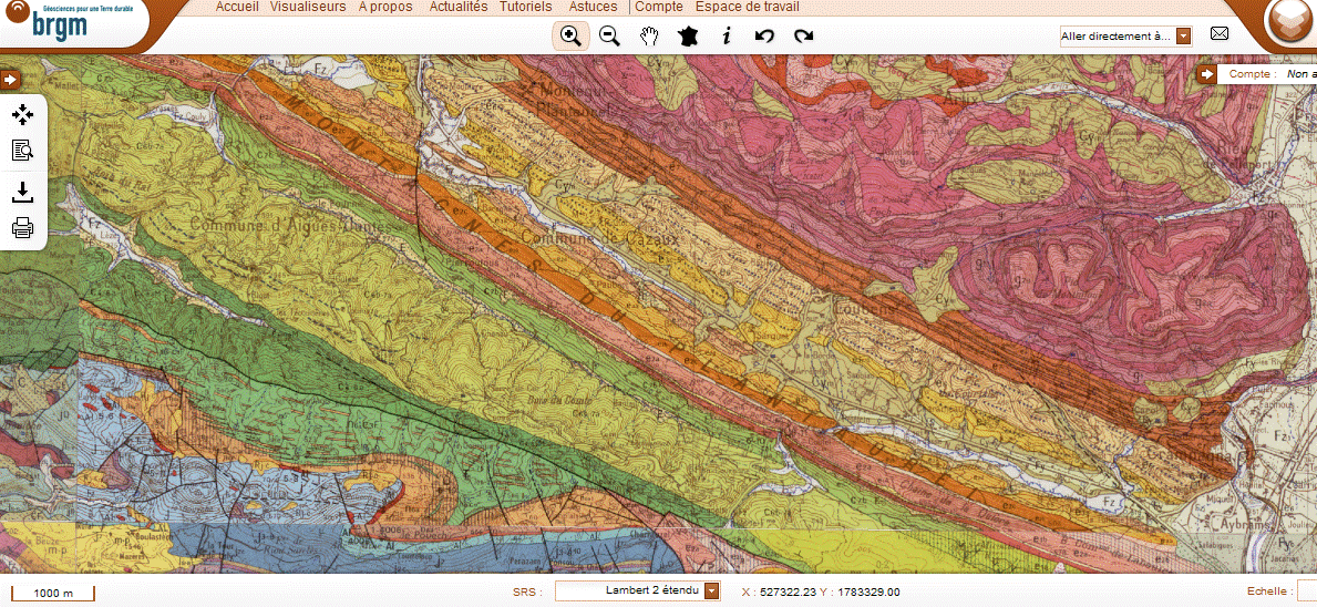

On est ici sur le flanc sud d'un synclinal à coeur d'Oligocène !
ça ressemble beaucoup à un gravier calcaire de l'Eocène inférieur:
- soit un élément calcaire karstifié qui a servi de support à des mollusques, le conglomérat que tu décris,
- soit un moule interne d'invertébré d'une unité antérieure qui a été érodé,
As tu des images de ces affleurements qui caractérisent le début de l'orogénèse Pyrénéenne...

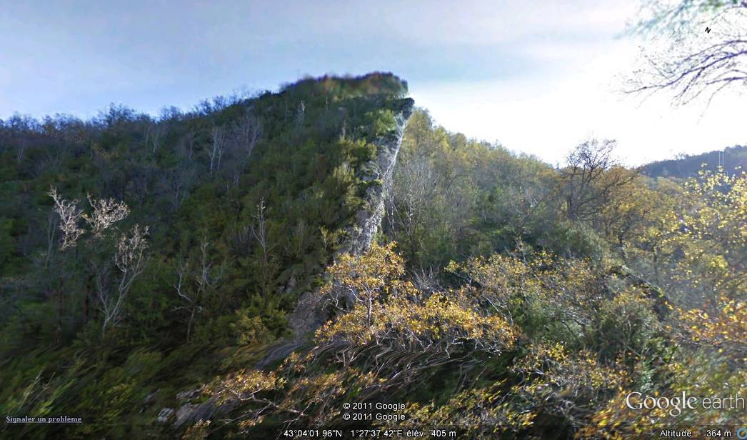

Il y a du Lophiodon (ou Lophiaspis ?) dans le secteur, plus vers le centre du synclinal sous les calcaires du Lutétien supérieur (E5c2)
gisements faciles à retrouver en suivant les niveaux repères, mais fréquence des vertébrés plus aléatoires dans ces niveaux.
Mais le gros potentiel en vertébrés est à chercher dans l' Yprésien, enfin d'après les caractères sédimentologiques décrits par les anciens auteurs et les notices, même si je ne vois rien de signalé en biblio pour l'instant.

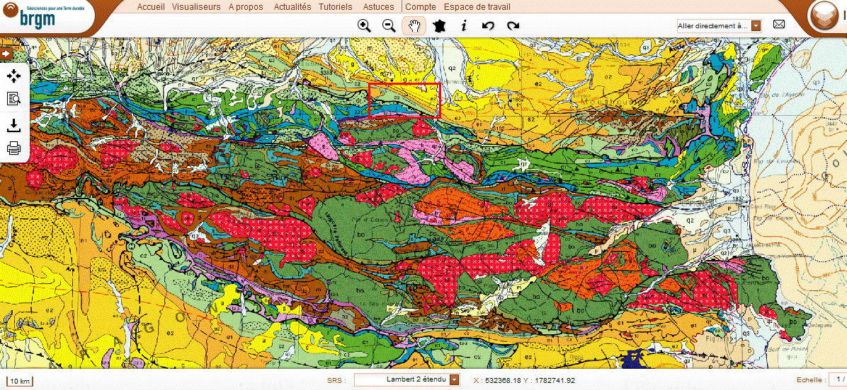

Ces dépôts sont oubliés depuis un moment en paléontologie et ce sont surtout les Espagnols qui publient sur l'utilité des vertébrés pour dater la tectonique Pyrénéenne : des thèses récentes rédigées par des mammalogistes (fouiller dans le sujet de AlainR et bibi sur Cap Creu), des structuralistes dont Verges & Muños pour ne citer qu'eux.
As tu des images de ces roches en place ?
Les schistes remaniés proviennent du sud (Paléozoïque) et démontrent qu'il existe des apports en provenance des massifs anciens. Il y a peut etre des gisements de vertébrés (marins ou terrestres) oubliés, puisque d'anciennes mines de phosphates sont répertoriées du coté des affleurements de Carbonifère (nodules phosphatés).
