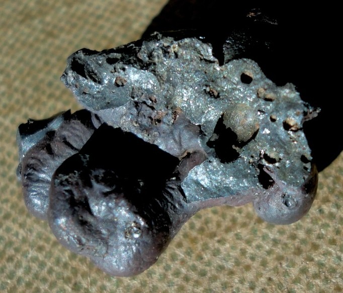

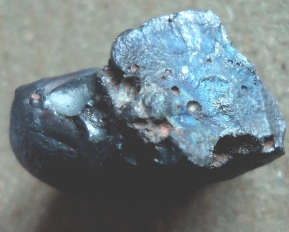

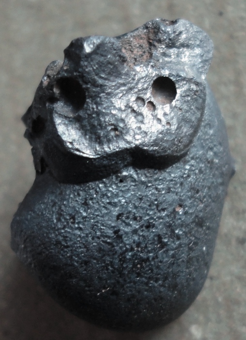

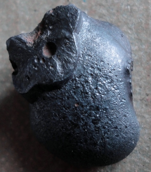

Provenance environs du PUY EN VELAY
2cms environs(6.4 grs)
densité 4.78 , trace gris foncé-noire dureté 6-
(plus de hcl)
très fort magnétisme
j'avais envisagé sphérosidérite , magnésioferrite et ferropicolite mais je suis bien en dessous des densités.
Vu le fort magnétisme, il me semble que la maghémite a la densité qui se rapproche le plus.
que penser ??
post-8614-0-88029600-1322991355_thumb.jp
post-8614-0-98945400-1322991362_thumb.jp
post-8614-0-64109700-1322991371_thumb.jp
post-8614-0-75119800-1322991378_thumb.jp
Stéphane,
J’ai consulté le BCG p 374 pour maghémite :
Dimorphe de l’hématite... Il existe toute une série de termes intermédiaires avec la magnétite dont elle a la structure générale... habituellement sous forme massive... n’est repérée généralement qu’en section polie : il s’agit probablement d’un produit d’oxydation de la magnétite qu’elle recouvre ou remplace.... peut se former par une oxydation à basse température de la magnétite.
et Parfenoff p 415 :
Eclat : terreux
Dans les sédiments : les produits d’altération bruns parfois observés sur les grains de magnétite sont probablement de la maghémite.
Principaux éléments de diagnose : Magnétisme, couleur brune, éclat terreux, ...
Il me semble qu’il faut rester sur magnétite.
François
Oui Lionel, j'ai envisagé cette solution(bubulles) mais alors comment expliquer que pour l'une je suis en dessous alors que pour l'autre je tombe pile poil ??
différence des gaz renfermés(certains plus denses) ?? un autre stade de pseudomorphose ??
François, je pense qu'on a effectivement un truc qui tourne autour d'une altération de la magnétite, mais cela n'est pas de la magnétite ! quoi t'est-ce alors ?
Tu as pu te rendre compte de l'aspect arrondi de pas mal de minéraux ici, et à ma connaissance des magnétites de cette
taille, même xénomorphes, ben je n'en ai jamais trouvé.
Je suis certain pour ma densité. La croûte est très homogène, bien métallique, pas "terreuse". Certes on a ces vacuoles, mais il me semble que le tout est bien "hermétique".
Je vais tenter une expérience, je vous tiens au courant !
HCL : précipité pisse, dissolution . on peut pas départager magnétite et maghémite même réaction
cassure : subconchoïdale comme les deux.
maghémite : dureté 5
magnétite :dureté 6
une magnétite raye le bidule, mais pas l'inverse.
donc ??
