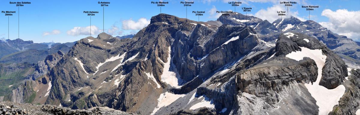

Next50MY Posté(e) 12 janvier 2012 Signaler Posté(e) 12 janvier 2012 Une vue du cirque de Gavarnie et des images légendées d'une nappe de Charriage : http://pedagogie.ac-toulouse.fr/svt/serveur/geoltheque/pages/gavarnie/objet3.htm# http://www.visites-panoramiques.com/cirque_gavarnie.html La question sera aussi de savoir si ce calcaire - restant a definir - fait partie de l'autochtone ou de la nappe Paleozoique ? Citer

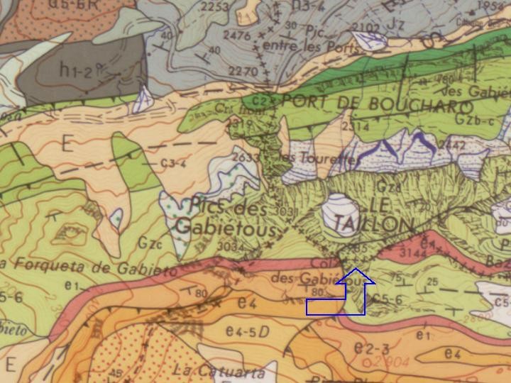

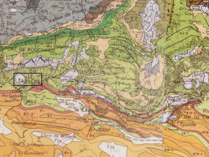

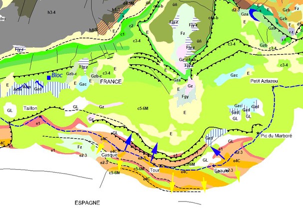

EricT Posté(e) 13 septembre 2012 Signaler Posté(e) 13 septembre 2012 Salut les gars, je l'avais oublié ce post...Et sa résurrection tombe bien : Dimanche, je suis monté à la Brêche de Roland essayer de voir ... euh, d'abord le paysage et ensuite la géol (petite excursion CAF). Je pensais le problème de cet échantillon résolu de bien belle manière. Comme présenti, les calcaires dolomitiques du Danien (e1 sur la carte) n'ont absolument pas la tête de l'échantillon. Le Sélandien - Thanétien (e2-3) aurait effectivement plus la tête de l'emploi mais à aucun endroit je n'ai vu de foraminifères (mais ils doivent bien y être quelque-part puisque décrits)! Bien sûr, la Brêche et ses abords immédiats ne concentrent pas forcément tous les faciès...et Dieu sait d'où vient le bloc à étudier... En me baladant en bas sur le Coniacien (versant nord Taillon), j'ai repéré, enchassé dans un début de karst, un gros bloc de grès carbonaté ou de carbonate gréseux (allez savoir !) à patine ocre, gris clair à la cassure tombé là en vrac y'a pas vraiment longtemps semble-t-il et qui montrait à peu de choses près les caractéristiques de l'échantillon (mieux organisé cependant). Pb : sur le Taillon, seul le Danien est représenté en haut (et et les faciès du Taillon ne collent pas vraiment), le reste est constitué de Campanien-Maastrichtien (C5-6, "Grès du Marboré")...Donc je reste un rien dubitatif. Pour l'échantillon de départ, la chute d'un bloc sélandien-thanétien à foram pourrait être possible à partir du Casque (tout dépend où a été trouvé ce bloc ... et même ça, avec bidouilles glaciaires, c'est pas gagné). Pour mon bloc, je doute qu'il provienne d'un Paléocène quelconque... Donc, ben on n'est pas tellement plus avancés : Sélandien-Thanétien à big foraminifères reste la meilleure option, c'est celle à laquelle vous étiez arrivés et ça me semble vraiment pas mal; la provenance depuis le Casque est tout à fait envisageable, faudrait aller voir un de ces quatre... Pour le bloc piégé dans le karst coniacien...ben j'en sais rien ! Houla, il est tard ... Pour la question de l'émersion du socle hercynien (que je n'avais pas vue à l'époque) : qu'entendez-vous réellement par émersion du socle hercynien : émersion socle + couverture ou (émersion puis) mise à nu des formation protéro et paléozoïques hercynianisées ? Citer
Next50MY Posté(e) 14 septembre 2012 Signaler Posté(e) 14 septembre 2012 Salut Eric, que d'énigmes Pyrénéennes, en effet ! Couche tard puis lève tôt ? la question avait émergé en consultant cette carte de Plaziat : http://www.geoforum....060#entry386742 Afin de voir si les sédiments romanesques du Cap Creus auraient pu sédimenter le long d'un littoral d'une mer ouverte vers Sud. L'hypothèse de blocs tiltés suite à l'observation d'une faille pouvant controler ces sediments pourrait le laisser entendre Plaziat avait réalisé des reconstitutions paléogéographiques des sédiments Paléocènes et Éocènes autour d'un socle Pyrénéens émergeant par l'Est à partir de l'Éocène inférieur. Je cherche l'article complet et des avis sur ces reconstitutions à confronter aux coupes structurales équilibrées à l'Éocène. Antonio Texiel realise une synthèse des reconstitutions structurales avec des profils régionaux type ECORS. Je m'adresse donc à toi pour connaitre ton avis et l'état des lieu des connaissances pour confirmer l'émergence du socle comme paléorelief au milieu d'une mer éocène inférieure. La bibliographie et l'intervention de Didier S. ont apporté d'important résultats avec la probabilité que ces sédiments soient tardi-Paléogènes, ou peut-être même Bartonien (par la présence de Nummulites variolarius) ce qui serait plutôt du genre inédit. Aux mêmes périodes d'émergence du socle fini Paléocène - base Eocène, Gavarnie se trouvait dans un domaine marin assez distal.... et vers le sud de la chaîne les premières turbidites sédimentaient le long des pentes marines. Citer

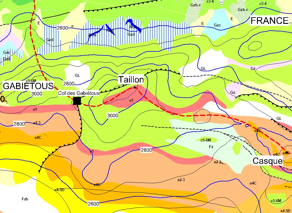

Quaternaire Posté(e) 14 septembre 2012 Signaler Posté(e) 14 septembre 2012 Pour résumer j'y verrais bien les "micrites sombres dolomitisées" d'âge Ilerdien, signalées comme riches en Discocyclines et autres foraminifères. La roche présentée ici provient probablement du plateau situé en amont au Sud: http://pedagogie.ac-...e/cartgeol0.htm En me baladant en bas sur le Coniacien (versant nord Taillon), j'ai repéré, enchassé dans un début de karst, un gros bloc de grès carbonaté ou de carbonate gréseux (allez savoir !) à patine ocre, gris clair à la cassure tombé là en vrac y'a pas vraiment longtemps semble-t-il et qui montrait à peu de choses près les caractéristiques de l'échantillon (mieux organisé cependant). Pb : sur le Taillon, seul le Danien est représenté en haut (et et les faciès du Taillon ne collent pas vraiment), le reste est constitué de Campanien-Maastrichtien (C5-6, "Grès du Marboré")...Donc je reste un rien dubitatif. Salut à tous, je converge à la lumière de vos deux citations avec l'Illerdien de Next, en effet, même si je n'ai jamais mis les pieds là-haut contrairement à Eric, mais si j'en crois la carte geologique de Gavarnie et sa notice, la serie Paléocène est bien présente au dessus du Tallion (e1, e2-3 et e4) un fois passé le Col des Gabiétous. Donc ce bloc enchassé dans le karst crétacé est très probalement issu de ces formations, arrivé par là au cours du Quaternaire via un "train" morainique... Ensuite il n' a pas 36 solutions pour les discocyclina d'après la notice : e4. Calcaires gréseux (llerdien) (environ 105 m). Au-dessus des grès thanétiens, viennent : - des calcaires gréseux puis des marnes (25 m) avec une microfaune d'assilines, d'operculines et de discocyclines, - puis 80 m de grès, de calcaires gréseux, des calcaires massifs à silex à riche faune d'alvéolines, operculines, discocyclines, nummulites et assilines, - enfin, des calcaires marneux et des marnes à discocyclines Citer
EricT Posté(e) 14 septembre 2012 Signaler Posté(e) 14 septembre 2012 Salut à tous, je converge à la lumière de vos deux citations avec l'Illerdien de Next, en effet, même si je n'ai jamais mis les pieds là-haut contrairement à Eric, mais si j'en crois la carte geologique de Gavarnie et sa notice, la serie Paléocène est bien présente au dessus du Tallion (e1, e2-3 et e4) un fois passé le Col des Gabiétous. Donc ce bloc enchassé dans le karst crétacé est très probalement issu de ces formations, arrivé par là au cours du Quaternaire via un "train" morainique... Ensuite il n' a pas 36 solutions pour les discocyclina d'après la notice : e4. Calcaires gréseux (llerdien) (environ 105 m). Au-dessus des grès thanétiens, viennent : - des calcaires gréseux puis des marnes (25 m) avec une microfaune d'assilines, d'operculines et de discocyclines, - puis 80 m de grès, de calcaires gréseux, des calcaires massifs à silex à riche faune d'alvéolines, operculines, discocyclines, nummulites et assilines, - enfin, des calcaires marneux et des marnes à discocyclines Bonjour, C'est l'apparence "bloc récent" de mon observation (un des gars qui était avec moi va me transmettre une photo de la chose, que je partagerai ici), ainsi que sa localisation (nord Taillon donc) qui me chafouine un peu. Il y a certes du Cuisien mais de l'autre coté du Taillon, sur le versant espagnol, c'est à dire de l'autre coté des max topographiques. J'ai tenté d'indiquer sur la carte les directions d'apports récents (éboulis) en blocs détachés issus des Fm cuisiennes : jaune pour le flanc espagnol, bleu pour le flanc français...Pour le Taillon, ça ne marche pas terrible : excepté le Danien qui ne colle pas en faciès avec les observations, aucun apport en pavasses cuisiennes ne peut (actuellement) se faire par là. Bon...pas très grave, il a pu voyager un peu via le giratoire glaciaire... En revanche, il y a tout à fait possibilité d'apports en parpaings cuisiens vers le cirque, ce dont je n'était pas sûr hier soir...Bon, faut aller (re)voir au Casque, et voir l'Epaule (je ne suis jamais allé) si ça colle et surtout si on observe ces fameux grands forams sur un affleurement en place...parce que la géol des volantes ou des trucs déplacés par gravité ou par les glaciers...ben c'est pas super fun... En prime, un panneau depuis le Casque vers l'Est (photo de Mr Mariano): Citer
Quaternaire Posté(e) 14 septembre 2012 Signaler Posté(e) 14 septembre 2012 Oui il serait bien de mettre une photos du blocs et sa localisation sur une carte topo. Cependant, pour Next et moi se serait de l'Illerdien (e4 sur la carte de Gavarnie) , pas du cuisien (e4-5 sur la carte de Gavarnie). L'approvisonnement en blocs d'Illerdien vers le Tallion reste possible au niveau du col du Gabietou, non? Citer
EricT Posté(e) 14 septembre 2012 Signaler Posté(e) 14 septembre 2012 Salut Eric, que d'énigmes Pyrénéennes, en effet ! Couche tard puis lève tôt ? la question avait émergé en consultant cette carte de Plaziat : http://www.geoforum....060#entry386742 Afin de voir si les sédiments romanesques du Cap Creus auraient pu sédimenter le long d'un littoral d'une mer ouverte vers Sud. L'hypothèse de blocs tiltés suite à l'observation d'une faille pouvant controler ces sediments pourrait le laisser entendre Plaziat avait réalisé des reconstitutions paléogéographiques des sédiments Paléocènes et Éocènes autour d'un socle Pyrénéens émergeant par l'Est à partir de l'Éocène inférieur. Je cherche l'article complet et des avis sur ces reconstitutions à confronter aux coupes structurales équilibrées à l'Éocène. Antonio Texiel realise une synthèse des reconstitutions structurales avec des profils régionaux type ECORS. Je m'adresse donc à toi pour connaitre ton avis et l'état des lieu des connaissances pour confirmer l'émergence du socle comme paléorelief au milieu d'une mer éocène inférieure. La bibliographie et l'intervention de Didier S. ont apporté d'important résultats avec la probabilité que ces sédiments soient tardi-Paléogènes, ou peut-être même Bartonien (par la présence de Nummulites variolarius) ce qui serait plutôt du genre inédit. Aux mêmes périodes d'émergence du socle fini Paléocène - base Eocène, Gavarnie se trouvait dans un domaine marin assez distal.... et vers le sud de la chaîne les premières turbidites sédimentaient le long des pentes marines. Bonjour, C'est un domaine finallement assez éloigné de celui auquel je m'intéresse habituellement, non que je sois raciste avec les P.O. mais il y a tellement à faire par ailleurs ... Et je suis très "Pyrénées" hercyniennes, je maîtrise moins bien le cycle alpin... Je pense que les reconstitutions de Plaziat (dont je n'ai pas les articles mais qui sont reprises dans pas mal de trucs téléchargeables en pps, ppt ou pdf sur le net) qui datent des années 80 ne sont vraiment pas mal du tout. D'ailleurs, elles ont été reprises à peine modifiées dans Pujalte et al. 2002 (surtout partie basque) et Canérot (2008) les utilise également dans son dernier ouvrage, plus généraliste mais bien ficelé. Il n'y a pas très longtemps (2007), Peybernes et al. ont commis ça : http://www.gm.univ-m...rnes_al2007.pdf. Je n'ai pas tout lu mais cela pourrait certainement vous servir puisque l'on se situe dans les Pyrénées catalanes. Parlant de karst(s) (et donc de phase d'émersion, épisodique ou définitive) il existe cette référence (qui doit pouvoir en amener d'autre) : Pierre-Jean Combes, Bernard Peybernès, Marie-José Fondecave-Wallez (2004). "Karsts polyphasés, faciès marins et continentaux dans le Paléocène de la partie orientale des Pyrénées françaises". Eclogae Geologicae Helvetiae, Volume 97, Number 2 (2004), 155-174. Je vais me replonger un peu là-dedans avec à l'esprit la problématique... Eric Citer
EricT Posté(e) 14 septembre 2012 Signaler Posté(e) 14 septembre 2012 Oui il serait bien de mettre une photos du blocs et sa localisation sur une carte topo. Cependant, pour Next et moi se serait de l'Illerdien (e4 sur la carte de Gavarnie) , pas du cuisien (e4-5 sur la carte de Gavarnie). L'approvisonnement en blocs d'Illerdien vers le Tallion reste possible au niveau du col du Gabietou, non? Ah oui, OK pour Ilerdien bien sûr ! Mes flêches partent bien du e4 donc pas de souci ! Pour le Col de Gabiétous, il faudrait que l'éboulis ilerdien...remonte les pentes, si c'est un bloc "actuel" ! Si c'est un machin transporté au max glaciaire puis largué là où on le trouve maintenant, cela doit rester possible... Citer
