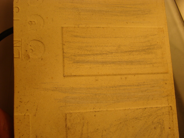

esor6 Posté(e) 22 novembre 2011 Signaler Posté(e) 22 novembre 2011 Ben, oui, ta balance est pas fiable... Faudra affiner ! T'es sûr aussi pour la couleur de la trace sur porcelaine brute ? Ce qui nous intéresse, c'est la trace du minéral métallique, pas celle de la couche d'altération. Désolé de rabâcher, je te prend pas pour une truffe, mais ton truc est bizarre et tout le monde galère un peu... :) Alors avec une trace et la bonne densité, je te raconte pas comment les réponses vont tomber !!! Bon courage, Citer

xav33 Posté(e) 23 novembre 2011 Auteur Signaler Posté(e) 23 novembre 2011 la couleur de la trace est gris clair comme en temoigne la photo et le caillou raye la fluorine. je reessaierai la densité demain avec des pèse lettres que nous avons au boulot, ça devrai être plus prècis et plus stable. Citer
