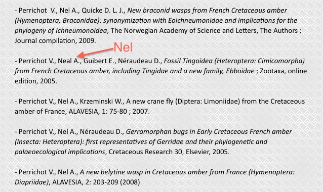

c'etait avec le Pr Neil
:huh:C'est Nel. A.:merci:

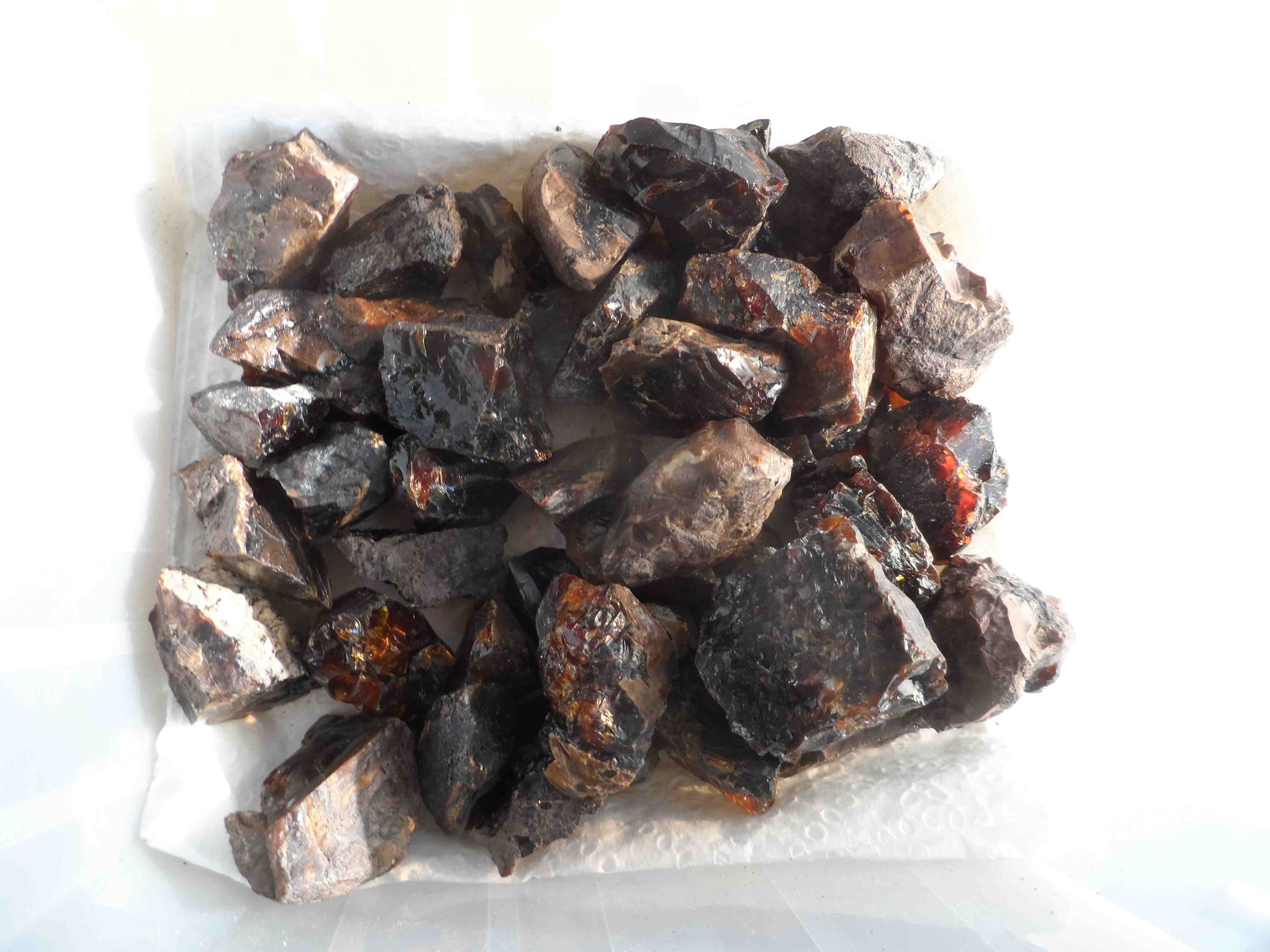

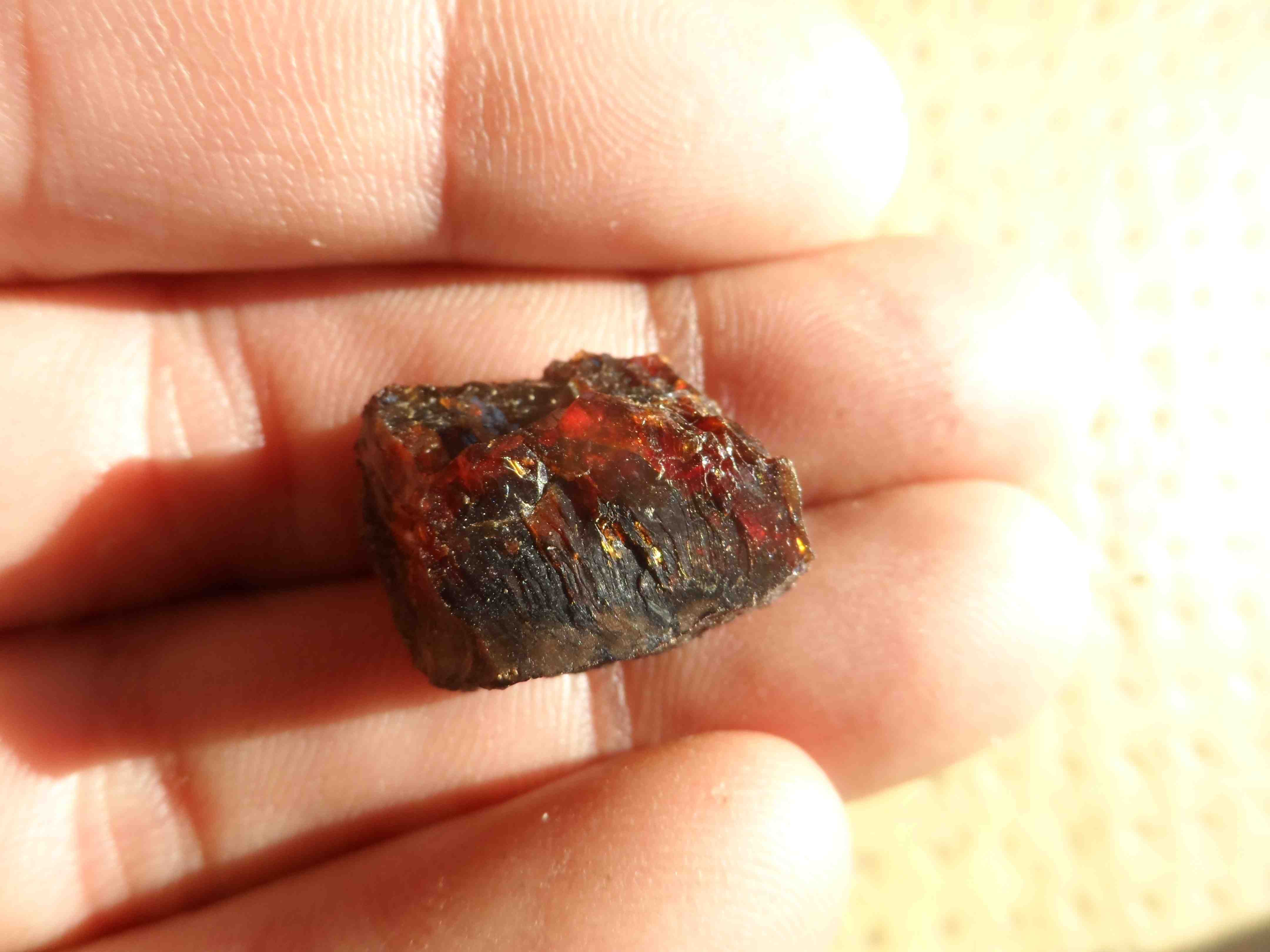

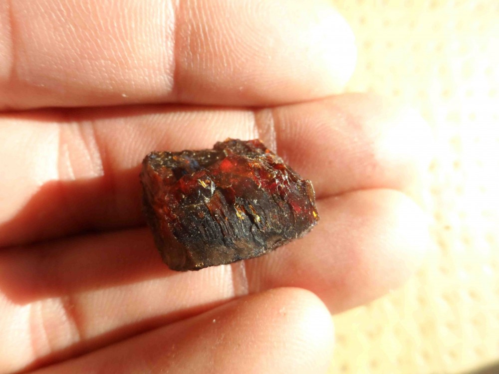

échantillons de Fourtou, Aude. Cénomanien marin. Arbre producteur: Araucaria.
Ah, Merci à ......., membre de ce forum:super::geoforum:
