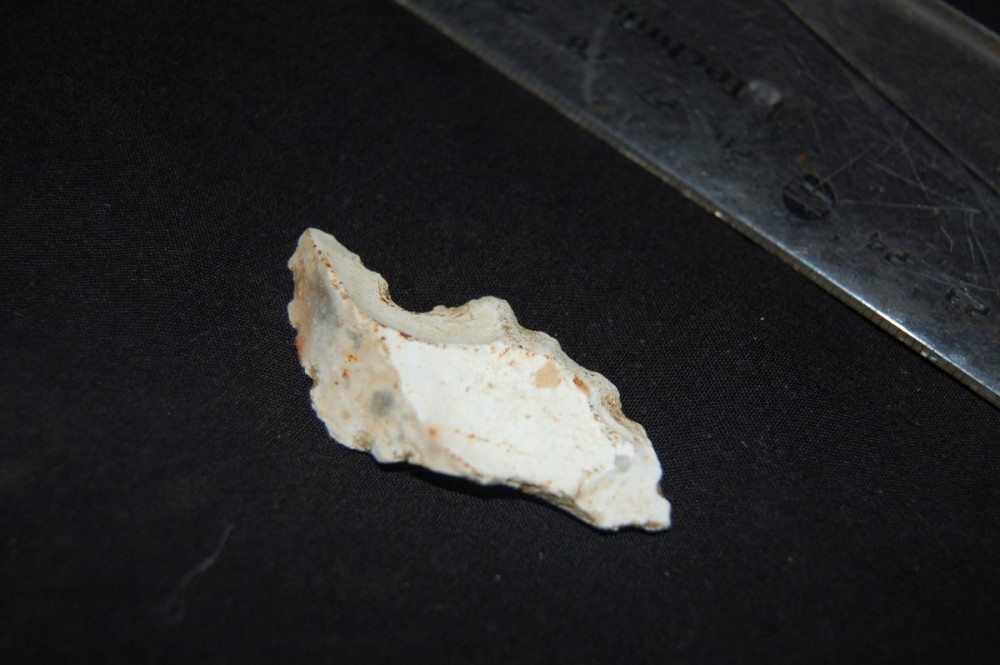

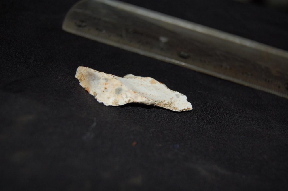

Je sais que la patine peut venir en quelques décennies, mais ça ne change rien au problème, la patine serait quand même différente si les dents étaient arrivées postérieurement à la taille de l'objet, hors dans ce cas, elle est identique.
De mon côté, je n'y vois également qu'un éclat naturelle car on ne voit aucune trace de taille par l'homme.
Il s'agit d'un éclat de silex qui présente une assez forte patine "blanche":
On trouve beaucoup d'éclats naturelle notamment dans les formations cailloutis de plateau ( les cailloutis sont d'origine fluviatile, ce sont des formations très argileuses avec beaucoup de silex plus ou moins cassées compte tenu de leur charriage dans le lit du fleuve disparu et de leur éclatement au gel.)
Donc des trucs bizarre de ce type, c'est commun dans les cailloutis, mais cela n'a rien d'humain.
Après je ne sais pas dans quelle région vous êtes, sans vouloir vous vexer, mais vos découvertes semble maigres,
Si vous êtes intéressé, je connais des sites où le sol est tapissé d'éclat de taille humaine... et parfois d'outils...

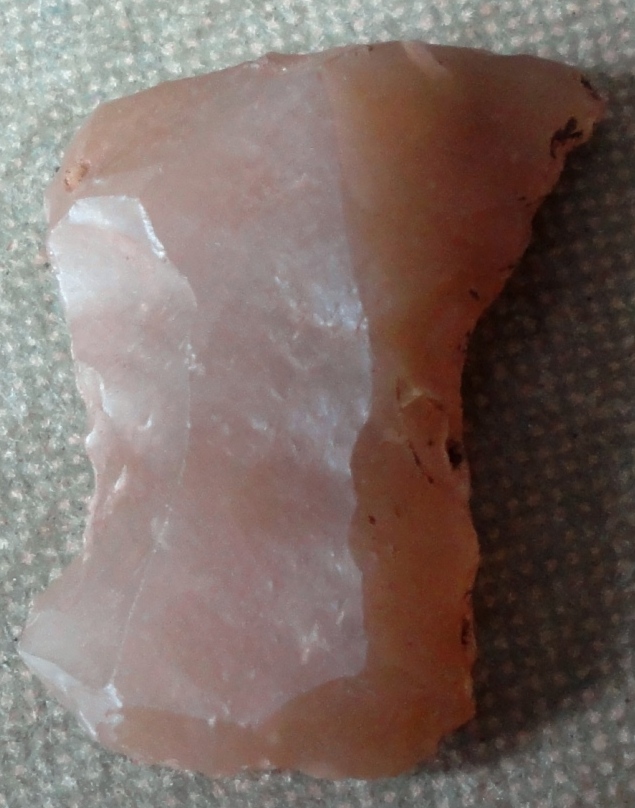

Dans le vocabulaire désignant l'industrie lithique le burin denticulé cela n'existe pas.
Le terme burin définit un outil de pierre dont la partie active correspond à un étroit tranchant ou biseau obtenu par une technique spéciale.
Les différents types de burins :
- Burin de la tradition microlithique de l'arctique(paléoesquimeau, shaved burin)
- Burin à enlèvements transversaux(magdalénien ancien)
- Burin bec-de-flûte
- Burin bec-de-perroquet(fin magdalénien)
-Burin busqué
-Burin caréné
-Burin like tool(simili burin)
-Burin sur éclat à encoche(badegoulien)
voilu.... un burin(3.5 cm) bec-de-perroquet ;) , pour comparaison de ce que Laurent donne comme "travail de la pièce"
