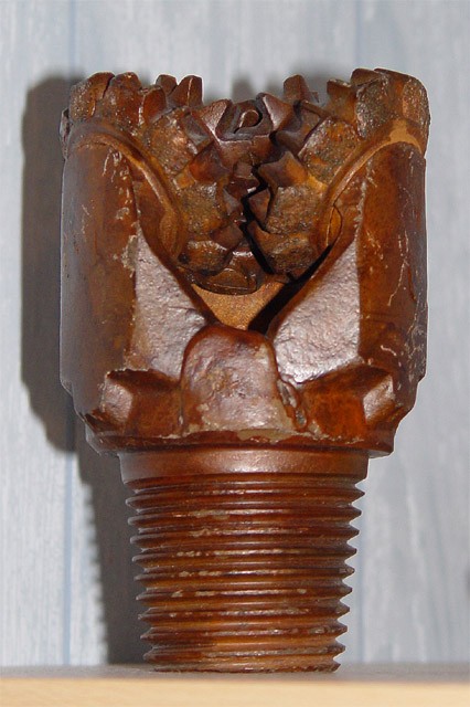

Beaucoup d'entre nous collectionnent les minéraux, les fossiles, les météorites, etc... Mais on ne parle pas souvent des vieux objets que l'on a parfois dans un coins, qui ont pourtant pleinement rapport avec la géologie, objets d'exploitations, accessoires de mineurs... Tous rappellent l'histoire minière passée ou présente ; française ou étrangère... Personnellement j'ai récupéré quelques trépans de forage :
Je suis sur que vous aussi possédez de tels objets, alors n'hésitez pas à partager vos photos :vache:

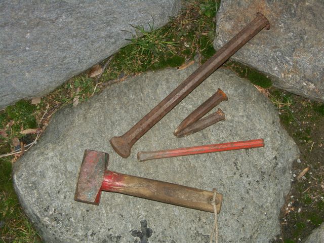

phots d'outils de tailleurs de pierres: le gros burin a été utilisé par les tailleurs de pierres pour la construction du refuge du couvercle, les deux petits coins (éclateurs)proviennent de la vallée de chamonix utilisés également par les tailleurs de pierres

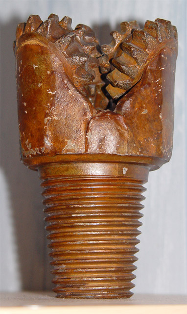

Allez un trépan de plus, un !!! Celui-ci est beaucoup plus gros : poids de 18 kilos !
J'attend toujours vos photos, vous n'allez pas me faire croire que vous ne collectionnez QUE les cailloux !!! :siffler:

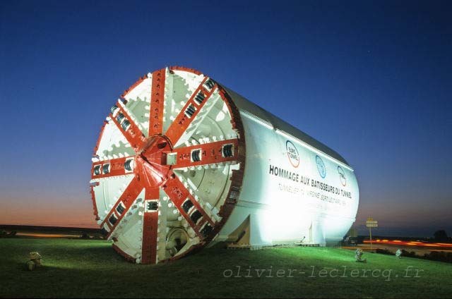

Voila mon petit jouet que j'ai prété à la Société Eurotunnel pour faire un tunnel sous la mer du Nord et que j'ai ensuite prété à la ville de Coquelles pour l'exposer sur un rond point à l'entrée de la ville....
Enfin, c'est presque ça mais je pense que Viriginie (c'est le nom qui lui est attribué) est un bel exemple de GROS matériel destiné à exploiter le matériau géologique (surtout la craie bleue...)
Crédits photos : Olivier Leclerq dont le site est consultable ici

Merci Mehdi pour la photo de Virginie, elle est super sexy !!! :clown:

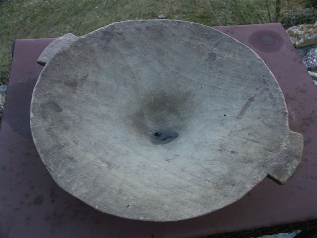

Elle est en bois si je ne m'abuse, intéressant !!!

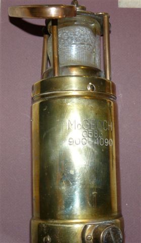

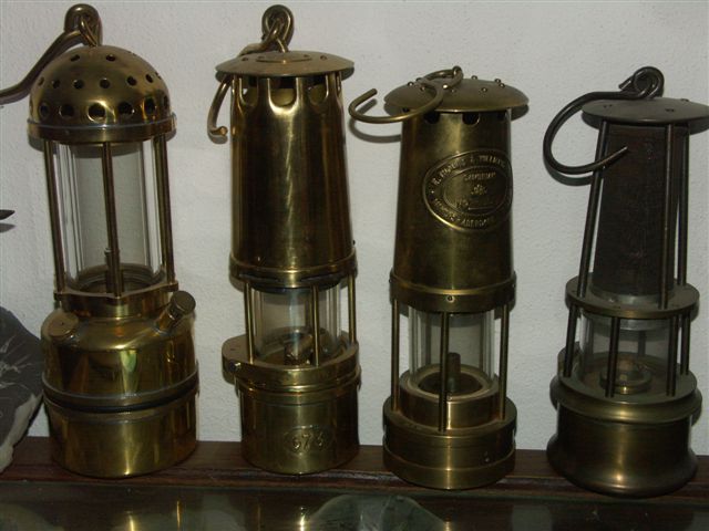

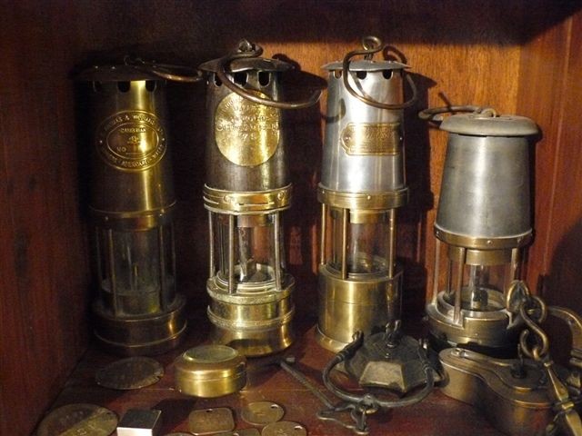

elle est effectivement taillée dans la masse d'un morceau de bois. ils utilisent les matériaux qu'ils ont sur place. j'en profite pour mettre des lampes de mineurs. de gauche à droite: lampe à acétylène (la Mure 38), lampe de sécurité (la Mure 38), lampe de sécurité (Ecosse), lampe de sécurité (Belgique)
  • 2 years later...
bonsoir

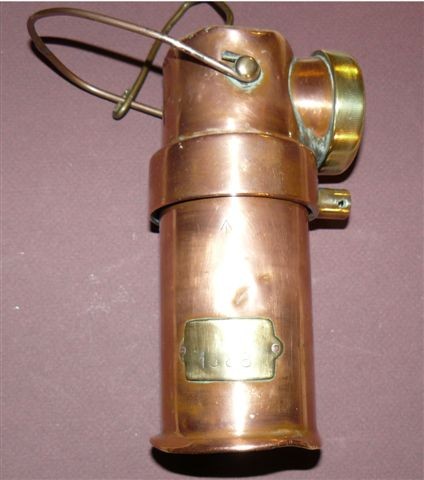

quelques lampes de securité dejà postées

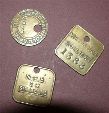

jetons de descente

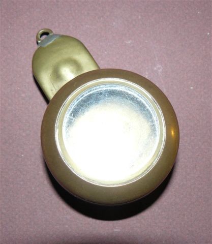

protection de montre

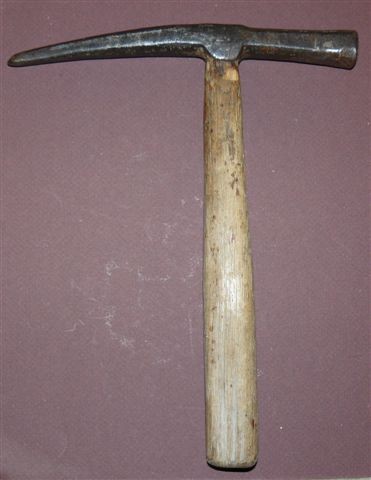

marteau de géologue

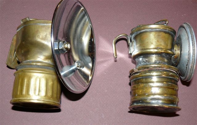

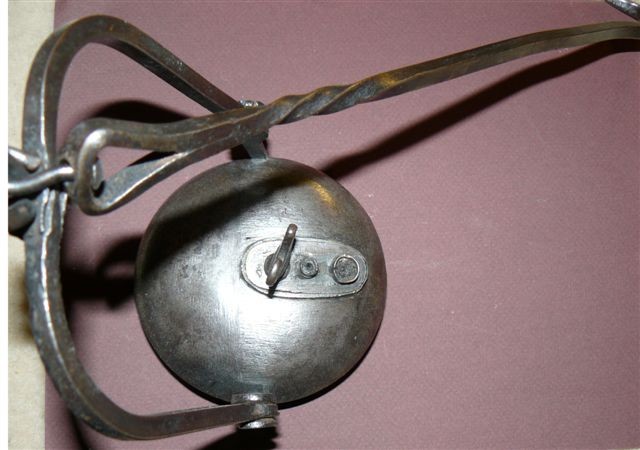

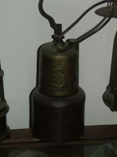

lampe de casque à carbure
lampe de casque à huile

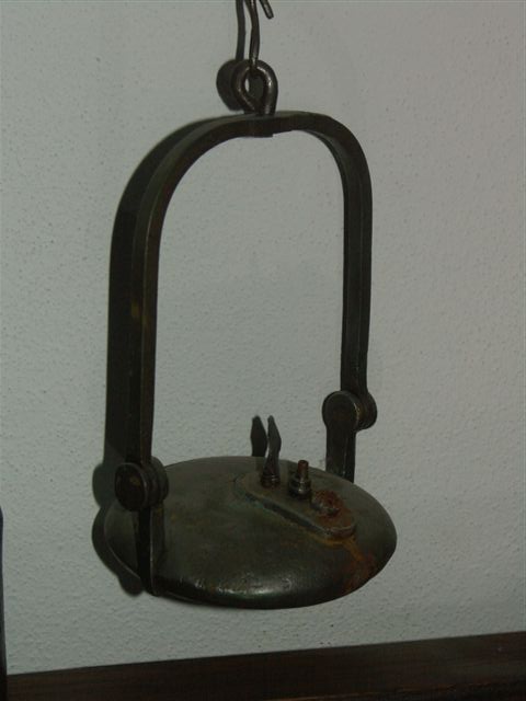

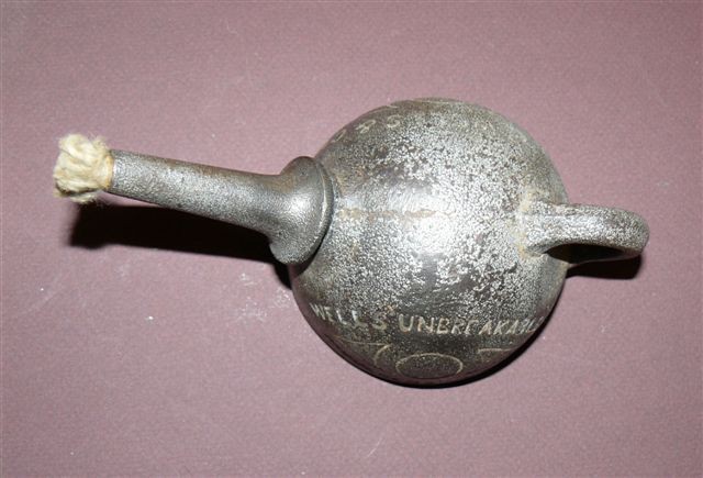

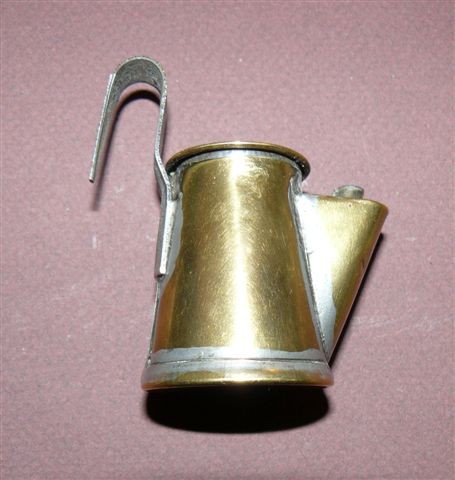

lampe à huile
lampe à huile "rave"

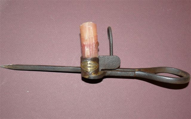

candlesteak

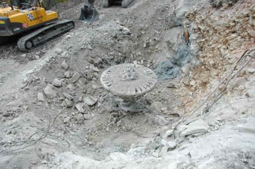

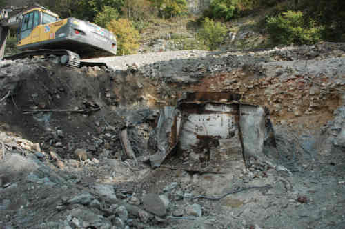

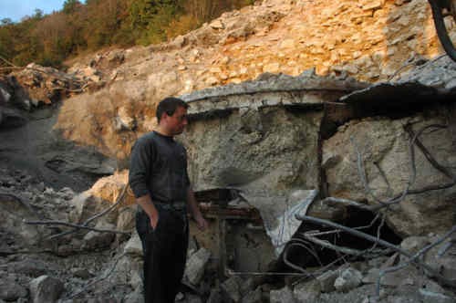

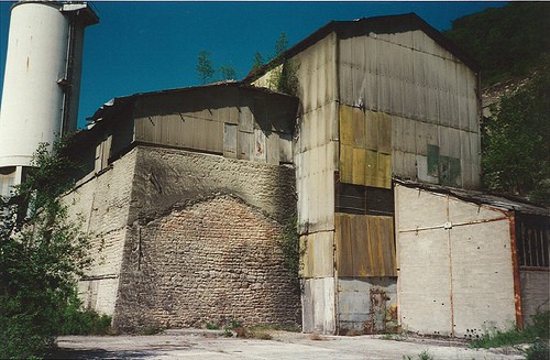

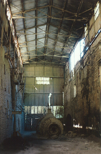

une toupie pour effriter la roche en petites gravelles pour la confection du ciment, ça faisait partie d'une des parties les plus ancienne de la cimenterie ou je me trouve.
c'était remblayé dans le talus, diamètre de 2,30 le tout reposant sur un arbre de 30 cm de diamètre.
Pas pu le récupérer dommage ;)

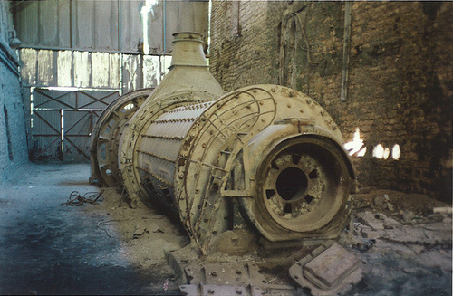

plus lourd encore, les reste d'un autre broyeur dans son local, poids???
Tous ses vestiges n'existent plus, rasés et ferrailleur!!!!!!

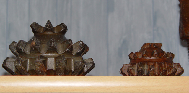

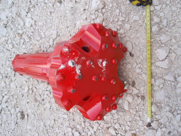

Je suis tombé par hazard sur ta rubrique très interressante, j'ai moi même en collection quelques outils de forage.

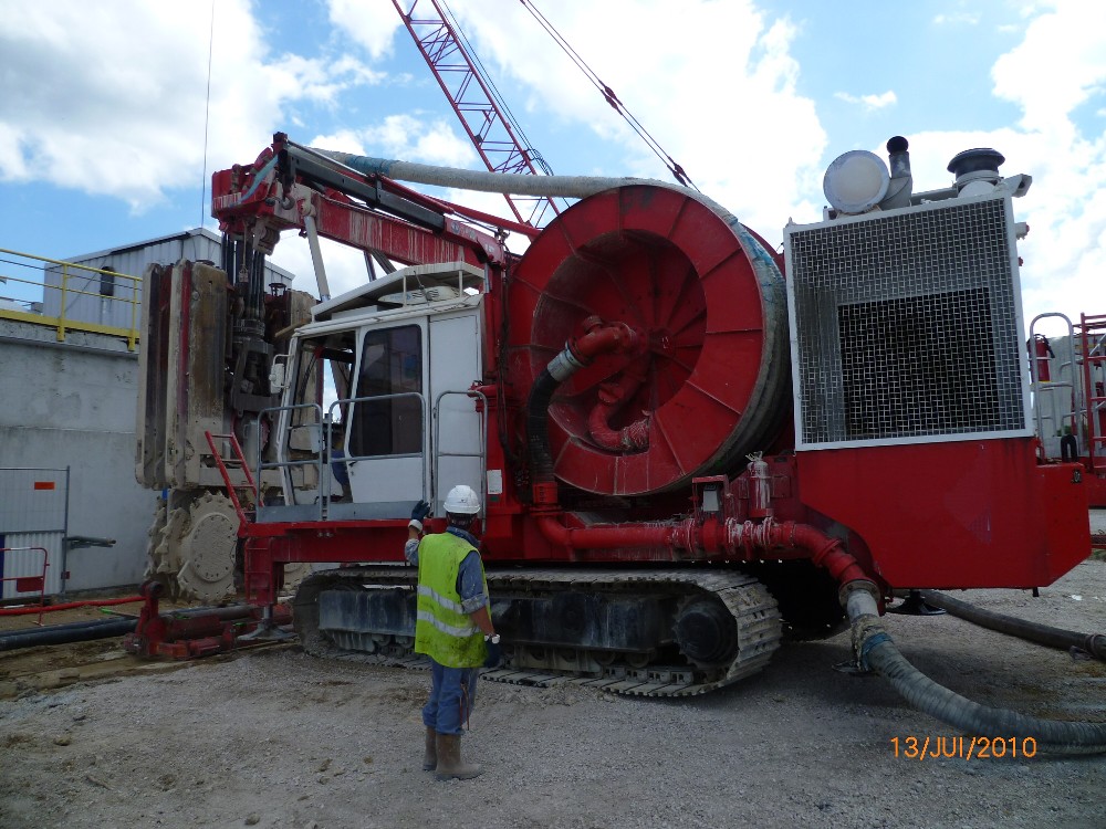

Je poste deux photos d'outils de forage que je vais bientôt utilisé sur un chantier pour réaliser des puits de pompage.
Un taillant à boutons pour marteau fond de trou de 225 mm de diamétre et un tricone (Trépan : terme utilisé par les pétrolier) de 13 pouces ( 33.02 cm).
Il faut des étagéres solides le taillant pése 45 Kg et le tricone 95 Kg.

Je collectionne moi aussi les outils de forage que je récupére sur mes chantiers.
Je poste deux photos : ATTENTION étagéres solides
1 tricone (trépan : terme utilisé par les pétroliers) à bouton carbure de 13 pouces (33.02 cm) poids 95 Kg et un taillant à bouton carbure pour marteau fond de trou de 225 mm de diamètre poids 45 Kg

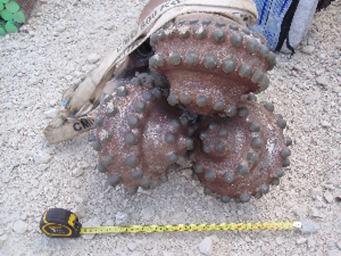

Invité TOURMALINE
Pascal,

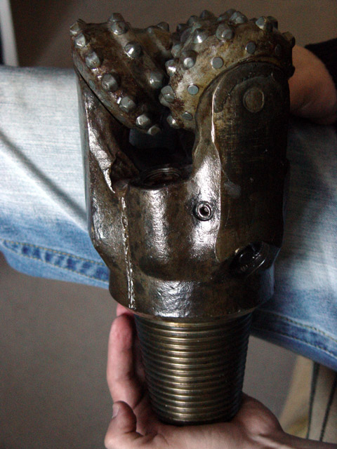

Pour préciser un peu ce type de tricone
Inscription sur le dessus 8''1/2 = D du tricone soit environ 22 cm, les autres chiffres indiquent que c'est un tricone de type VH1 (Terrain tendre), HF lettre du fabricant.
De plus, ce tricone peut être équipé de buses pour la prédécoupe du terrain (Les trois trous au dessus des molettes), on peut y visser des buses qui crée un jet devant le tricone. En fonction de la nature du sol, on adapte le diamètre des buses et le débit du fluide (Boue de forage).
Le filetage sur le dessus est conique. On appel cela un filetage de type Régular (REG). Ici, le tricone est en 3''1/2 REG.
A mon avis, vu le prix de ce genre d'outil (Environs 2000€), ce tricône devais être HS et il l'on oublié sur le terrain, volontairement ou pas?

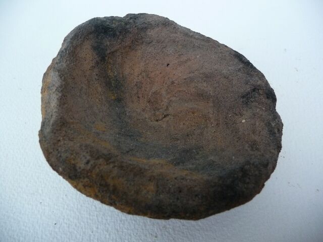

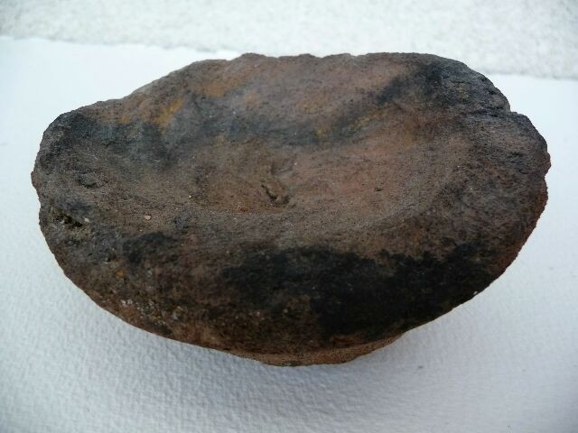

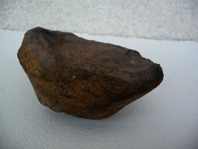

Plus ancien.
Lampe, de mineur,à feu ouvert datée entre le 1er et 4ème siècle de notre ère.
Trouvaille faite dans une galerie, datant de l'époque gallo-romaine, recoupée par l'avancée du front de taille d'une carrière
