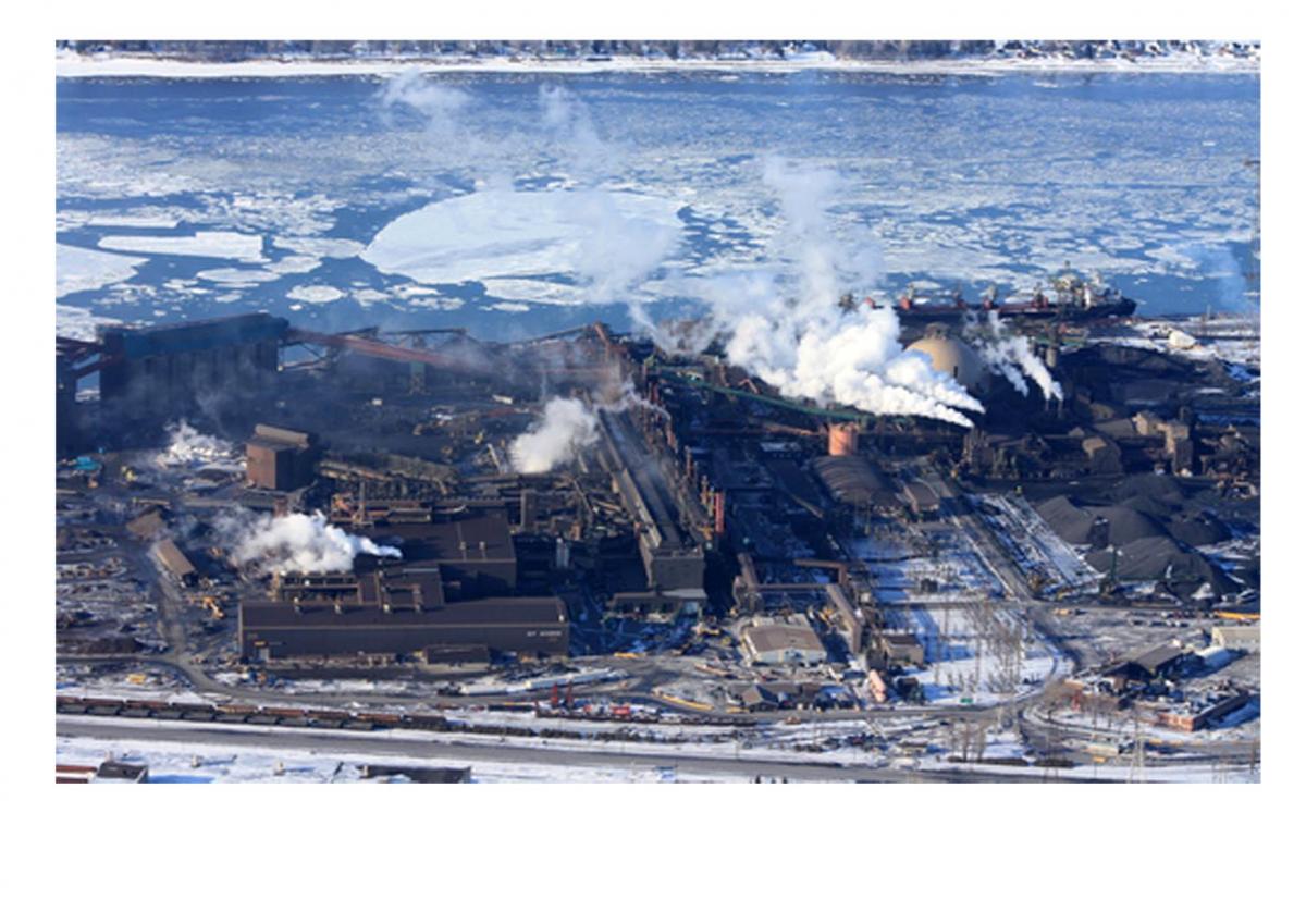

Complexe metallurgique de Sorel-Tracy...Rive droite St-Laurent, embouchure rivière Richelieu.
post-3743-0-12760200-1321295322_thumb.jp

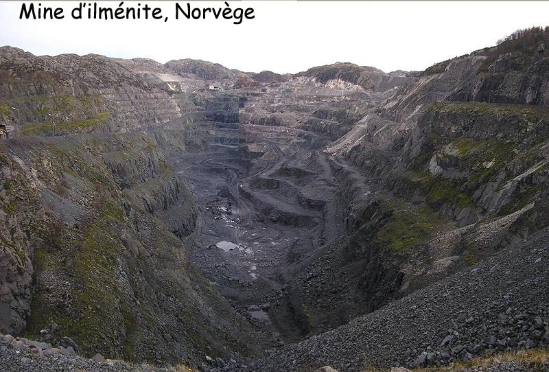

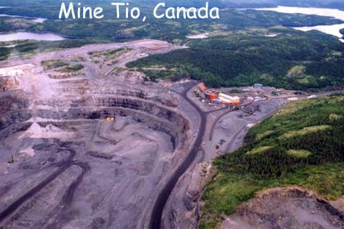

On peut dire qu'une mine de titane ce n'est pas tres excitant, a moin d'aimer les pates de sable. L'essentiel de la ressource se trouve sous forme d'ilmenite/rutile dans les sables littoraux, sur les plaines cotieres (Australie, Sierra Leone, Kenya, Mozambique, Madagascar...). Donc relativement facile a exploiter avec d'enormes dragues, comparativement aux gisements en roche (au Quebec notamment).
Un peu de doc:
http://www.dmp.wa.go...ndsPamphlet.pdf
Effectivement, deux très gros projets sur Madagascar, l'un vers Fort Dauphin dans le Sud-Est (Rio Tinto) et l'autre dans la région de Tamatave (côte Est). Des "monstres" en terme de volume, l'enjeu doit être très important. Pas de gisements massifs ?
