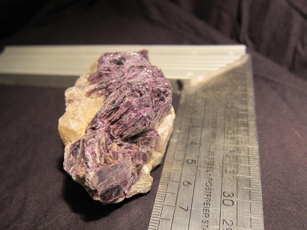

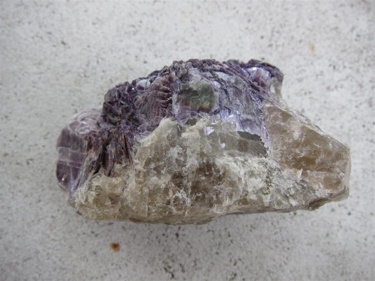

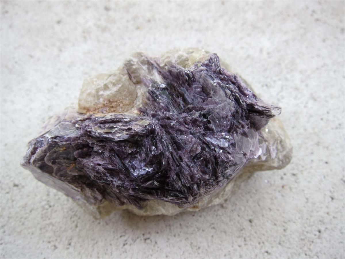

On commence avec cette pièce :
Je pense à de la vivianite (violet) sur une matrice de quartz brun (pierre de Madagascar ?)
Densité 181/(181-67)=2,70
Dureté (partie violette) = 2 à 2,5 se raye facilement à l'ongle
Aucune trace sur la porcelaine
Eclats métalliques
post-11106-0-28016800-1320410698_thumb.j
post-11106-0-10693700-1320410721_thumb.j
post-11106-0-13759800-1320410739_thumb.j
Merci à vous
Bonjour Kayou,
Je viens de lire des infos sur la Lépidolite, cela pourrait correspondre, j'ai bien des luminescences vertes sous certains angles. En revanche, je ne trouve pas qu'elle soit très translucide ou transparente.
Pour la transparence, tu dois détacher délicatement un feuillet et tu verras qu'elle l'est. Il est normal que tu ne t'en rende pas compte lorsqu'elle est en amas. Mais pas la peine de le faire, la détermination est juste à 99%.
