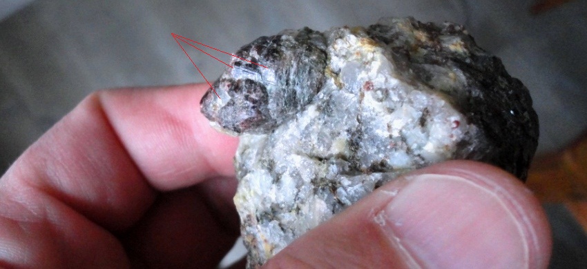

Je ne me suis jamais posé la question, si vous pouviez m'aider.
Selon vous, les différentes marques/empreintes (aspect vitreux/contraste) parfois 'prismatiques', d'autres plus
en écailles (cf. bino), sont dûes à quoi ?
_ argiles? micas ?
_ ou autres ?
Certaines cordiérites sur Mindat (http://www.mindat.org/photo-290011.html ) ont ce même aspect sur certaines faces.
Autre question : est ce que le quartz massif ou autre peut lui aussi avoir ces mêmes empreintes sur certaines faces ?
Merci pour votre aide.
A+

Salut steph.
Interaction des phases de cristallisation entre les minéraux. Il est fréquent de trouver des grenats avec des empreintes de cristallisation de quartz, ou d'autres types , fréquent aussi des feldspaths avec des empreintes d'amphiboles(baguettes)
Salut Phén...
Merci pour ton aide.
Donc même contexte/secteur, massif (pris dans l'argile), quartz et cordiérite peuvent avoir ces mêmes surfaces/ phases de cristallisation...
tant pis pour moi ...lol.
A+

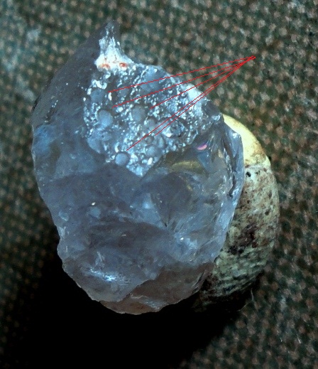

Tiens steph, moi j'ai ça sur mes quartz( ??????) pas évident !!
post-8614-0-83716100-1320488453_thumb.jp
Tu peux m'en dire un peu plus sur lecontexte ? à priori ça fait golfe de corrosion dans quartz de rhyolite ou de microgranite qui n'est plus en équilibre avec le magma .
Amitiés à tous, content de vous revoir, Serge

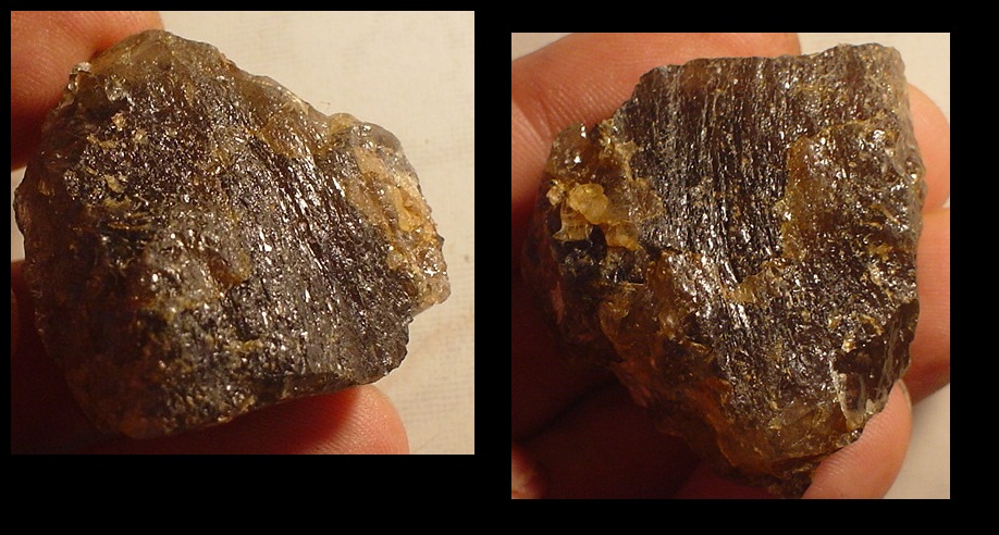

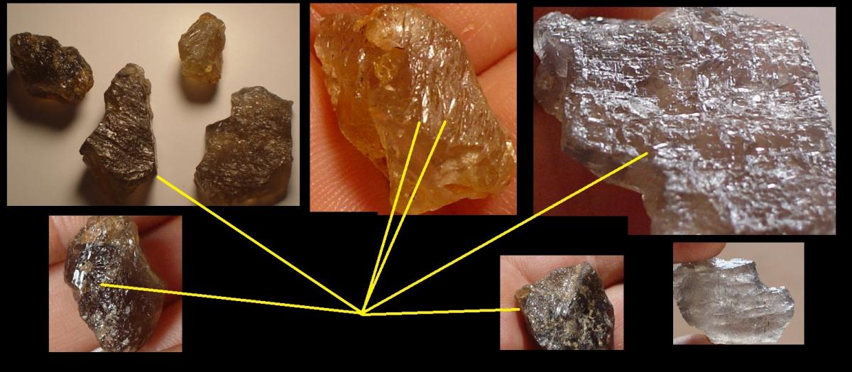

Hello
Merci Serge, intéressant ton avis/pierre de Phénacite.
Phénacite, ces 'marques' ont un aspect moins vitreux que le reste de la surface ? c'est la photo peut être qui donne cet effet ?
( bien content de vous retrouver ...)
A+
Salut Steph.
C'est normal que tu trouves ces surfaces plus "vitreuses" car à mon avis l'endroit de contact quartz-autre minéral donne plus de cohérence à la surface par rapport à un autre endroit( protection de dissolution etc... dont parle romain)

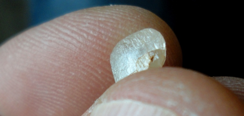

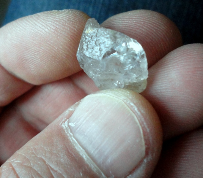

post-8614-0-51220500-1320577525_thumb.jp
post-8614-0-39247900-1320577533_thumb.jp confirmation de quartz provenant de granulite( composition quartz/feldspath entre autre) la surface est en "escalier" , typique de l'empreinte des "points" de clivage du feldspath.
