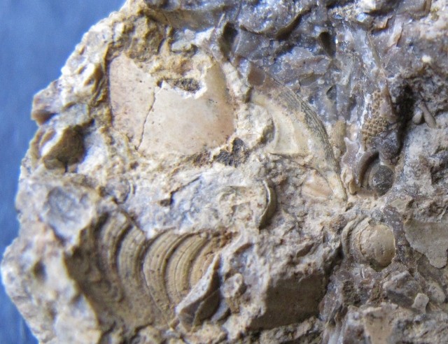

Bonjour à tous,
mes premières collectes dans le dévonien du sud-est armoricain me procurent un peu de matériel qui me met en difficulté à propos de son dégagement. Il s'agit d'un calcaire encrinique très dur sur lequel j'ai testé sans succès le vinaigre blanc et le micro-percuteur. Je suis donc preneur de tout conseil avisé (au passage, si vous reconnaissez les faunes...).
Merci à tous.
Salut
Parfois il est plus simple de retourner sur le terrain chercher une plus belle pièce, plutôt que de perdre son temps à préparer une pièce au risque de la saccager...
Cette pièce est la preuve d'un site prometteur...

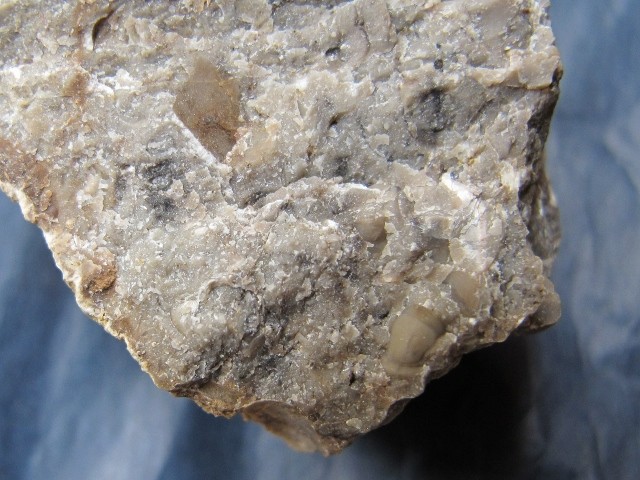

Sans réaction à l'acide, c'est du calcaire dolimitique ou une roche silicatée (une sorte de pâte durcie de type silex à un stade intermédiaire de son évolution).
Il vaudrait mieux procéder par perforations (avec un perforateur - sans percution et vitesse adaptée - une bonne mèche à percer le verre pour percer plein de trous autour des fossiles) plutôt que par percutions (coups de marteau et burin). Percer assez loin et terminer à la maison avec un micro-graveur comme dit Halucigenia. Le mini-burin plutôt non ou à doses homéopathiques (mais c'est pas automatique !!!).
Parce que dans cette configuration, ce sont les coquilles qui auront tendance à casser les premières sous les ondes de chocs...
A+

pour ce qui est du dégagement, bonne chance c'est presque peine perdu ou alors avec un risque énorme de
casser ton spécimen, sauf dans le cas ou il y a peu de gangue sur le dessus, ça casse comme du verre
et n'importe ou......

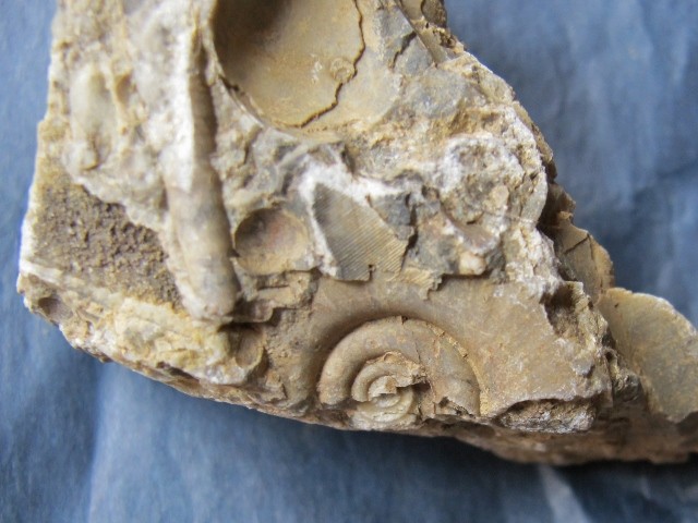

pour te dire le genre et ou l'espèce, il me faut le lieu précis "formation ou le village le plus proche", car
il y a beaucoup d'espèces très proches et sans ces précisions cela risque d'être très aléatoire, ton cranidium
présent en bas en droite sur la deuxième image, ressemble beaucoup a du "Cornuproetus et aussi a du Lepidoproetus"
mais la sans lieu précis, et si peu d'éléments je laisse un ?....sur tes trilo.

Merci à tous,
Un vrai casse tête ces dégagements, ça se fracture de partout. La sagesse en effet serait probablement de ne pas trop insister de se contenter des pièces acceptables en l'état. Pourtant les énigmes du contenu mis à jour lors de la fracturation grossière incite fortement à pousser les recherches....Photos à venir (enfin peut être). Hervé, le "Pillet" est-il dispo sur la toile?

Salut, après avoir regardé ma doc concernant le site de ta trouvaille, le seul
"proetinae" concernant ton trilo est "Cornuproetus (Buchiproetus) complanatus"
ce trilo correspond bien au tien, il existe aussi un Gerastos (gerastos) carinatus, mais
il ne ressemble pas au tien.
salut
PS : Faune du praguien (équivalent chez nous entre le siegènien et l'emsien) Dévonien inf.
