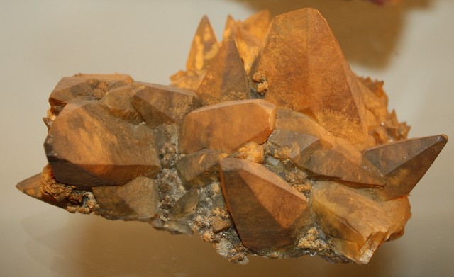

j'ai fait l'acquisition récemment d'une calcite, dont on m'a dit qu'elle venait de Couillet, mais c'est pas sur et comme je connais pas le coin, je voulais savoir si c'était vrai.
Voilà le bestiaux :
Par contre, j'ai eu un doute sur le minéral rouge. Pour moi c'est de la rhodhocrosite, même si elle est très rouge et pas rose, mais apparemment elle se fonce à la lumière et elle peut avoir une origine sédimentaire. Du coup est ce bien ça?
PS : La minéralogie n'est pas ma spécialité.
PPS : Apparemment, l'utilisation de forum n'est pas non plus ma spécialité puisque je me suis planté de section -_-'
Je peux ni tester la trace ni la dureté.
J'ai beau avoir cherché sur plusieurs de mes bouquins et systématiquement je tombe sur la rhodochrosite.
C'est un carbonate, potentiellement d'origine sédimentaire et il devient rouge à la lumière, sincèrement je vois pas ce que ça peut être d'autre. La manganocalcite étant une combinaison des deux formules chimiques (MnCO3 et CaCO3).
Eh bien parfois la calcite peut être rouge, très rouge, sans être de la rhodochrosite et sans contenir de manganèse. Après si tu ne peux/veux pas la tester c'est vraiment dommage : un peu de poudre rouge dans de l'acide chlorhydrique, après l'effervescence, rajouter doucement de la soude, si la solution est translucide et qu'elle donne précipité blanc devenant ocre/noir à l'air, c'est du manganèse, si la solution est ocre et donne un précipité ocre, c'est du fer. Mais c'est de la calcite (qui contient un peu de fer).
Bien le bonjour,
Désolé de te décevoir mais cette calcite ne provient pas de Couillet (Loverval).
De plus, pas de rhodo. Simplement des oxydes de fer. :pleurer:
Veux-tu me dire si la gangue est gris clair presque blanche?
Dans ce cas, cette calcite proviendrait de Landelies.
En plus, ce genre de cristallisation est typique de Landelies.

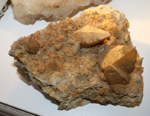

Je vais faire quelques photos de pièces de Loverval afin que tu puisses voir la différence.
