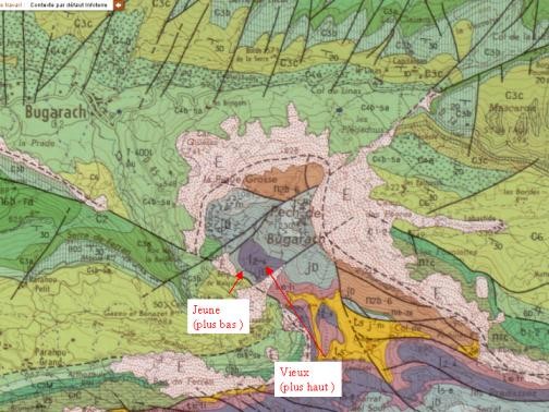

Salut, je réponds a la questions 2..bon il y va un peu fort le promeneur du coin, si il est vrai que c'est un très beau site et un bel exemple d'anticlinal couché, ce n'est pas unique au monde...
"Le vieux au dessus du jeune", ben oui et non d’après la carte ce n'est pas le cas; le point culminant (sommet) et en n1 (cretacé) et c'est un des plus récents niveau geol du Pech..par contre a l'ouest (voir les flèches rouges) on voit que ce dernier niveau peu en effet être en bas et surmonté par du lias (l2) qui lui et plus ancien...c'est la conséquence du pli couché.
