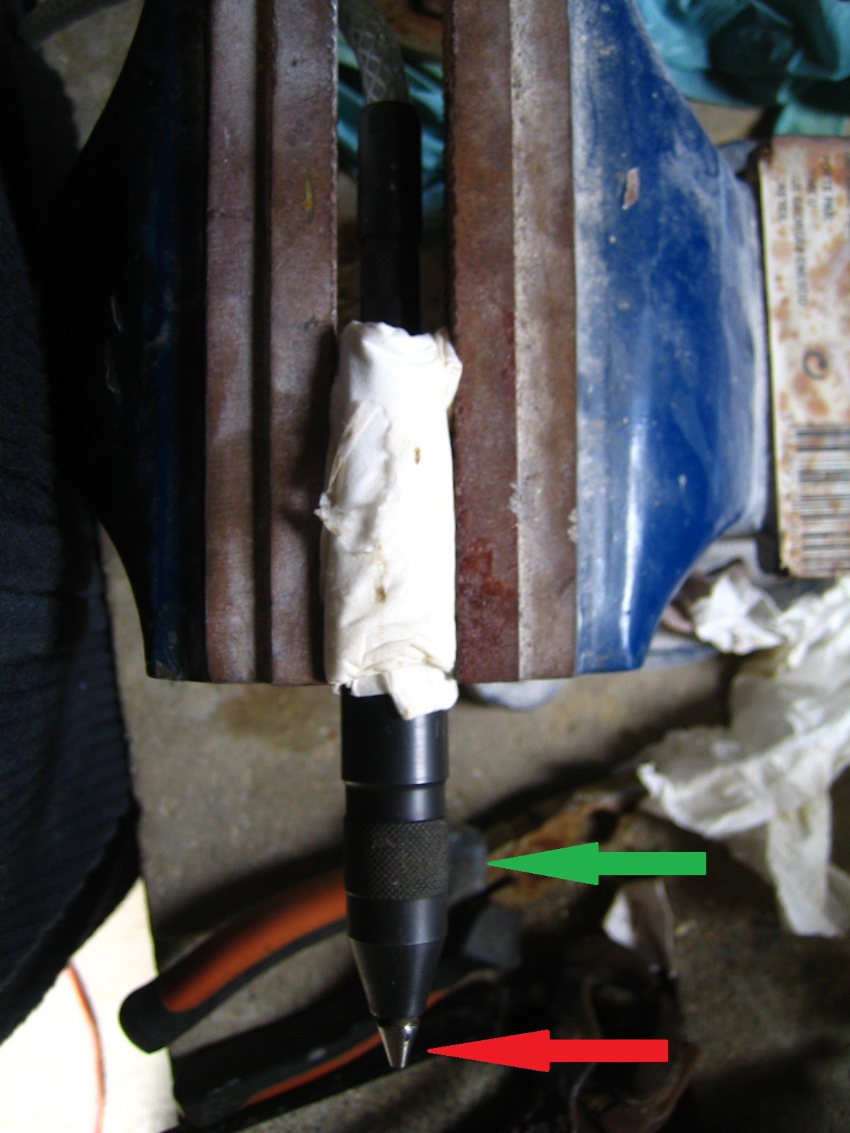

il y a une heure, coccolite a dit :
bonne idée l'étau ^^
hum mais le truc à dévisser c'est l'embout ou bien le collier qui correspond à l'endroit où l'on tient le crayon quand on travaille avec ?
Et merci JP pour les consignes de sécurité !
J'avais bien débranché le crayon du compresseur, mais c'est toujours bon de le rappeler :)
deux pinces miltiprises suffise , une sur la partie molletté de la tete l'autre sur le fut juste au dessus .

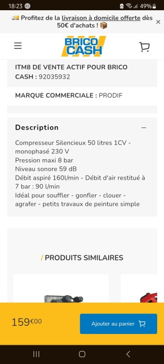

  Screenshot_20231118_160621_Chrome.thumb.jpg.db71efcf6728ff05244cd4358d1bbd02.jpg hey! Je profite du sujet pour poser des questions. Je voudrais un compresseur silencieux pour connecter à un wen 224.
J'ai trouvé ce compresseur, qu'en pensez vous? En plus, 150 E au lieu de 190 E.
Merci de vos prochaines réponses.

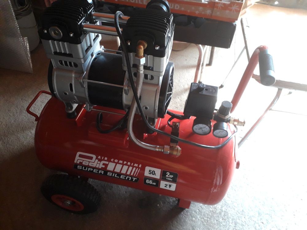

Il y a 12 heures, gryph58 a dit :
Je ne connais pas le itools dont tu parles mais moi j'ai celui ci et ça va bien pour mon wen. Avec 66db il est vraiment pas bruyant.

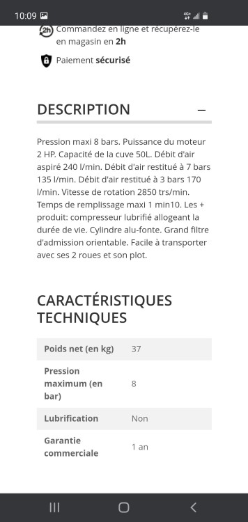

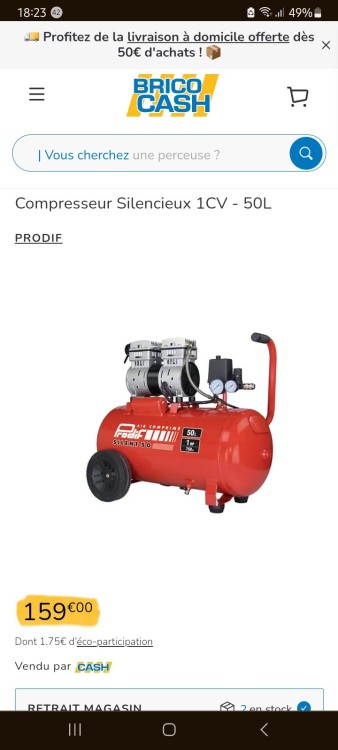

Je l'ai effectivement trouvé ( sil 850),merci a vous, q mais étant trop cher je pense me rabattre sur son petit frère, le sil 840.Screenshot_20231119_182357_Chrome.thumb.jpg.68abf12f40ac7f25d74fd75a9ac7e87e.jpgScreenshot_20231119_182346_Chrome.thumb.jpg.23ee02cfa2a90da01d3a98ab2251bb49.jpg
il y a 2 minutes, Inconnnimus a dit :
Pensez vous qu'il fera l'affaire avec le wen224 ? Notamment par rapport au débit d'air restitué.
Il y a 2 heures, Inconnnimus a dit :
Oui suffisant, il y a une réponse un peut plus haut (28 octobre 2021)
