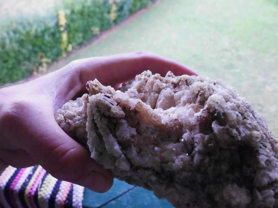

Tes cailloux font penser à du calcaire, avec tout plein de calcite.
Pour confirmer reste à faire le test d'effervescence avec l'acide chlorhydrique, ou un bon vinaigre .
A+
Donc effervescence, indice de présence de calcaire.
Si tu pouvais faire une photo de détail des cristaux (s'il y en a de bien formés), on verrait peut être des faces de cristaux de calcite.
Possible aussi de faire le test de dureté: calcite=3, ne se raye pas avec l'ongle, mais est rayée par la fluorine.
Les cristaux blancs de calcite doivent présenter des plans de clivage, sur les zones cassées.

ce sont des roches calcaires qui contiennent des barits.(baritin)
