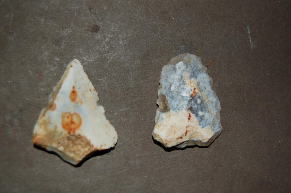

Comment reconnaître la différence entre des retouches de la main de l'homme, et la gélification
Invité Pascalp37

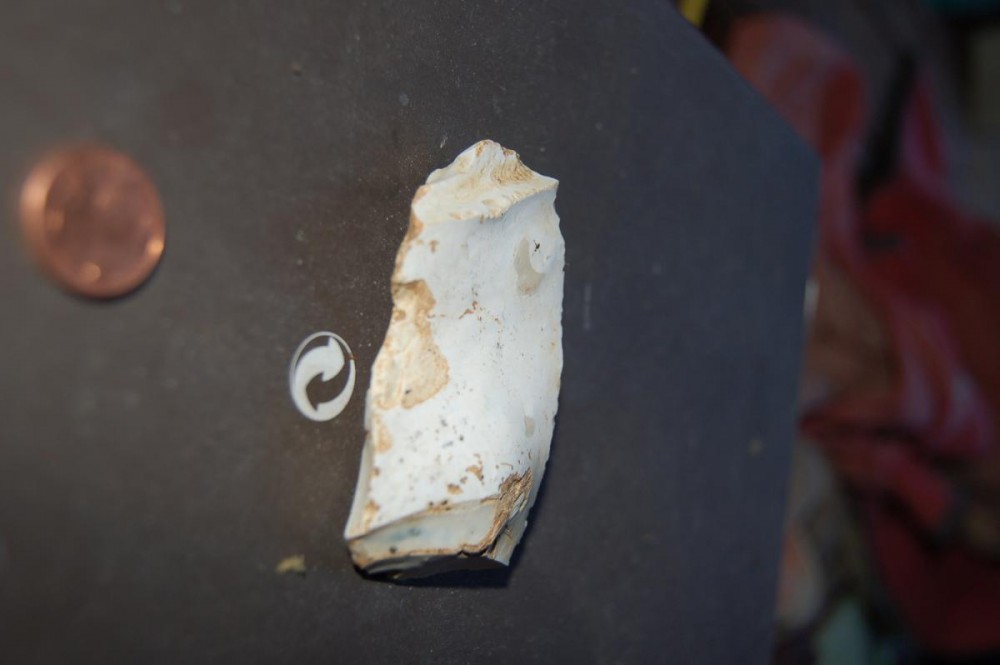

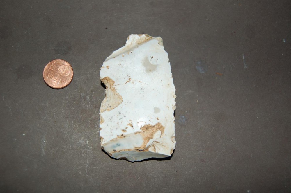

c'est un bel eclat allongé plus qu'un nucleus...s'il y a bien une face d'eclatement et bulbe de l'autre coté
pour les petits enlèvements oui ca peut etre le gel....comme le silex qui se transforme en cacholong et devient fragile.
le gel eclate la matière en faisant des cupules plus ou moins arrondies...assez caractéristiques. La pièce toute entière peut etre alors gélifiée et meconnaissable.
Merci pour votre réponse Pascalp.
Les éclats allongés étaient utilisés comme outils?

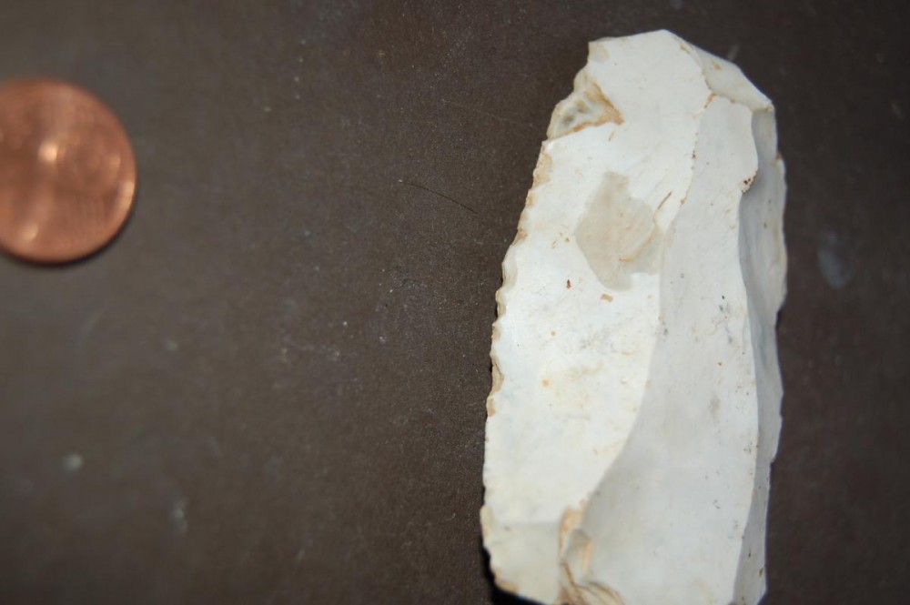

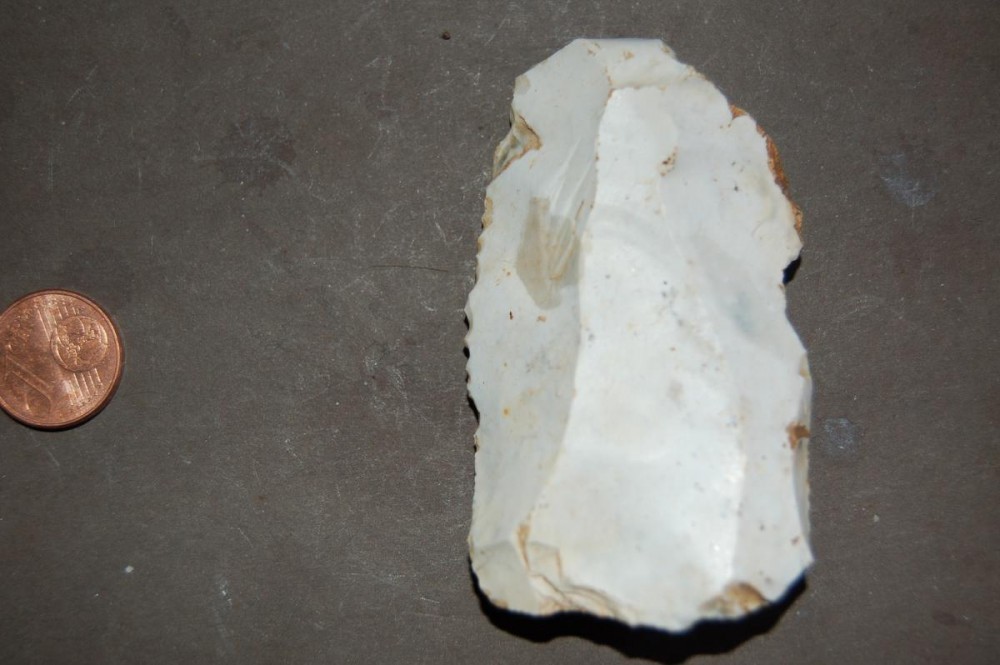

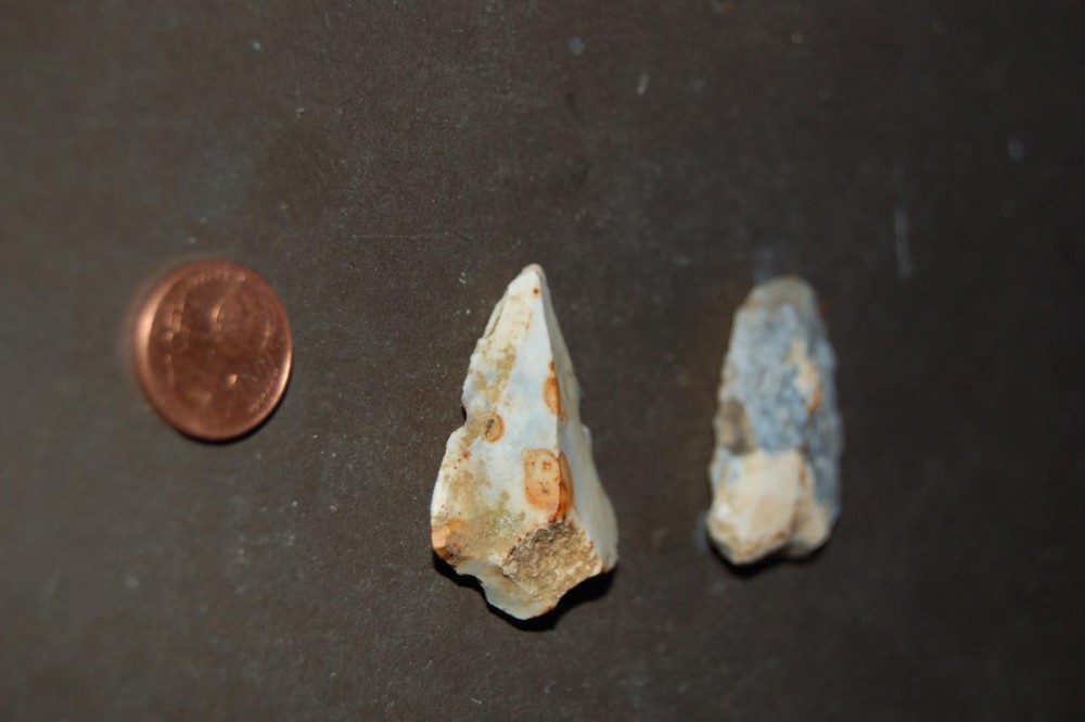

Oui, apparemment il y a un bulbe, en revanche je ne vois pas de face d'éclatement, je vous montre le dos.
Et je suppose que vue de la patine, ça doit être plus vieux que néolithique ?

...la partie ou on a le bulbe, c'est la face d'eclatement...généralement concave (il n'existe pratiquement pas de silex a face d'eclatement plane à 100%)
regarde le sujet "silex les reconnaitre" et tu remarqueras qu'il y a presque dans tous les cas une partie concave (face d'eclatement) , la face supérieure est plus ou moins...convexe quand on regarde la pièce de profil.
...oui les eclats allongés etaient utilisés....comme les lames plus tard.

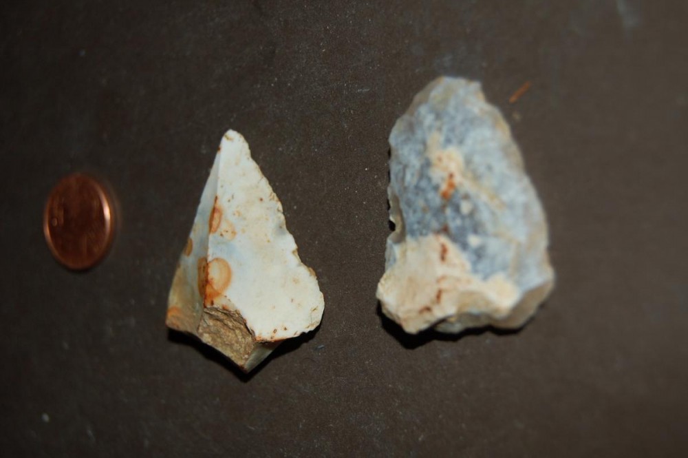

cherche une face d'eclatement sur les deux autres pièces...et s'il y a un bulbe

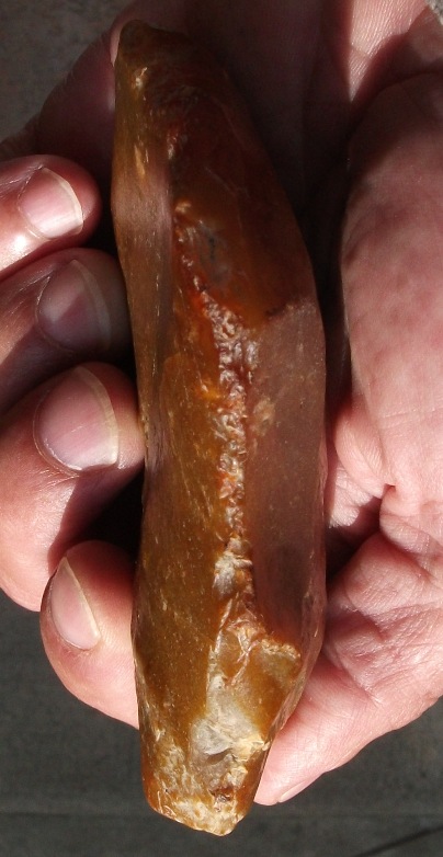

...ici de profil :
a gauche face d'eclatement concave (portant le bulbe à la base)
a droite face superieur convexe
