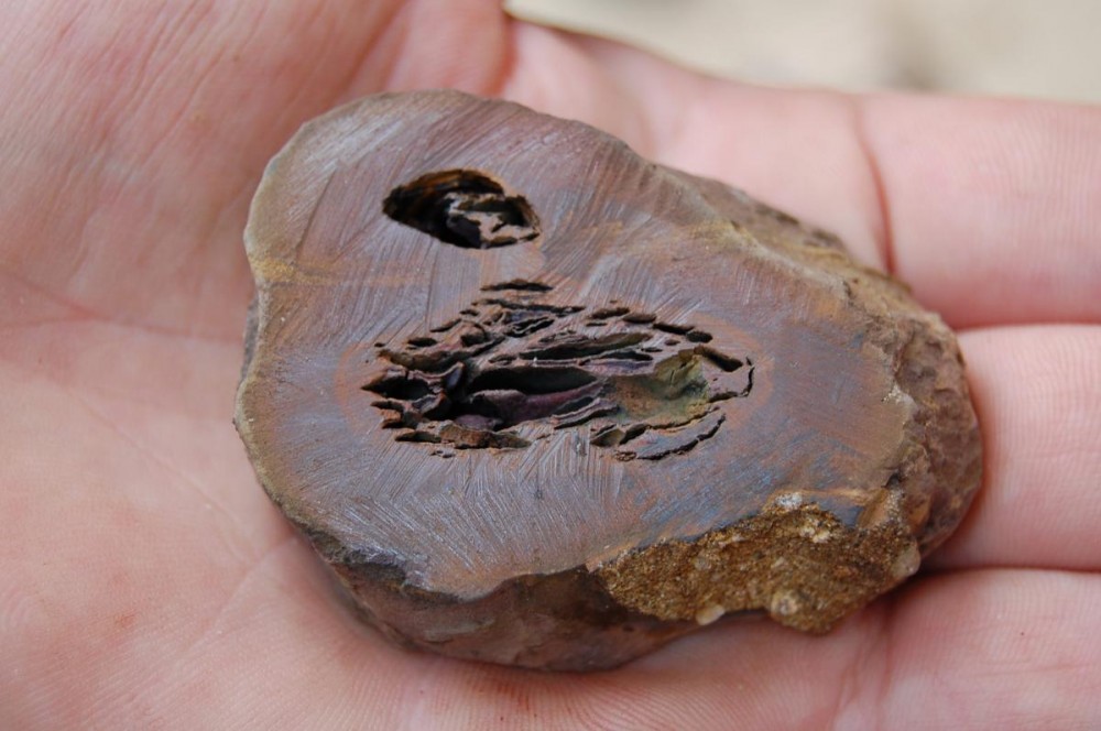

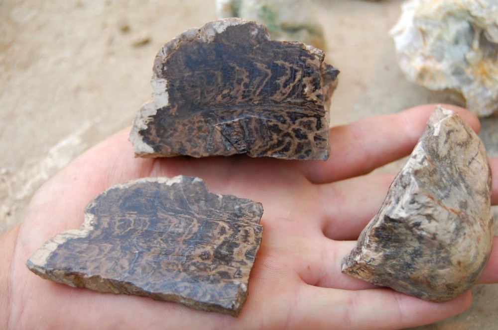

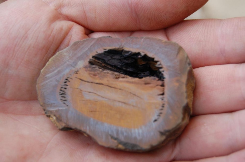

qui dansent Posté(e) 6 octobre 2011 Auteur Signaler Posté(e) 6 octobre 2011 donc pour en revenir aux cailloux une photo du bois fossile trouvé dans le ruisseau en dessous de chez moi si les spécialistes de la question pouvaient confirmer voir me donner la variété d'arbre fossilisé...je donne la tranche avec joie à celui qui me donne la réponse Citer

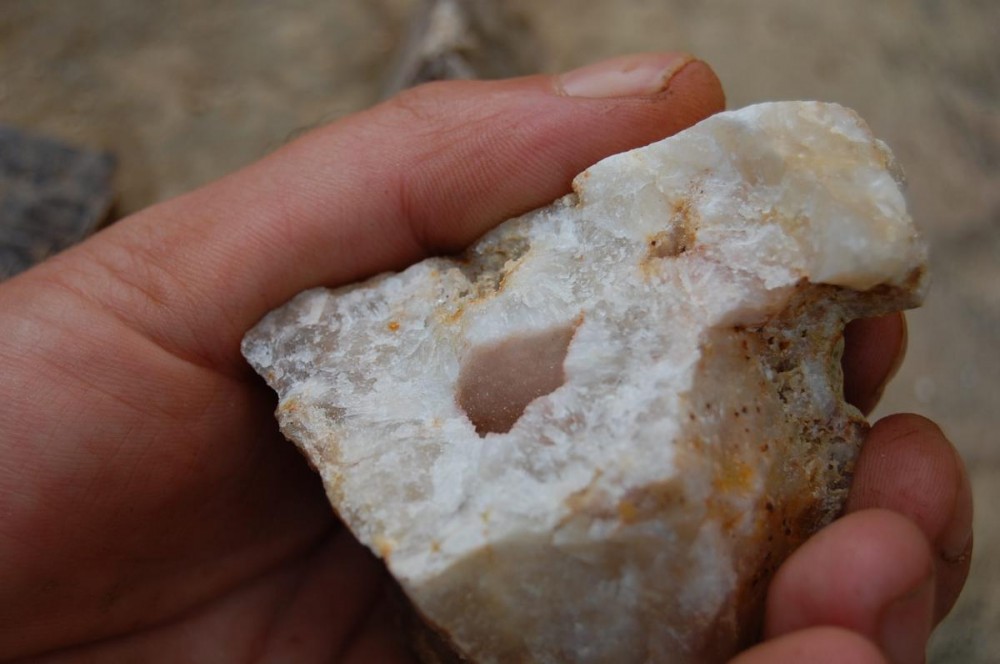

qui dansent Posté(e) 6 octobre 2011 Auteur Signaler Posté(e) 6 octobre 2011 ma mini géode de quartz "rouge" moi je dirais rosé mais bon, j'ai pas bien compris comment on déterminais un quartz rouge.. Citer

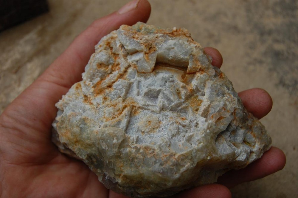

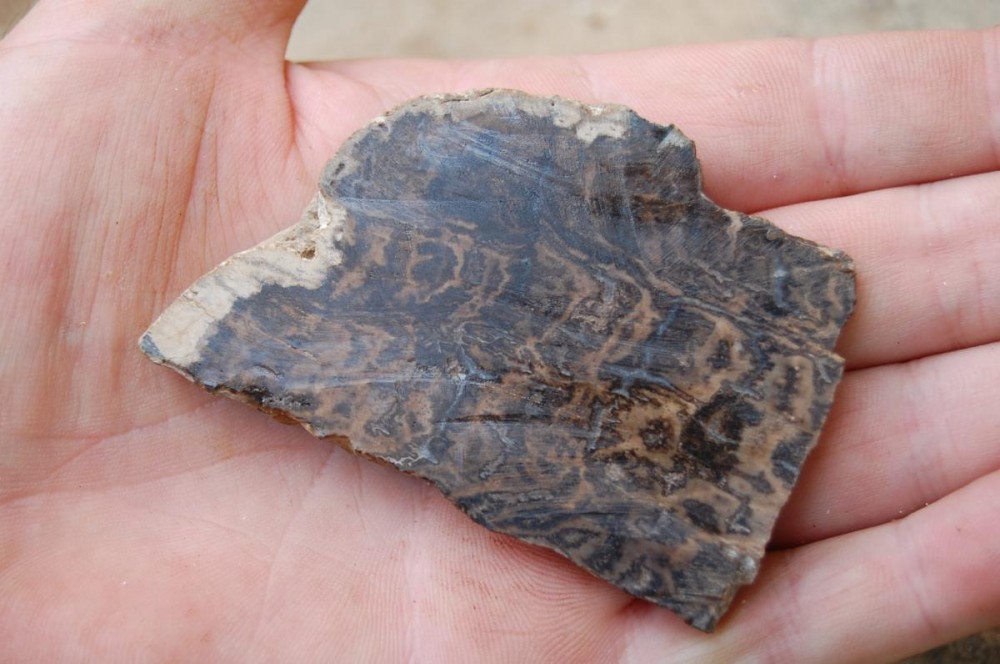

qui dansent Posté(e) 6 octobre 2011 Auteur Signaler Posté(e) 6 octobre 2011 on trouve aussi ce genre de chose là juste une "tranche" pour visualiser mais on en trouve d'assès gros nodules Citer

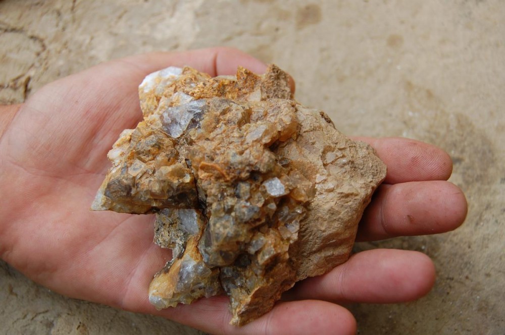

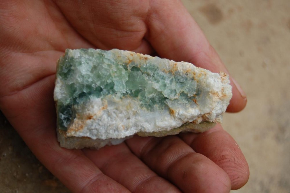

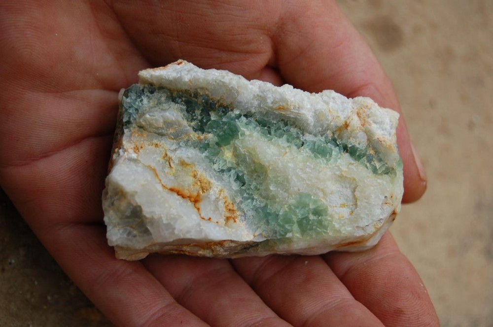

qui dansent Posté(e) 6 octobre 2011 Auteur Signaler Posté(e) 6 octobre 2011 et à 3km dans un vieux muret d'une terrasse à vigne abandonnée depuis longtemps j'ai trouver des traces de fluorite verte, jaune et mauve: Citer

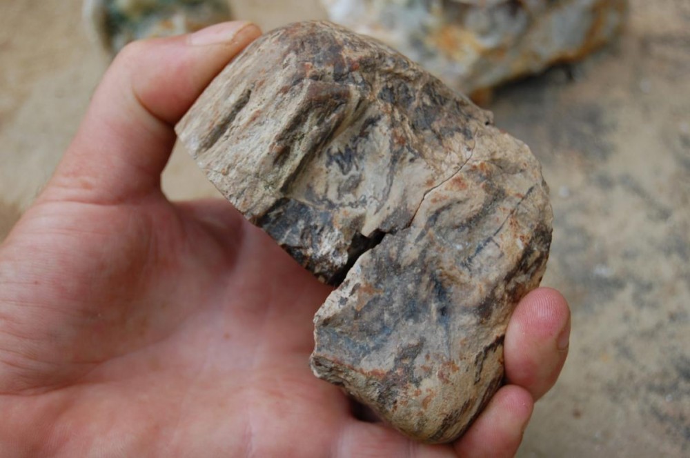

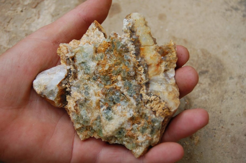

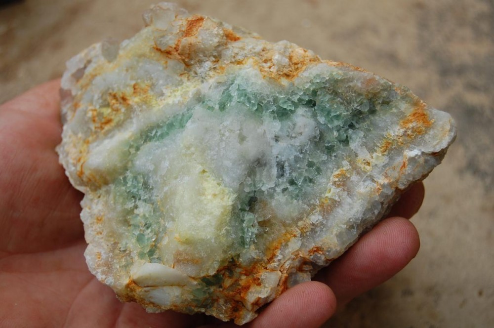

qui dansent Posté(e) 6 octobre 2011 Auteur Signaler Posté(e) 6 octobre 2011 et encore deux photos de plus pour finir pour aujourd'hui: Citer
le sablais Posté(e) 6 octobre 2011 Signaler Posté(e) 6 octobre 2011 Bien intéressant ! Pour la fluo, une vieille mine aux environs ou alors un affleurement ! Faudrait rechercher ca ! le sablais Citer
Theosx Posté(e) 6 octobre 2011 Signaler Posté(e) 6 octobre 2011 Oui le filon n'a pas l'air énorme, c'est peut être juste une veine isolée. Et c'est la première fois que je vois ce genre de nodules argileux....ils sont très beaux en tout cas. Citer
