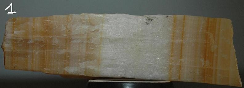

1, je sais pas

1 aragonite, a vue de nez
