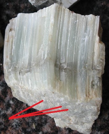

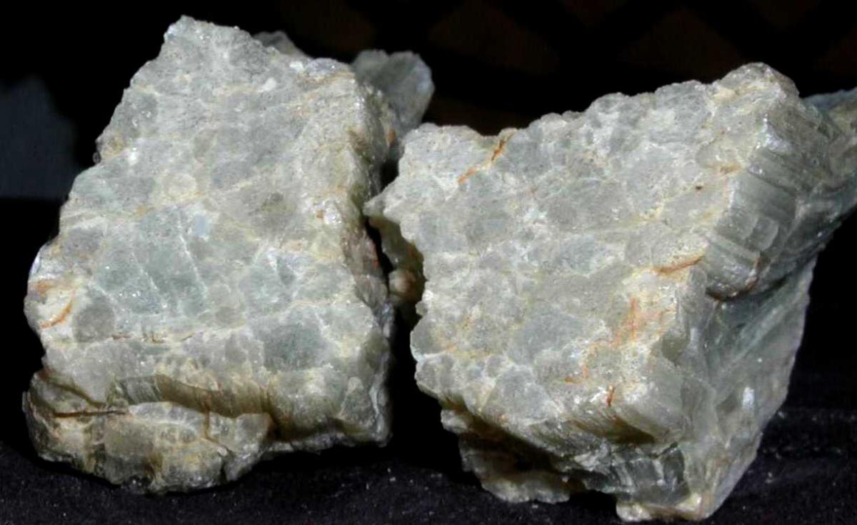

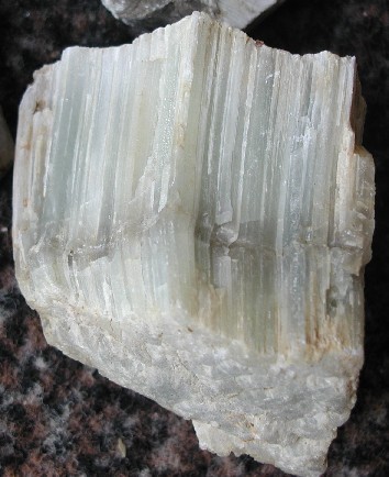

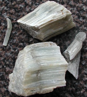

je suis sur la région nord est de l'Hérault et au cours d'une ballade j'ai trouvé plusieurs échantillons (voir photos) Ils étaient très localisés sur un site totalement calcaire.
voici les premiers éléments que j'ai pu obtenir
Densité 3,9 ±0,1 (mesure précise)
aucune réaction à l’acide HCL froid ou chaud, infusible, mais crépite
Dureté = raye le cuivre mais pas le fer (couteau)
Avez-vous une idée?
La taille des gros échantillons présentés est de 4-5 cm

Pour la densité, je l'ai faite avec une balance très précise (0.1mg) et sur 3 échantillons différents de la taille de celui de la deuxième photo (soit 5cm x 3 cm) les 3 densités donnaient 3.8 ; 4 et 3.9
Pas de coloration à la flamme. Pas de fluorescence non plus (lampe 250nm)
Concernant les circonstances de la découverte, j'ai remarqué au sol de nombreux petits fragments comme celui de la photo1 compte tenu du contexte (site calcaire) cela m'a attiré l'oeil et au tout début j'ai pensé à du bois fossile. comme ces fragments étaient très localisés (en bas de pente d'une petite colline, j'ai remonté la source et suis tombé au pied d'un arbuste sur des morceaux plus gros, et surtout de gros morceaux(maximum 6-7 cm de long sur 3-4 de large) enfouis sur une dizaine de cm. J'ai prospecté autour et suis revenu plusieurs fois sans jamais avoir trouvé d'autres échantillons. Si cela peut vous aider j'ai récupéré via google une photo du site.

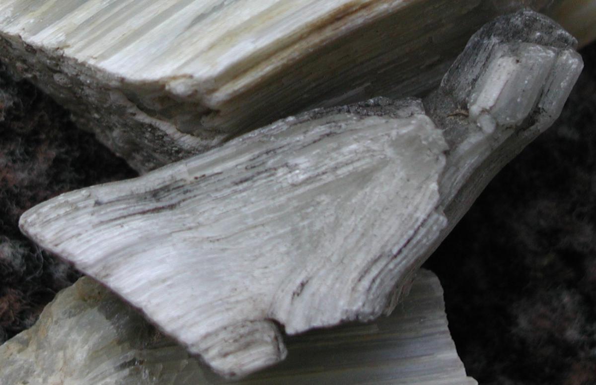

Il semble que le truc a quand même pas mal morflé !! pour preuve ces "têtes" on ne peut plus bugnées !!
non ?
pour moi célestine me va bien, dureté, densité, lenteur de réaction à hcl...
une photo des "têtes" c'est possible ?? ( entre deux demis, donc 1 ! déshydratation :P )
j'aurais dit celestine aussi
la ou je l'ai vu, ca remplit les fractures
et ca a tout a fait une tete de sulfate
je ne crois pas l'avoir lu sur cette page : mais c'est clair que ceci est un remplissage de fracture ouverte, la cristallisation se faisant par croissance depuis le centre vers les 2 faces qui s'ecartent.
la circulation de fluide riche en sulfate alimente la cristallisation.
