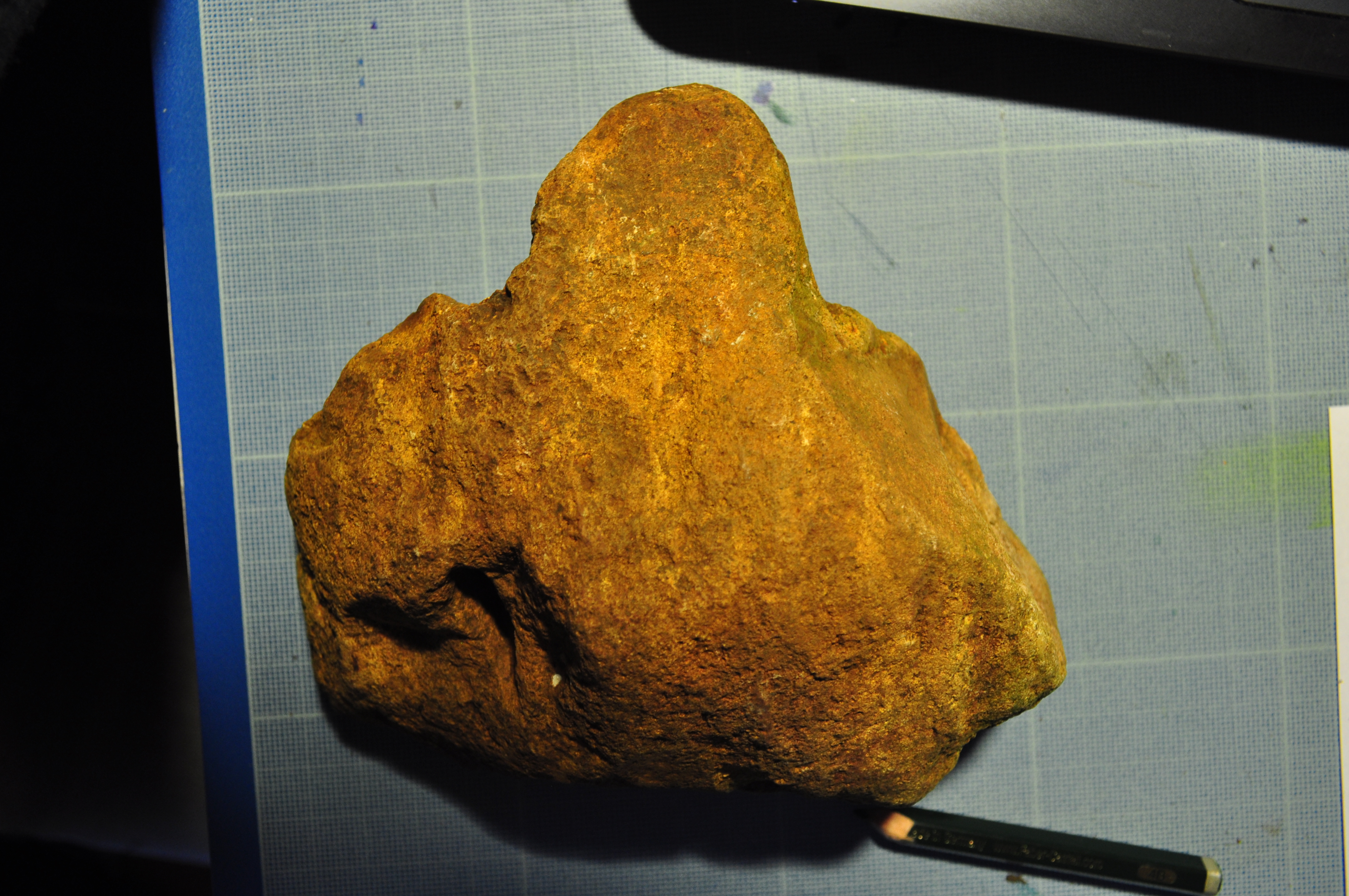

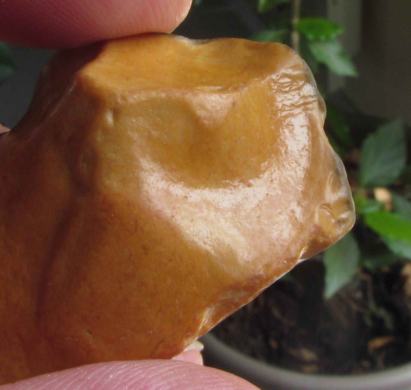

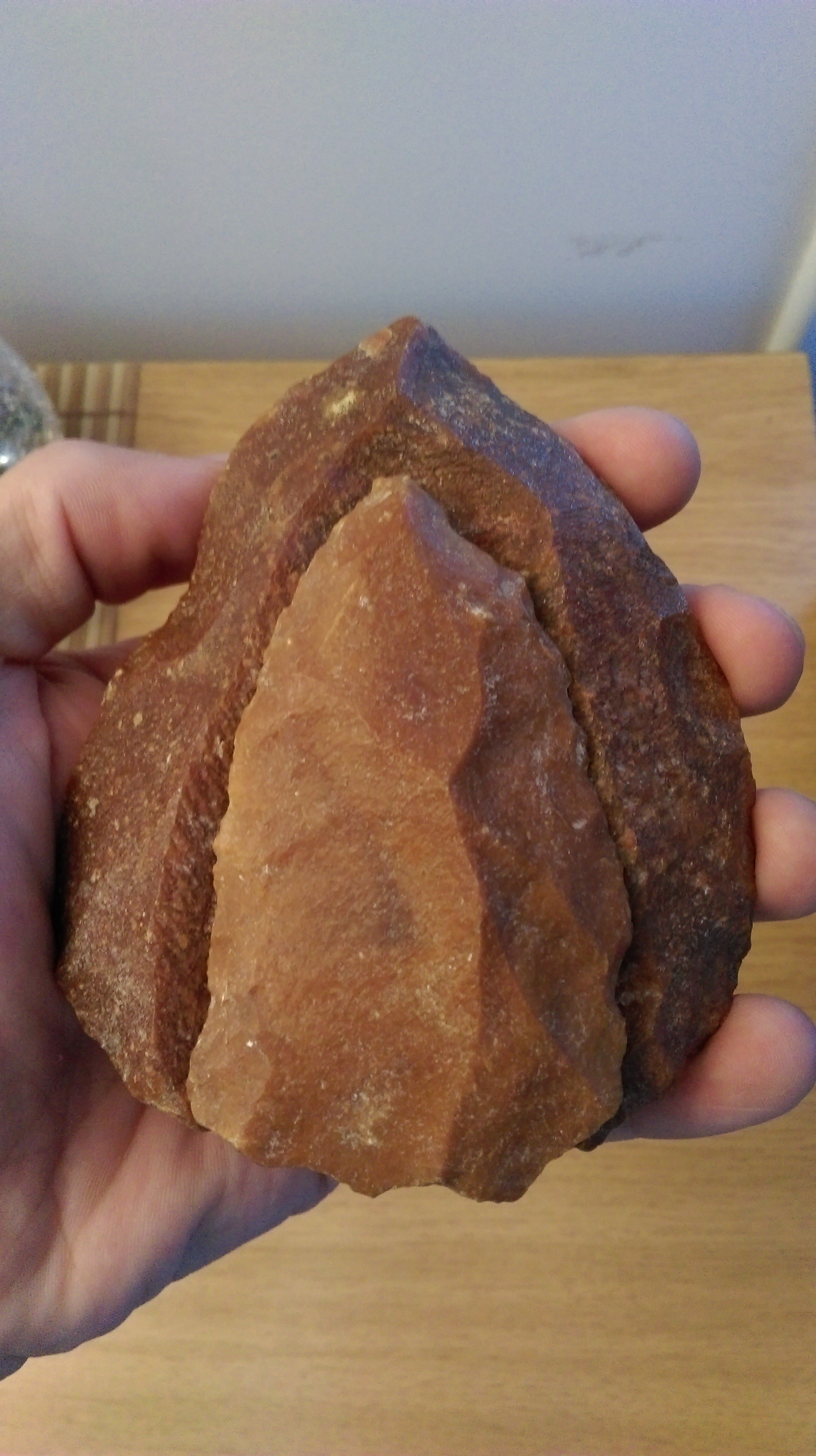

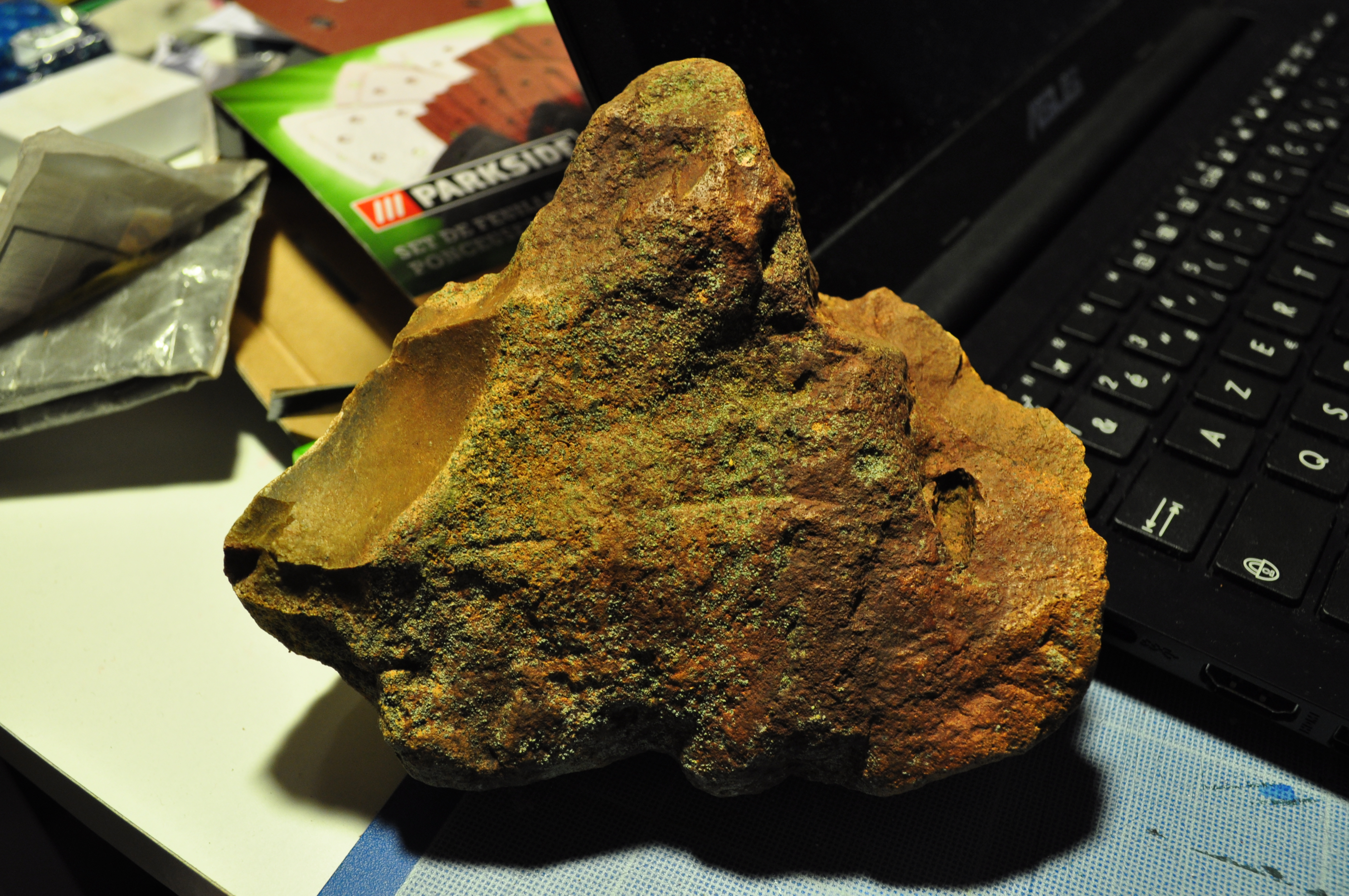

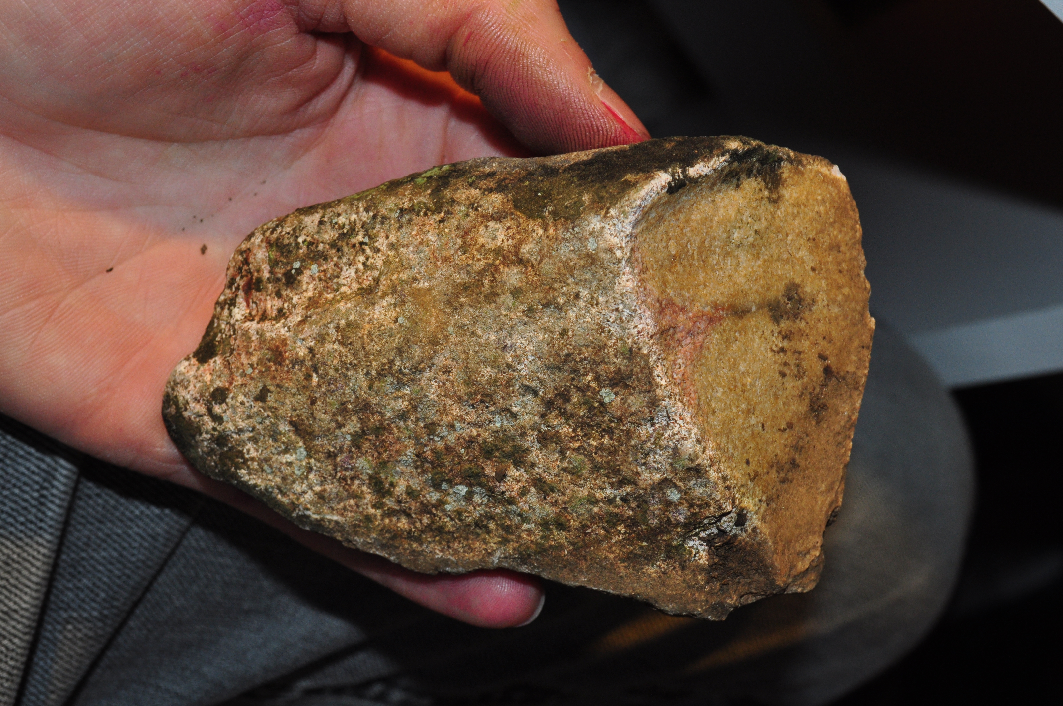

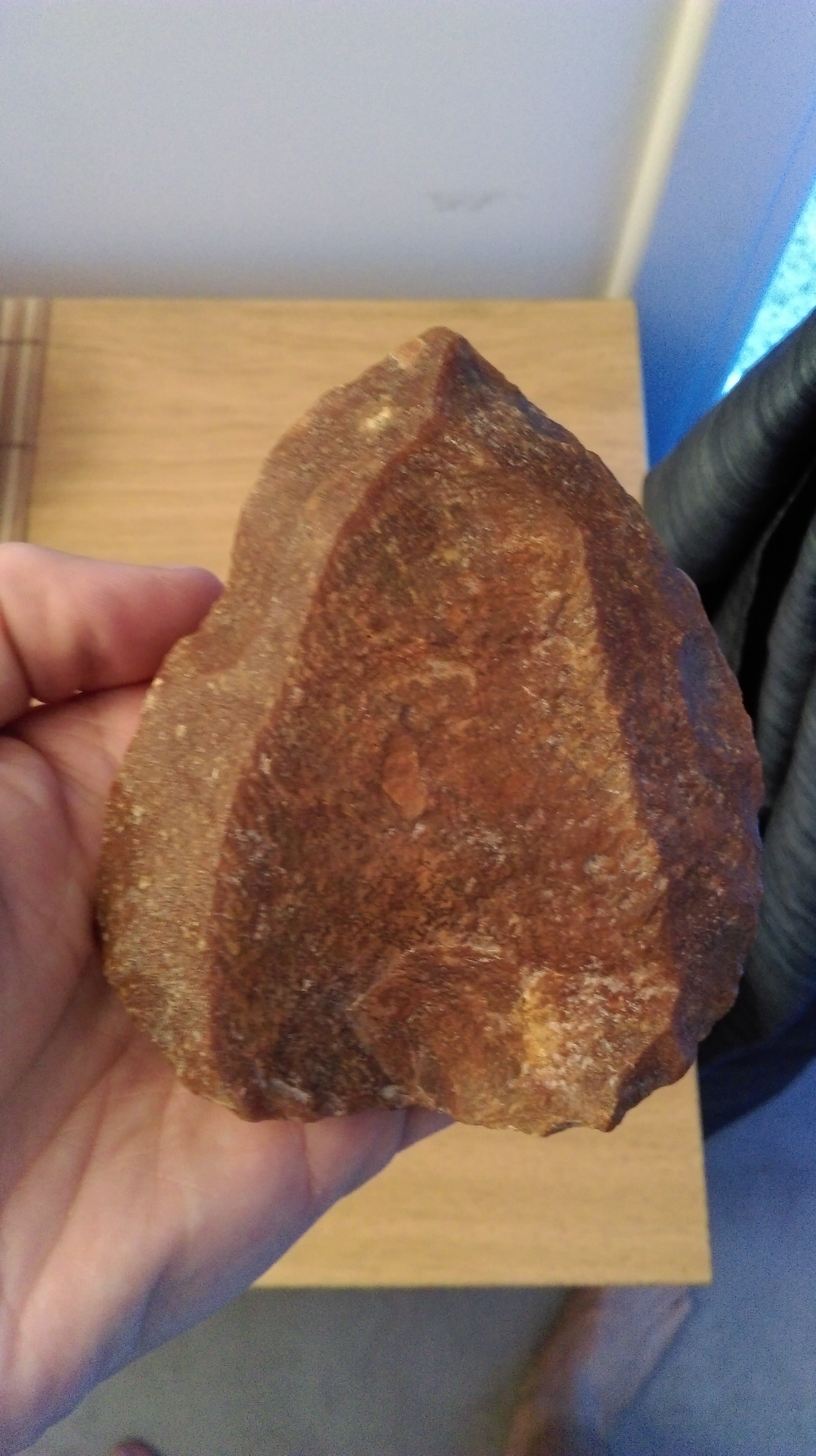

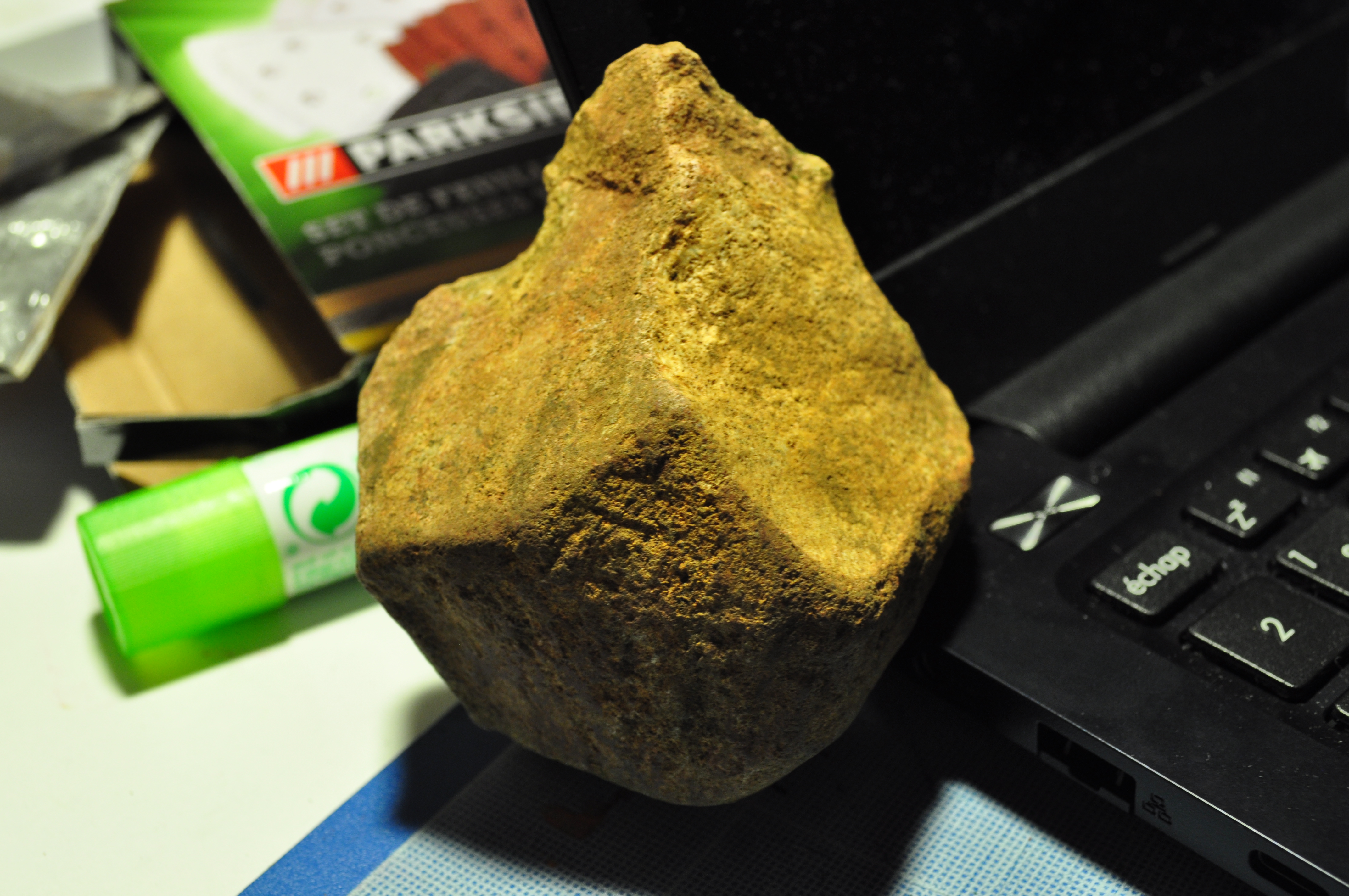

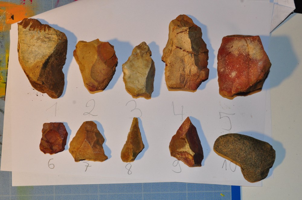

Apparemment mon caillou est 100% naturel, pourtant je trouve que ce coté ressemble beaucoup aux bulbes de percussion que j'ai pu voir sur le net.
Comment faire la différence ? et qu'est-ce que j'ai raté ?
Dans quelques temps je prendrai mes cailloux et j'irai faire un tour dans un musée pour mieux sentir la différence.
Mais pour l'instant j'avoue que malgré les vidéos et les photos j'ai du mal à comprendre.

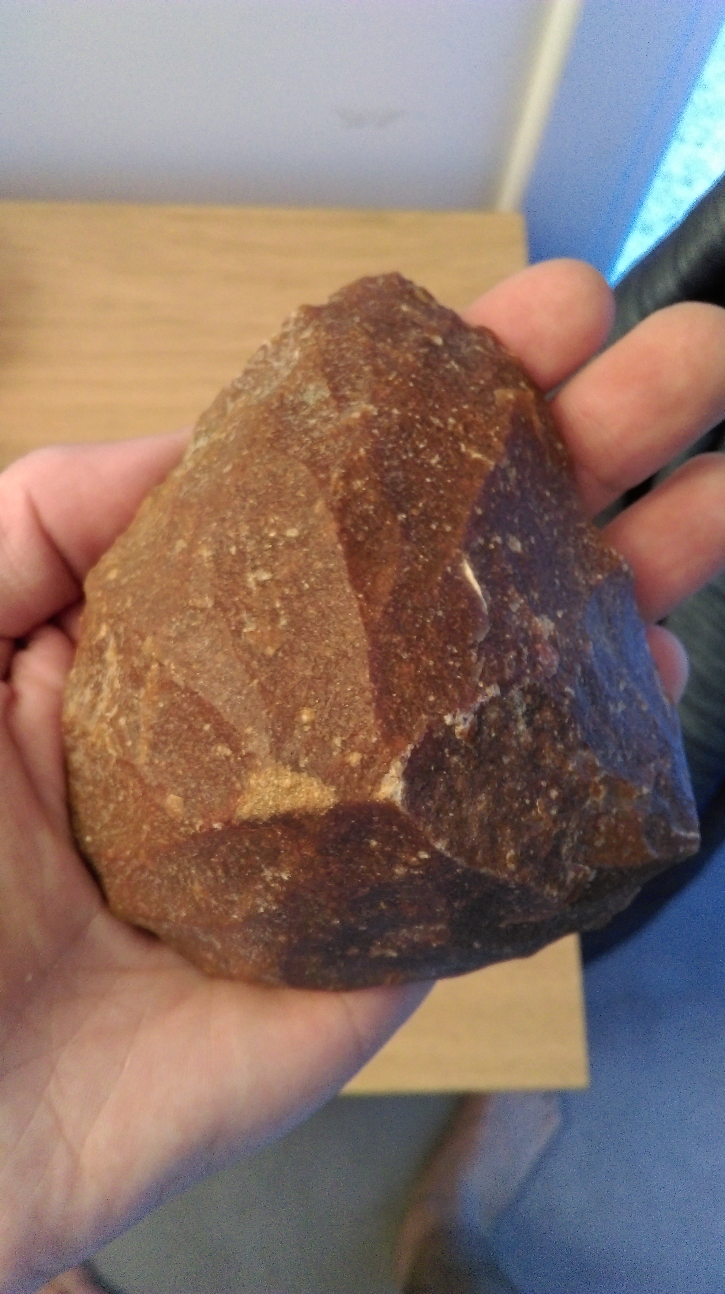

Etant plutôt minéralogie à la base, je me suis intéressé aux outils préhistoriques depuis mon premier biface trouvé, soit il y a 2 ans.

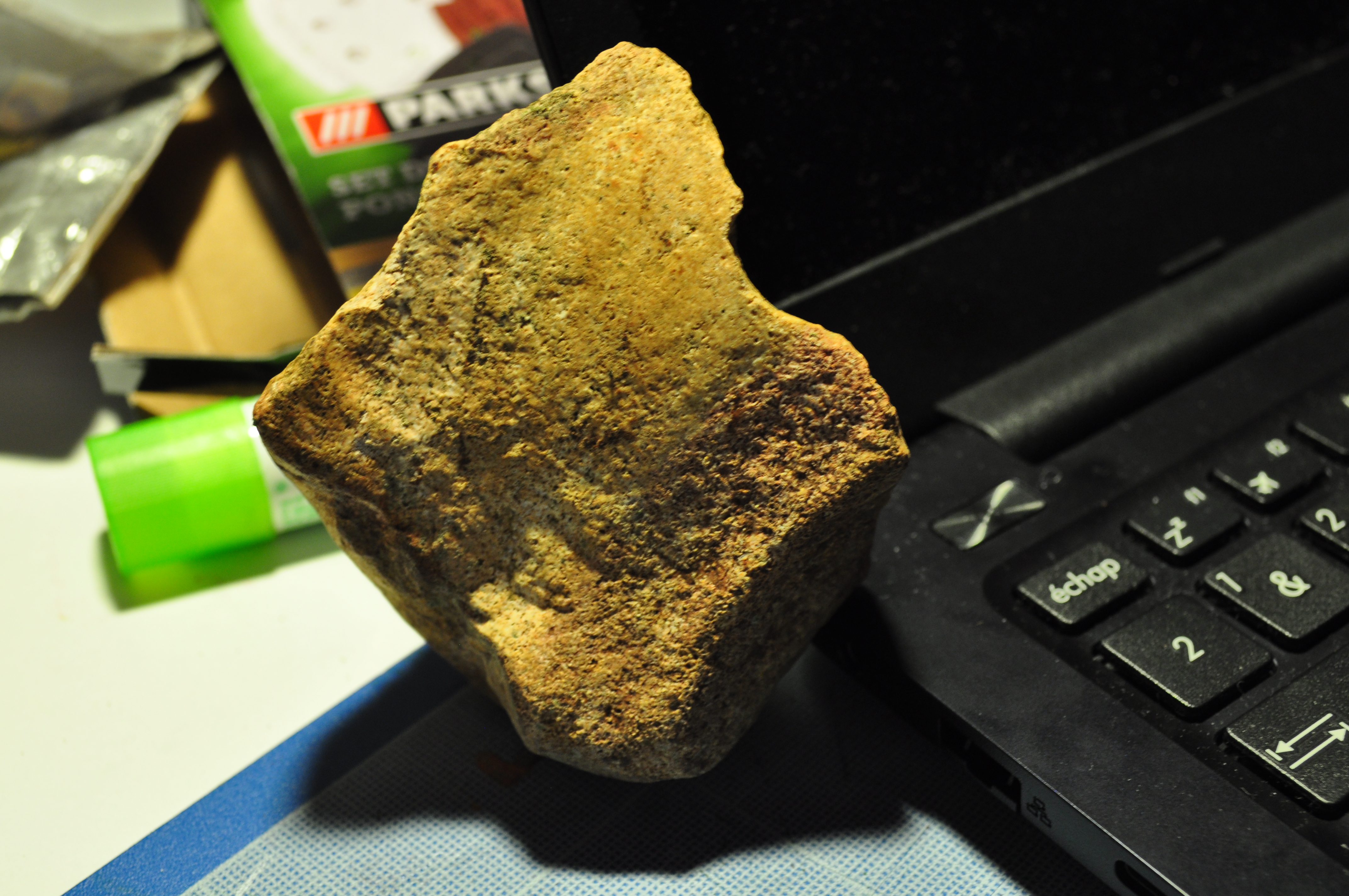

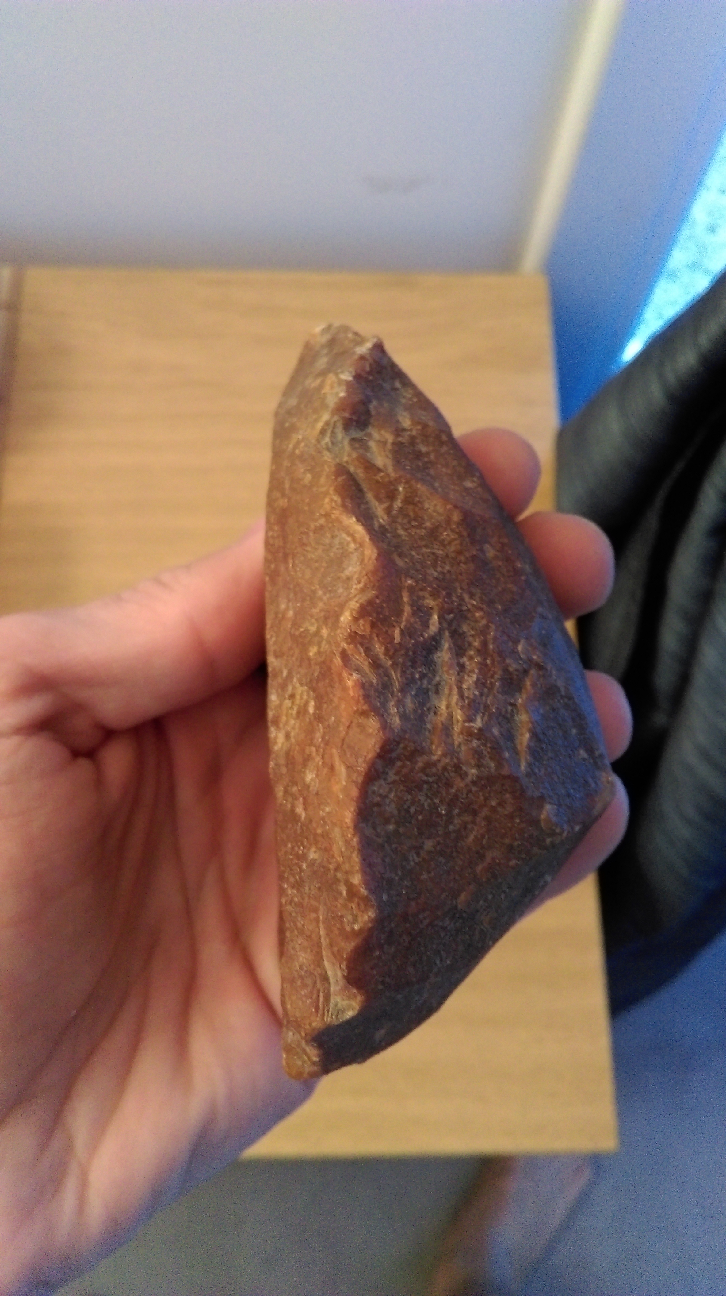

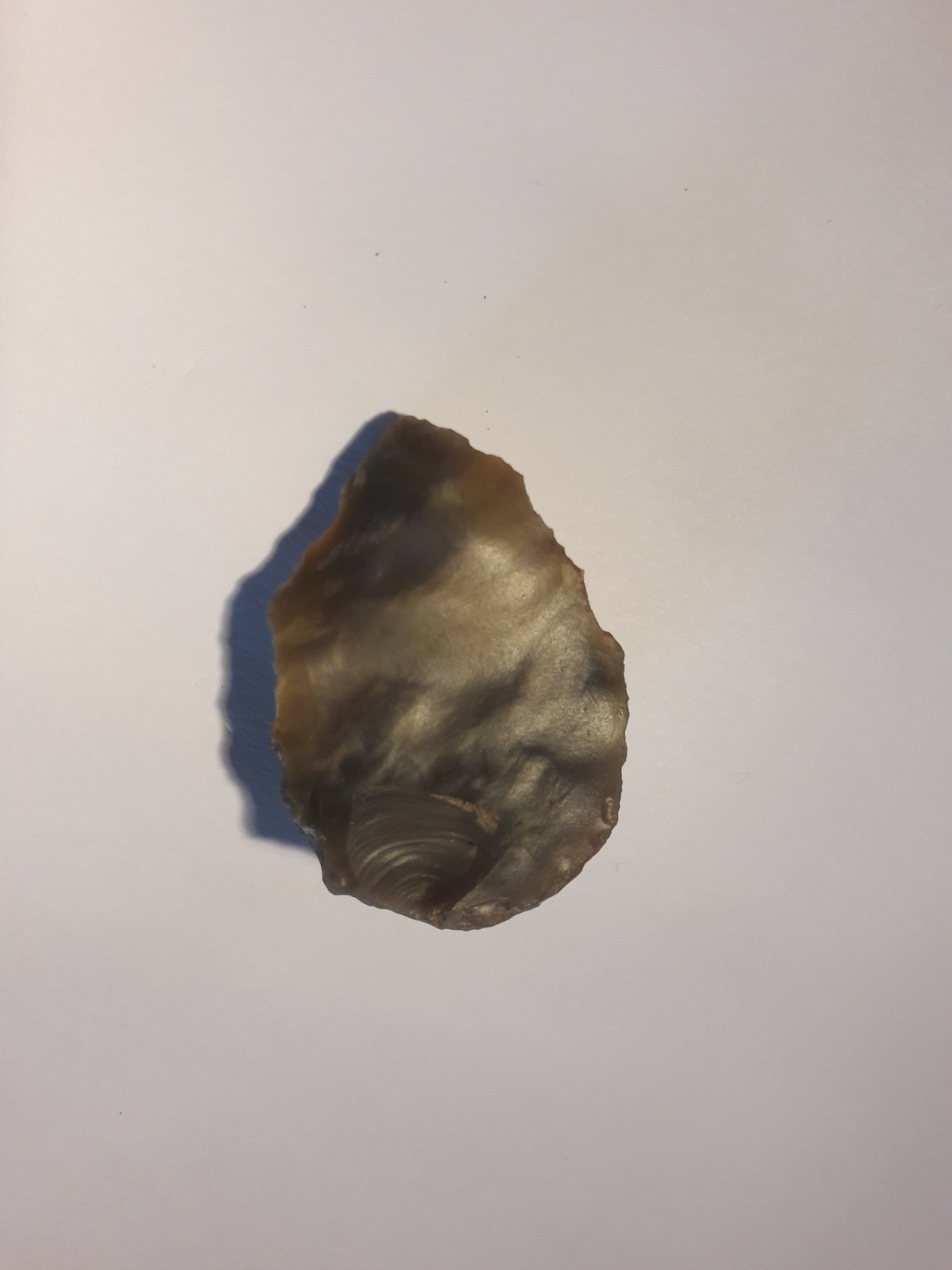

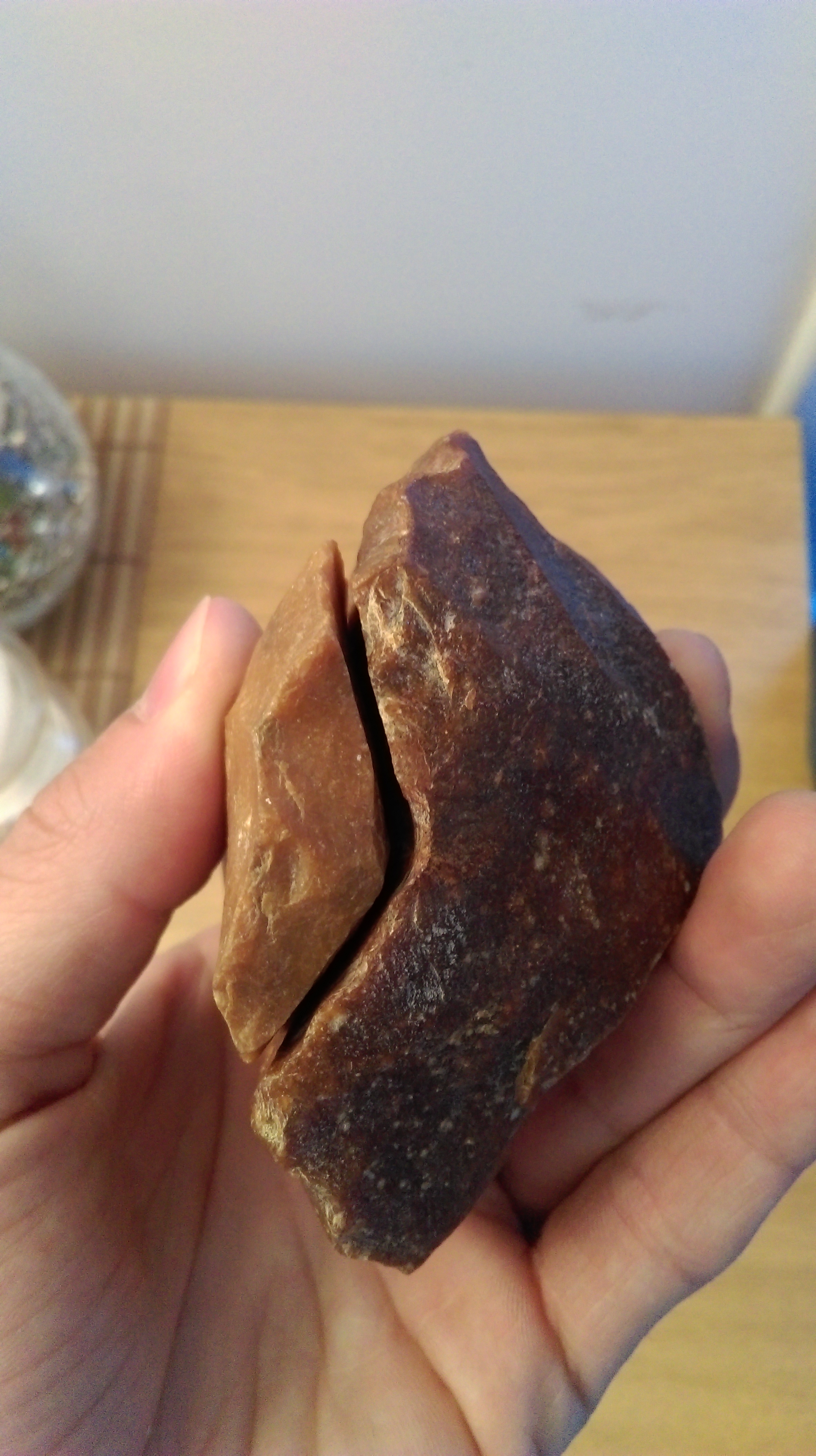

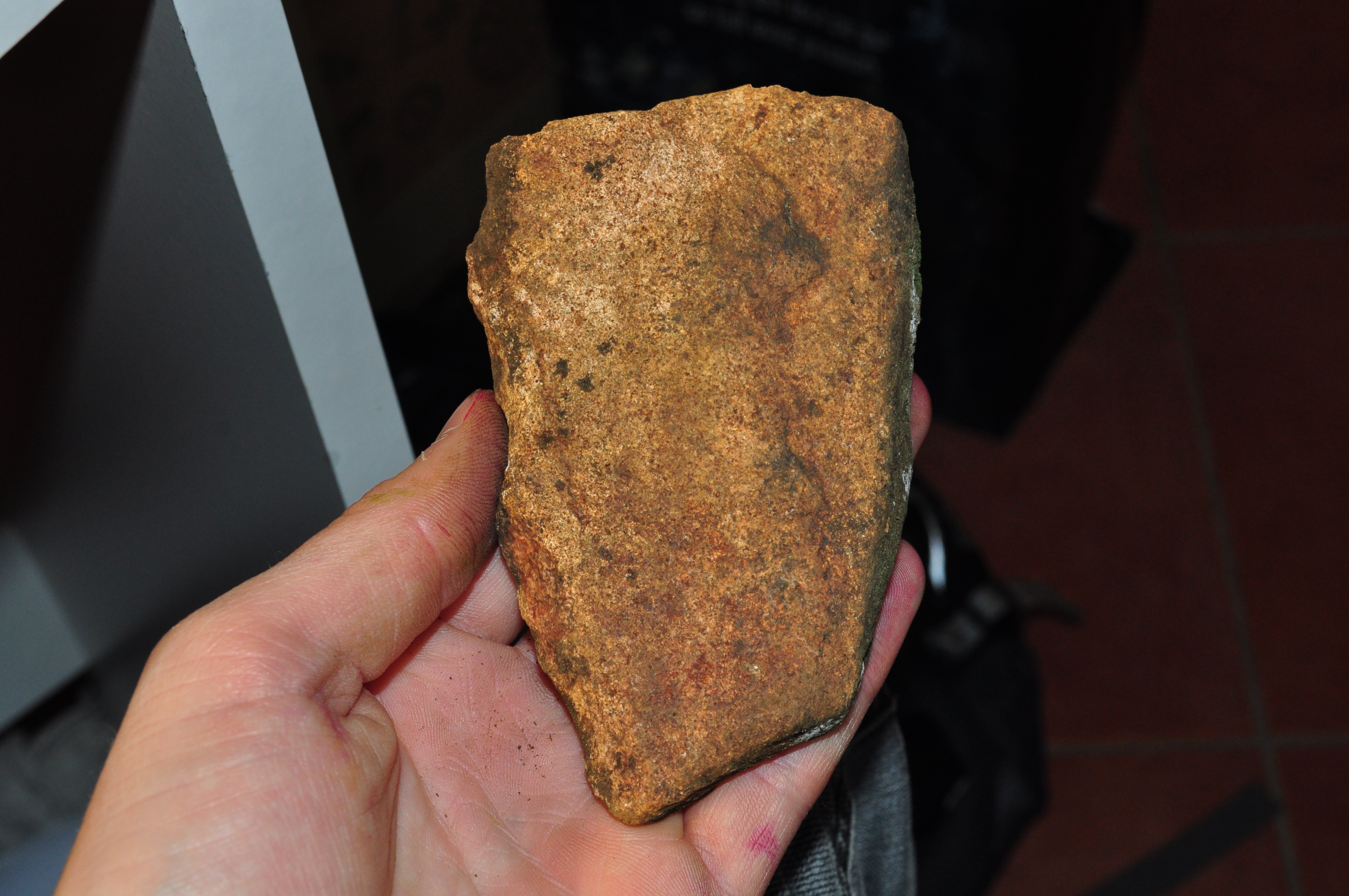

Je me permets de vous poster la photo d'un nucléus en quartzite, ayant servi à une lame levallois, qui m'interpelle (reprenez moi si je dis des bêtises !). Il provient de la vallée de l'Aisne. J'ai agrémenté les photos d'une lame levallois trouvée sur le même site pour bien illustrer le débit de la roche.
La face recto (photo n°1) est très bombée contrairement au verso (photo n°3) qui est plus plat (côté ayant servi à la création de la lame levallois). D'où ma question : ce morceau était-il plutôt destiné à devenir un biface qu'un nucléus à lame ? La forme global ressemble à s'y méprendre à l'ébauche d'un biface (photo n°1) ainsi que les arrêtes (photo n°2).
Merci par avance de vos hypothèses / explications :)

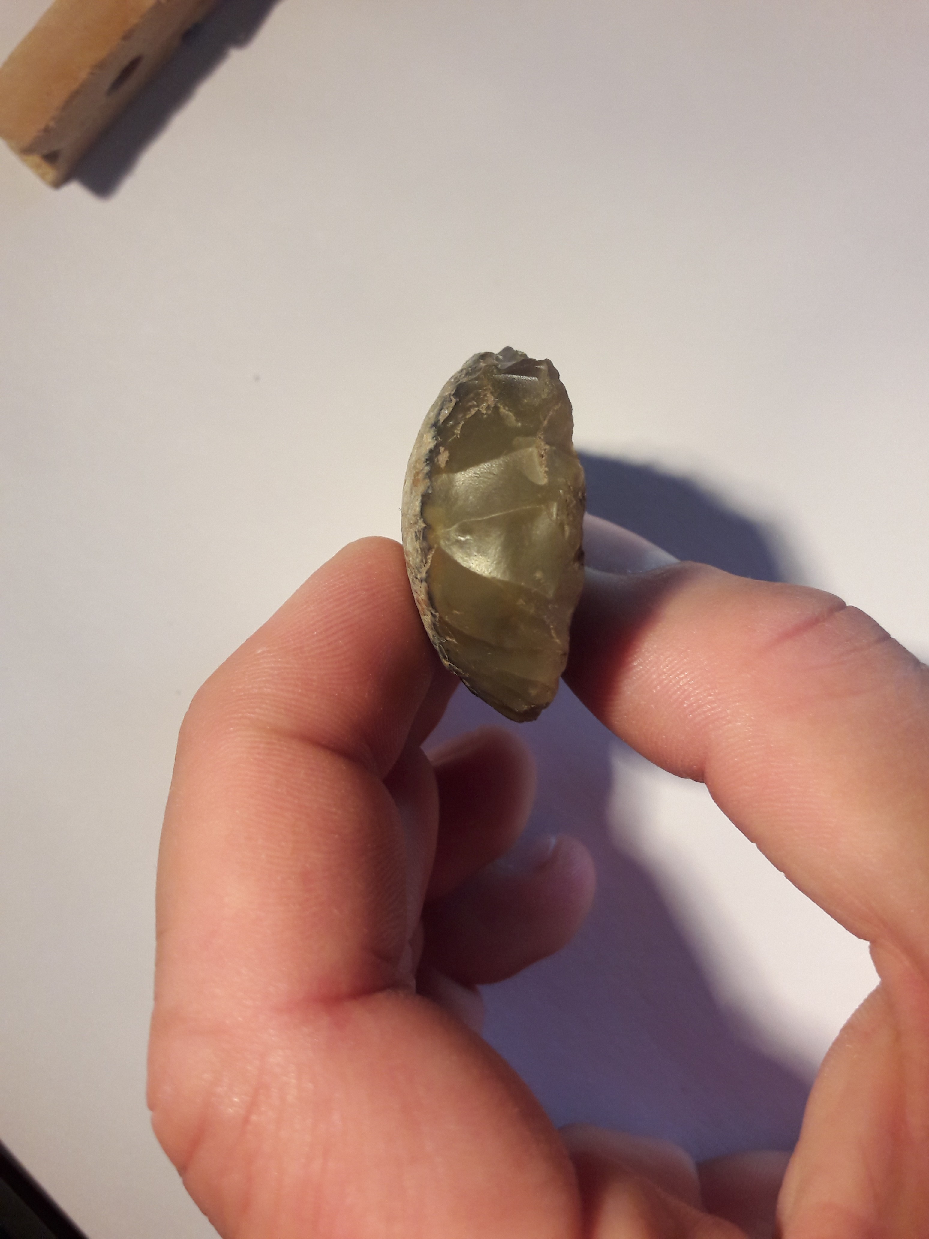

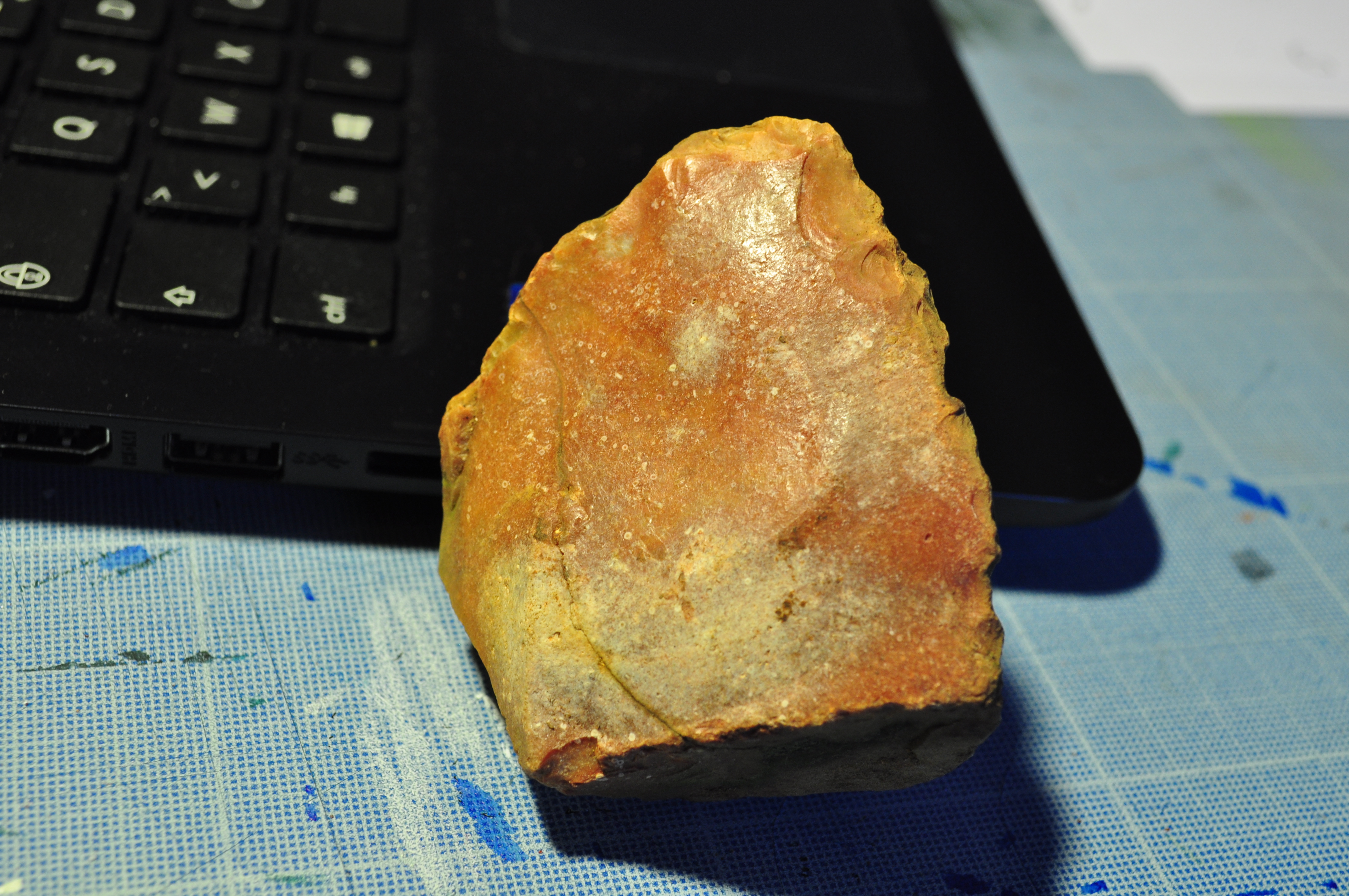

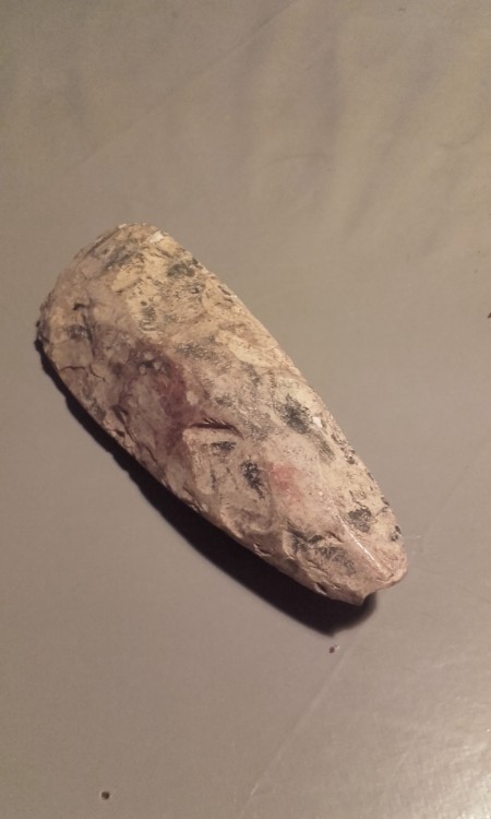

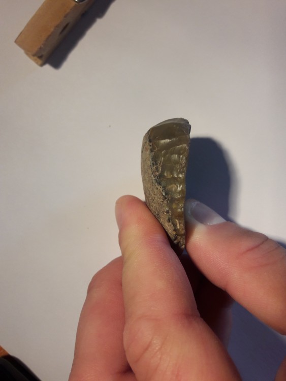

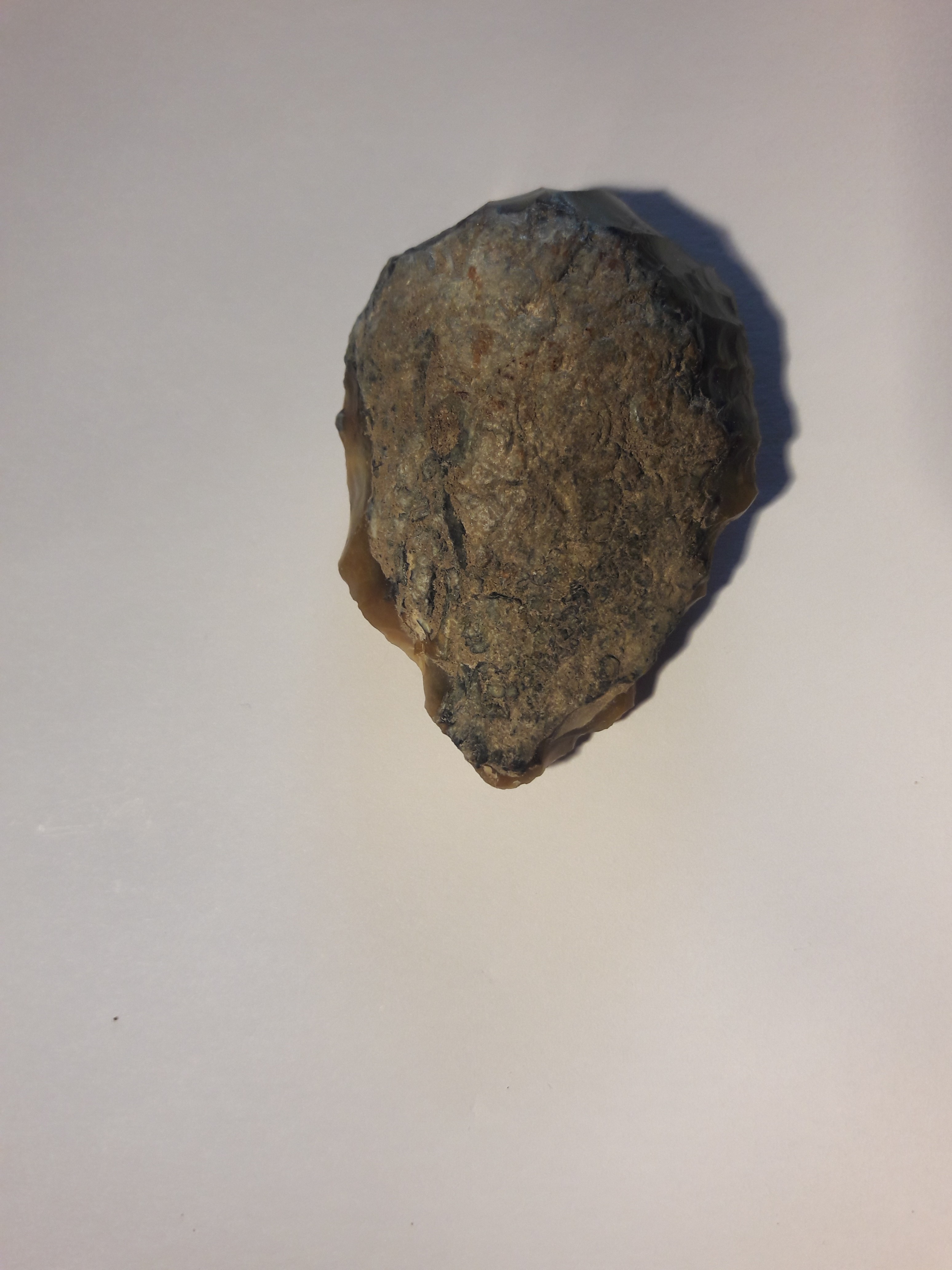

J'ai trouvé cette pièce et je me demande ce que ça peut être. Avez-vous une idée ?
Pour info, elle mesure 6 cm de long.
Je vous remercie par avance pour vos avis éclairés. ;)

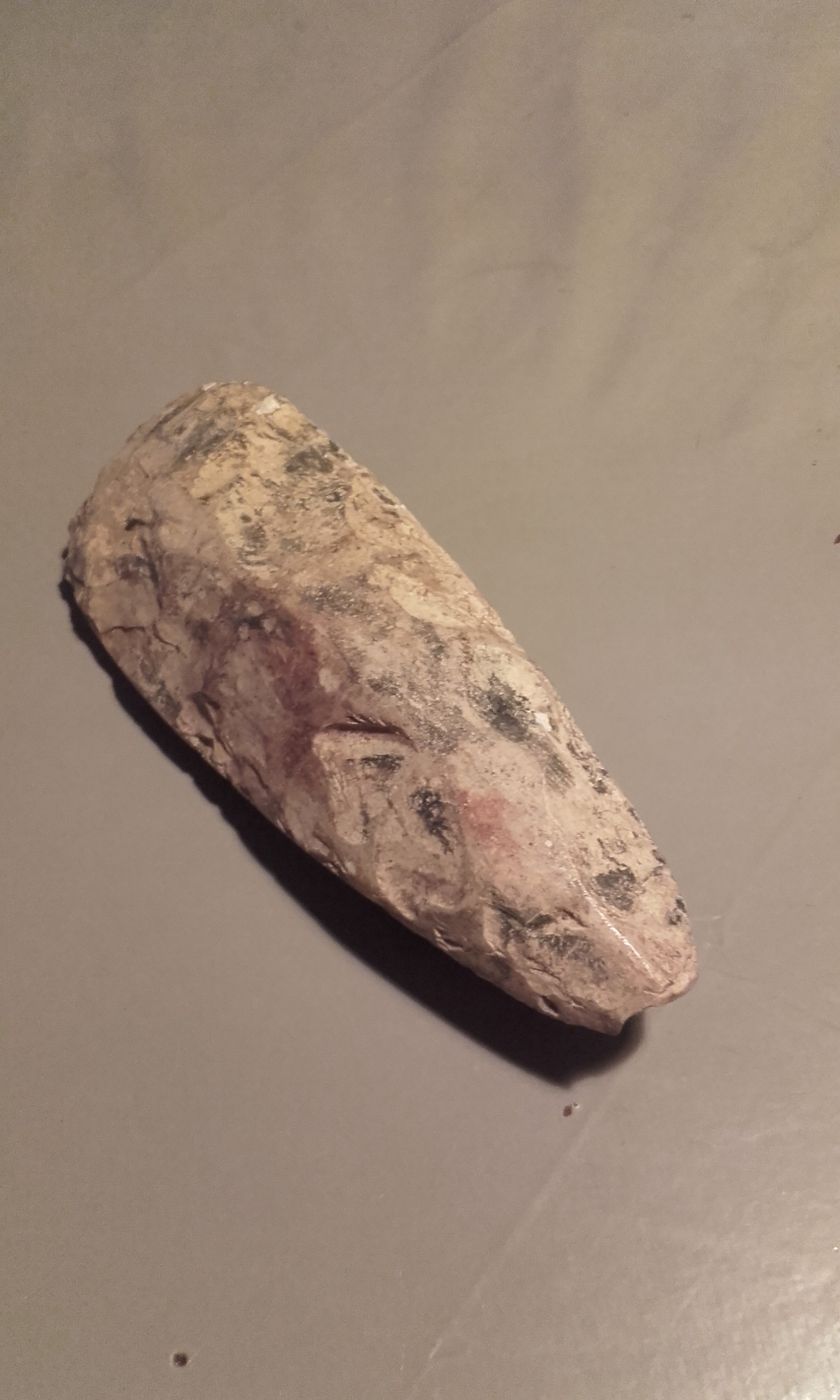

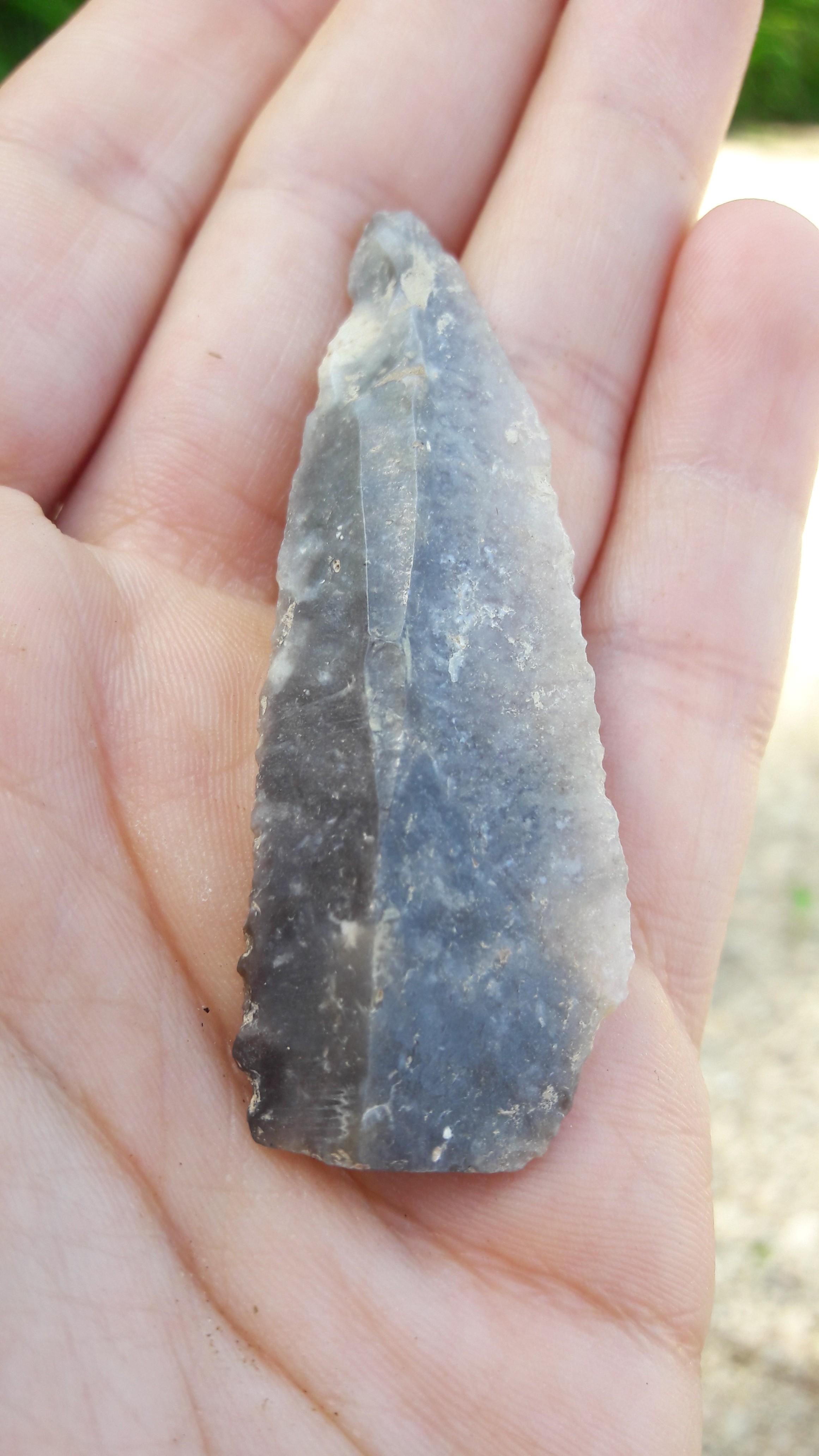

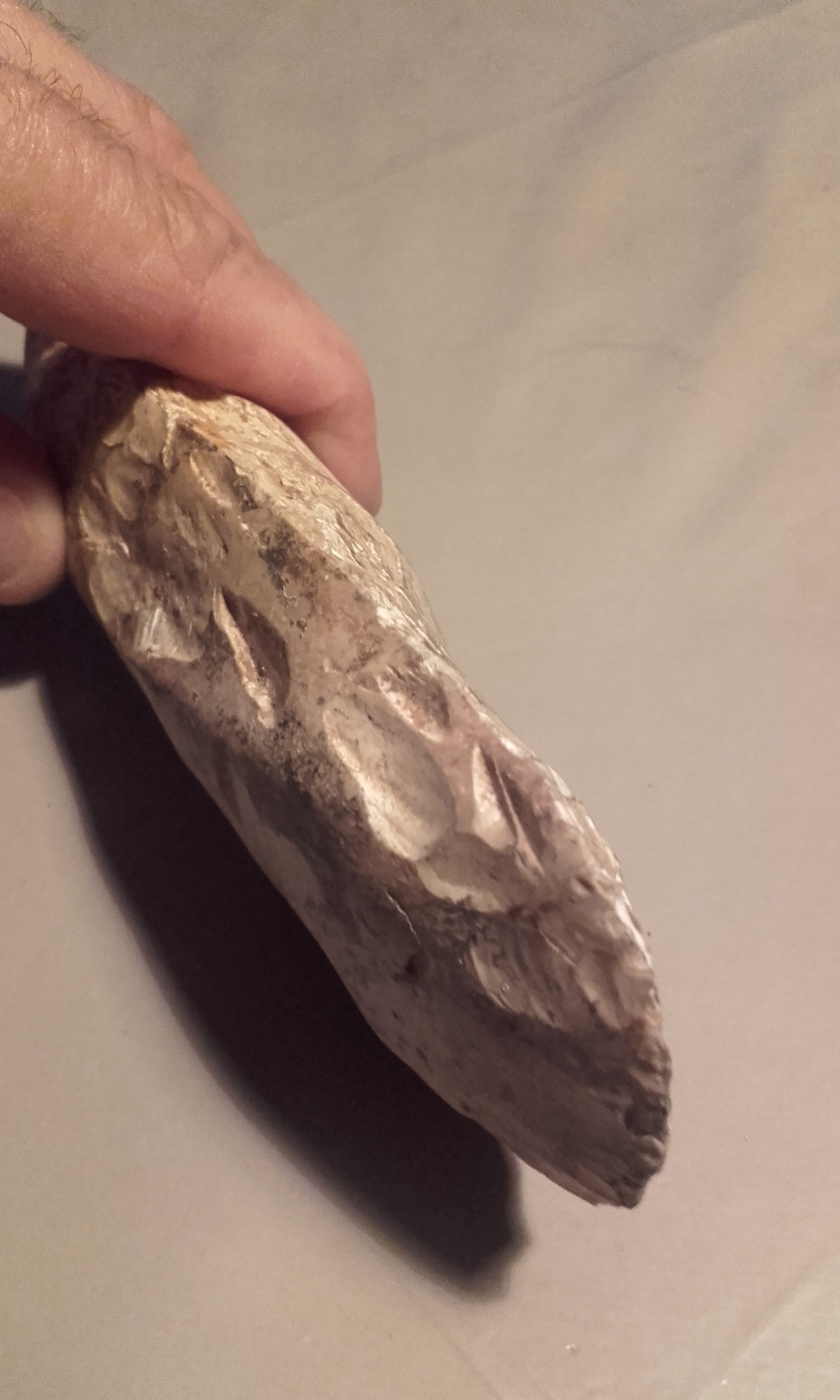

Bonjour a tous !

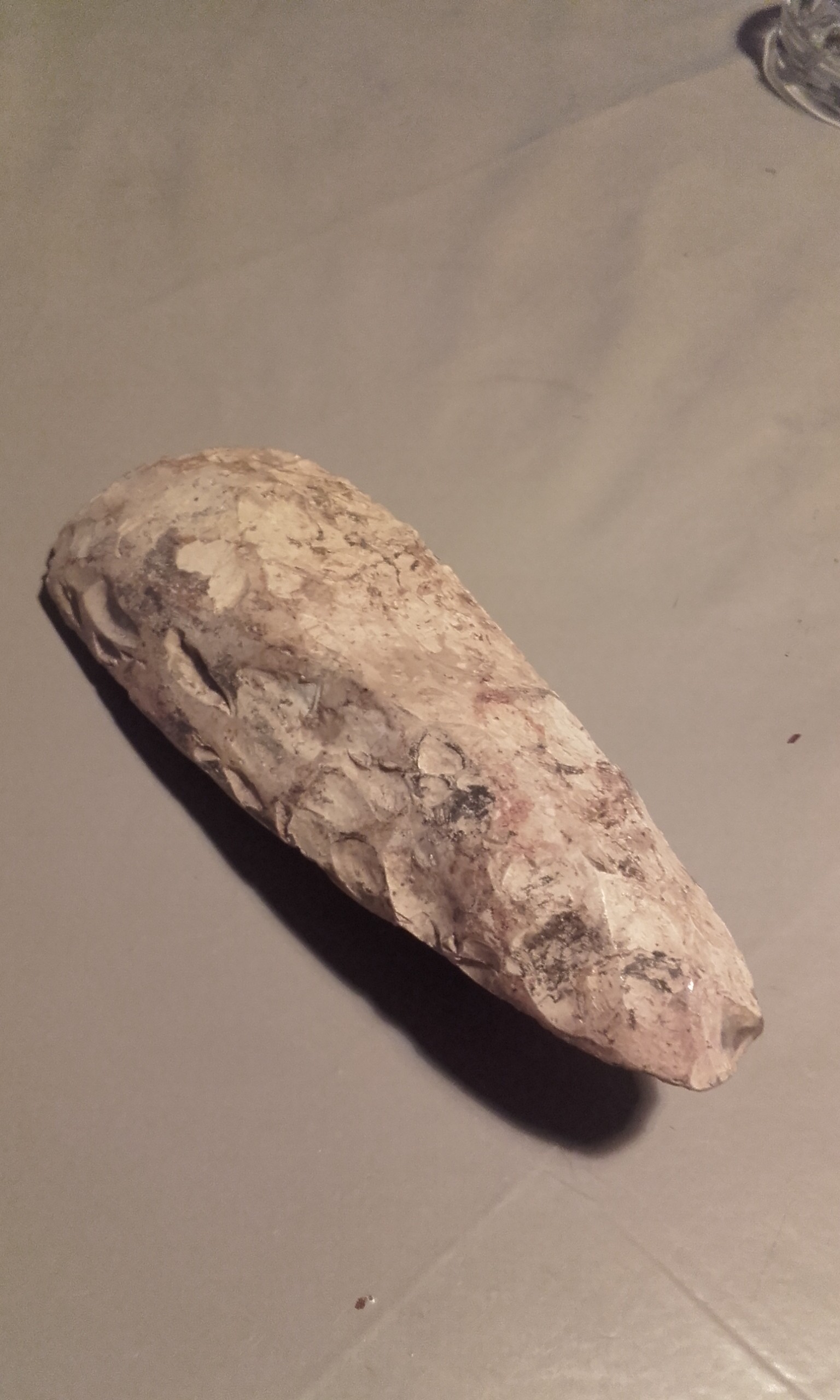

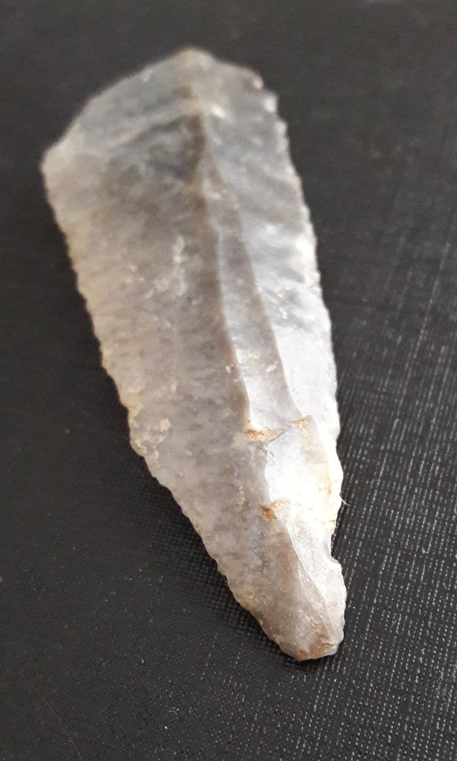

Je souhaite faire part de ma dernière trouvaille, je travaille dans l'agriculture, sur un sol très riche en silex type sableux profond > 60cm. Vaucluse
Ce silex est taillé, le travail est d'une grande finesse.
Je suis gourmand de connaissance sur l'utilité, l'époque et tout se qui peut me renseigner sur cet objet.
Vu les connaissances que vous avez! Pourriez-vous m'en dire plus sur cette pierre.

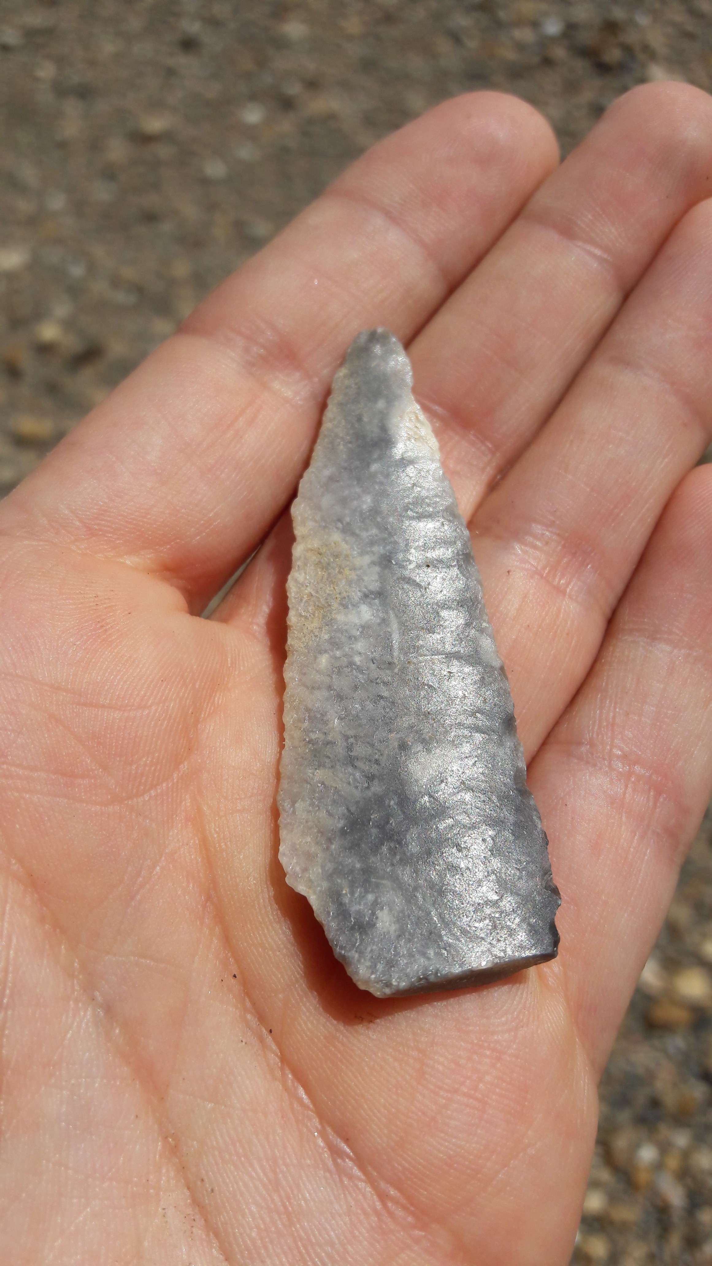

Il y à plusieurs années j'ai trouvé ce silex biface sur mes terres, aurait il une valeur.
Les dimensions: longueur 17 cm x 6 cm.
Merci pour vos conclusions
Photos ci-joint

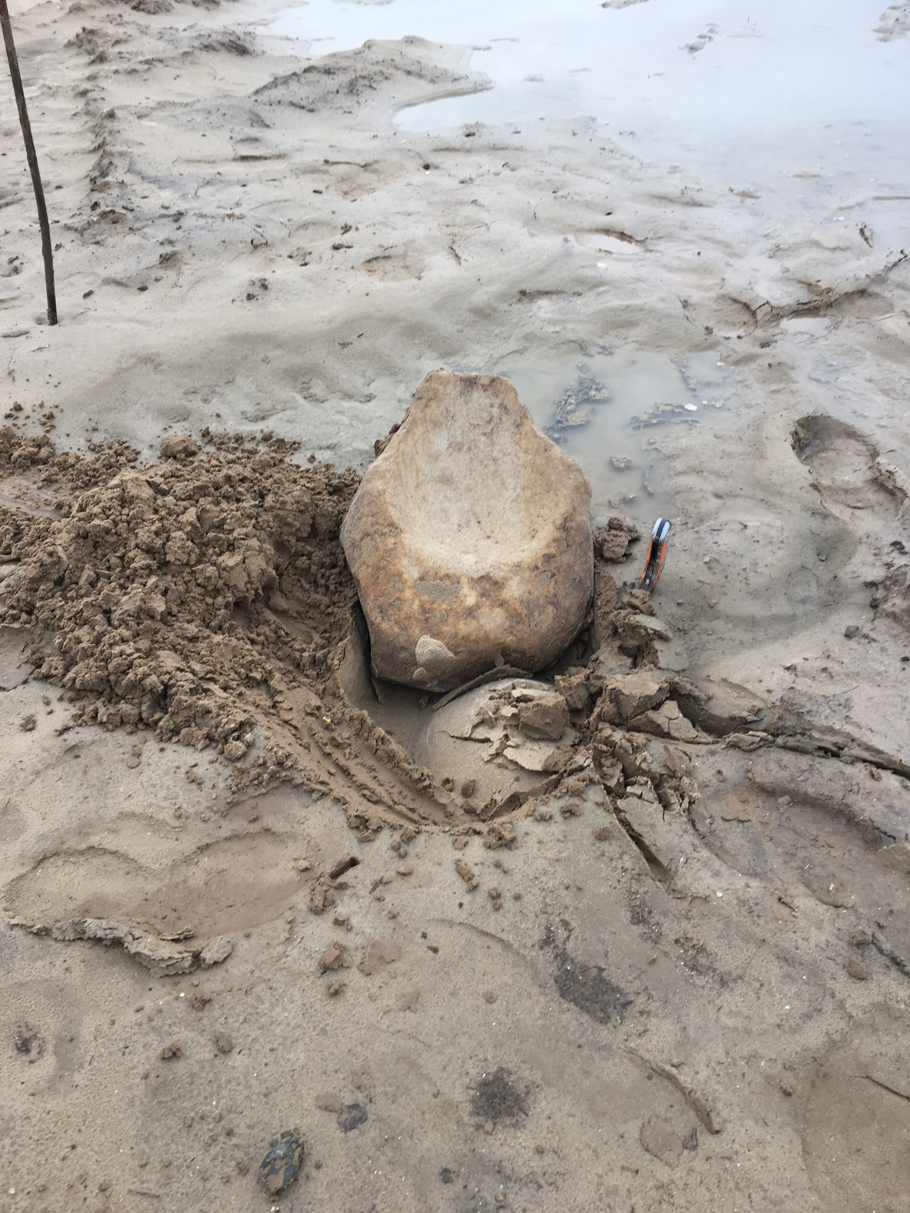

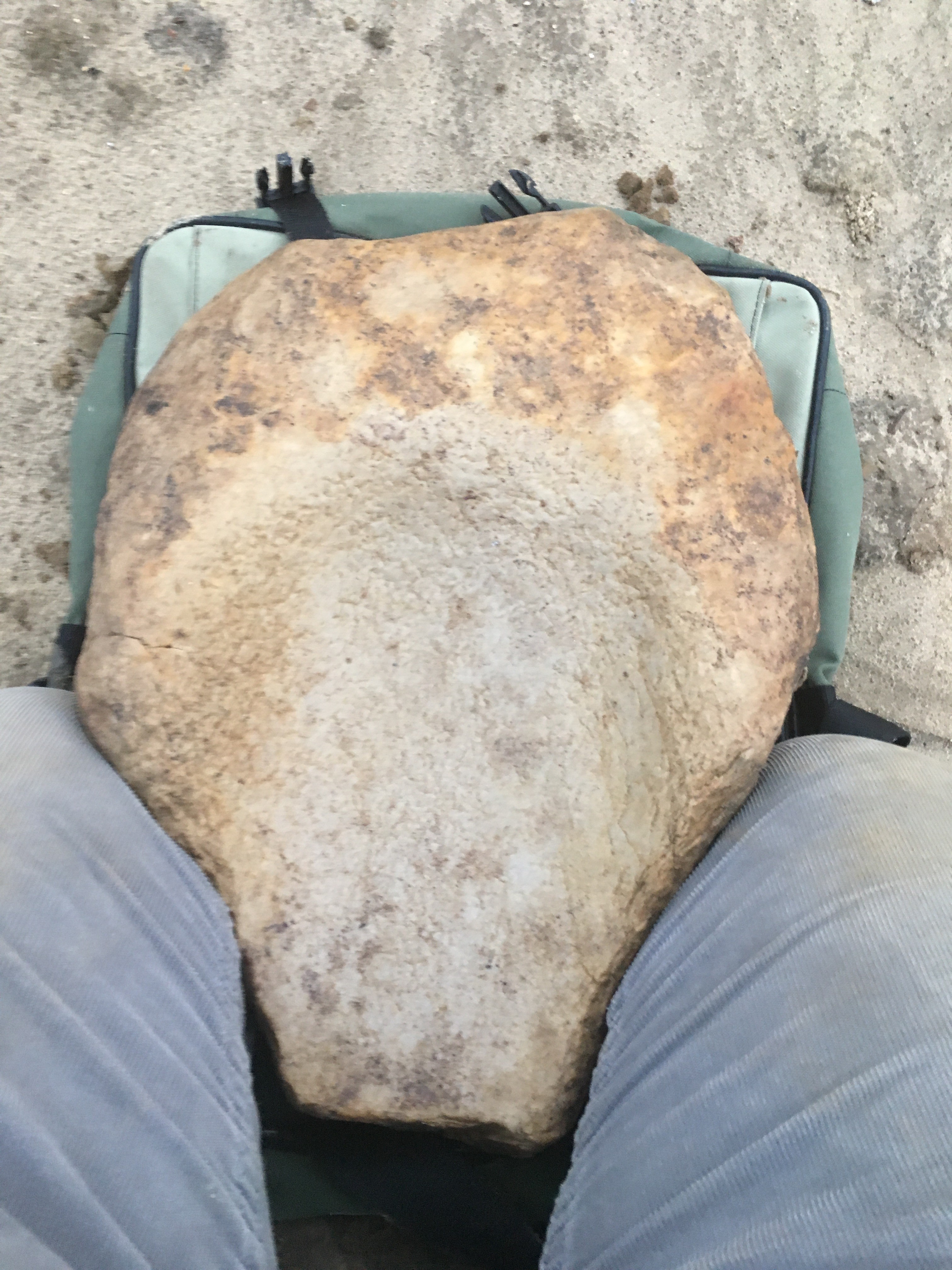

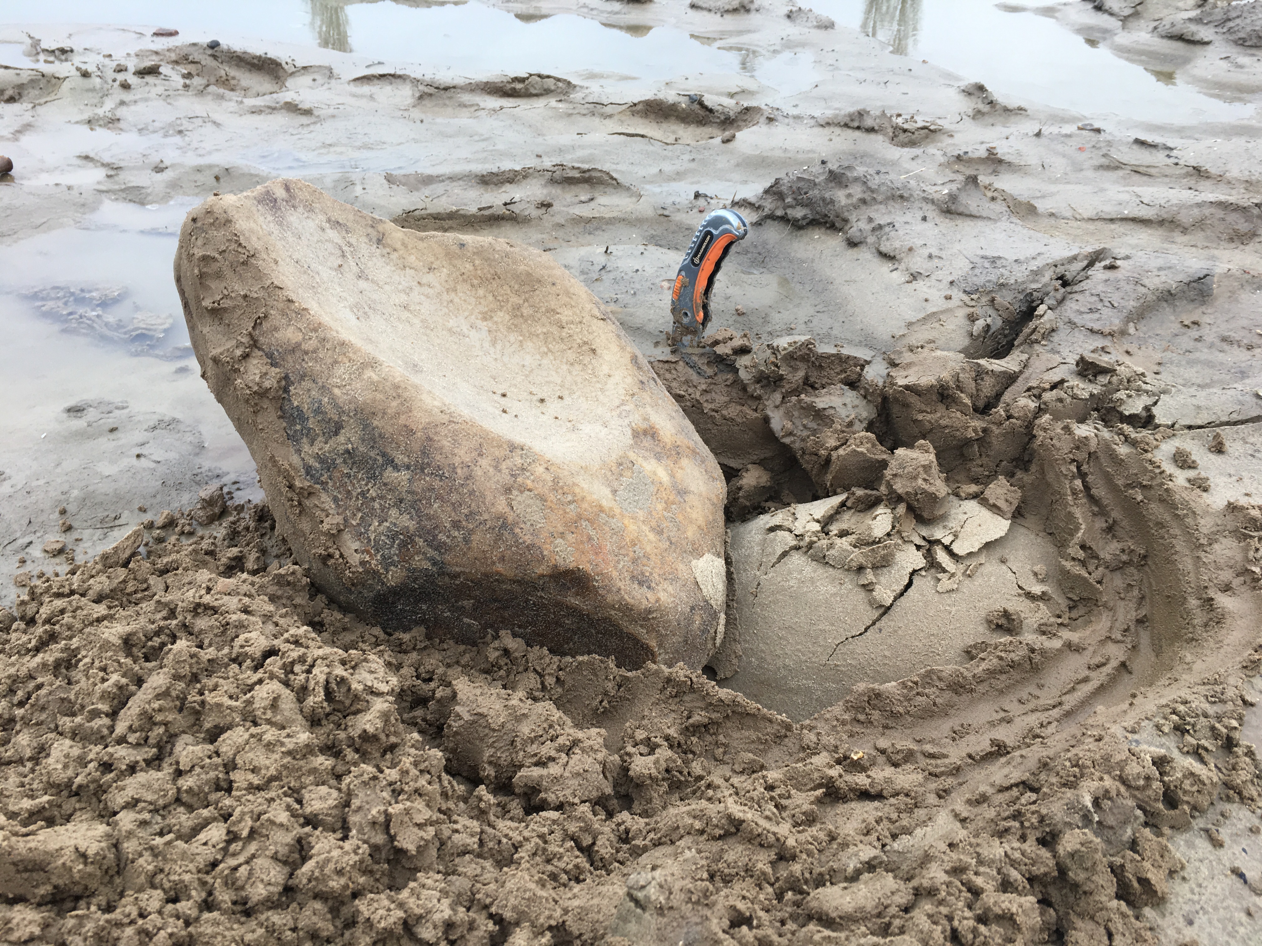

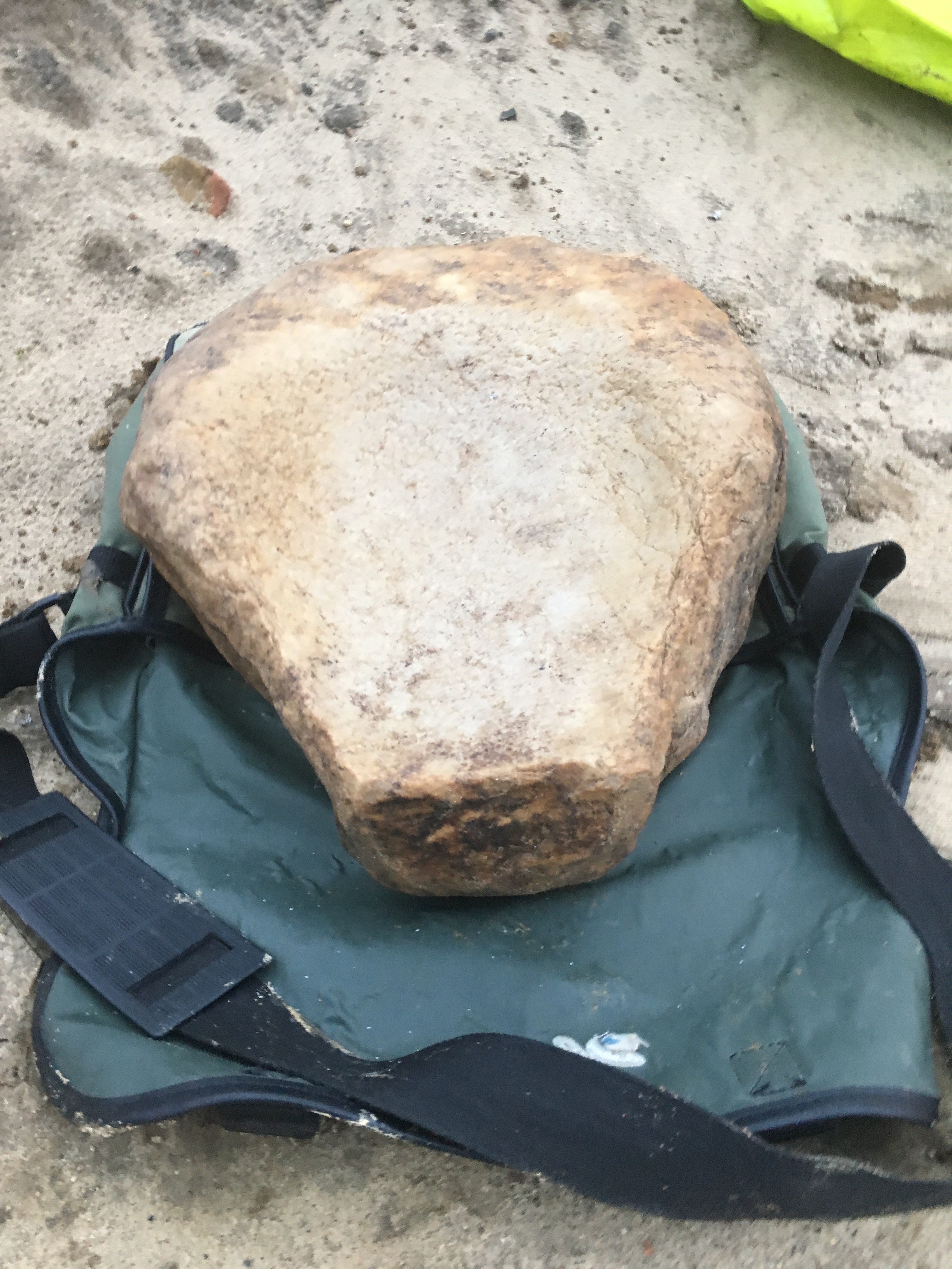

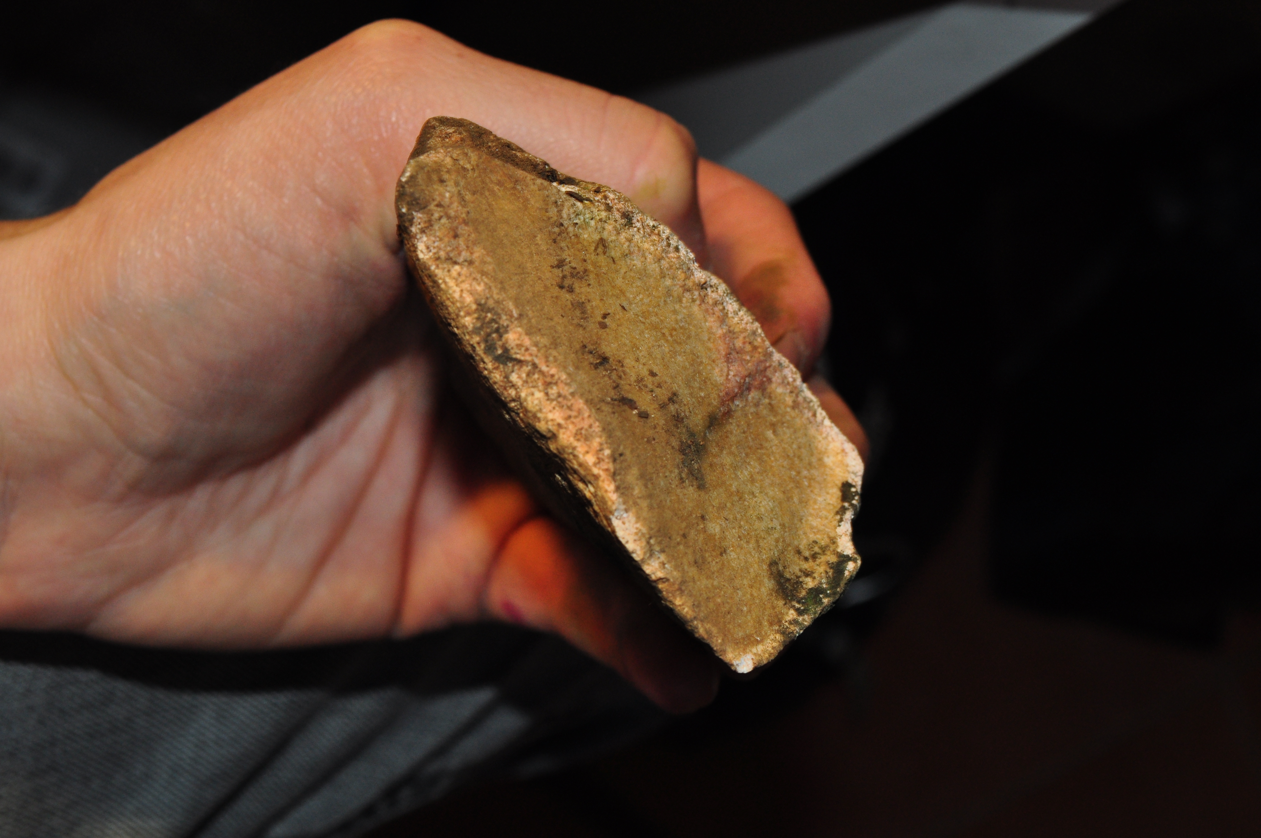

Bonsoir,

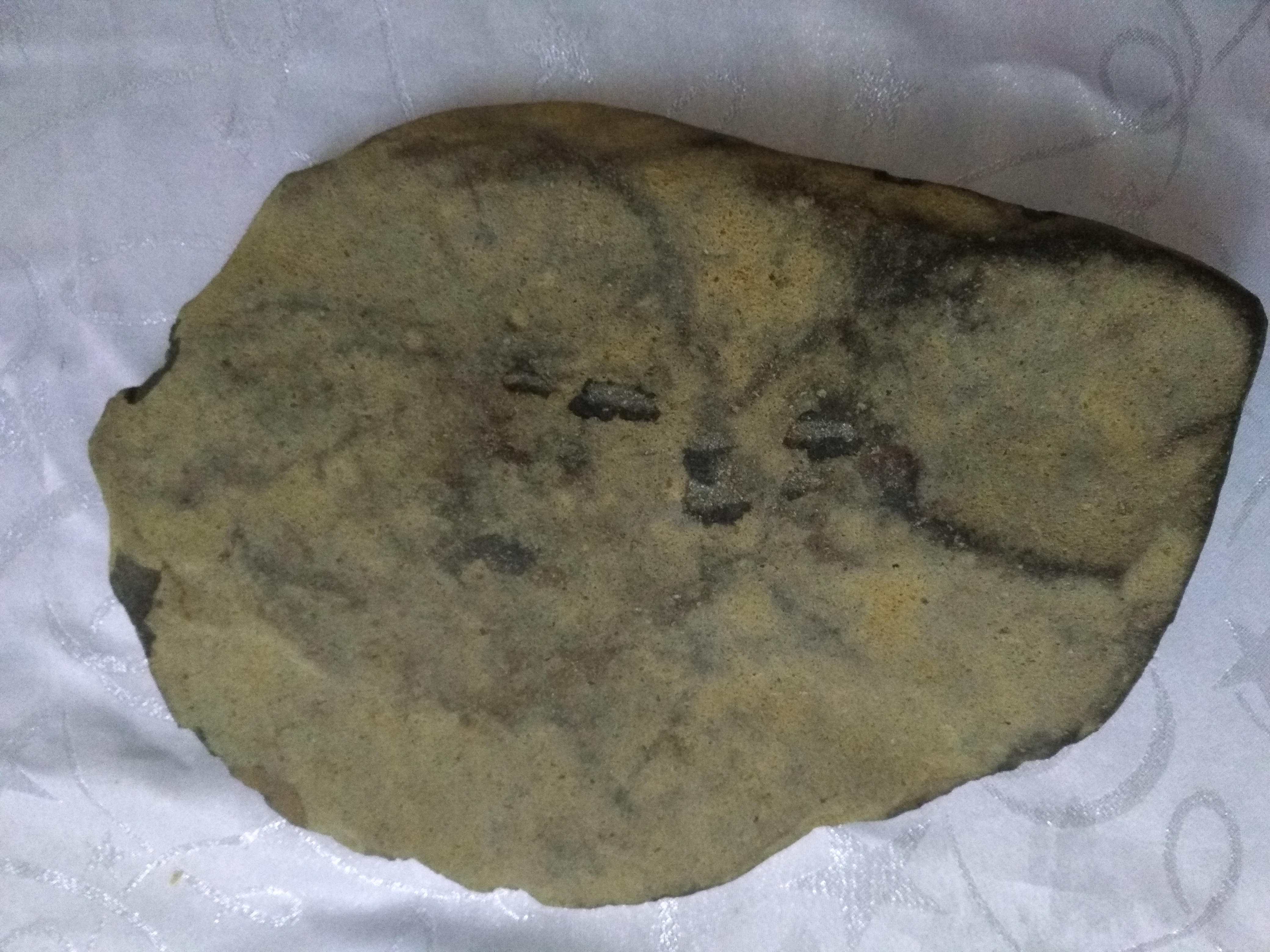

J'ai trouvé récemment ce qui ressemble a une pierre taillée ( en Martinique dans une rivière de St-Joseph pour ce qui connaissent )
et je voulait savoir si quelqu'un pouvait me dire si en effet elle a été taillée par l'homme ou non.
