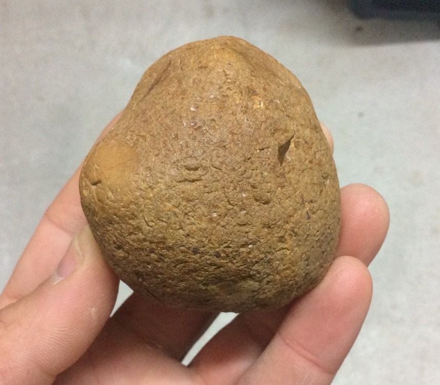

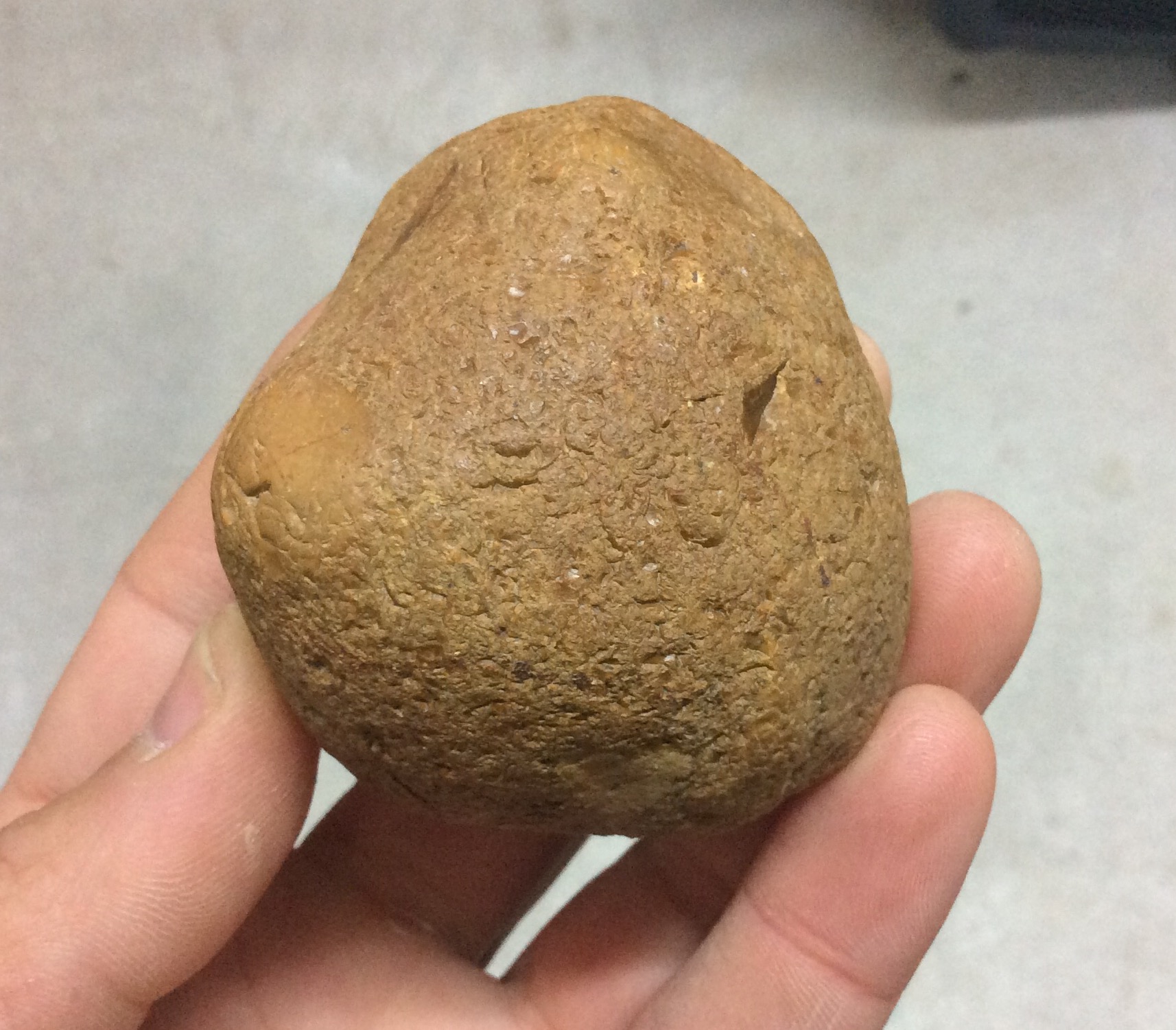

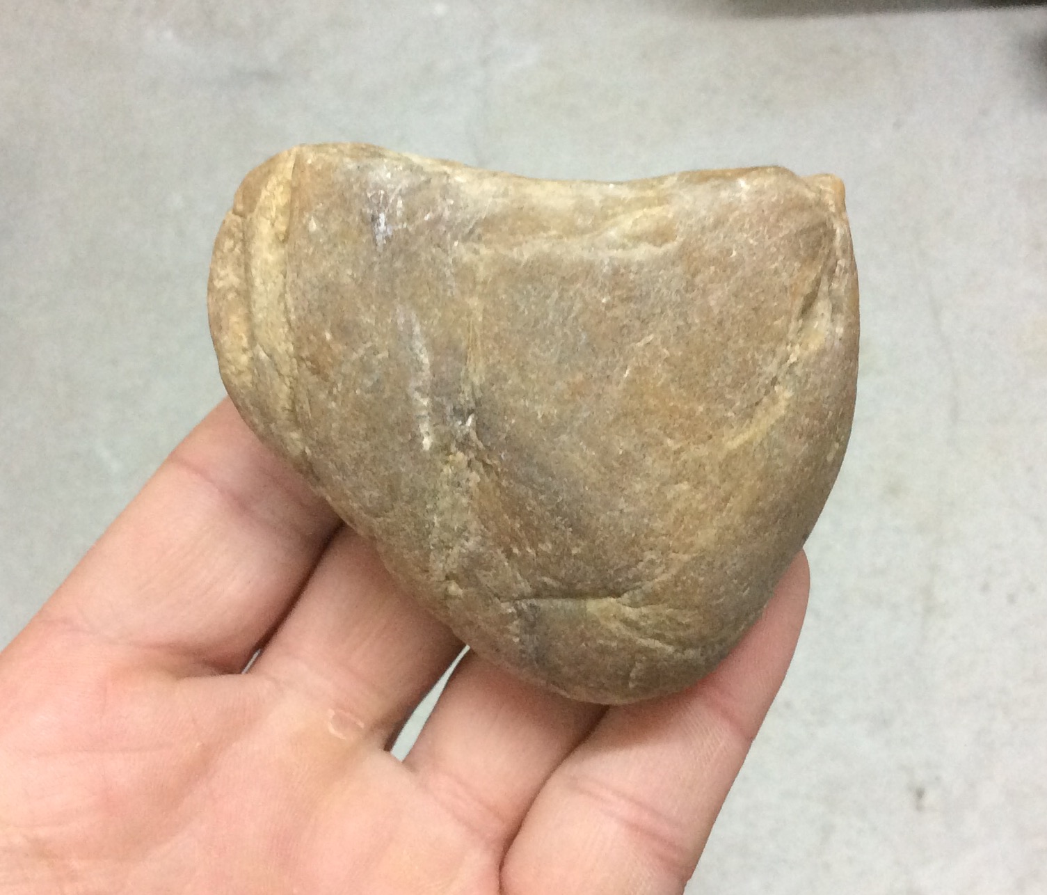

jolie sujet et instructif, j'aimerais savoir si il est vrai que le silex peux rouiller j'ai trouver une roche plein de rouille que j'ai prie pour une hache de néolithique mais la nature et si bien faite et intrigante parfois que je me suis fait des émotion pour rien lol
voici deux trois image qui mon bien prie la tête :chaud:
La morphologie aurait pu coller avec une préforme mais il ne s'agit pas d'une hache effectivement. On dirait qu'il s'agit d'un grès quartzite (?) Le silex peut rouiller et on peut observer des traces de rouilles que l'on explique par des coups de charrues. Mais comme le souligne warrior45 ce sont les oxydes de fer couramment présent dans les grès qui ont rouillé ici
du grès je vais regarder mais pour l'heure j'ai pas trouvé d'image qui y ressemblerait, si vous avez une image, merci de la partager.
j'ai été étonné de ca couleur intérieur gris argenté et de ca forme d'où ma confusion, si on regarde la première image, il y manque plus que le manche, je vais faire quelque fouille pour le trouvé et je vous tiens au courant !!! :mort de rire:

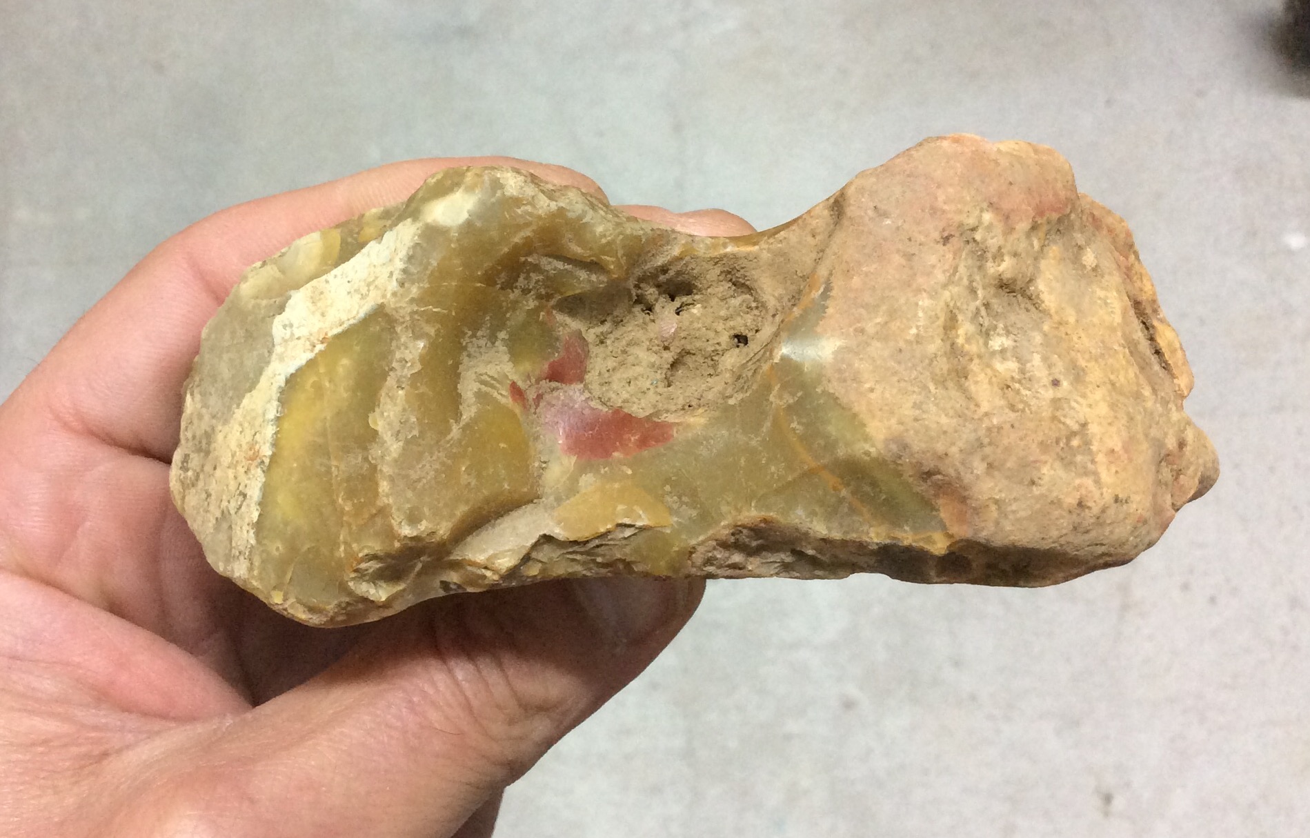

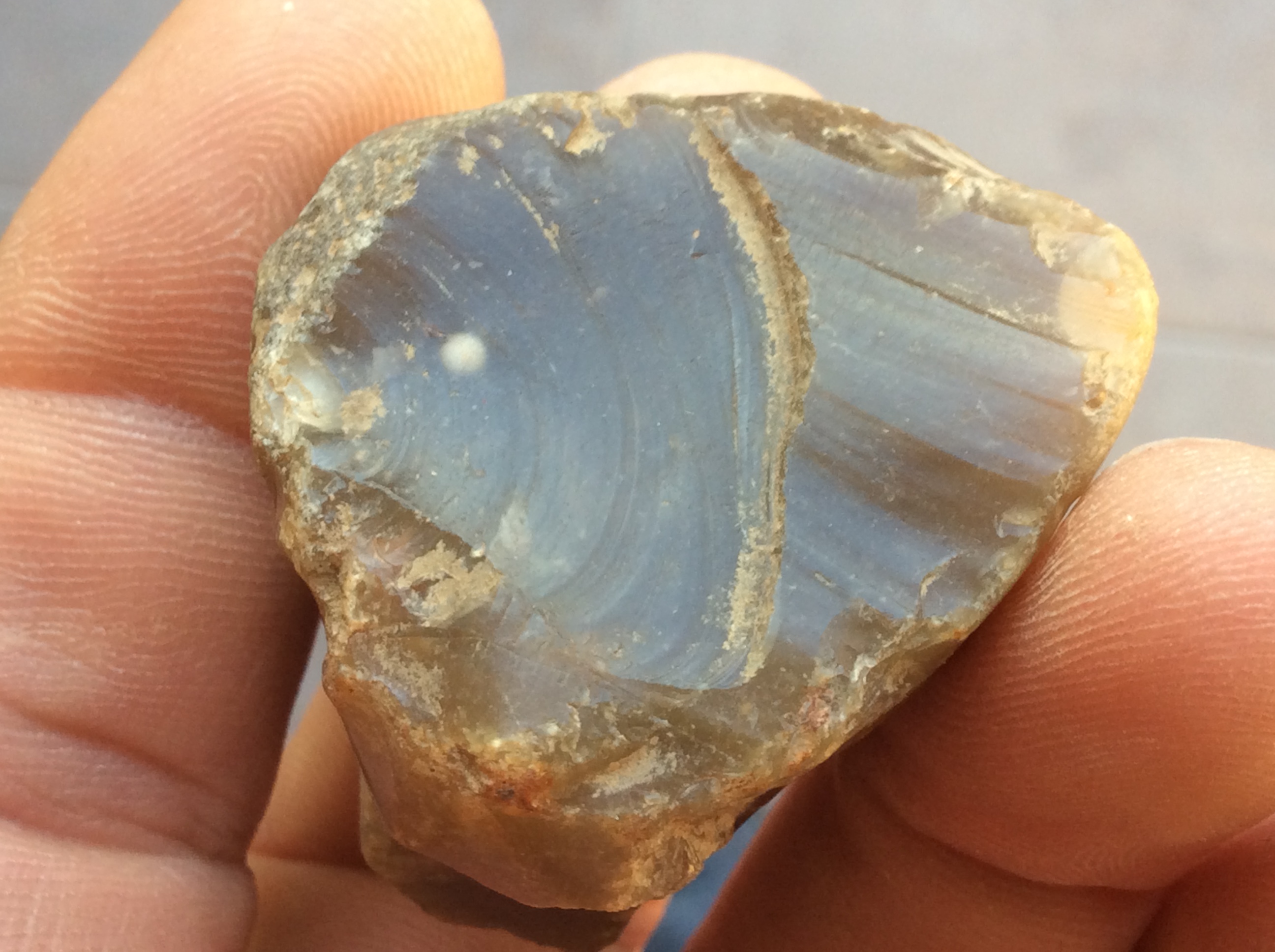

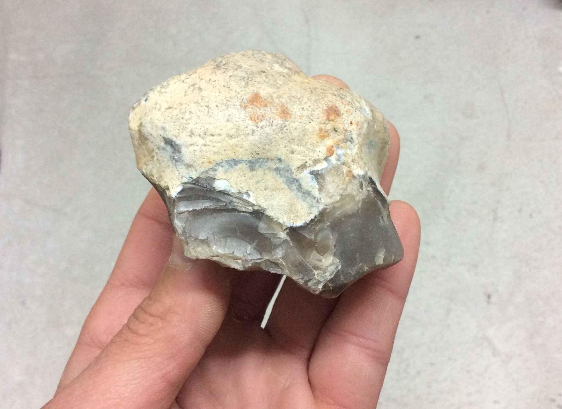

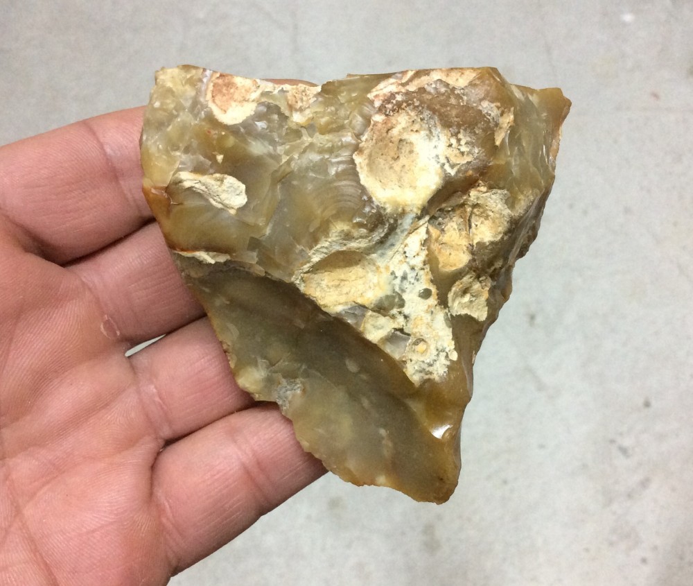

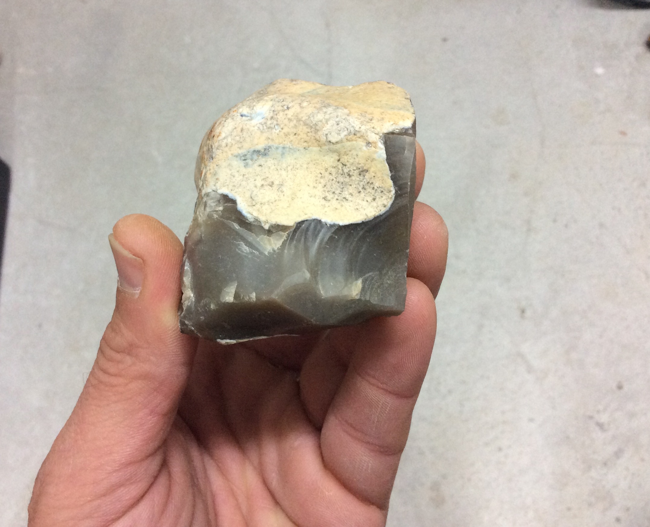

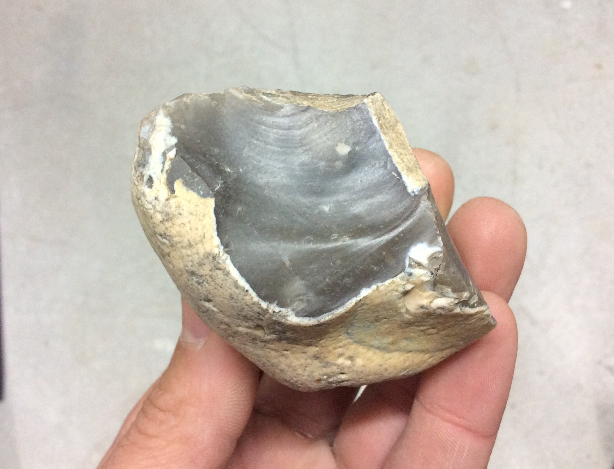

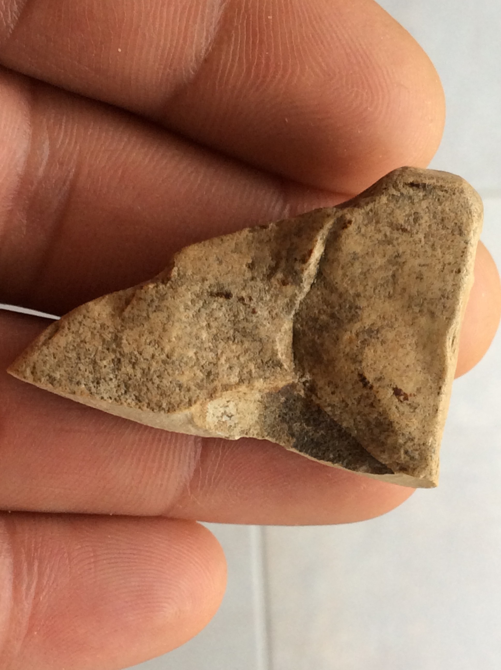

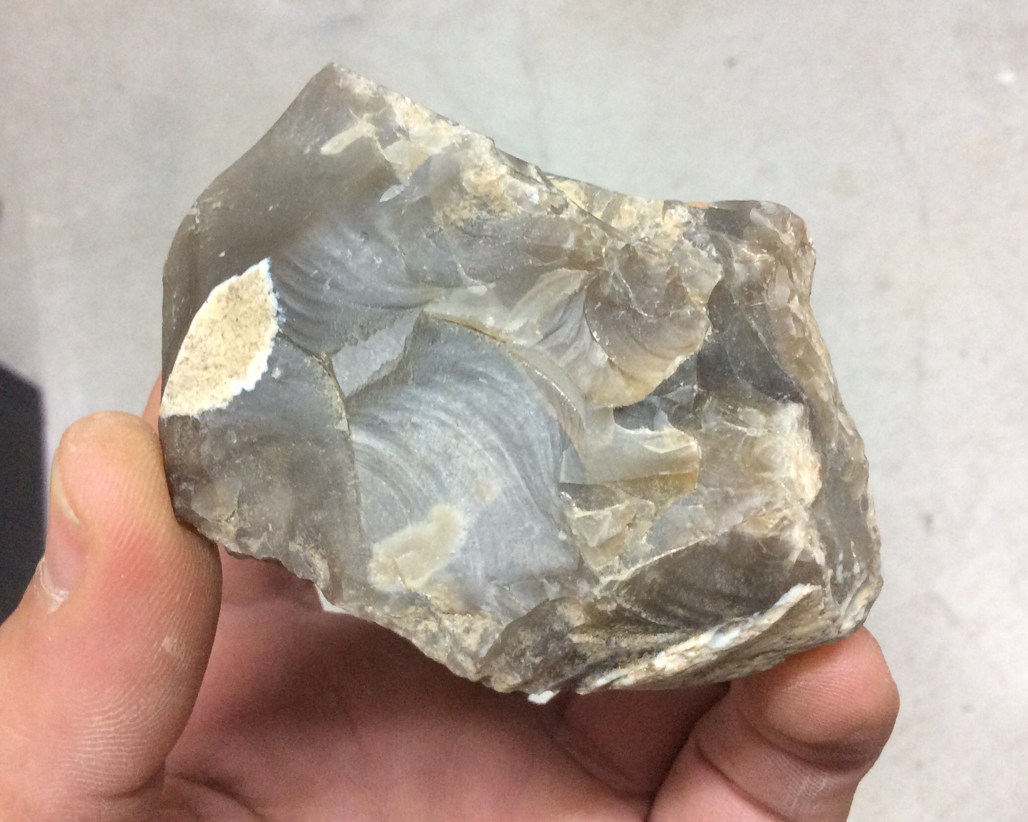

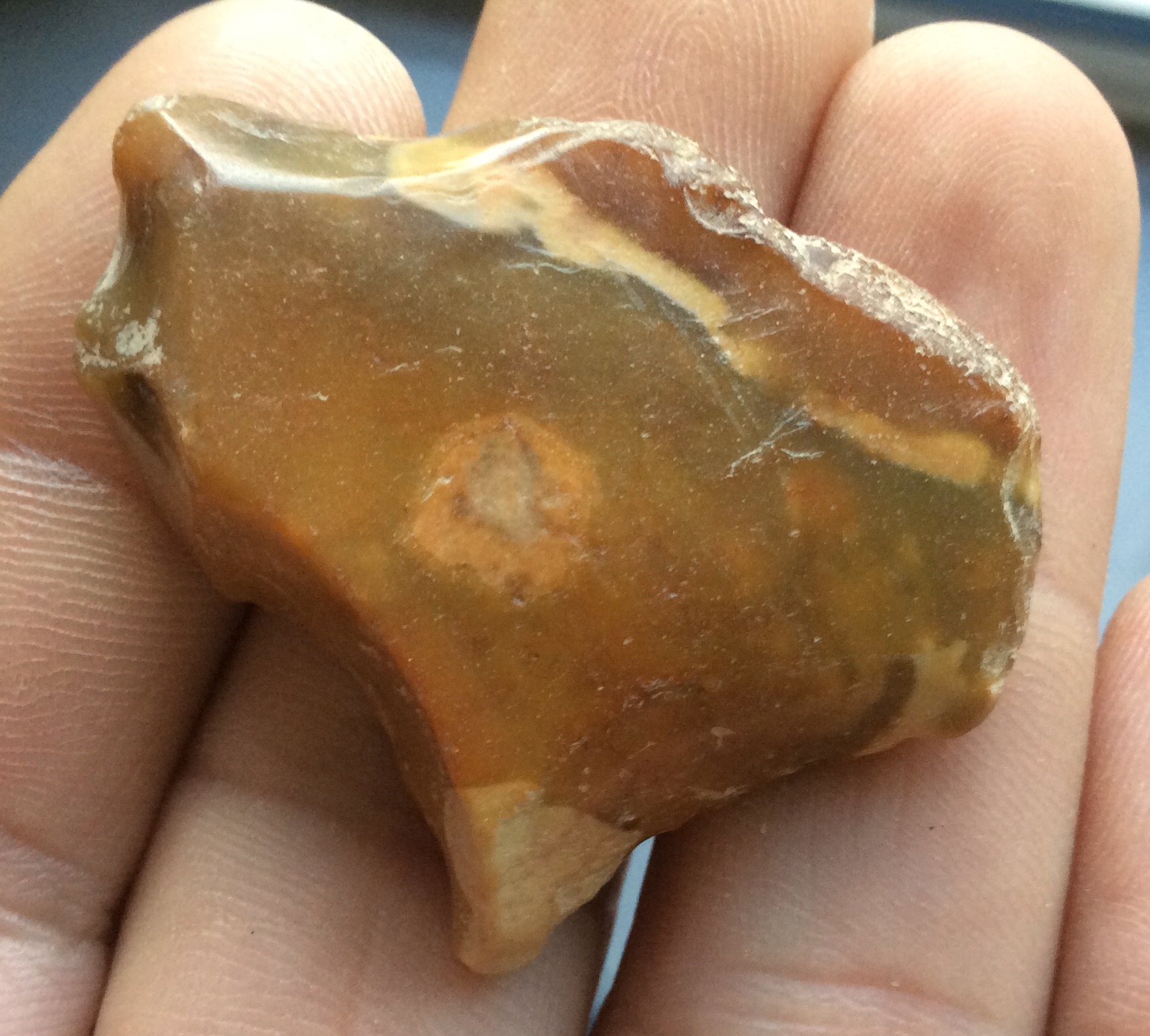

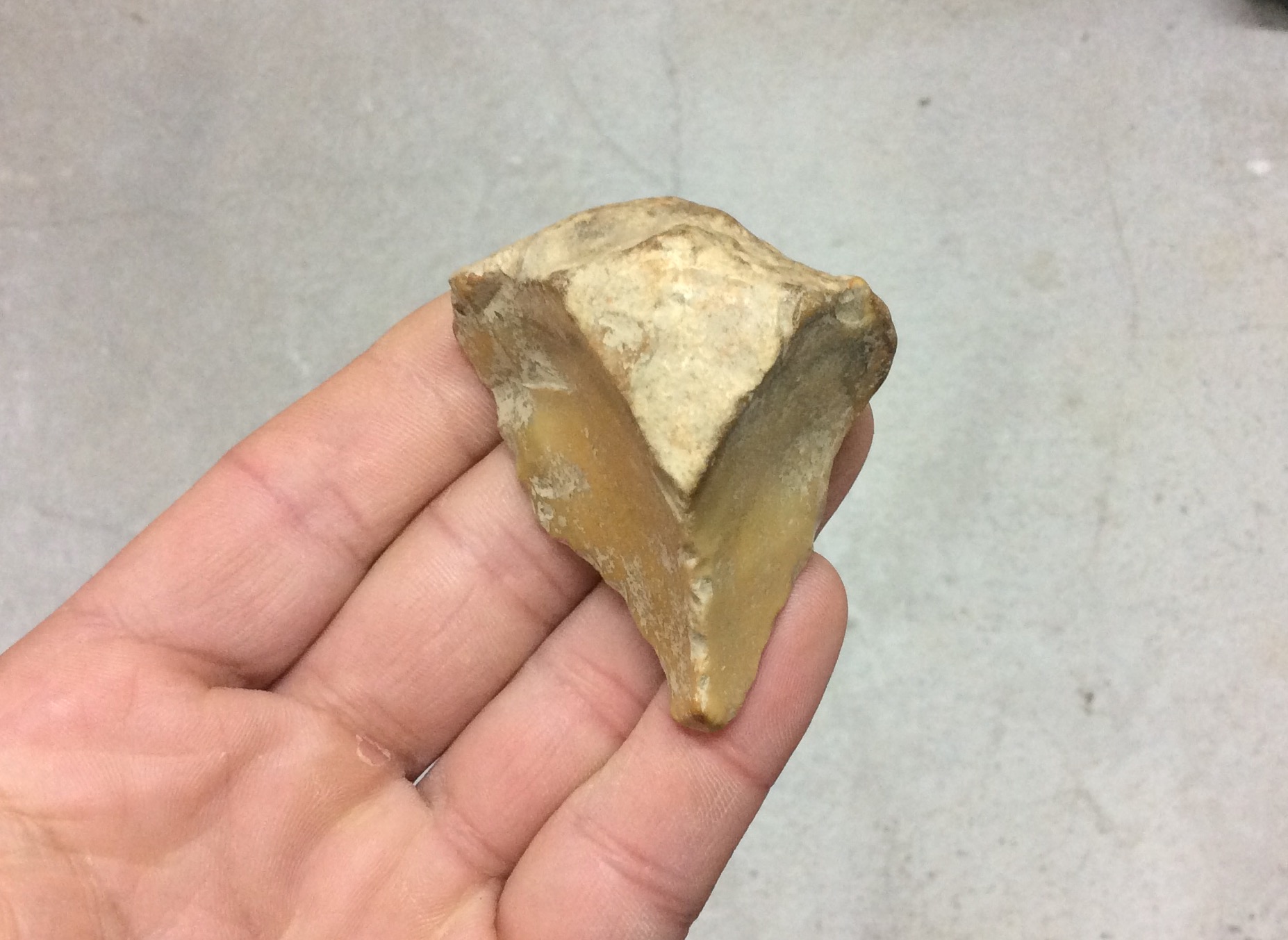

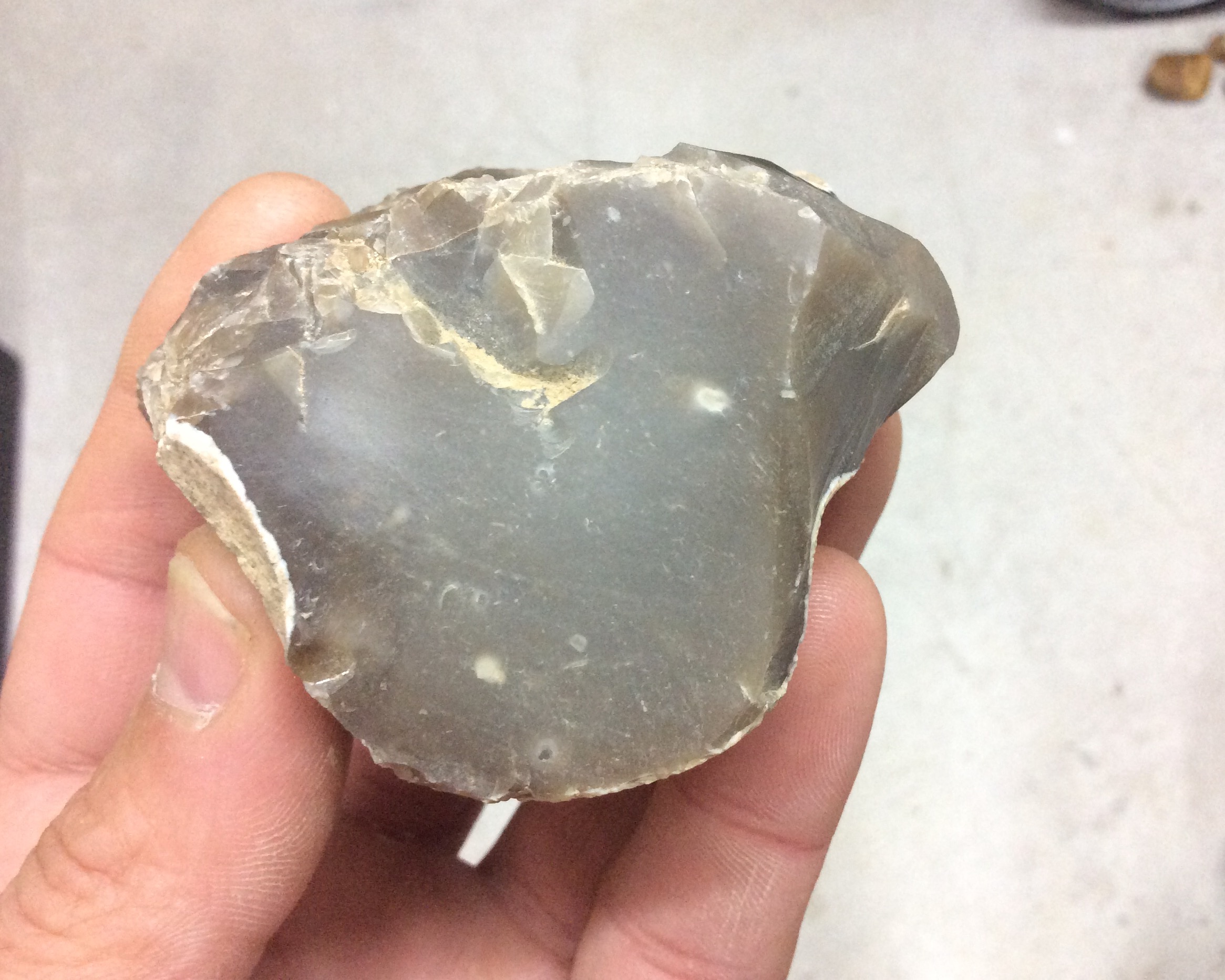

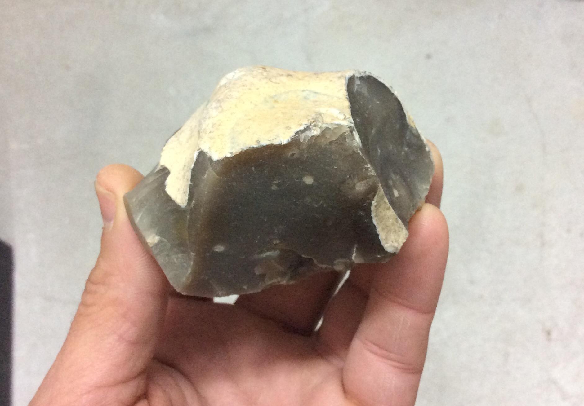

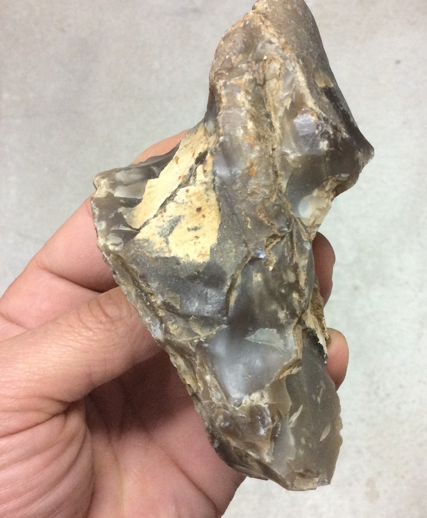

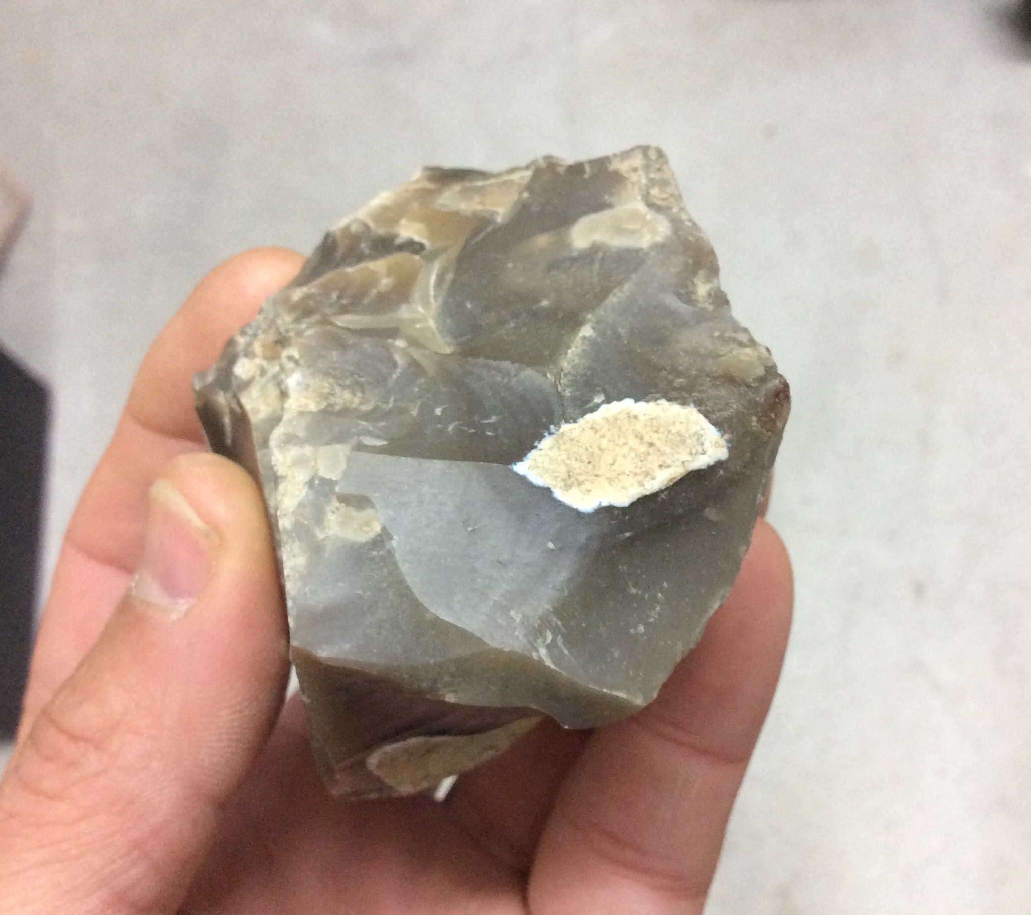

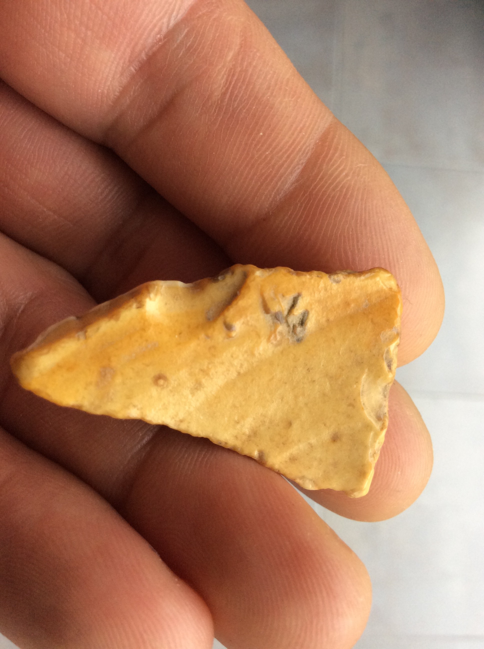

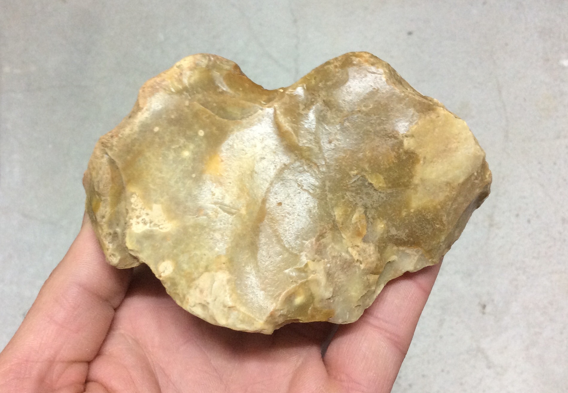

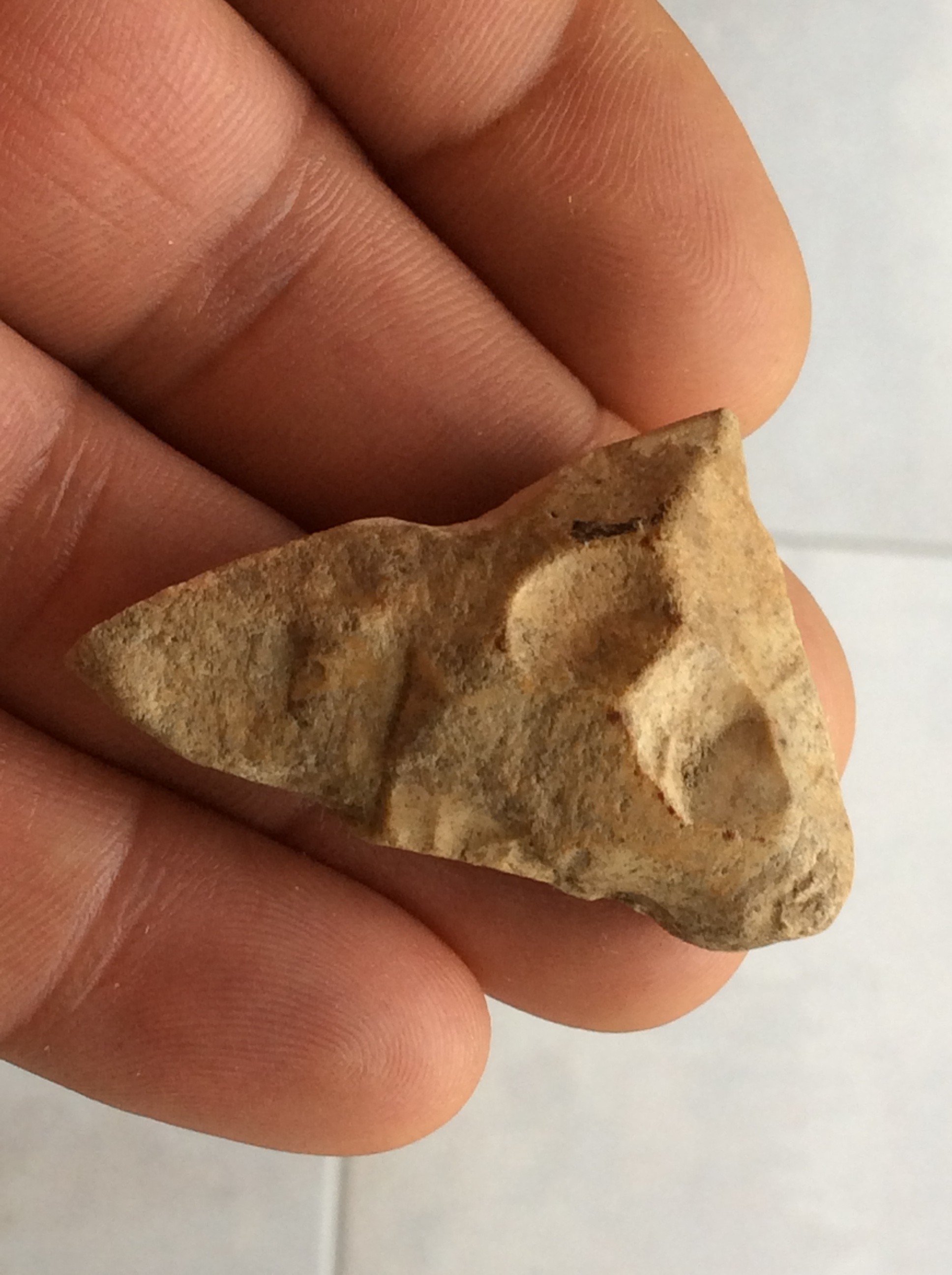

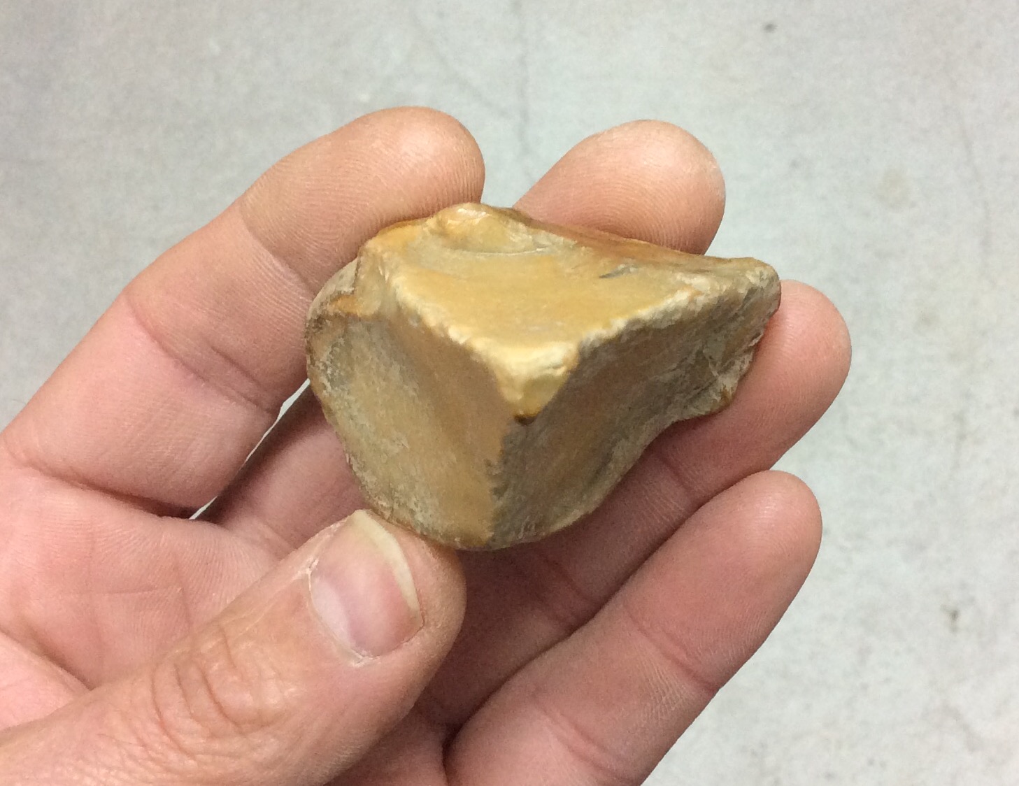

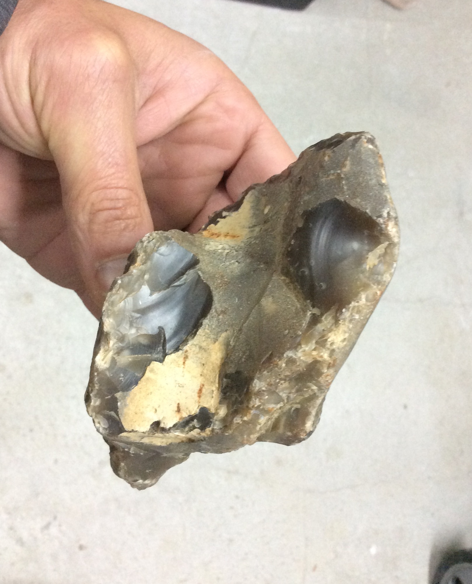

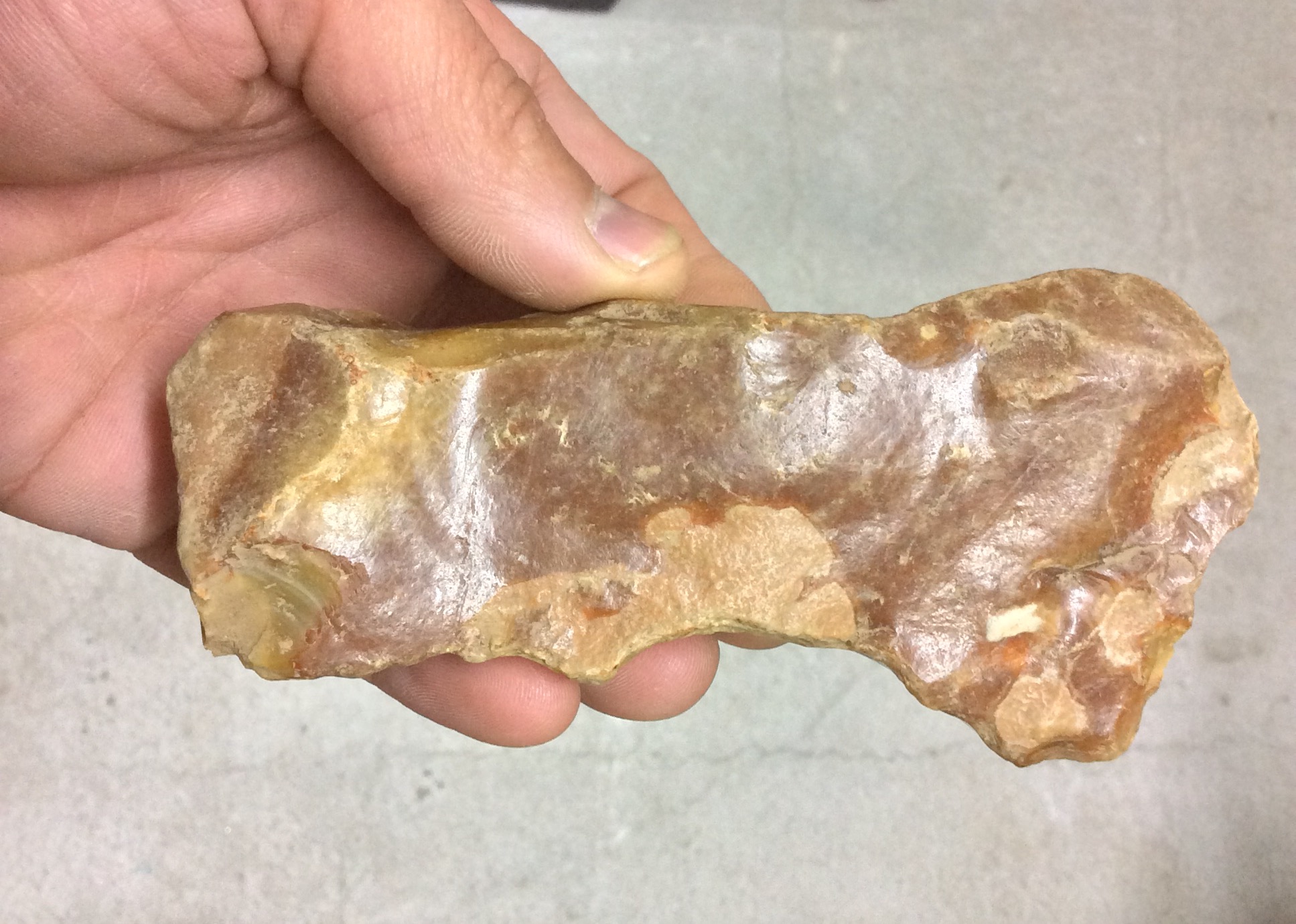

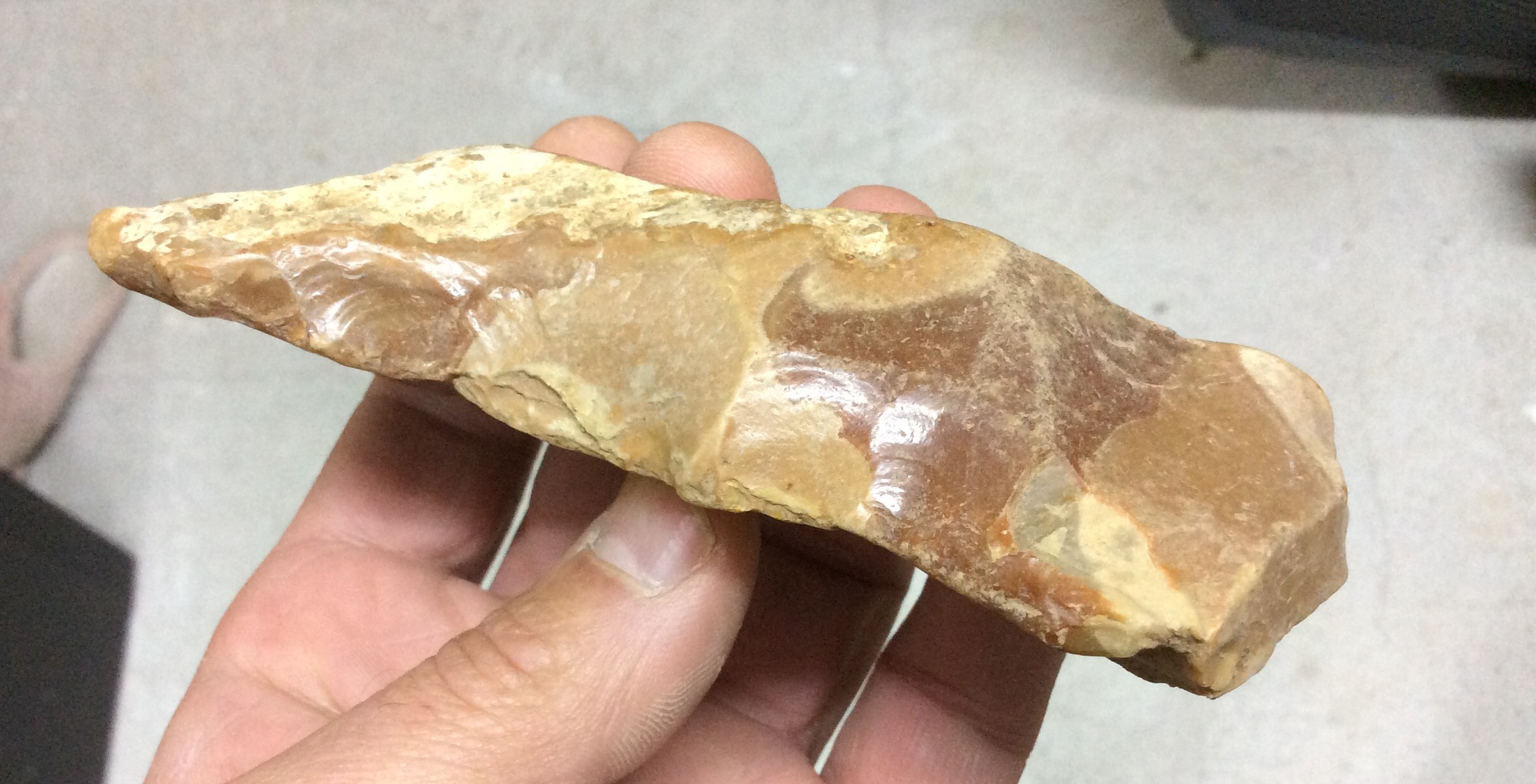

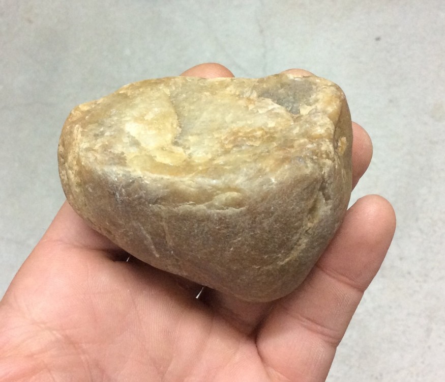

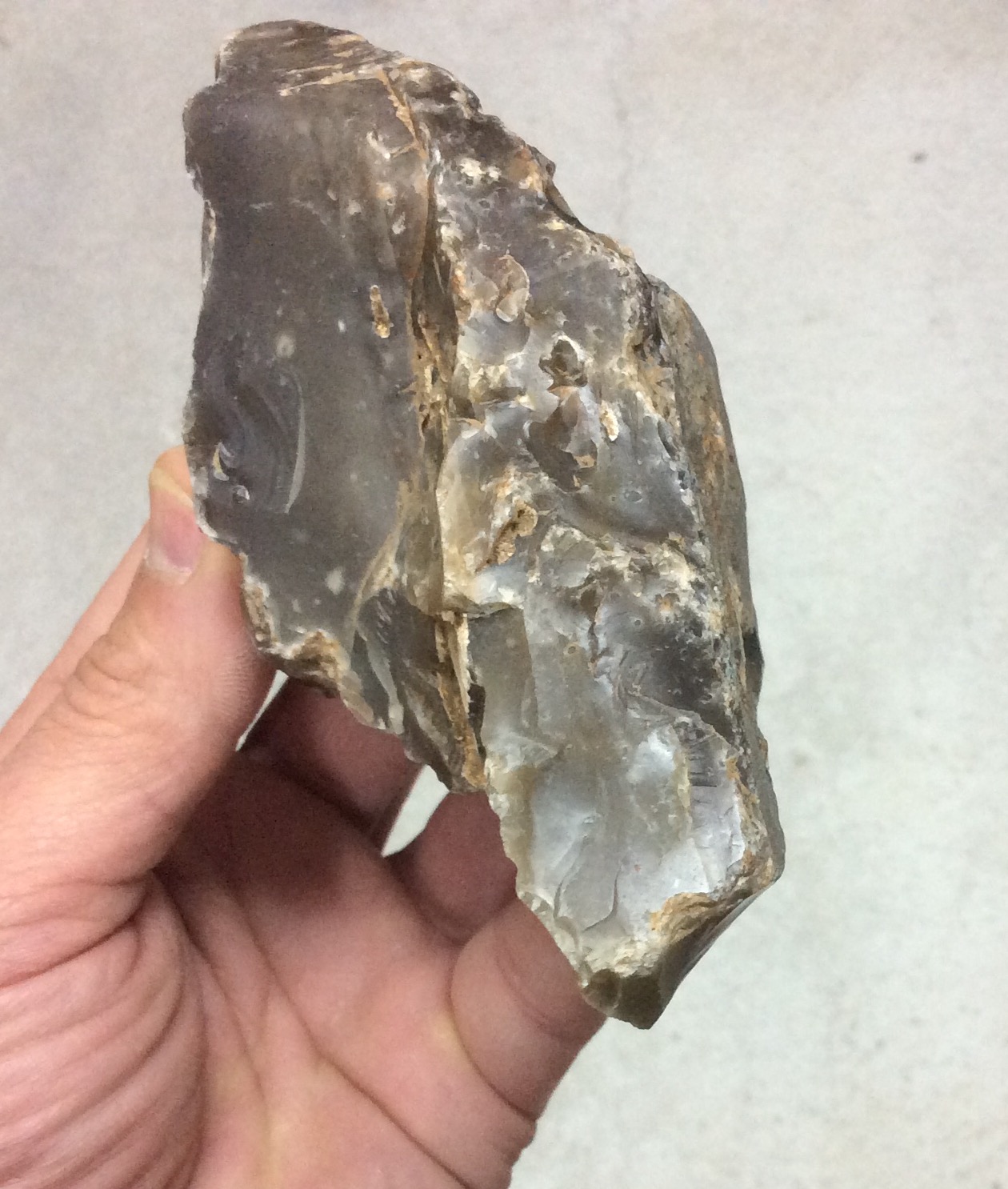

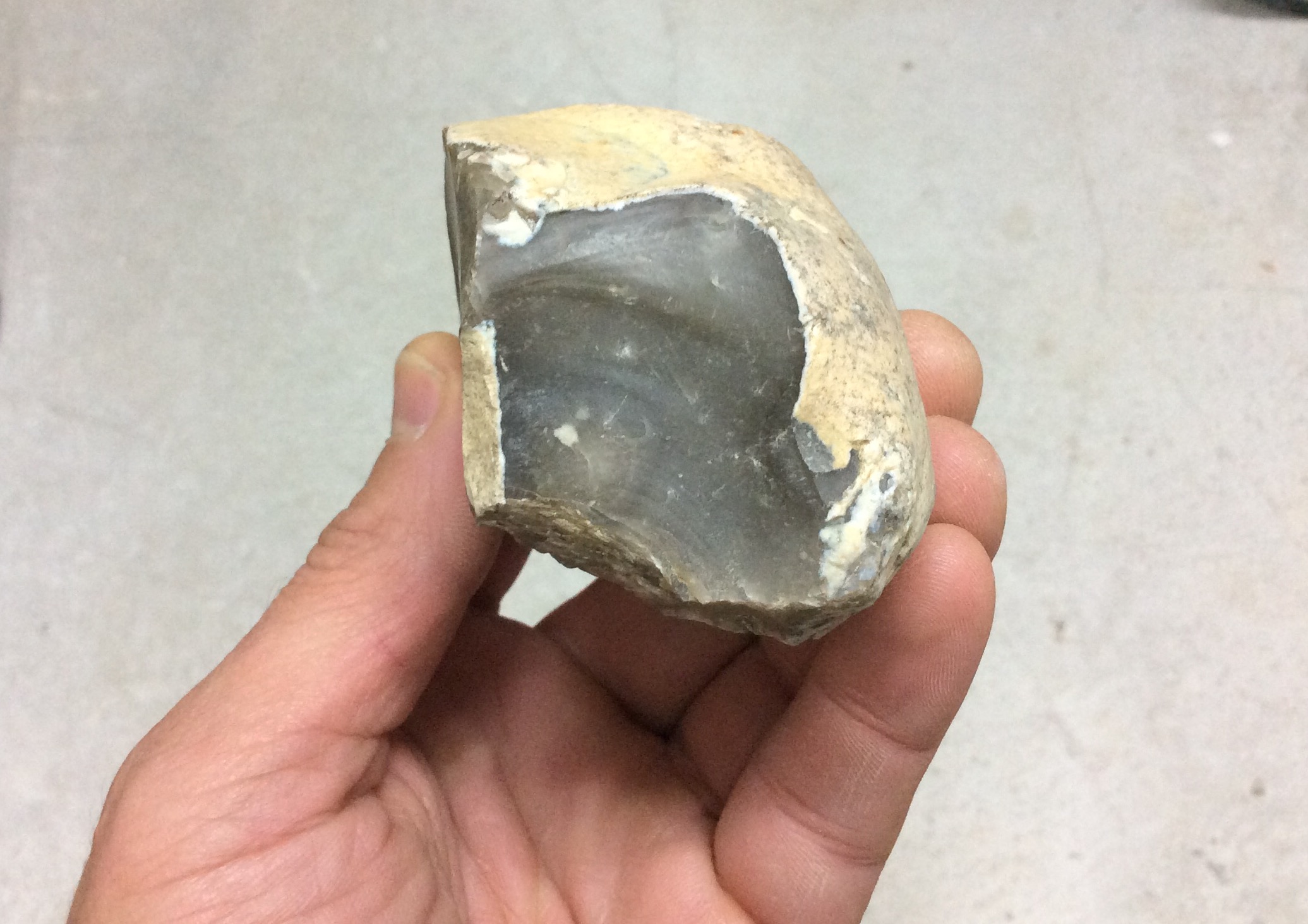

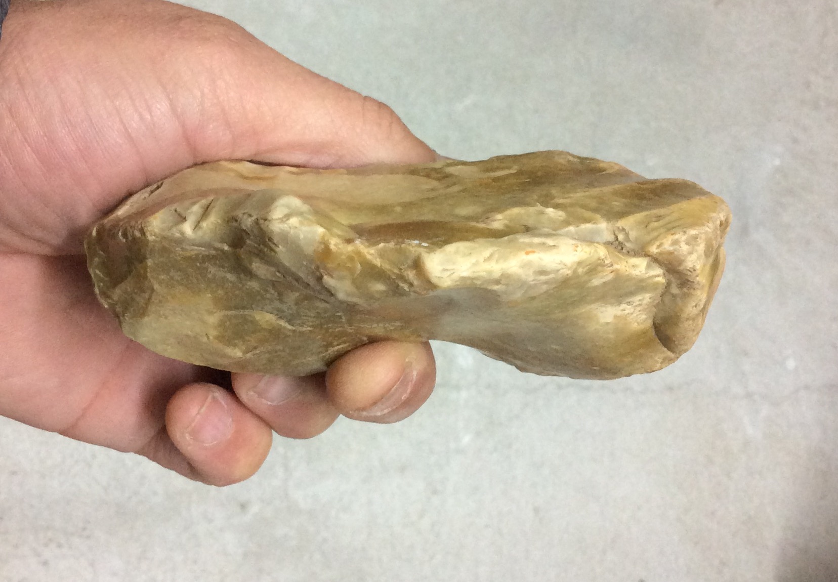

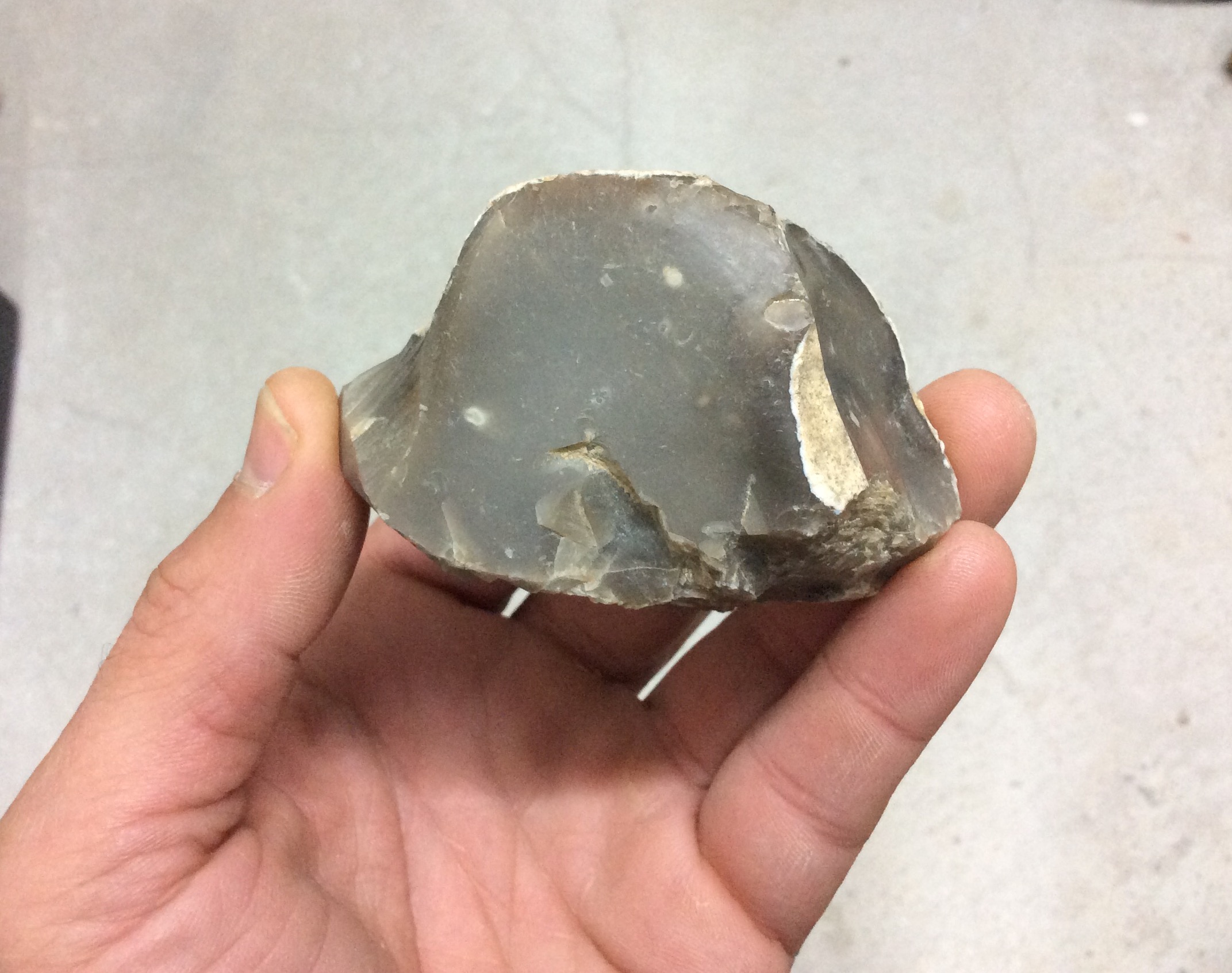

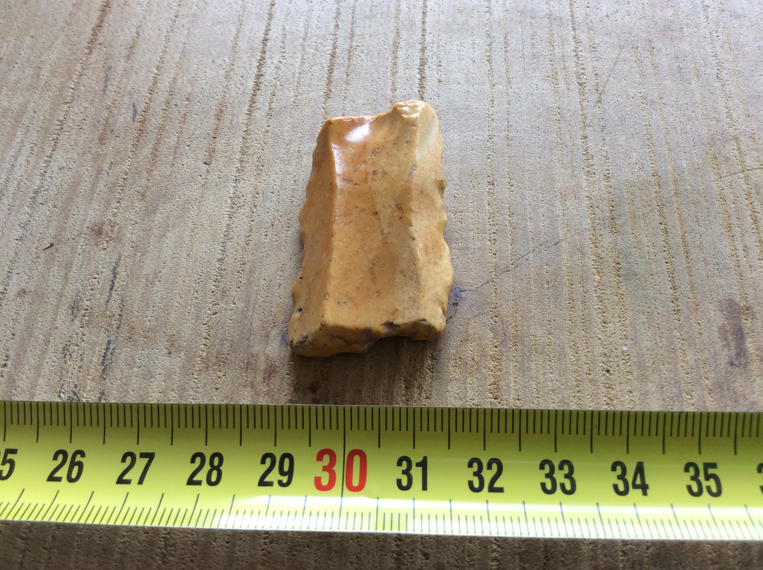

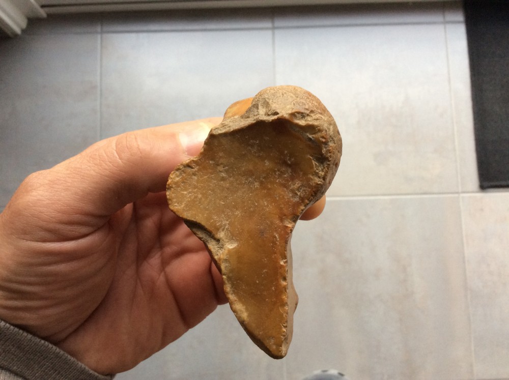

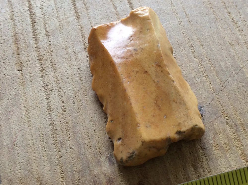

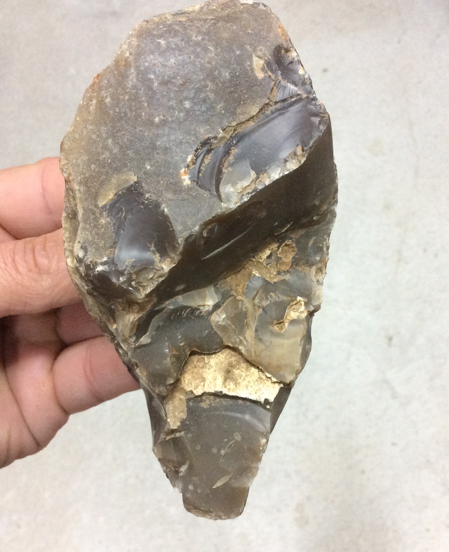

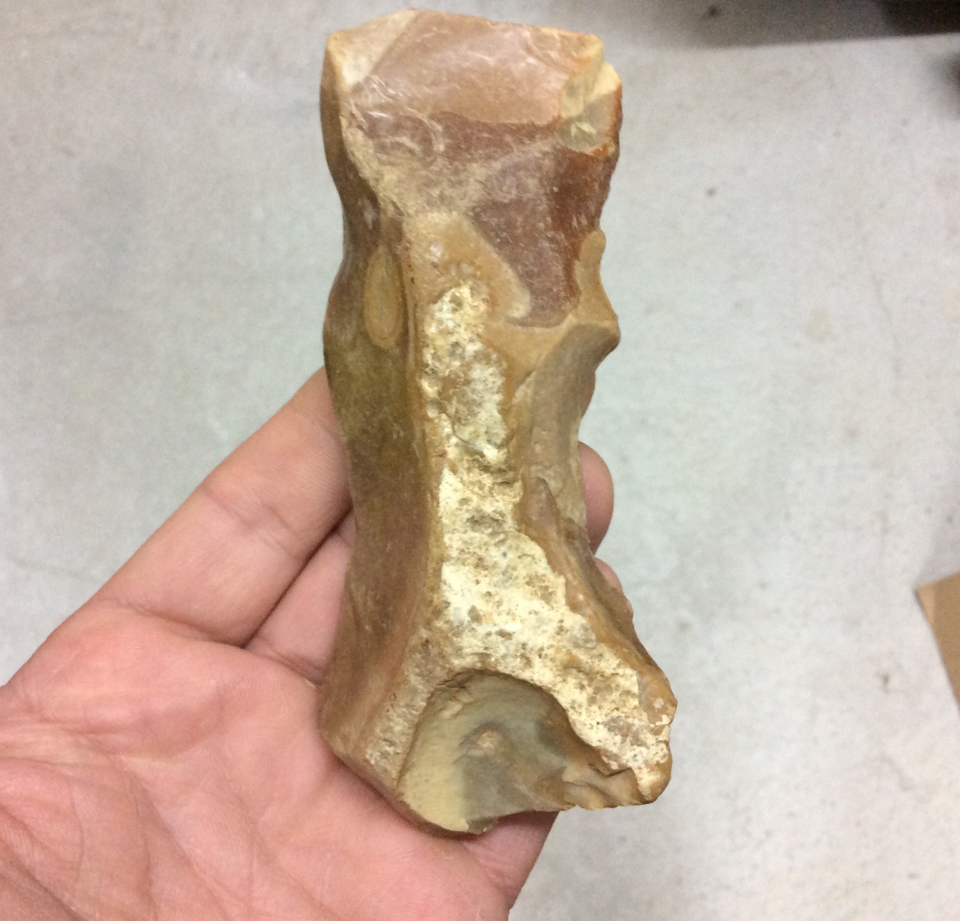

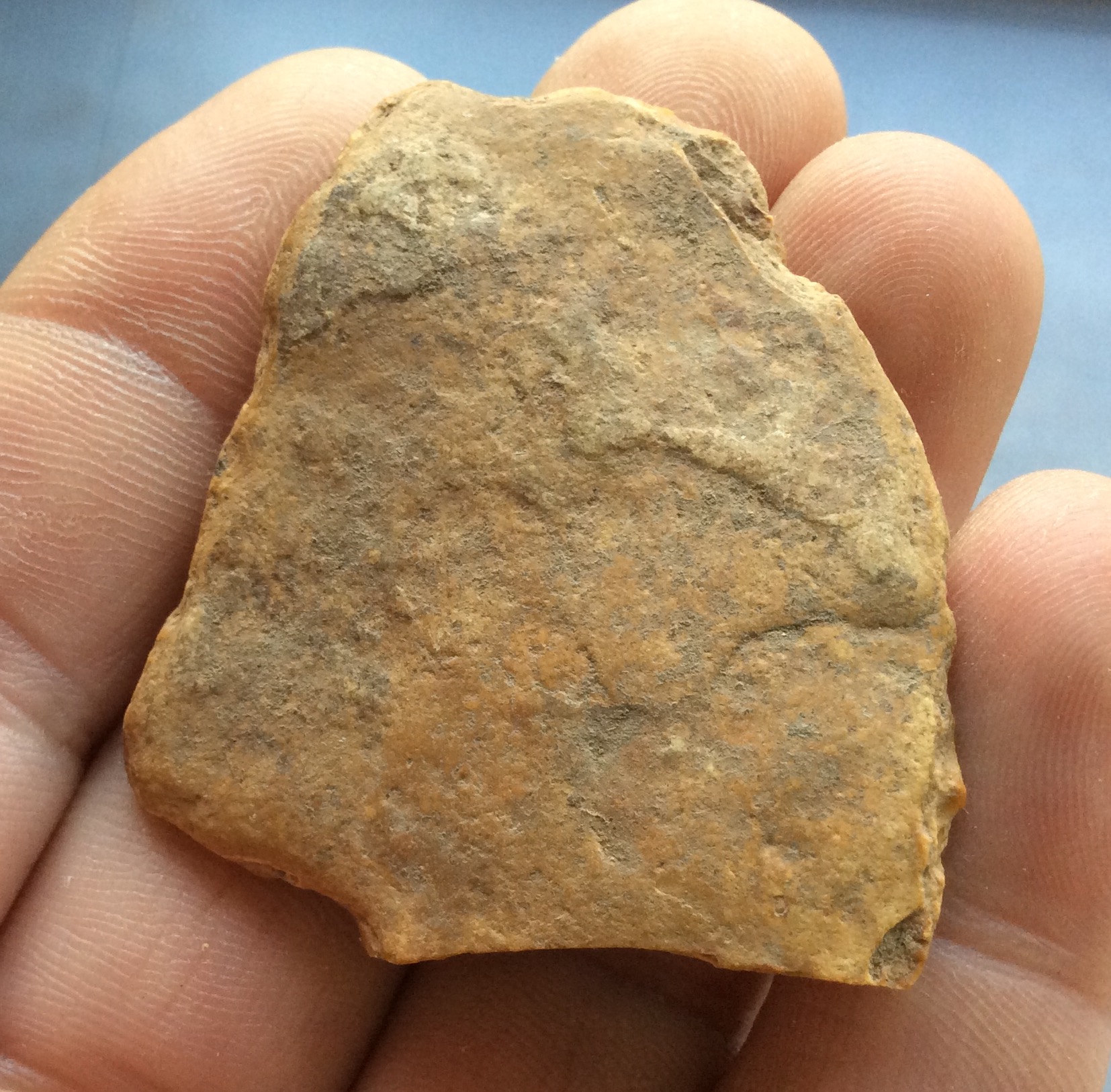

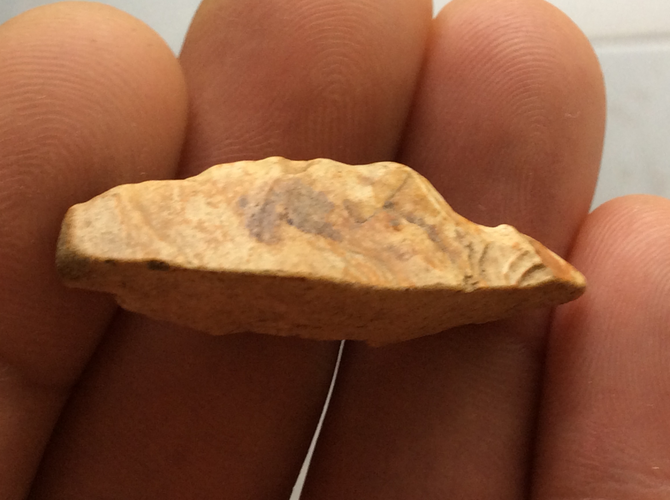

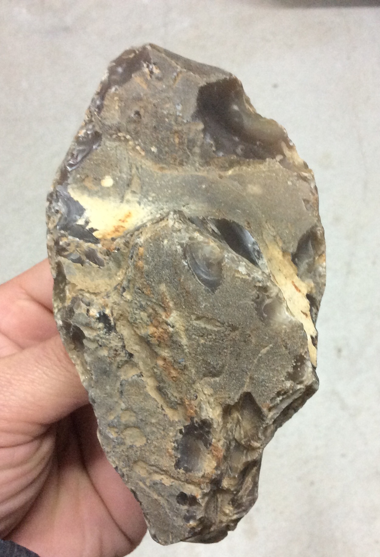

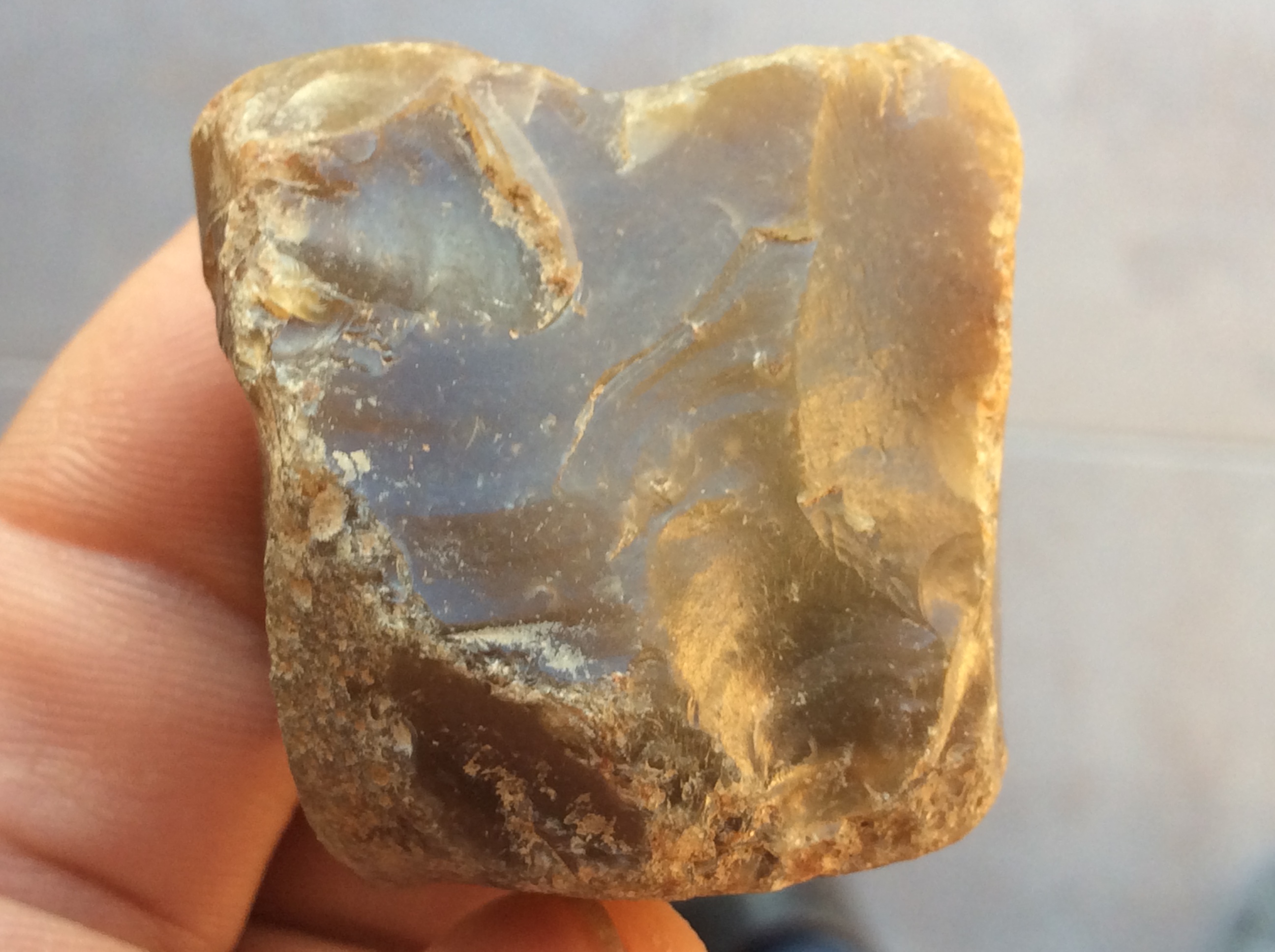

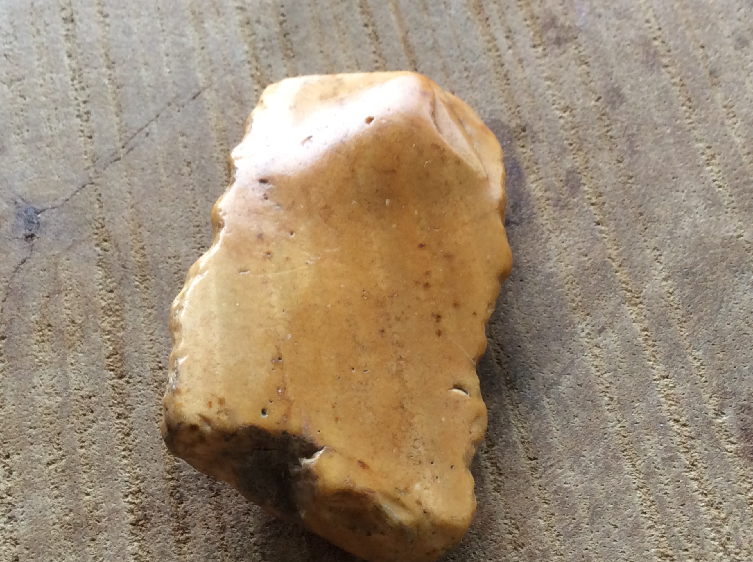

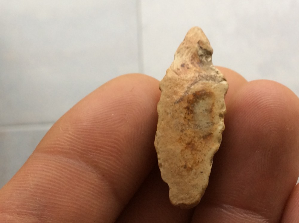

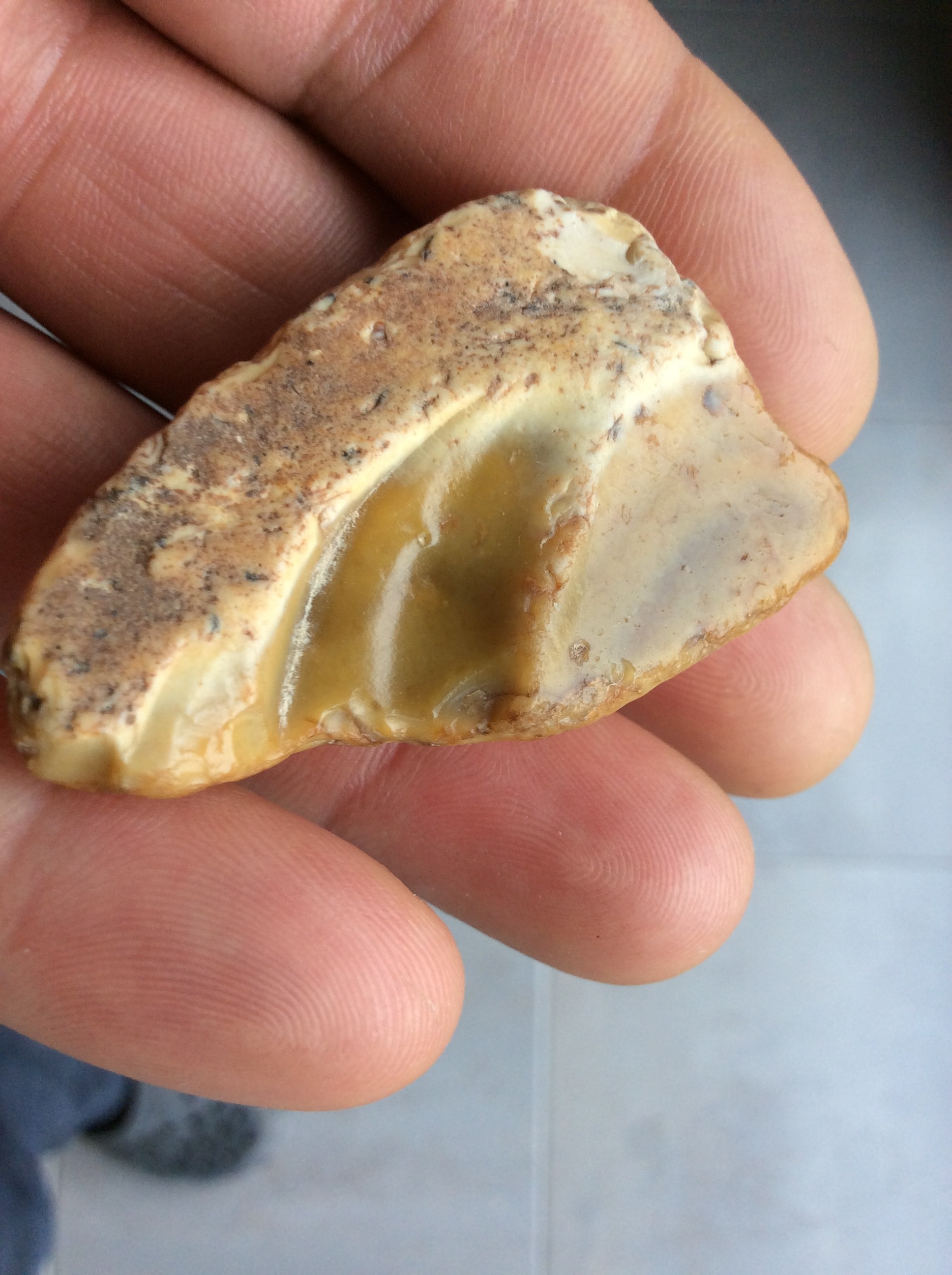

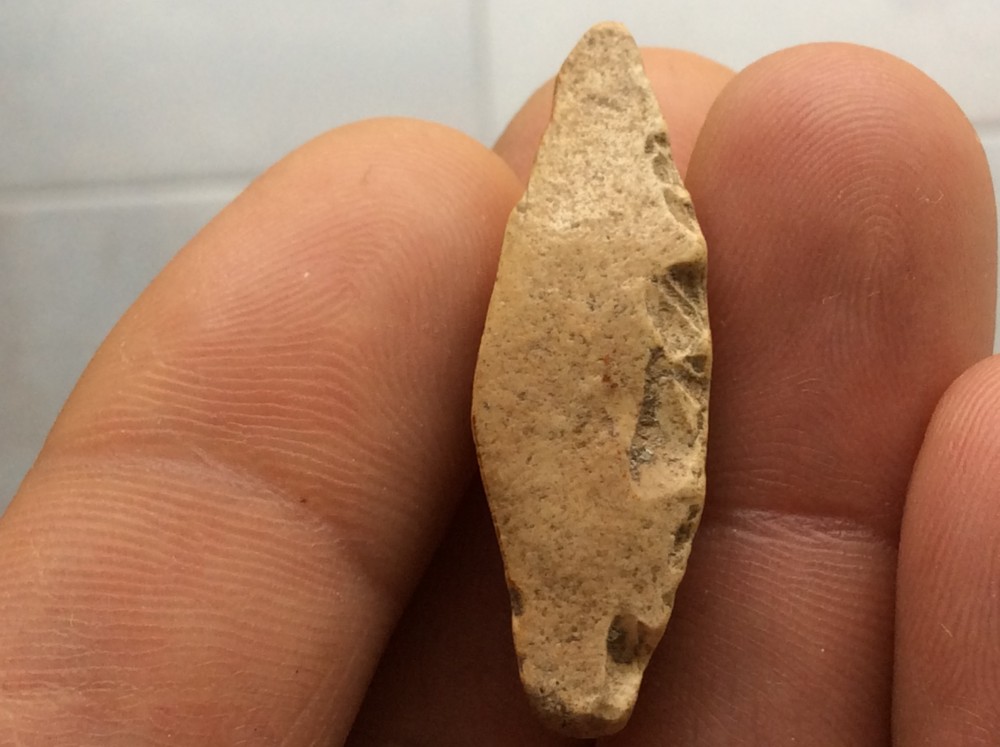

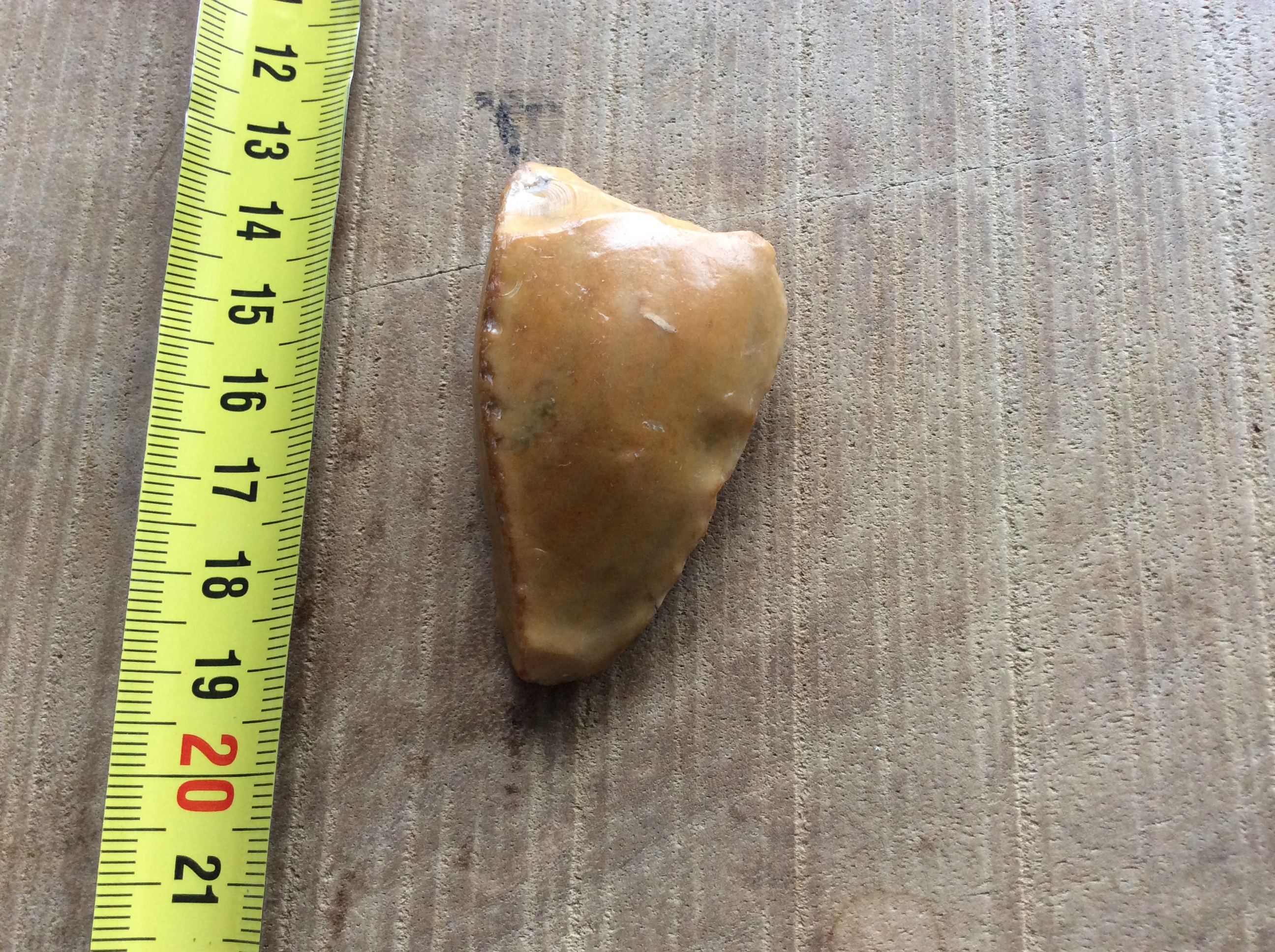

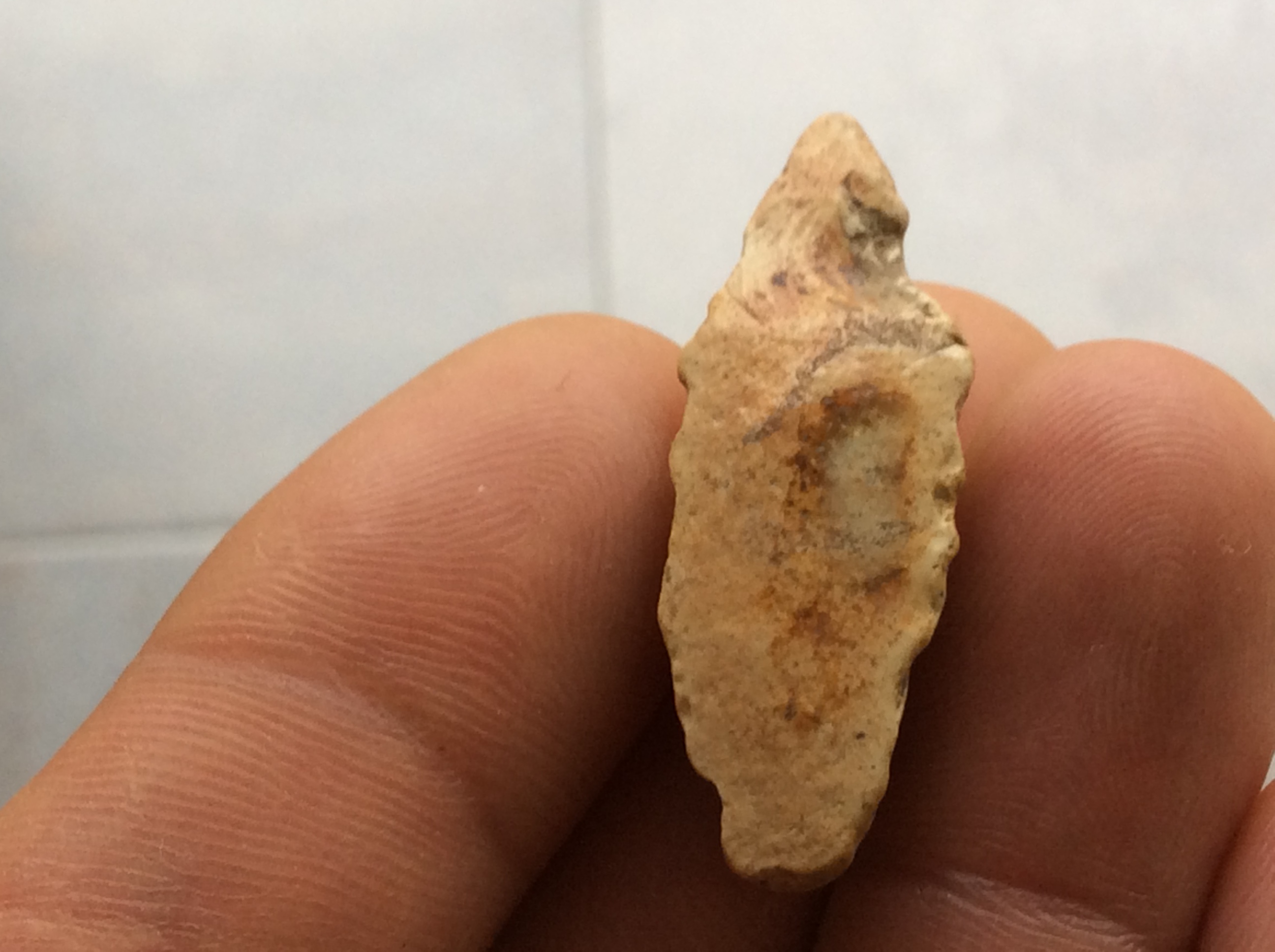

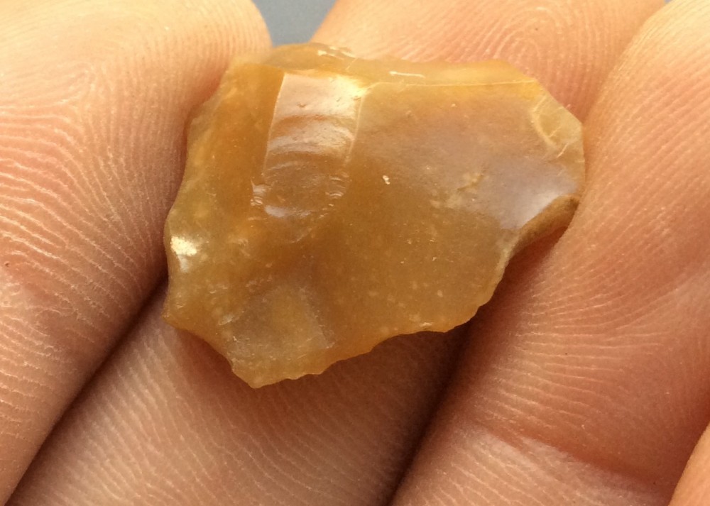

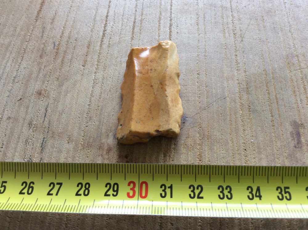

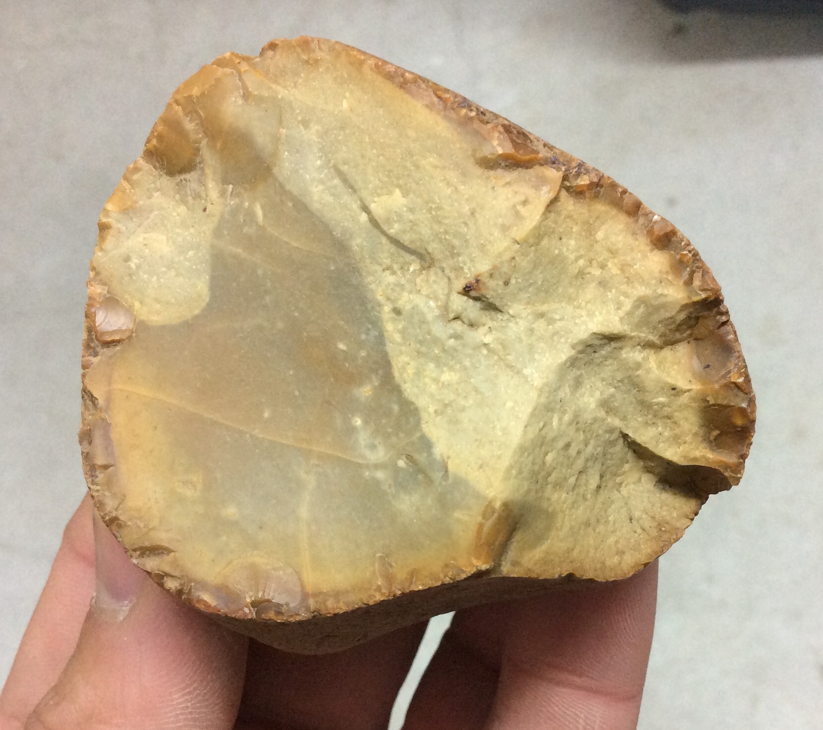

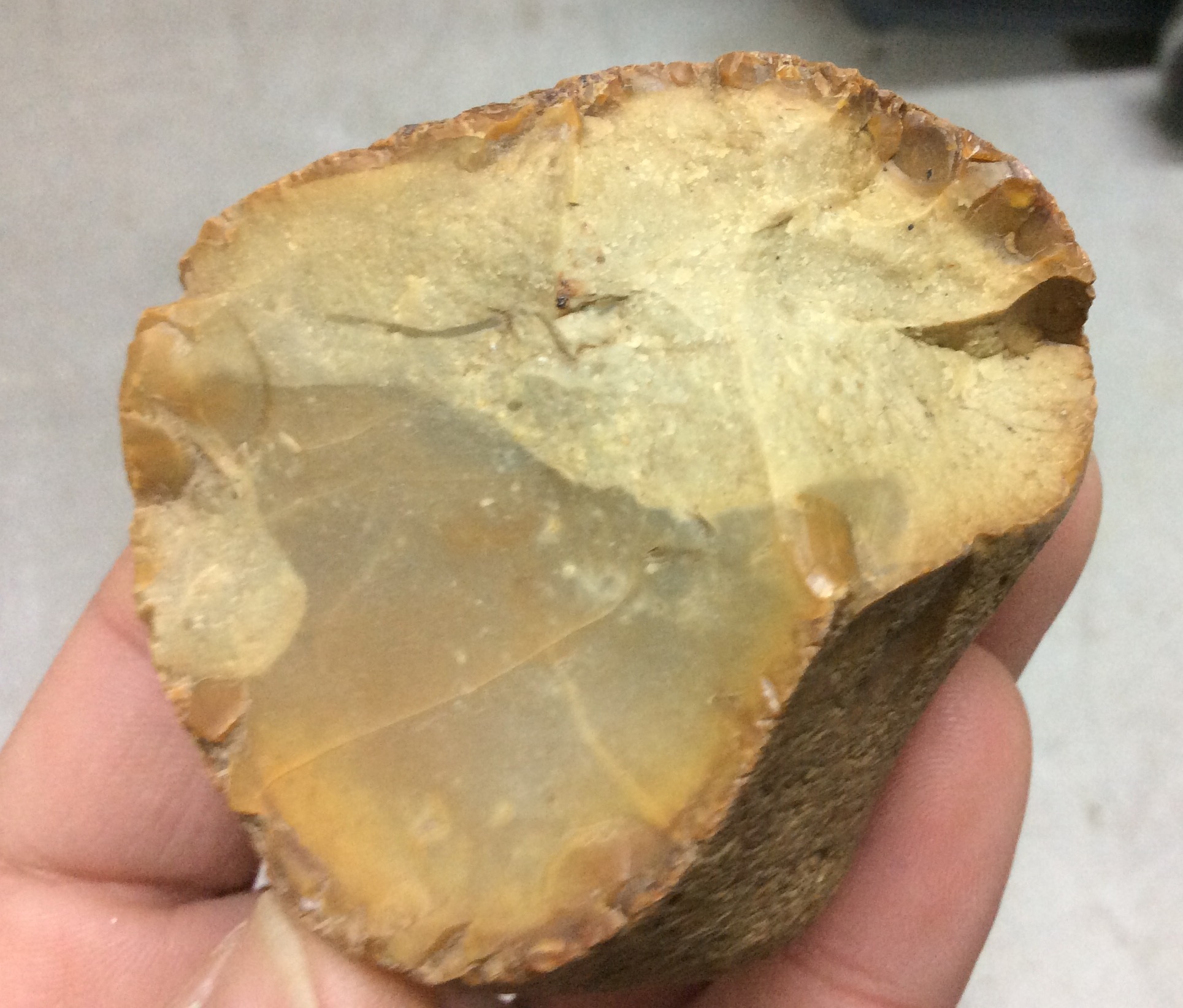

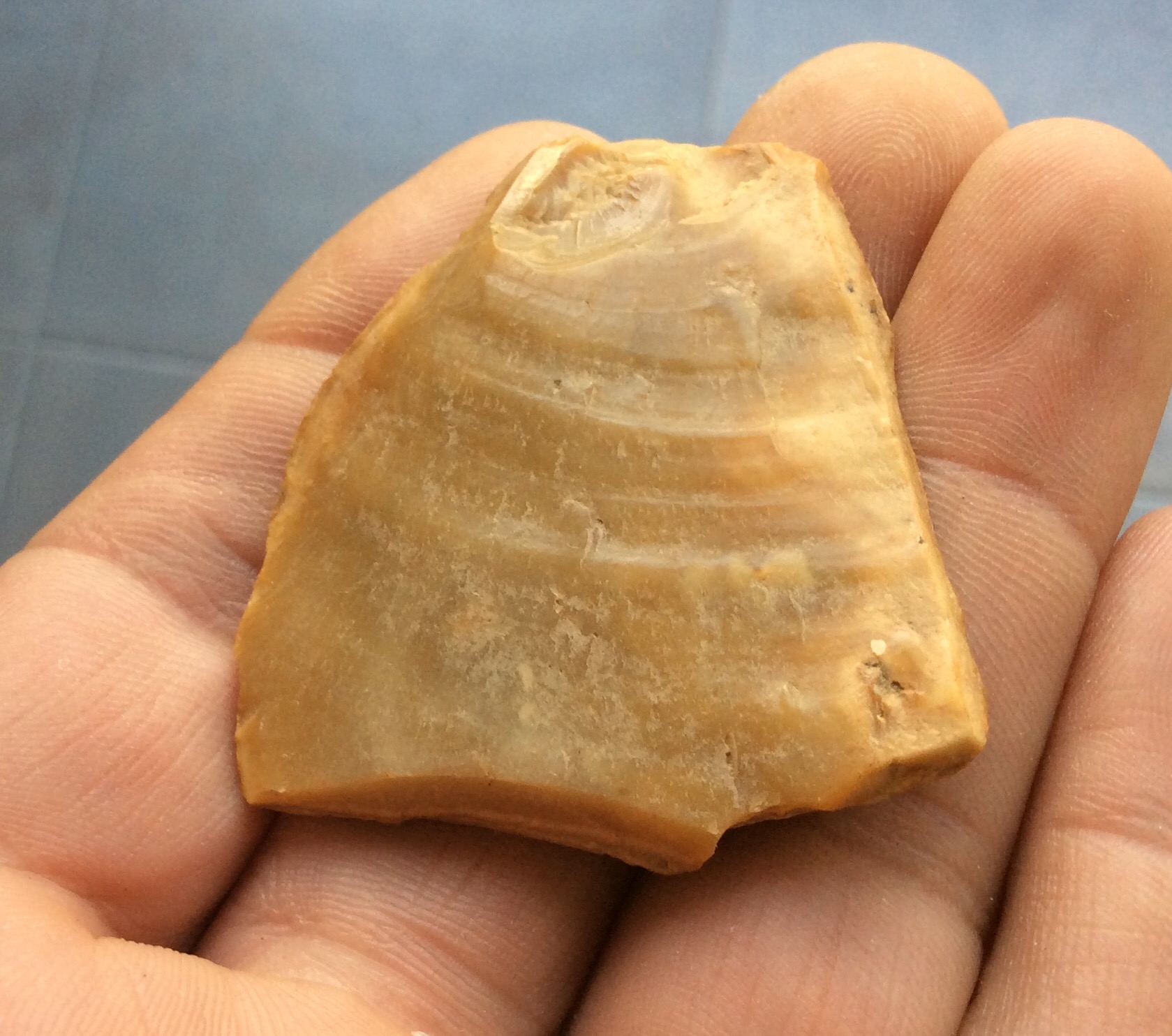

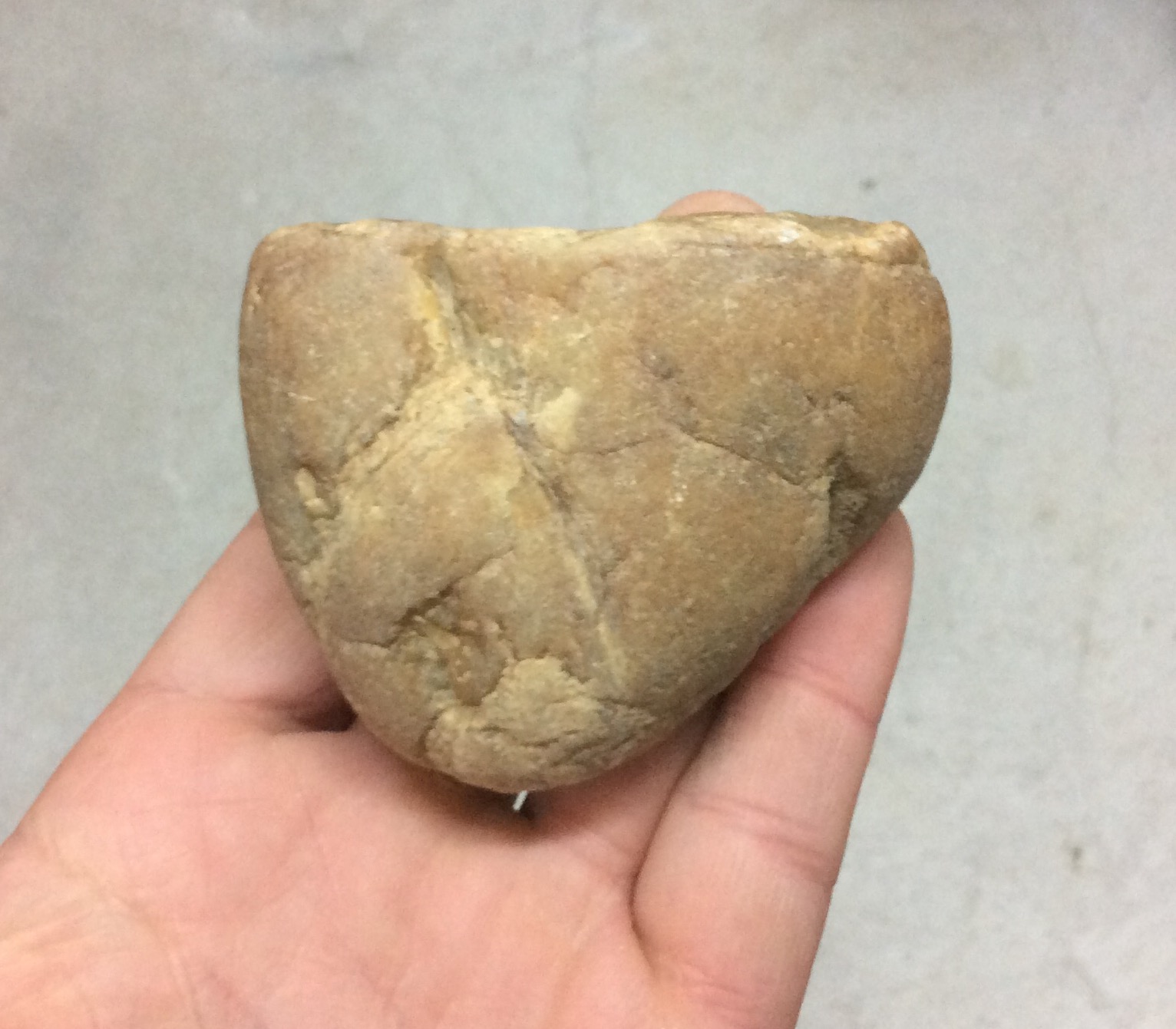

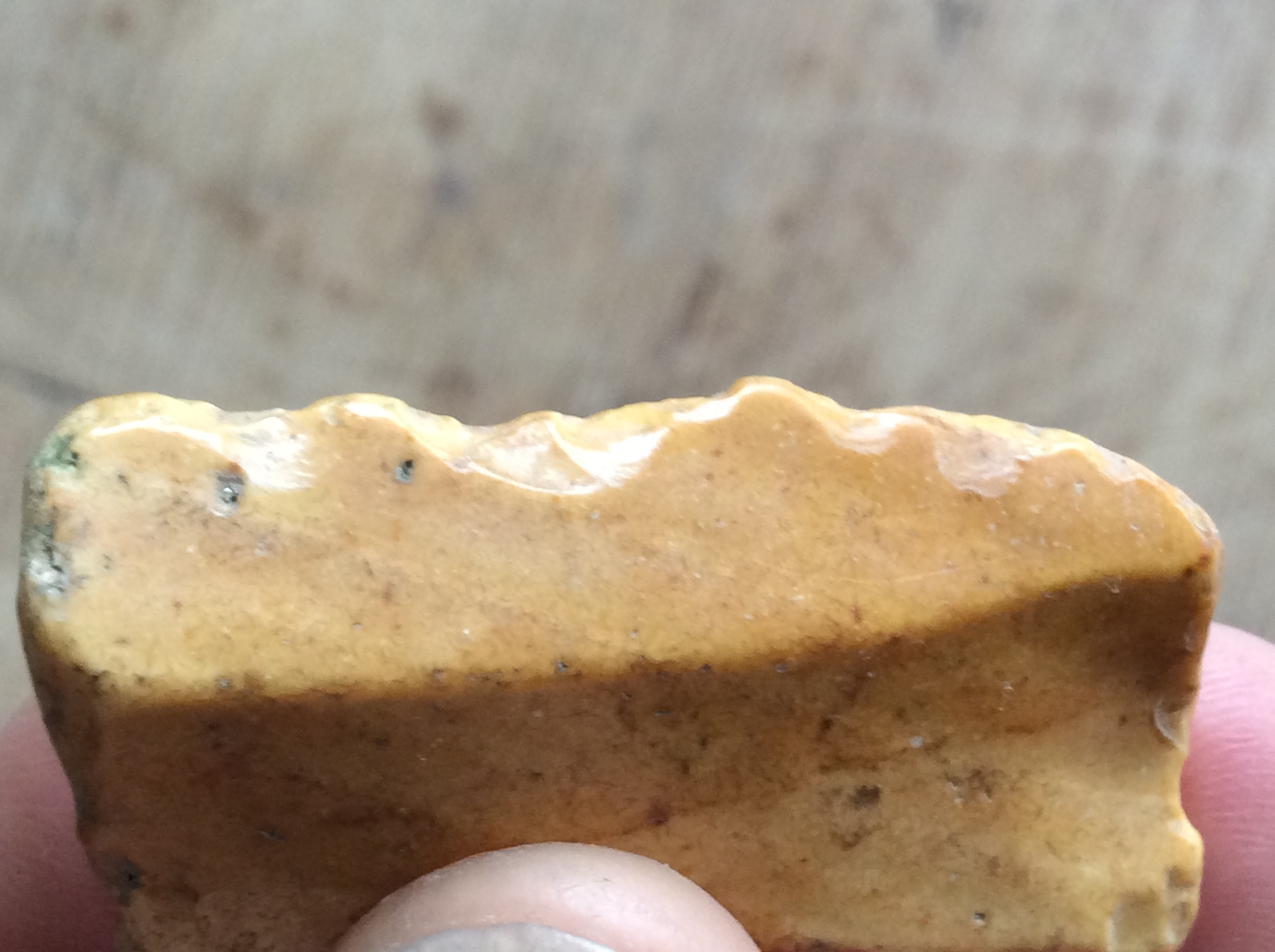

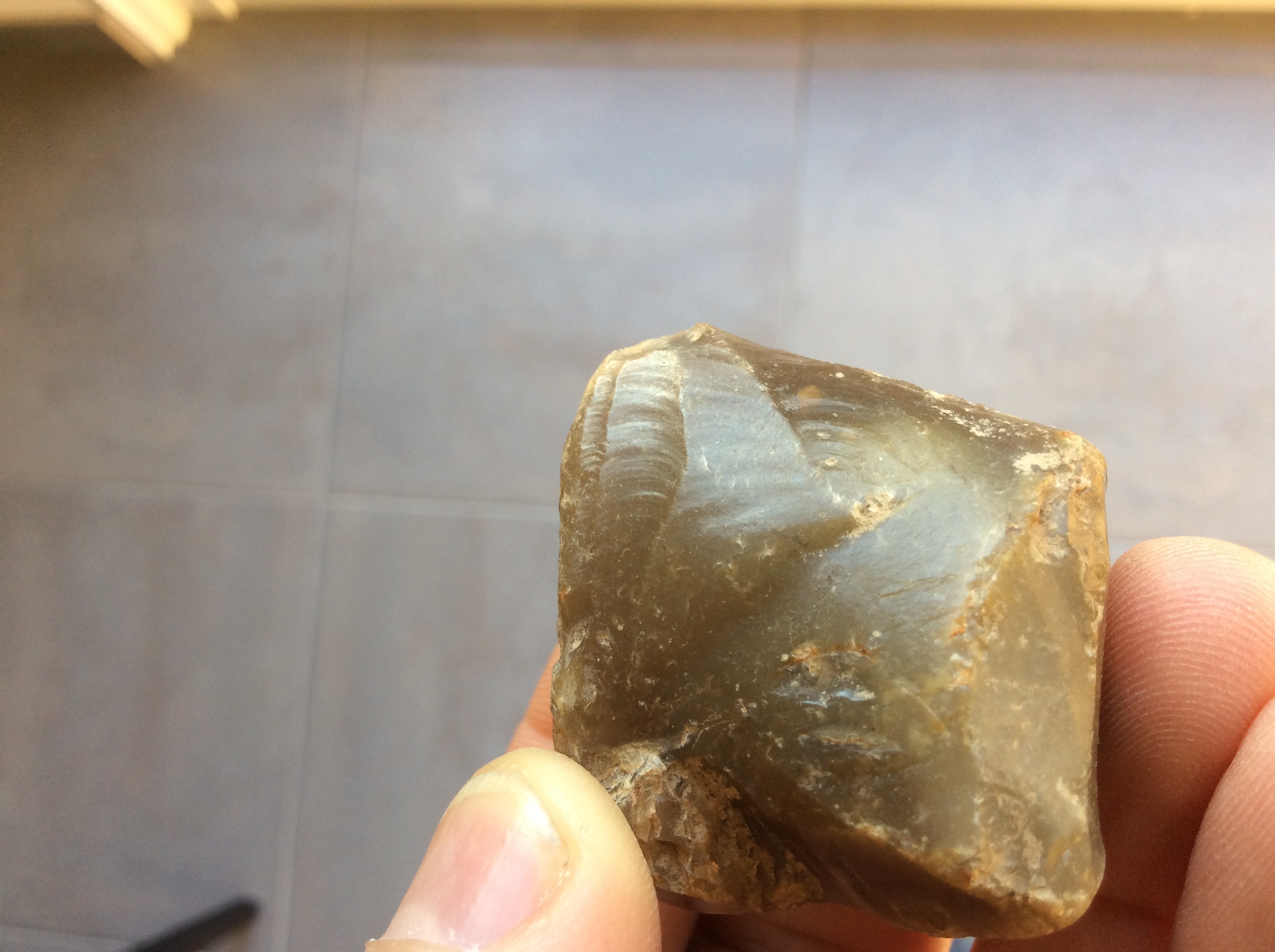

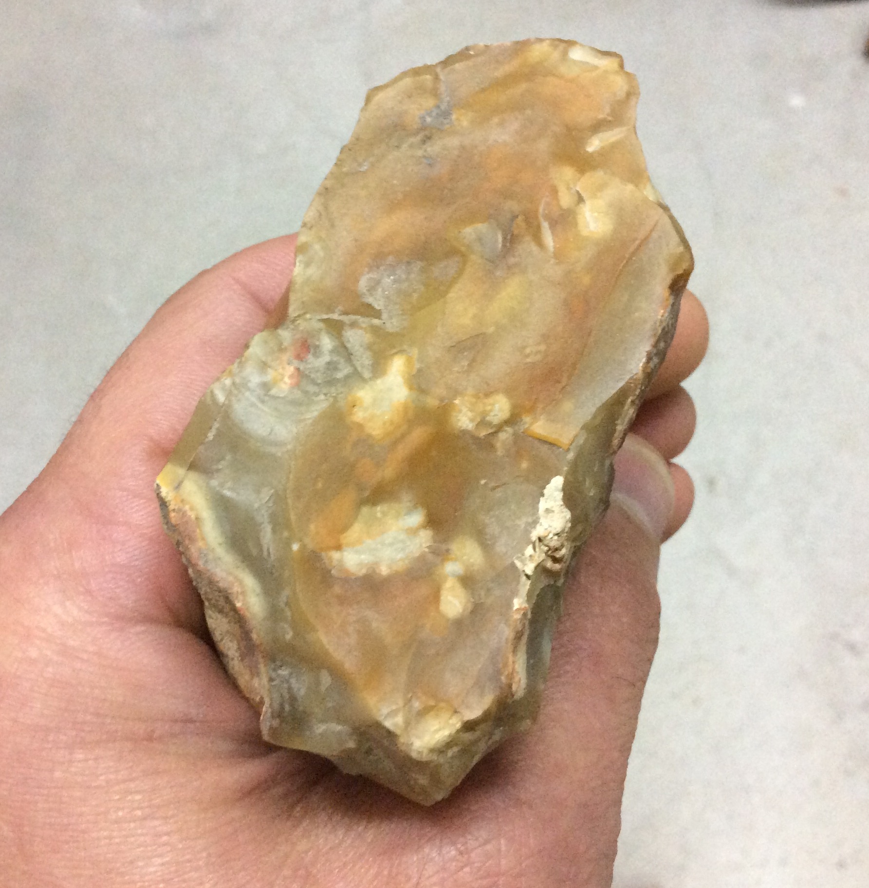

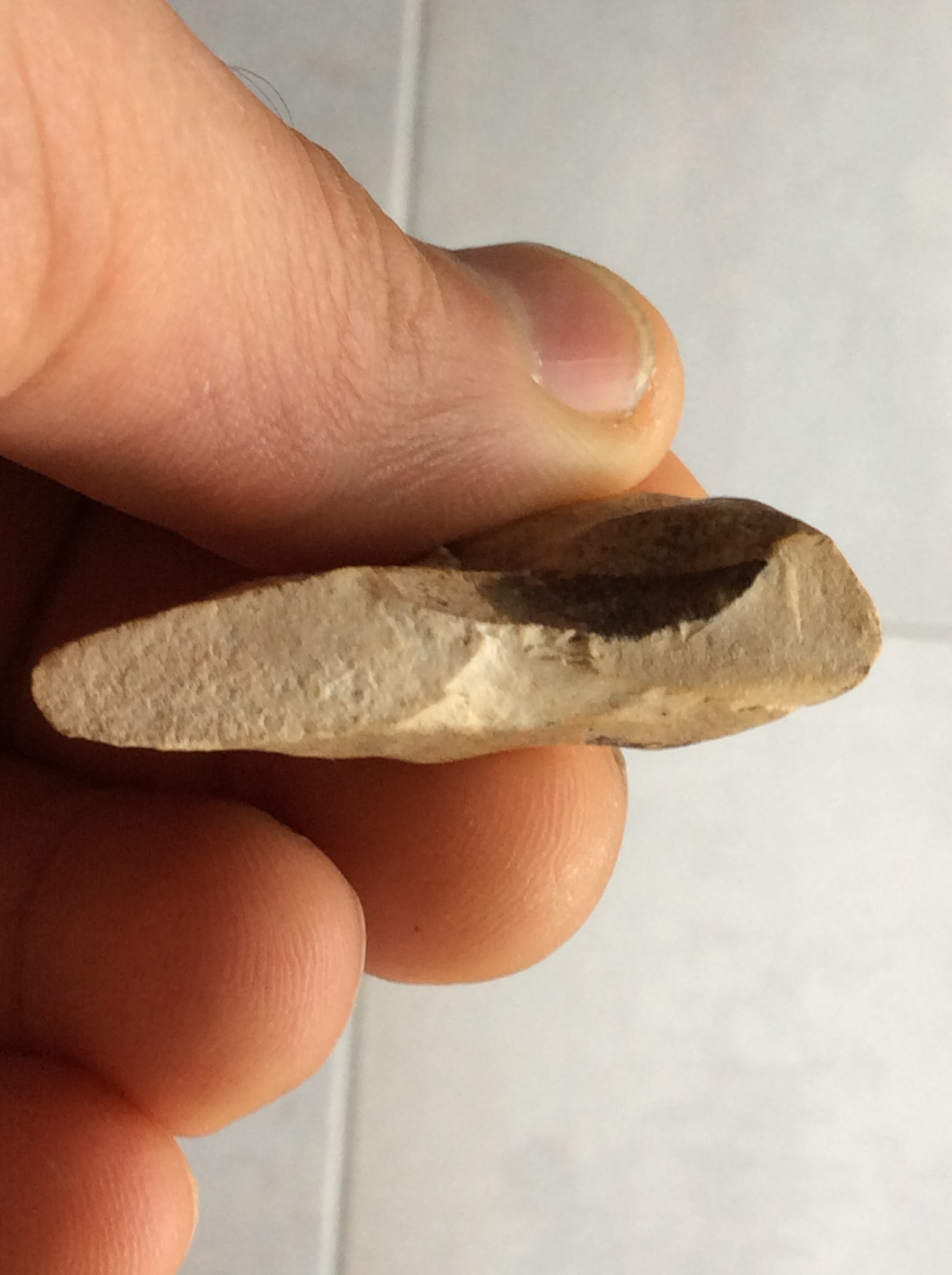

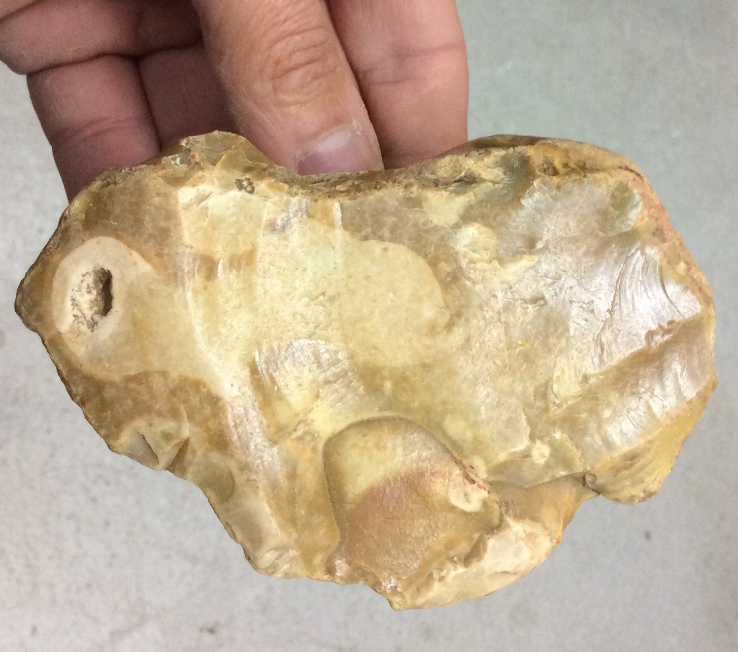

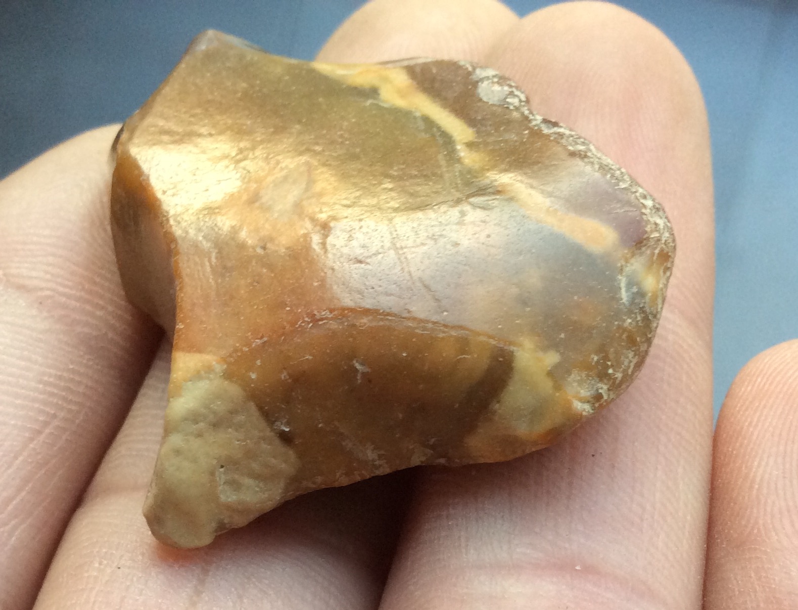

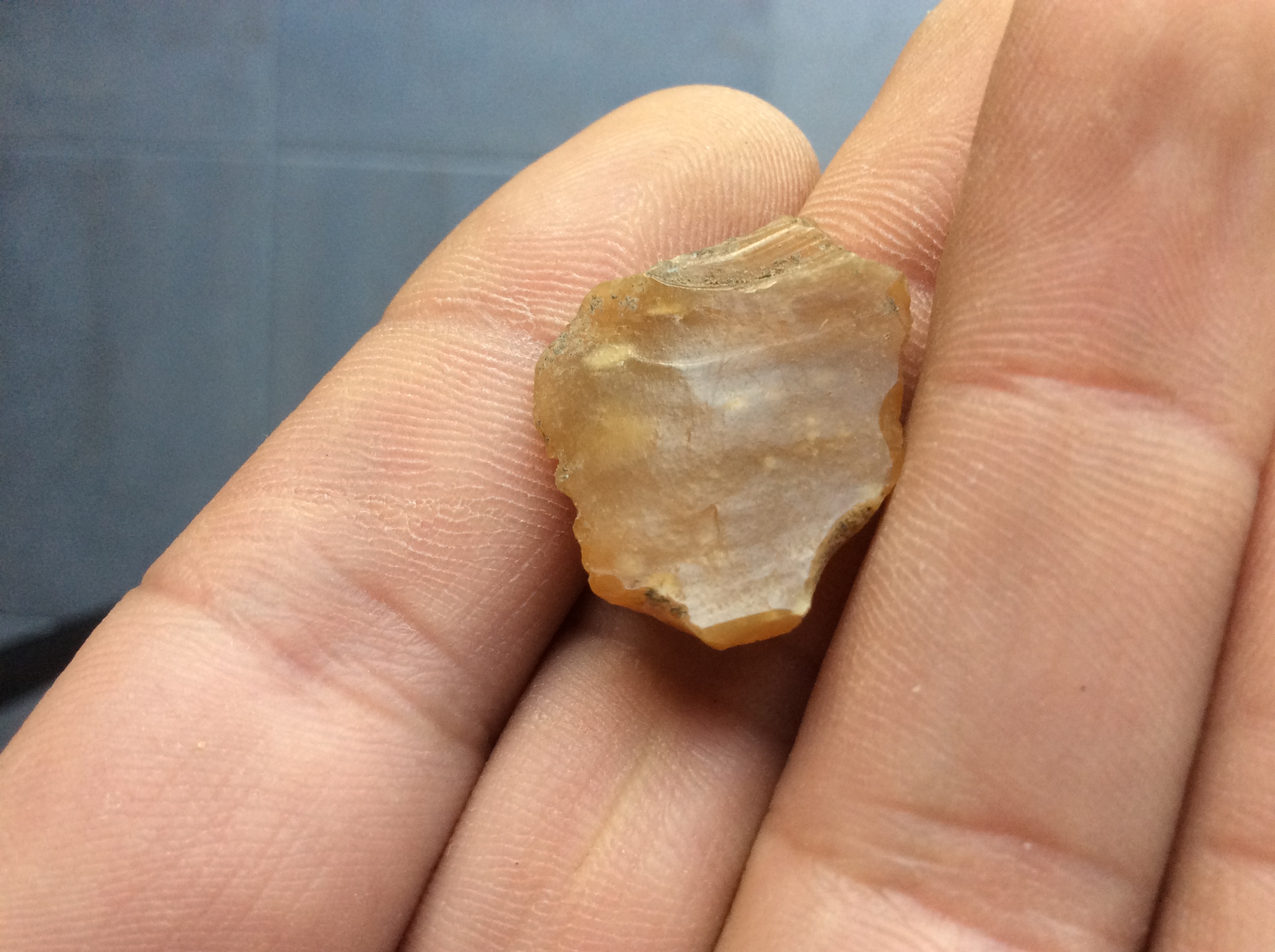

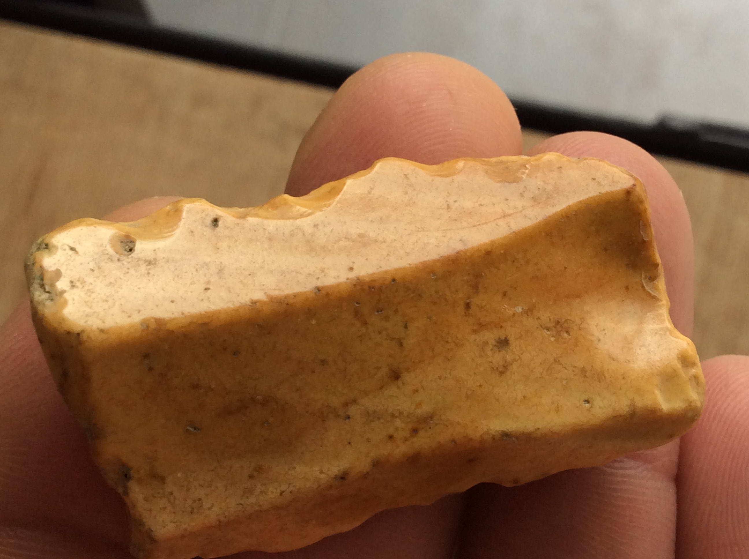

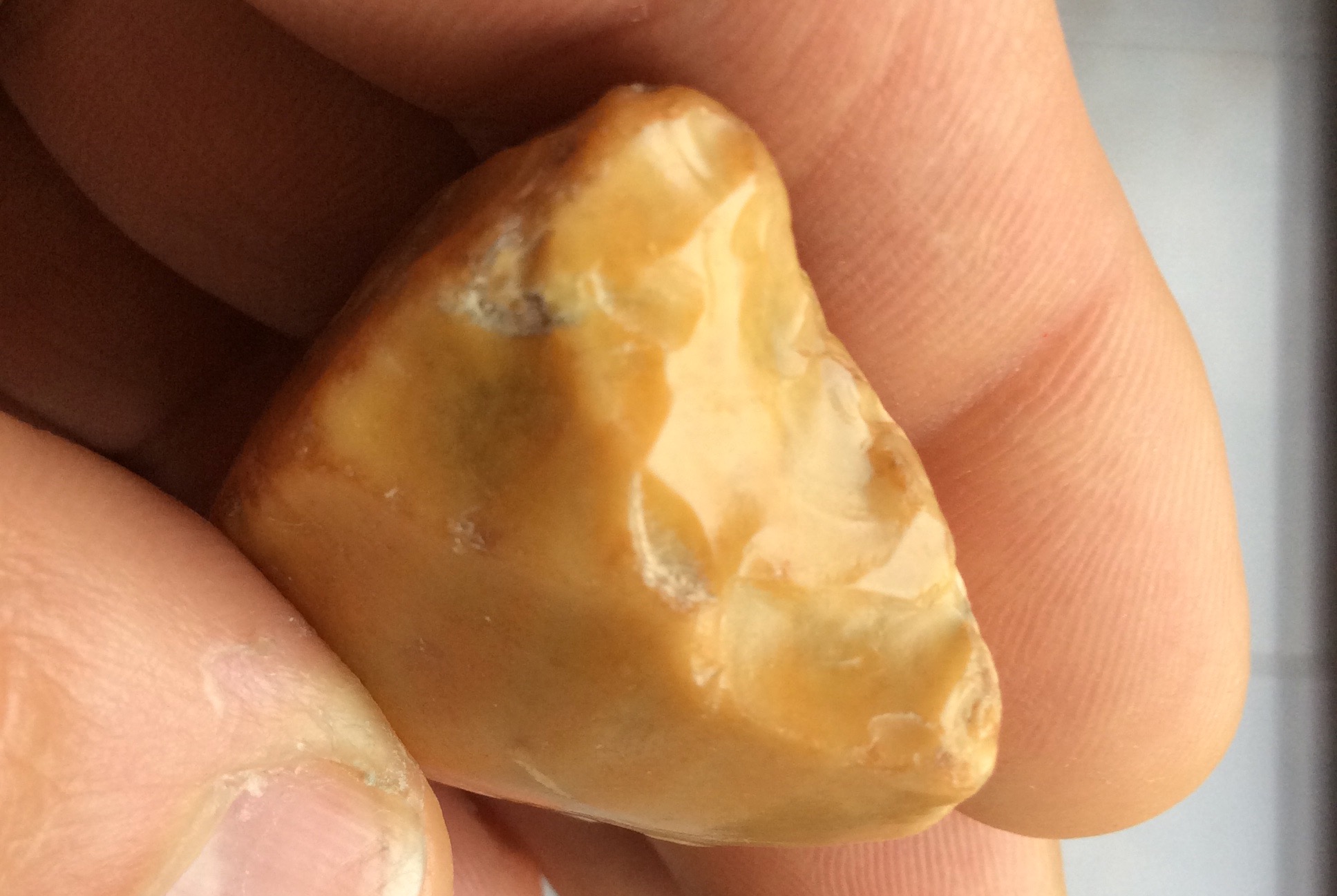

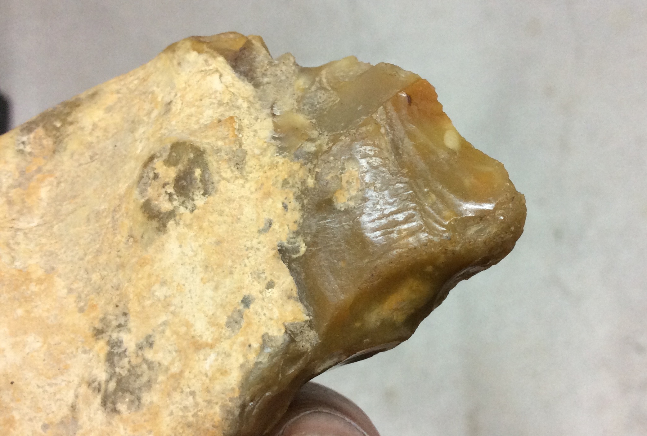

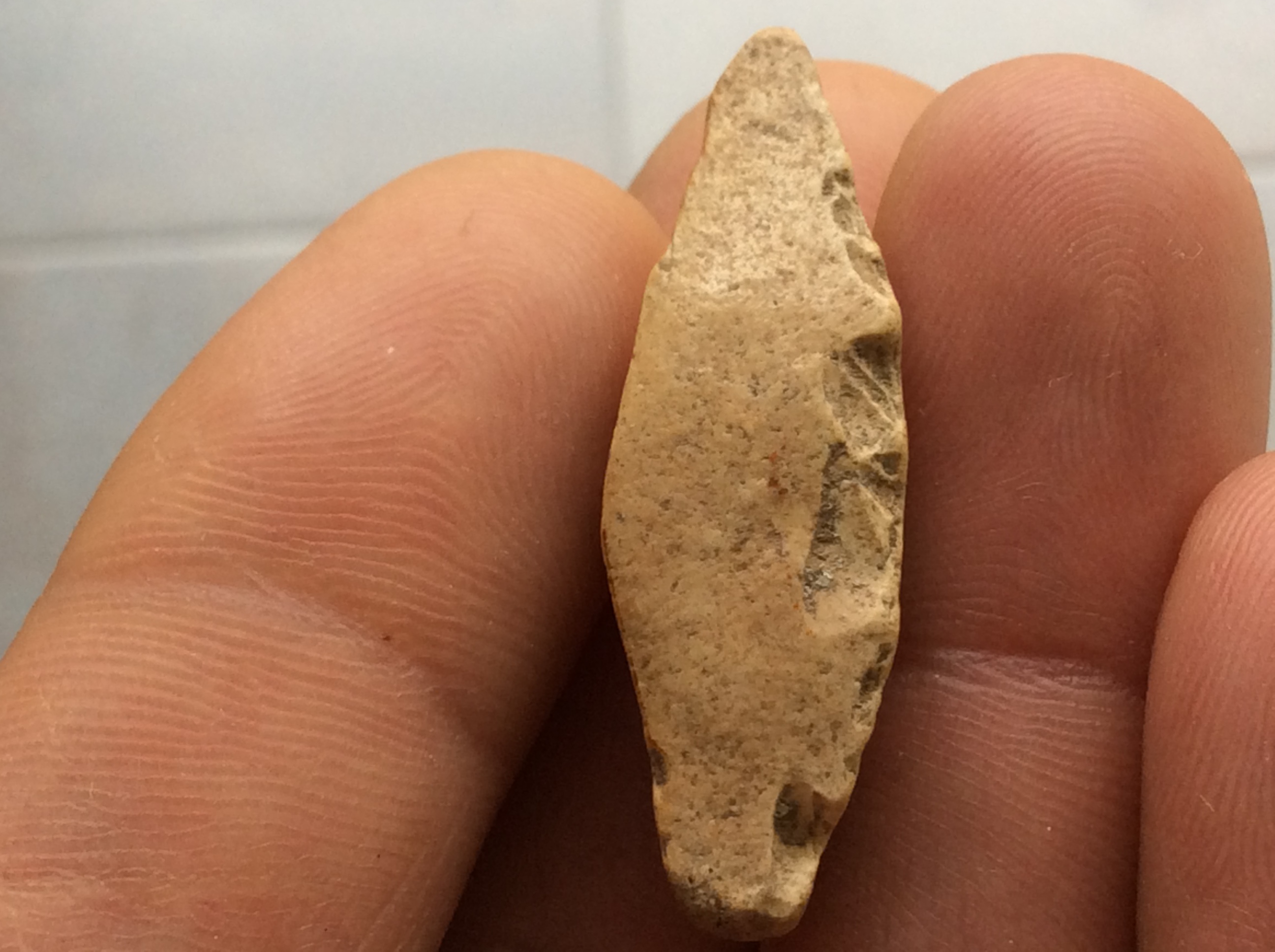

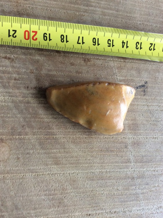

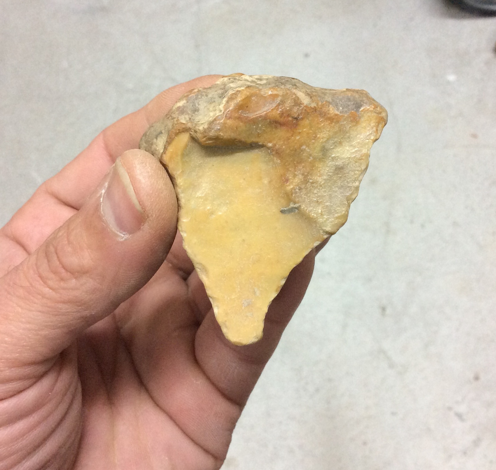

Bonjours, voilà une partie des silex, je pense taillés, que j'ai trouvés dans des champs en bord de Loire à Orléans
1°:

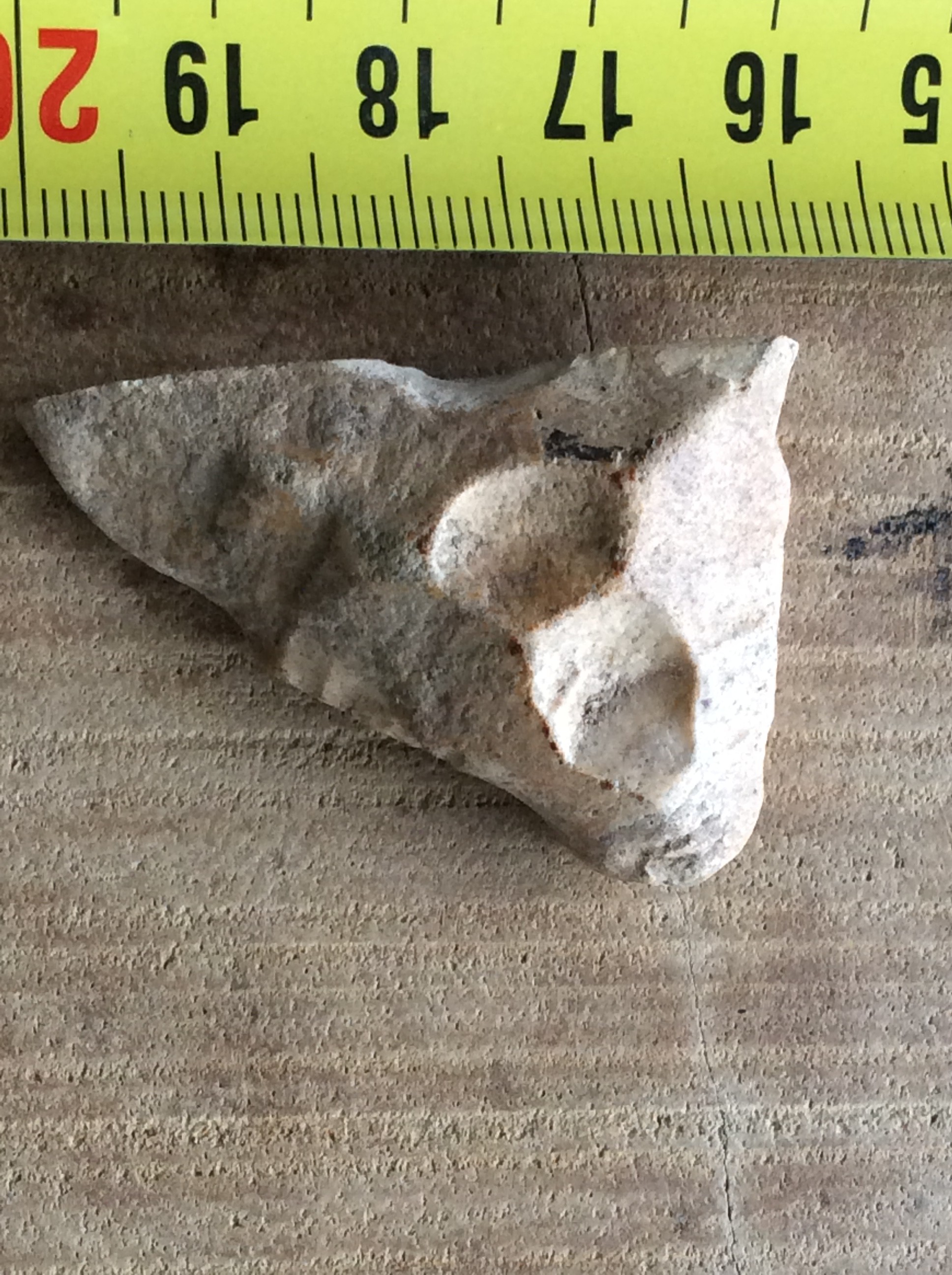

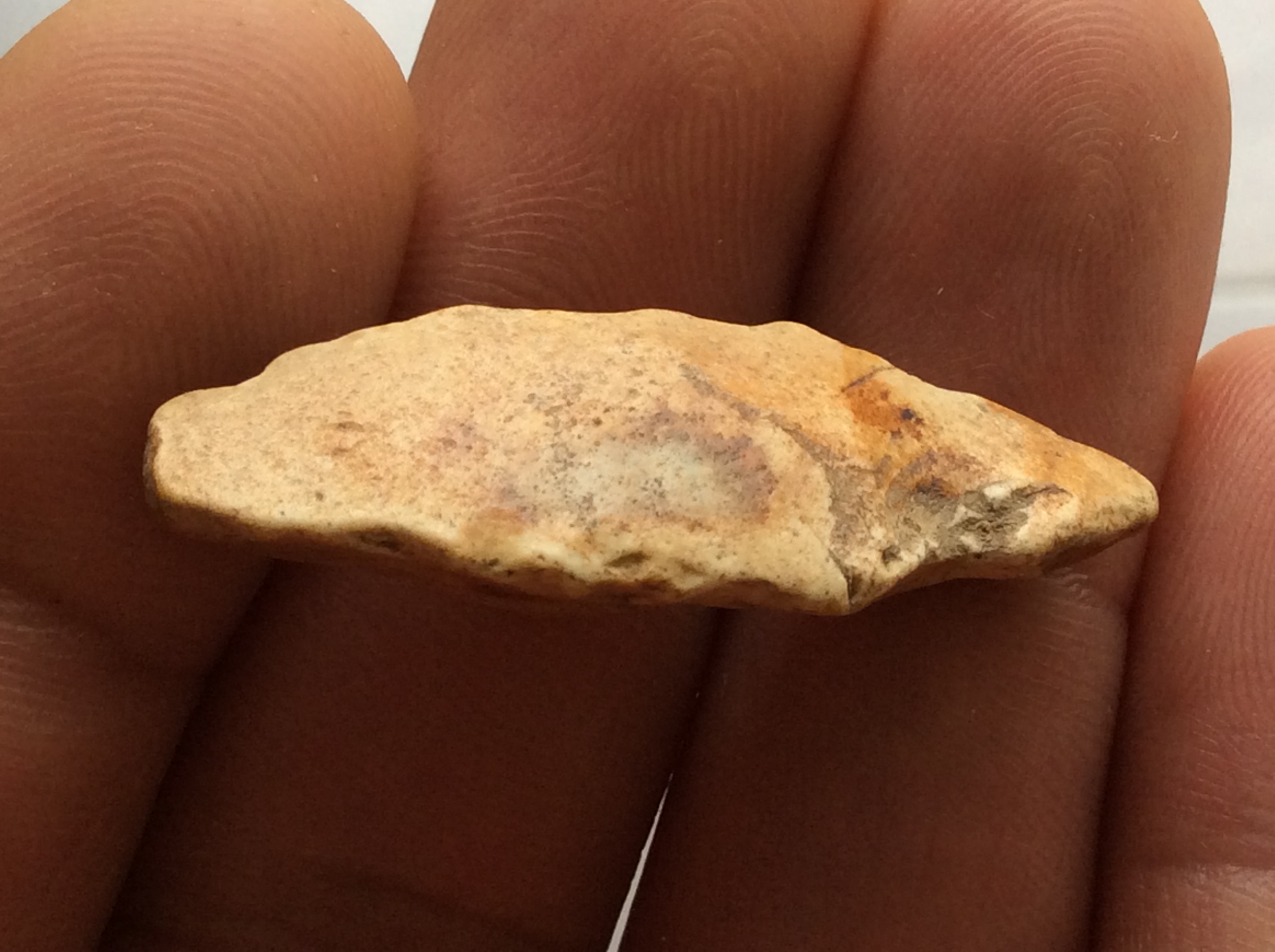

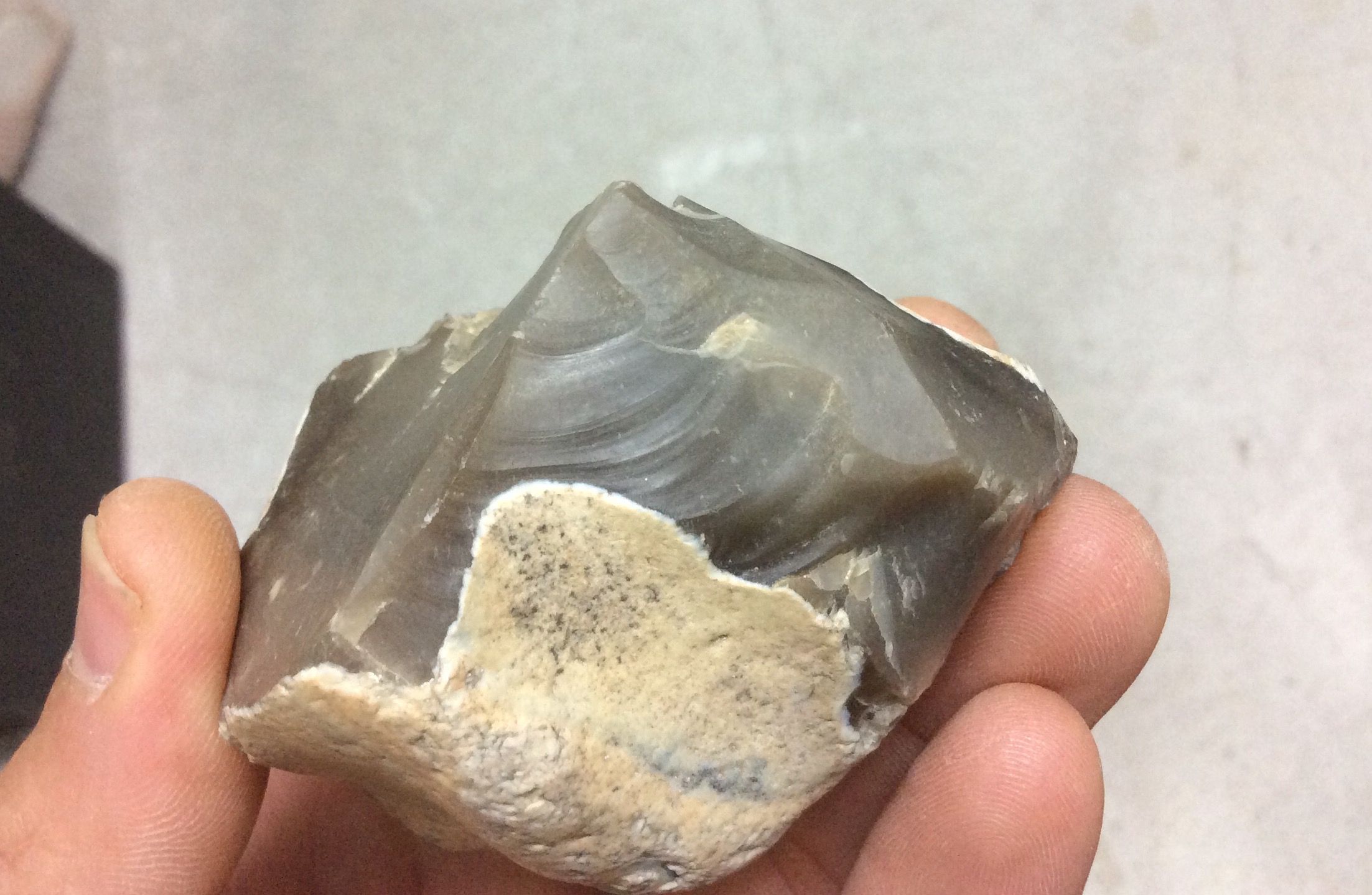

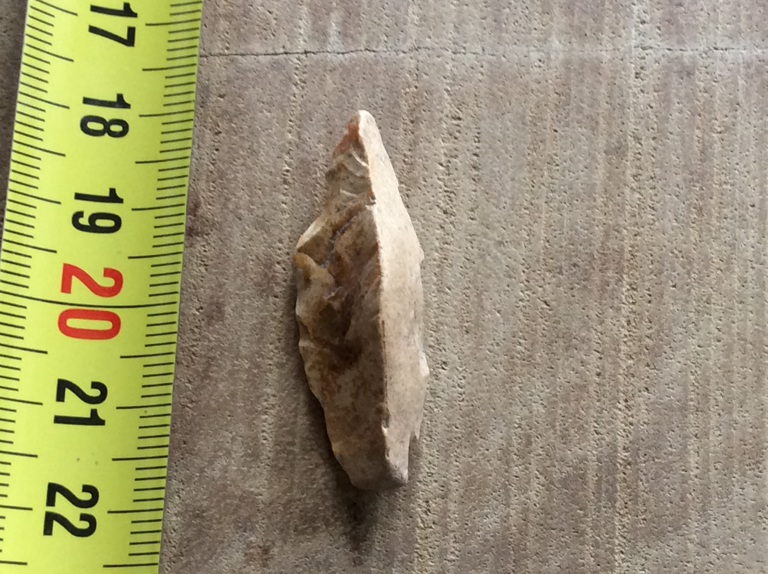

2°)

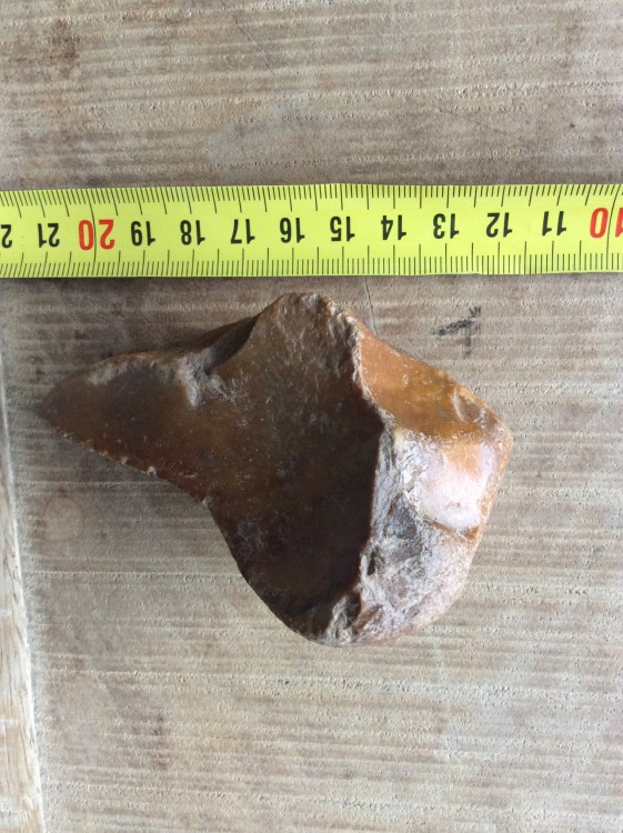

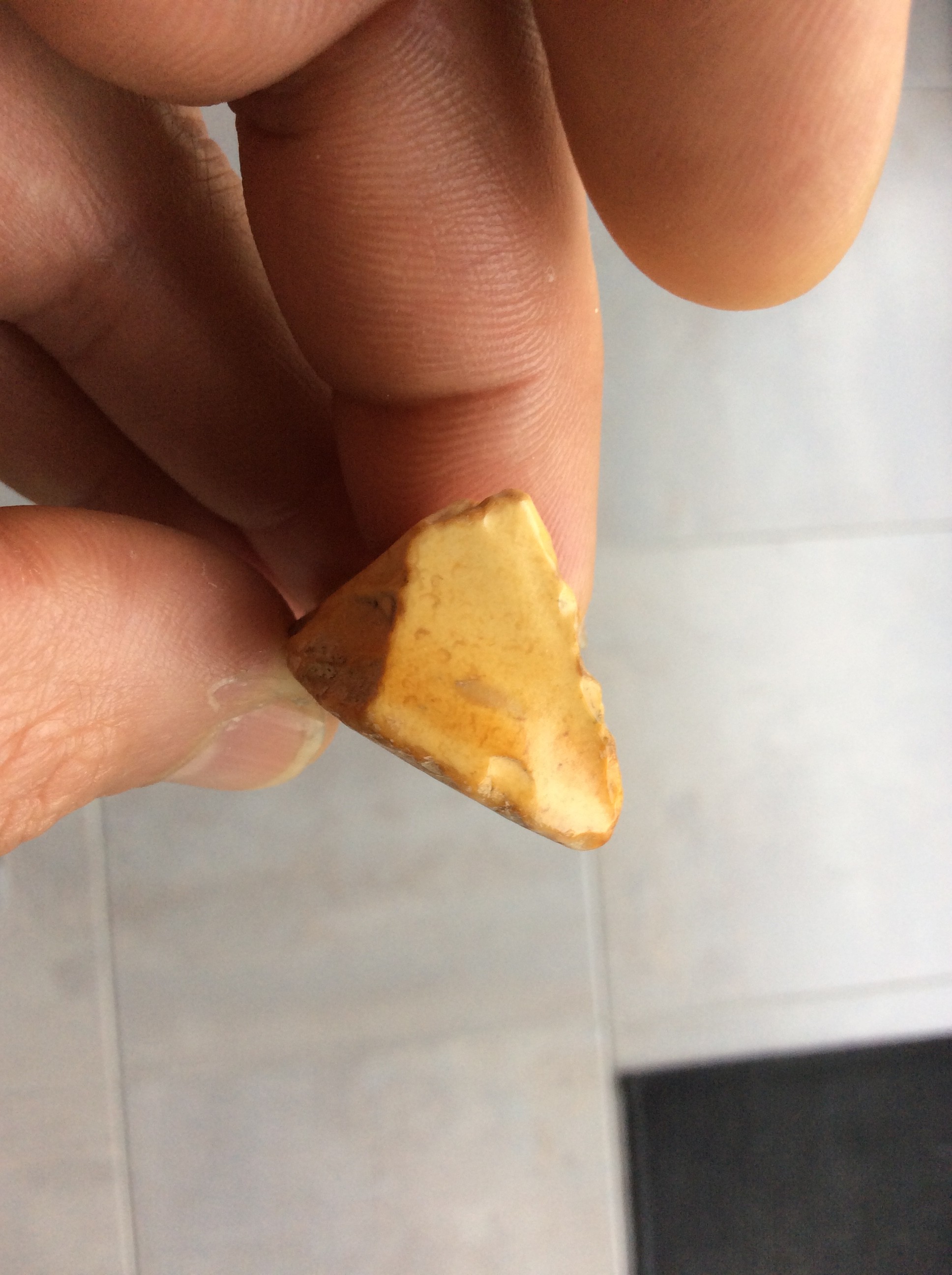

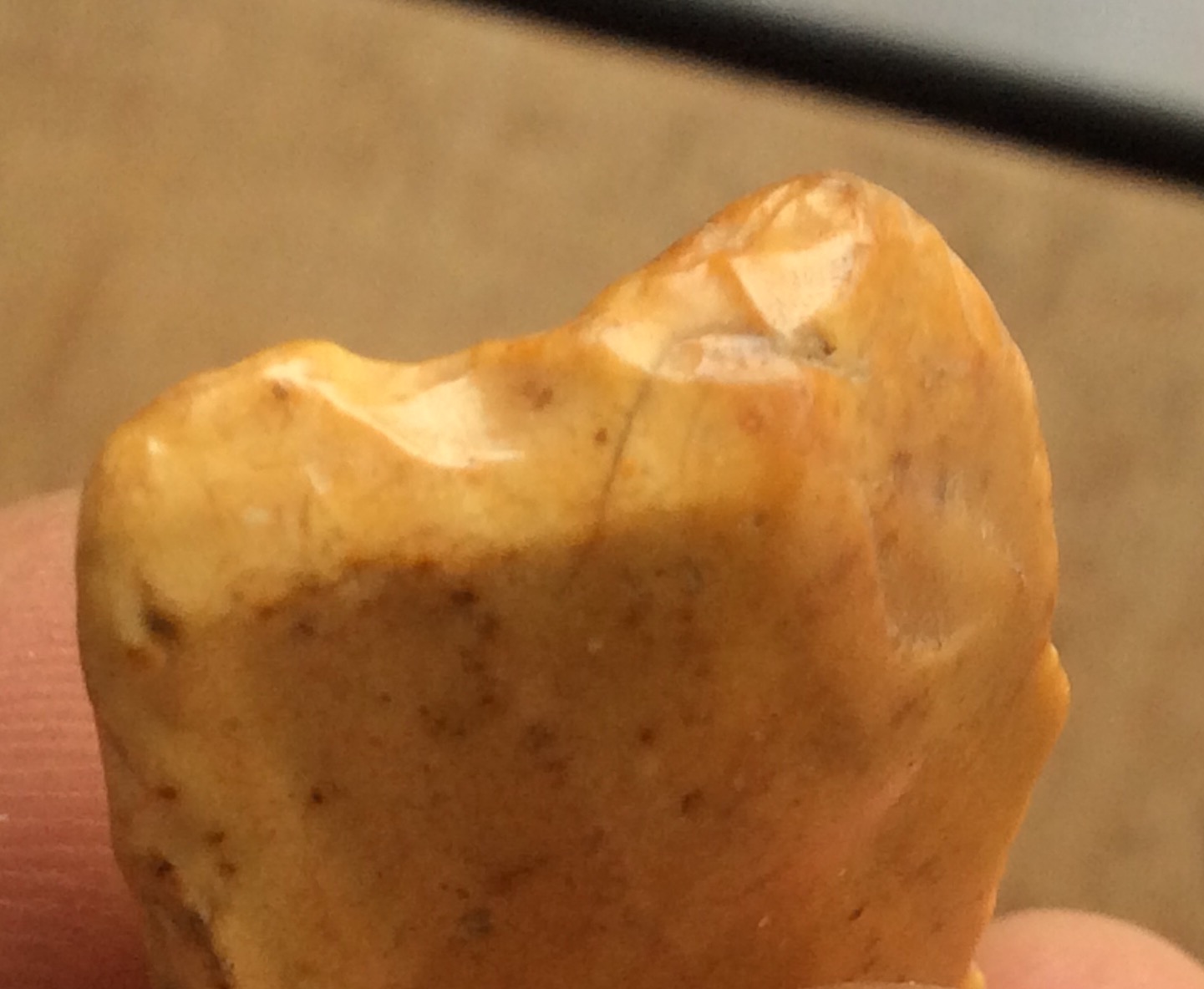

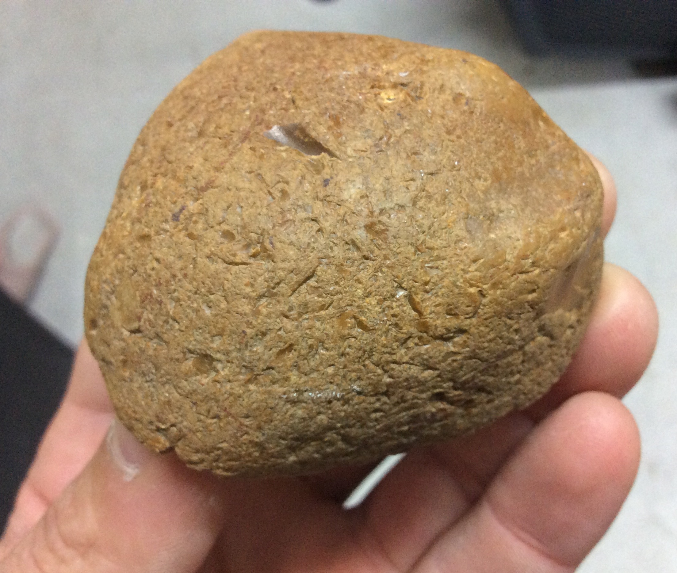

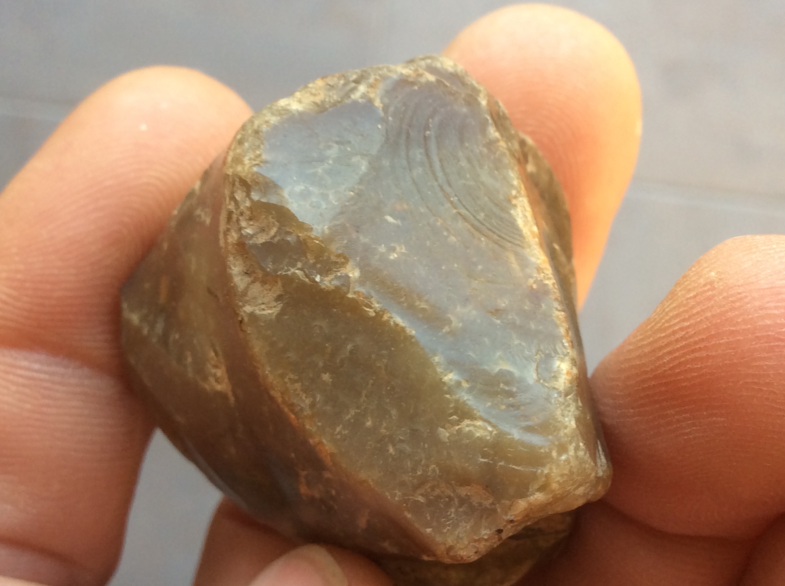

3°: je n'ai trouvé que la moitié de ce silex. On voit nettement la cassure sur la tranche (photo 2)

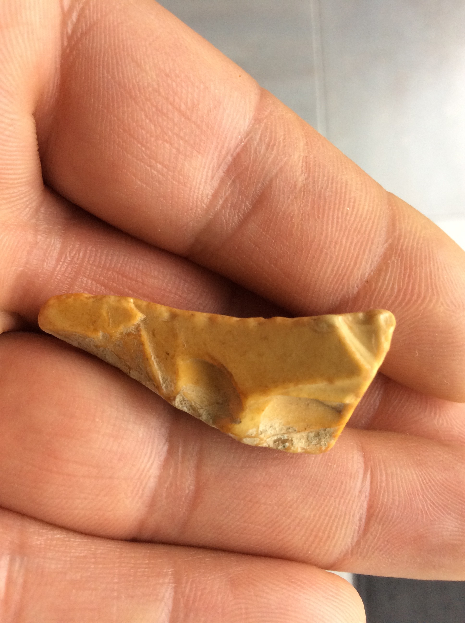

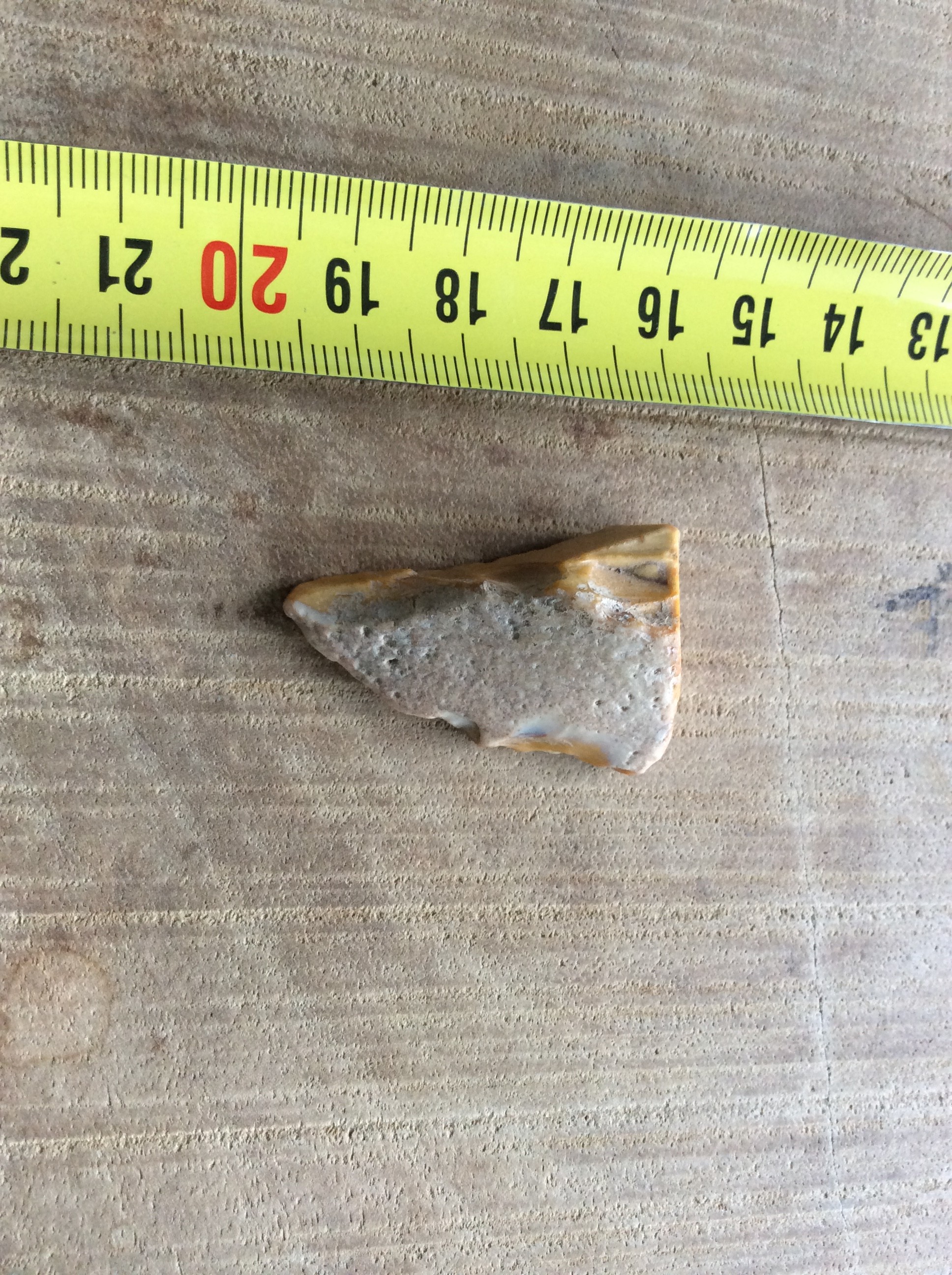

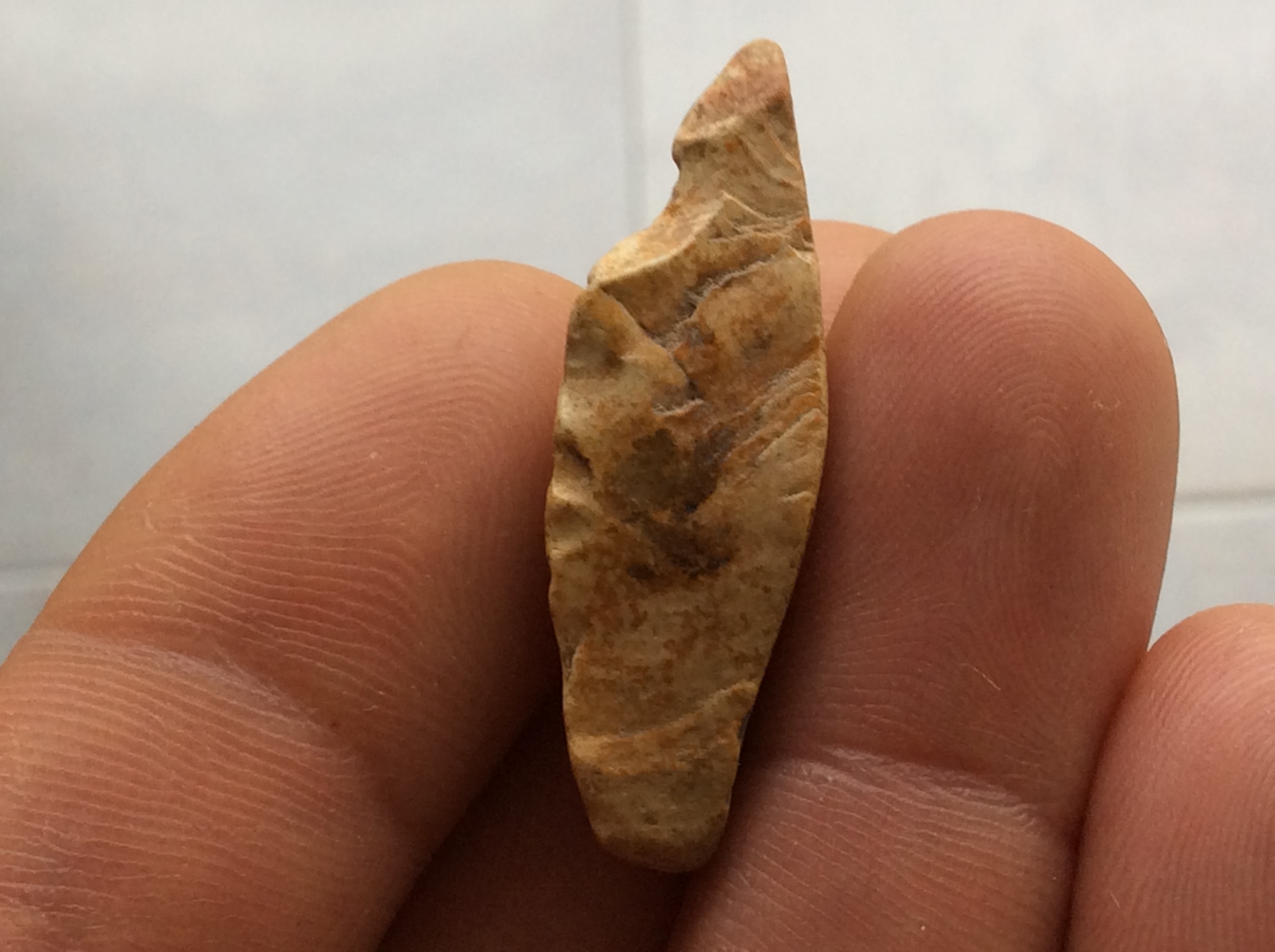

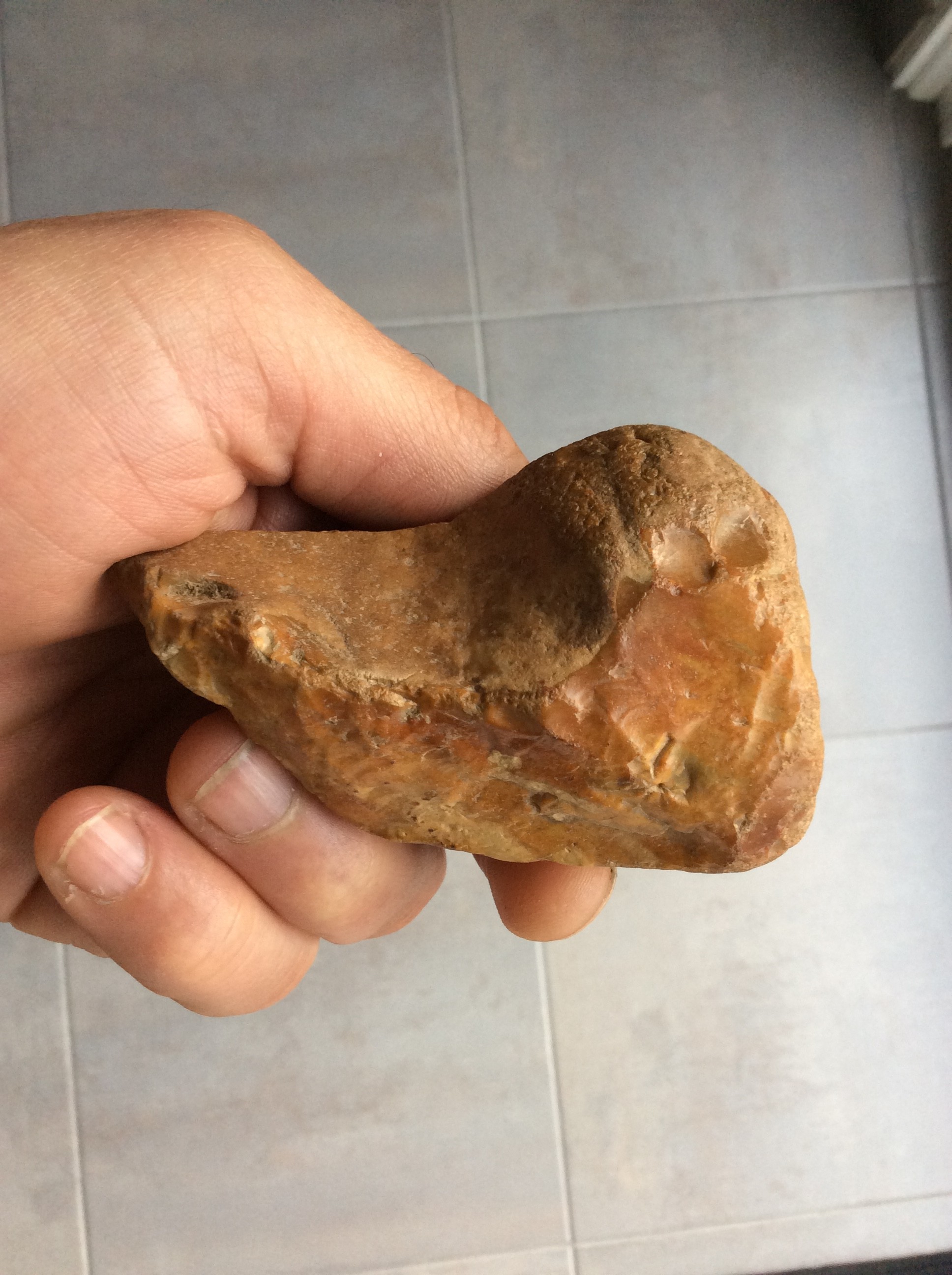

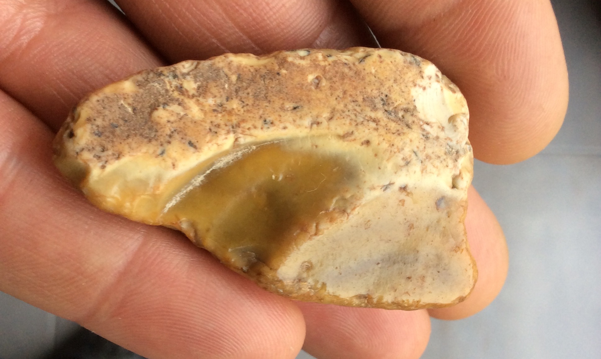

4°:

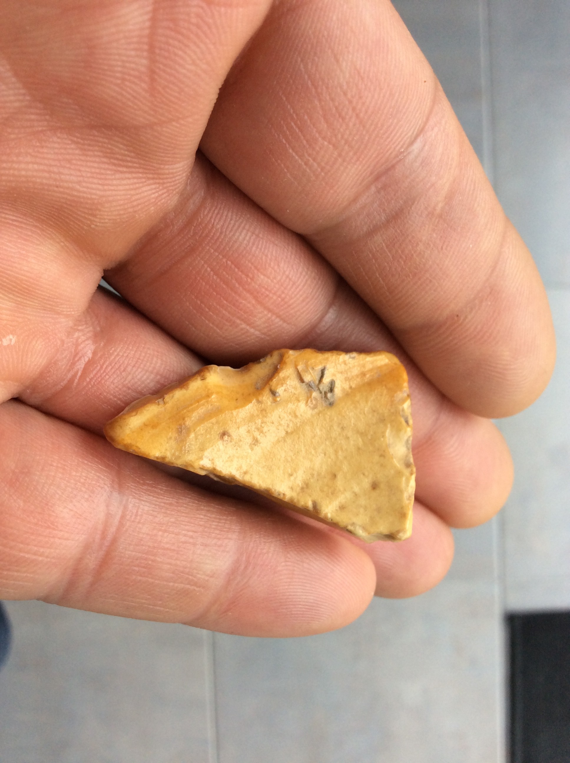

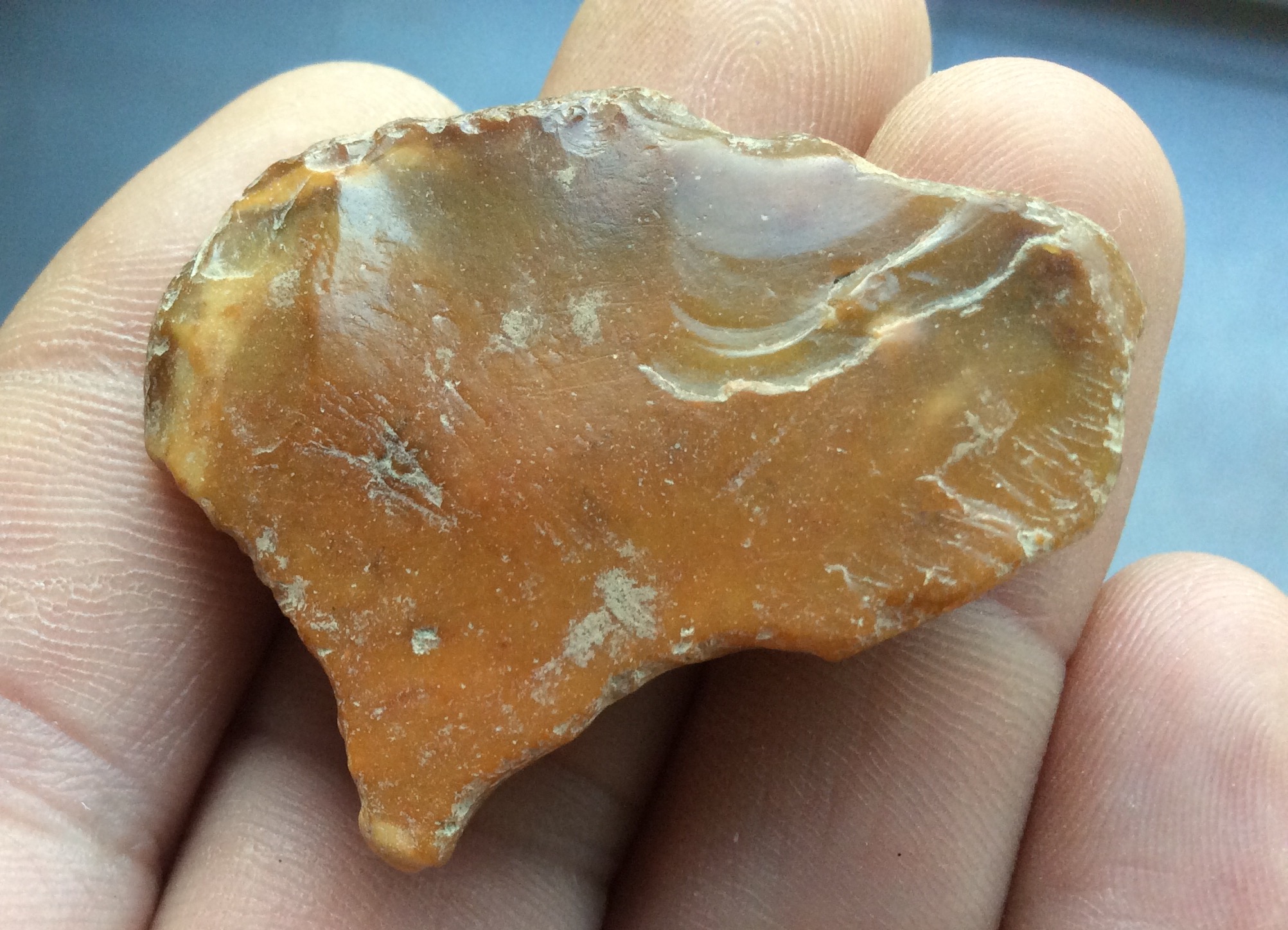

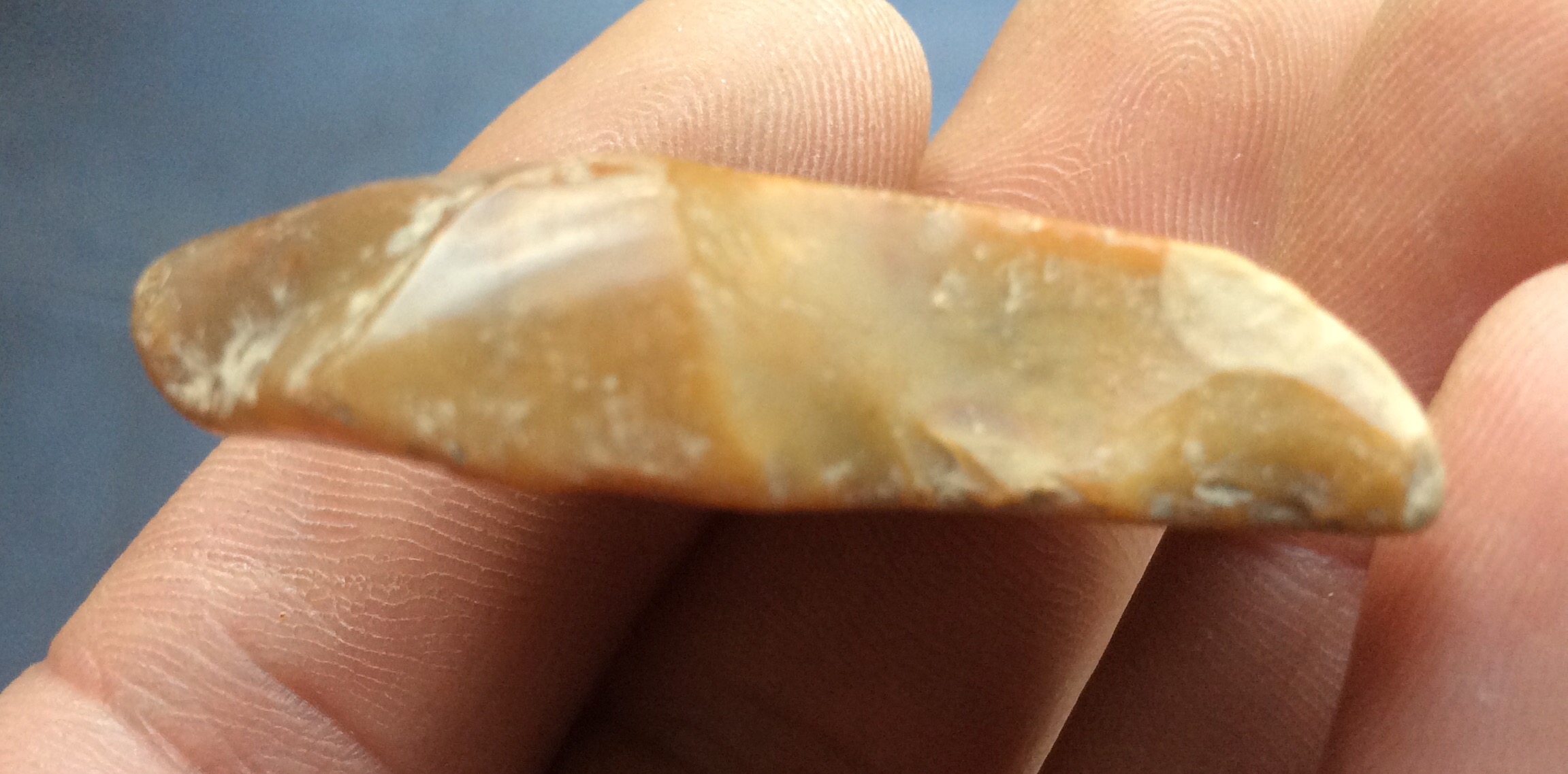

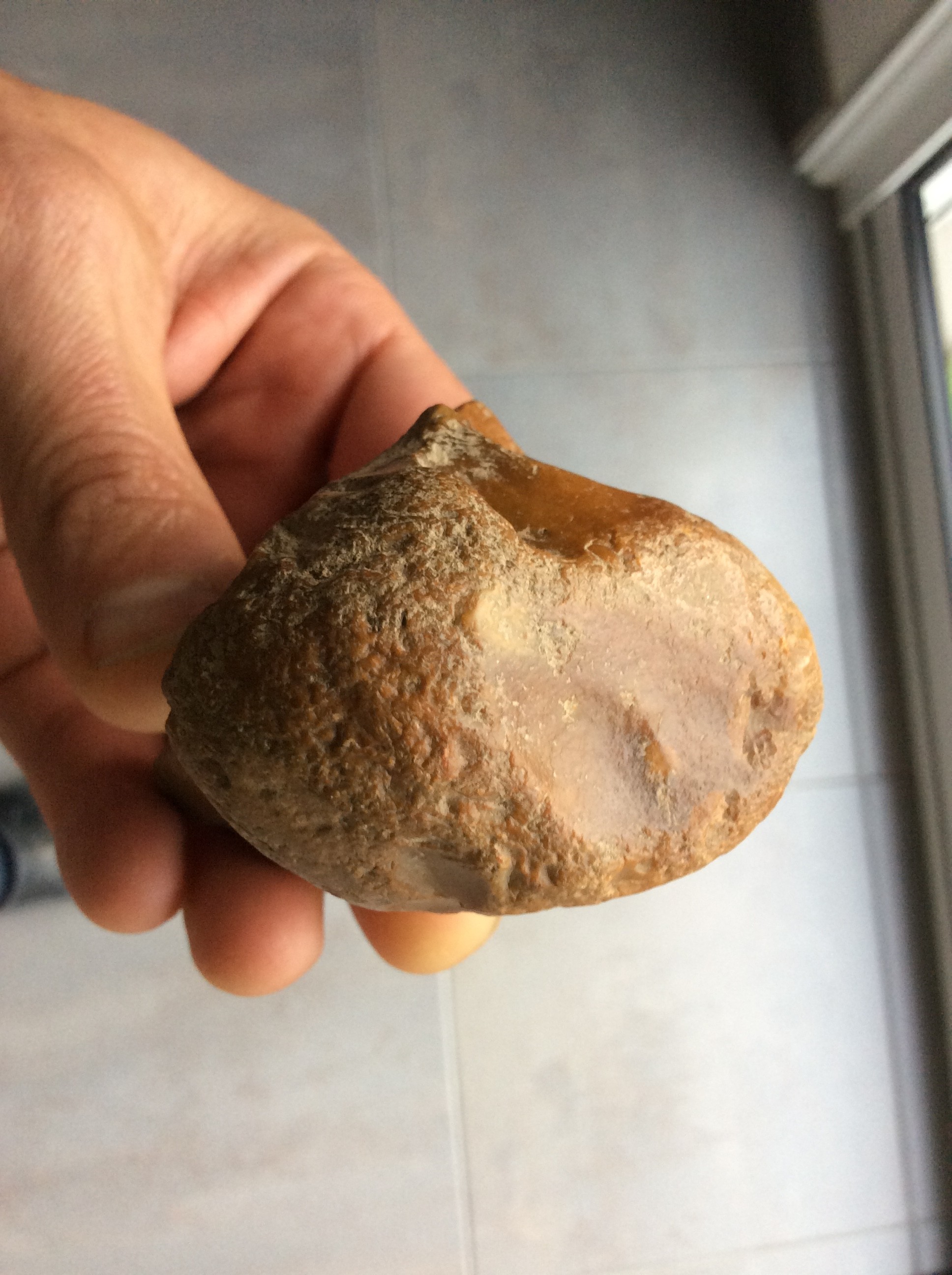

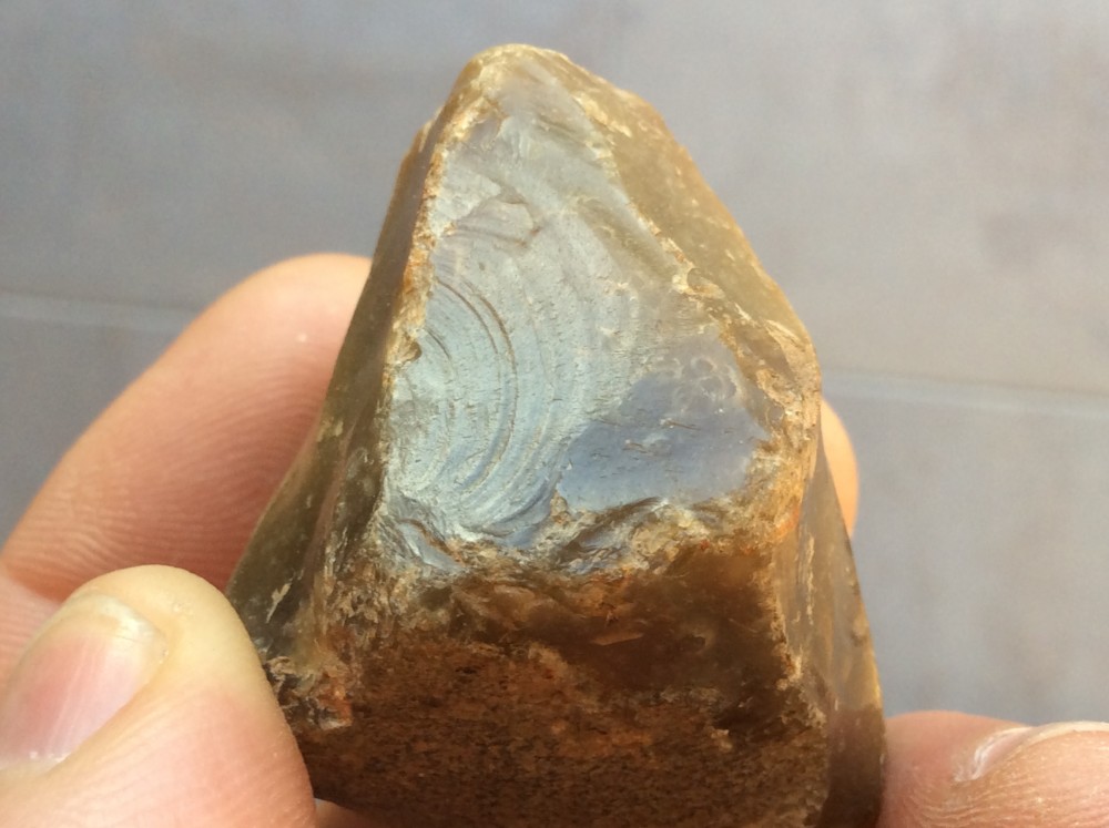

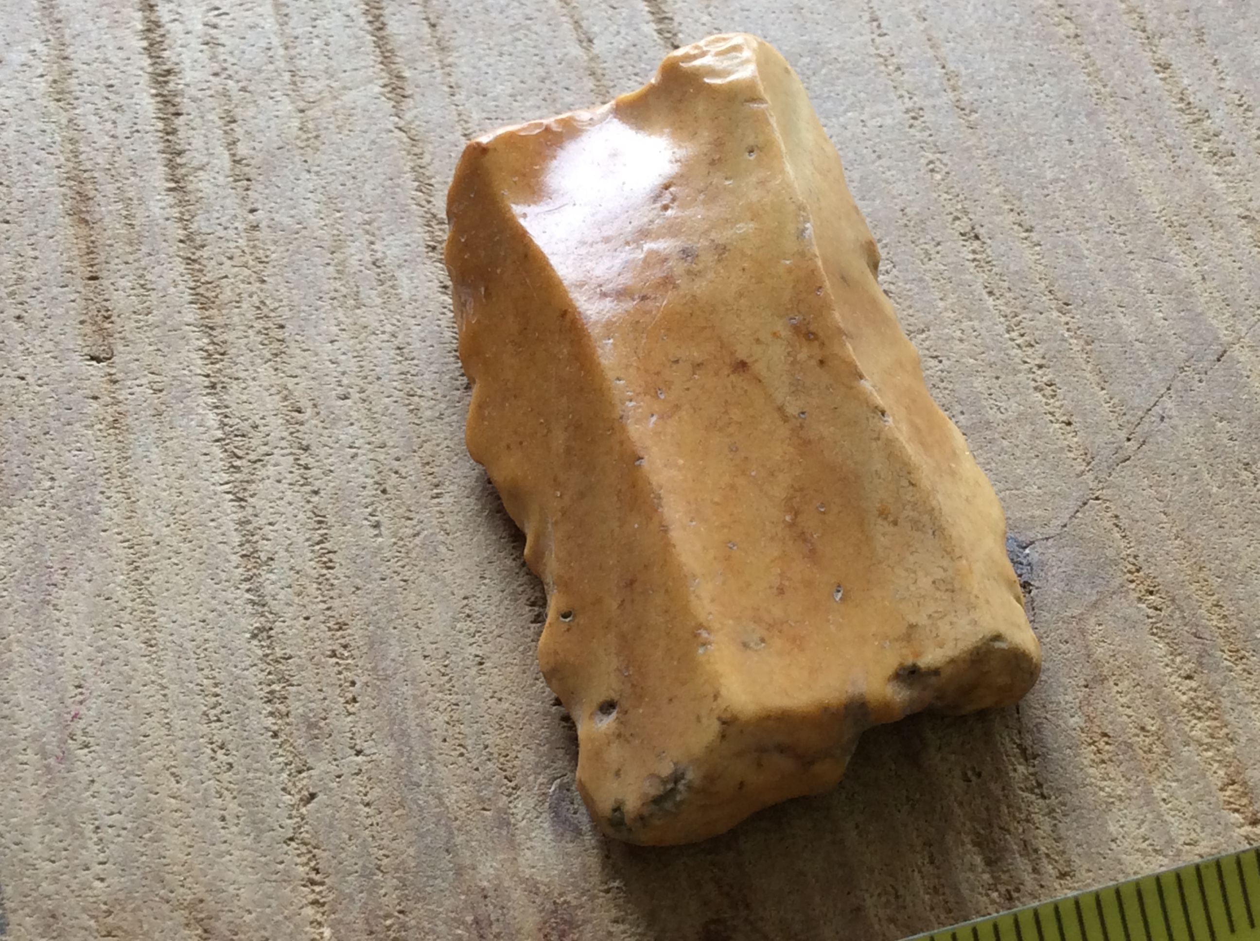

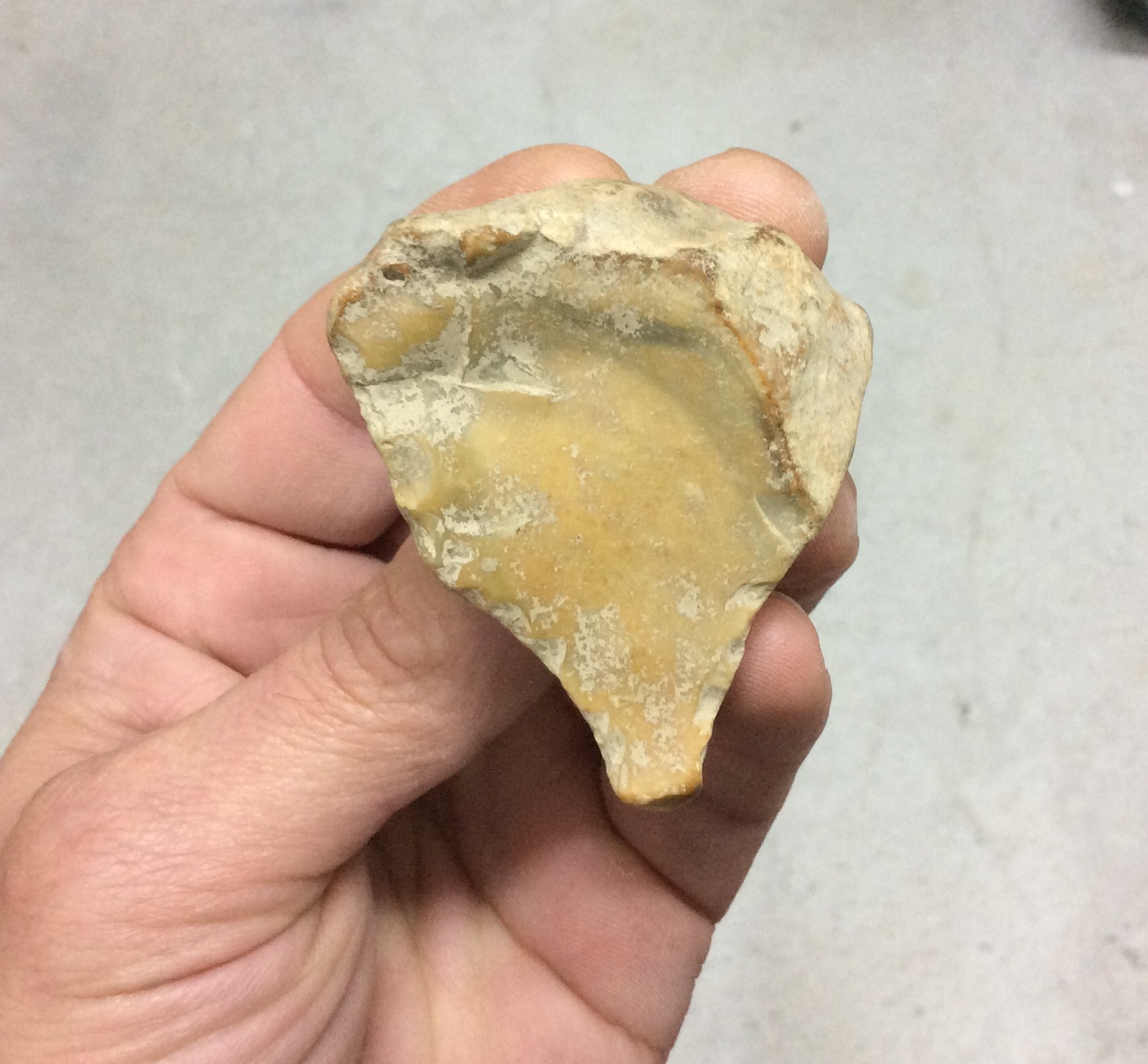

5°:

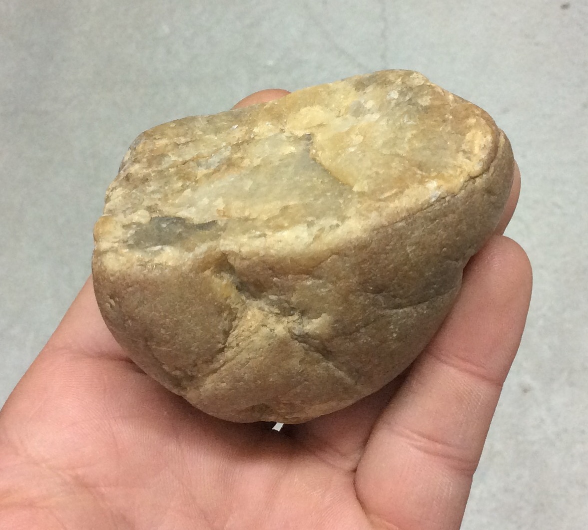

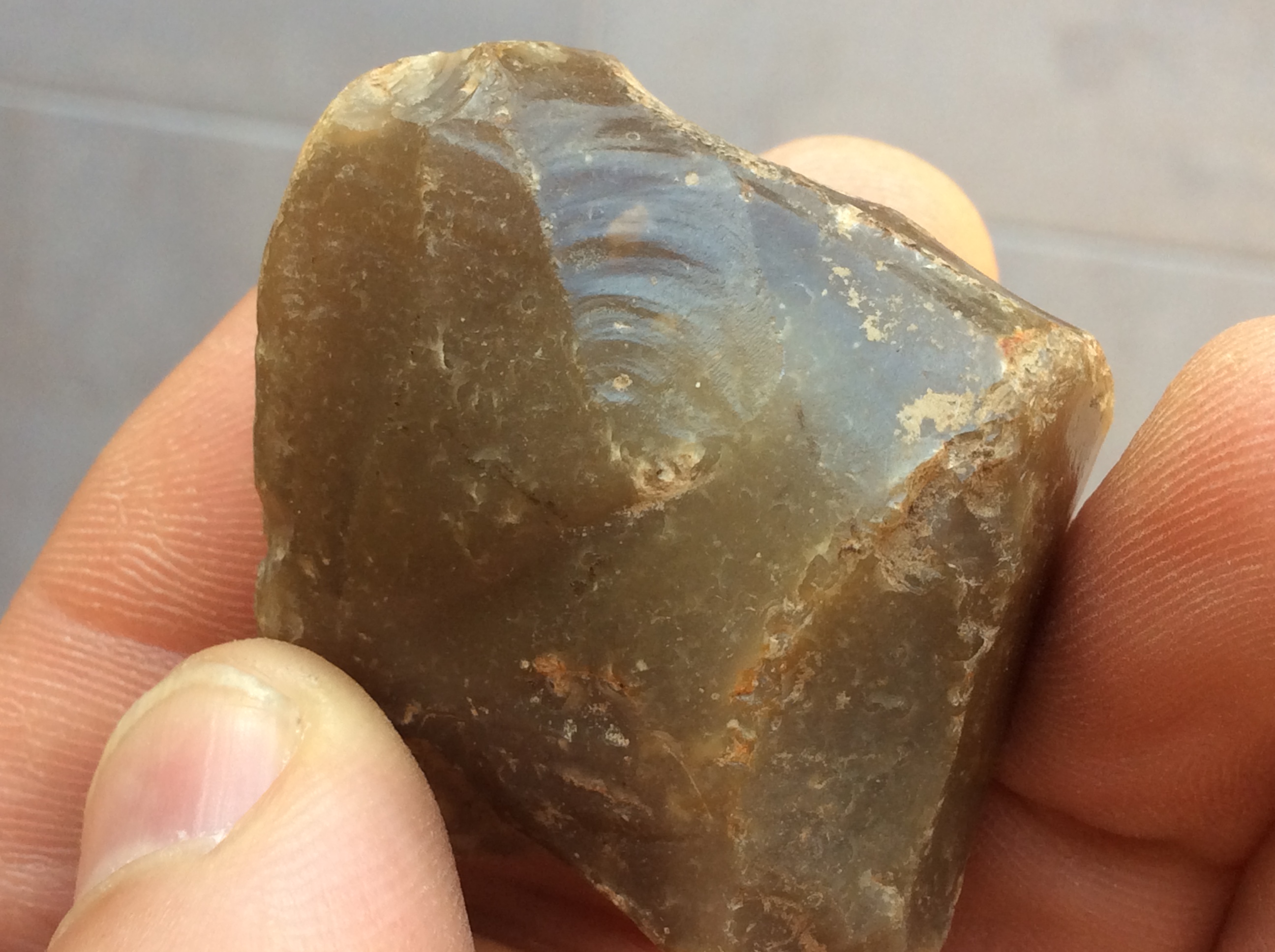

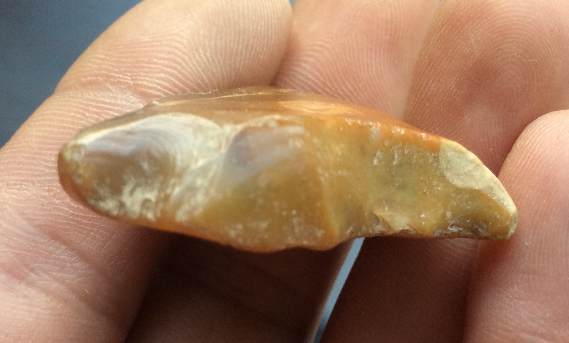

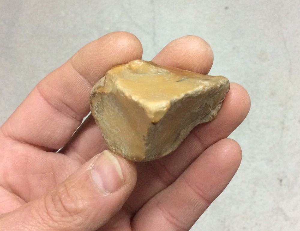

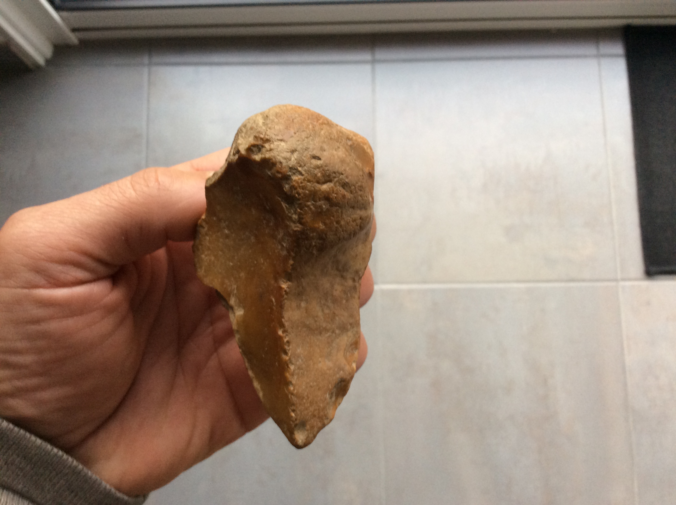

6°:

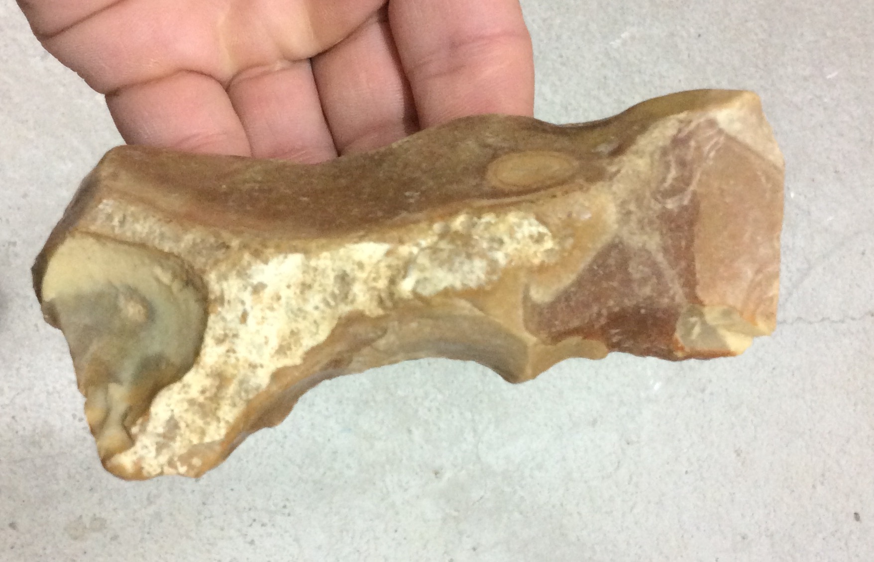

Désolé pour les fautes d'orthographe. Ca fait beaucoup de "s" n'importe où :-)
Bonjour gryph58,
Merci pour ta réponse rapide. J'ai pris les photos avec une tablette, ce n'est évident d'avoir un bon rendu de la patine.
J'ai l'impression que les nº 2 & 3 pourraient être des pointes de flèche ou autre. Le n° 6 à plein de traces de coups.
D'après mes connaissances les 2 et 3 n'ont pas du tout les caractéristiques d'une pointe de flèche. Trop épais, la forme n'est pas symétrique, pas de retouches ...
Un silex taillé porte des marques comme entre autres le bulbe de percussion que je ne vois que sur ta première pièce et des retouches régulières que tu n'as pas sur les n° 2 et 3 ... mais je ne suis pas spécialiste.
Ces silex proviennent des terrasses alluviales de la Loire très probablement. Ils sont particulièrement roulés, altérés ce qui masque les stigmates de taille sur le 3 il est possible d'observer des cupules thermiques. Le 1 peut être éventuellement à garder si il y a un lien affectif mais sinon le reste est à basarder
Oui ils ont bien été trouvés dans l'ancien lit de la Loire, au sud de celle-ci. Pour certains je pensais à des "déchets" de taille, il me semblait voir des ondulations sur le silex n°4, comme l'explique Pascalp37 dans son tuto, très bien fait d'ailleur. Je vais continuer de chercher.
Whaoo!   nombreuses photos..
Pour commencer, revenir aux 6 premiers groupes , le 1 fait l'unanimité.. c'est une pierre taillée.
Le groupe 6,si vous regardez bien, est un l'extrémité d'un rognon/nodule de silex.  Remarque, confirmée par les derniers groupes qui représentent eux aussi des "chutes" de rognons/nodules de - semble t'il - des silex de provenances diverses.
Sauf erreur ces chutes- généreuses- ne datent pas du néolithique. Il y a sûrement  de la pierre taillée, façon académique , dans le coin.
 Bonne chasse
