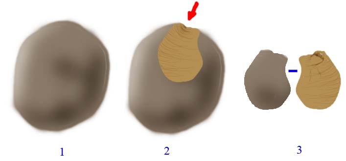

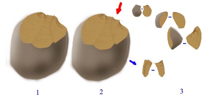

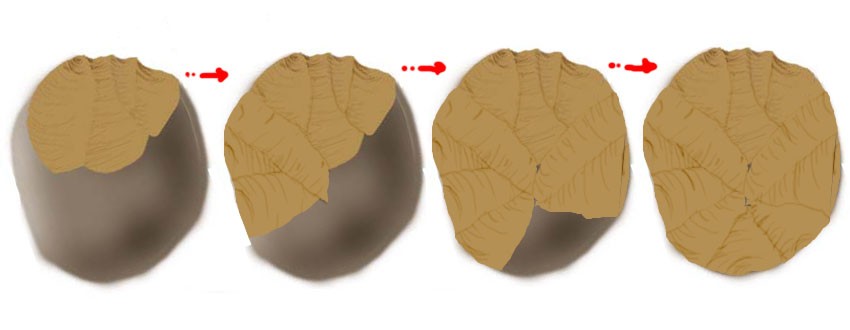

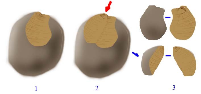

Imaginons un ancêtre attiré par le vol de charognard qui decouvre une carcasse fraiche d'antilope qq peu decharnée. La faim le tenaille, et sa dentition meme forte ne suffit pas pour detacher des morceaux de viande ou casser des os longs qui contiennent une riche moelle. Il faut qu'il fasse vite parce que de redoutables predateurs peuvent etre également attirés et il ne veut servir de plat de resistance à d'éventuels fauves. Il lui faut donc un ou plusieurs outils pour l'aider à assurer son repas. Son oeil expert lui fait ramasser deux galets dont l'un servira de percuteur pour travailler l'autre...et travaille

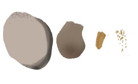

voila la chaîne opératoire qui s'en suit (petits dessins en exclu pour Géoforum):
post-10644-0-54241500-1315304018_thumb.j
post-10644-0-09168800-1315304046_thumb.j
post-10644-0-12768700-1315304082_thumb.j
post-10644-0-35568400-1315304104_thumb.j
et puis manque de bol...un tigre à dent de sabre qui passait par la lui brisa net le cou au moment ou notre ancêtre malchanceux aller passer à table.

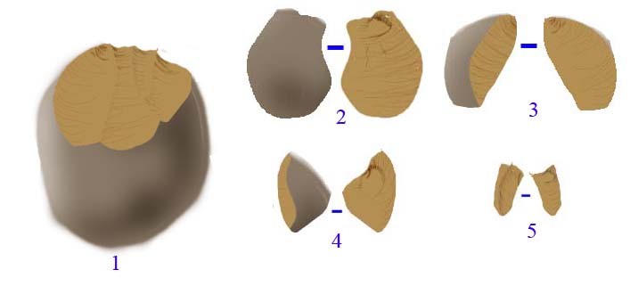

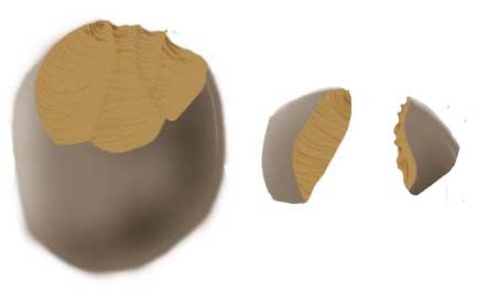

De retour à la tente labo, on fait le point sur le matériel collecté :
post-10644-0-21876500-1315306641_thumb.j
Rappel de quelques points fondamentaux :
Le choix de la matière s'est orienté très tot vers les roches à cassure conchoidale, permettant un meilleur controle de la fraction avec la possibilité d'obtenir des tranchants fins et coupants.
Le silex a donc largement été utilisé pour cela.

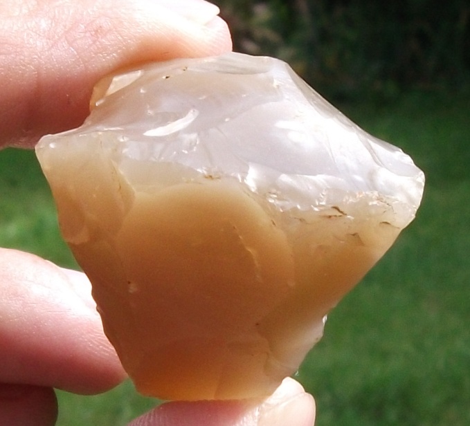

La caractéristique de ces matières est de produire , lors d'un choc, une onde qui va se diffuser suivant différents critères au sein de la matière, jusqu'a fissuration ou detachement complet de fragment.

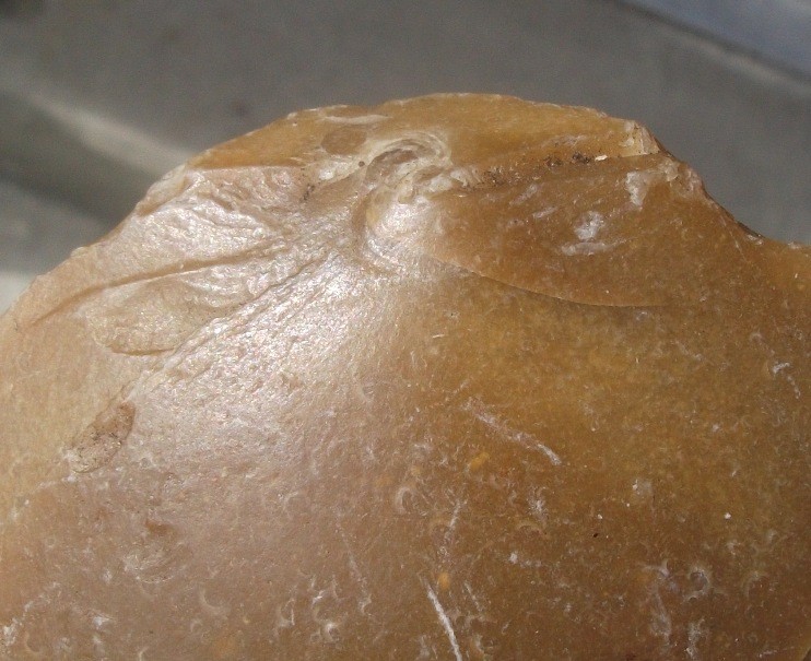

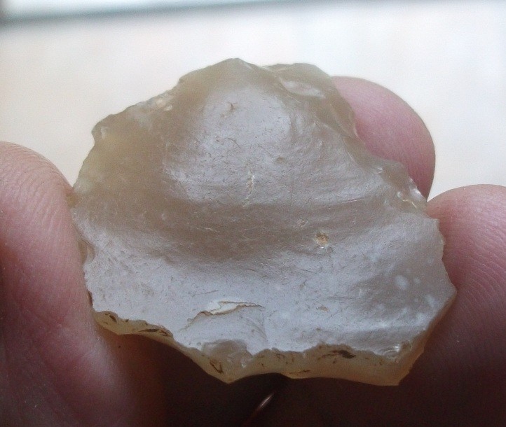

Aussi qu'on on utilise un percuteur et qu'un eclat est détaché: on observe systematiquement sur la face d'eclatement de l'eclat un renflement nommé bulbe ou cone de percussion dont la base prend naissance à l'endroit ou le coup a été porté. Ce cone qui ressort en positif est plus ou moins marqué suivant la nature du percuteur utilisé (roche,bois...), il est généralement suivi d'ondulations caracteristiques de la propagation de l'onde de choc au sein de la matière. On retrouvera donc en négatif ces éléments sur le bloc duquel a été détaché l'eclat
Invité Pascalp37

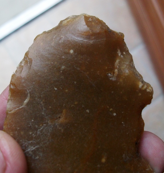

...quelques bulbes/cones :
post-10644-0-25750500-1315317955_thumb.j
post-10644-0-78750000-1315318042_thumb.j
post-10644-0-86334000-1315318083_thumb.j

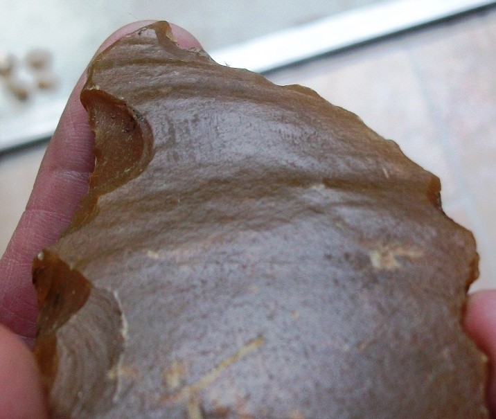

Les ondulations dans le sens de la propagation de l'onde de choc :
post-10644-0-17855900-1315318275_thumb.j

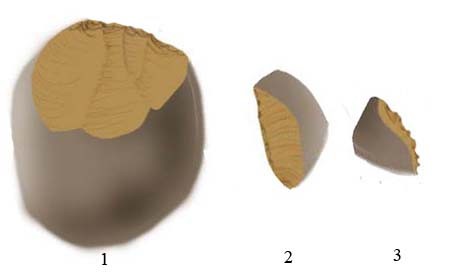

Le bilan de leurs observations pourrait se résumer à ca :
1: Galet aménagé de 4 enlèvements plus ou moins parralèles sur une face
2-3-4 : Eclats corticaux (présence du cortex entourant le noyau de silex)
5 ; eclat allongé
L'ensemble est brut....aucune trace d'utilisation décelée à l'oeil, ou au microscope à balayage, aucune retouche.
Il y a bien eu débitage. A ce stade on ne peut dire que nous sommes en présence d'outils...mais plutôt d'outils potentiels. Galet aménagé ou nucléus ?. Eclat cortical ou couteau à dos?....difficile de se prononcer, de quoi rester perplexe avec ce cas de figure...pourquoi cela a été taillé..mais pas utilisé.

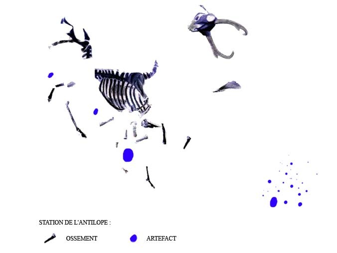

...on y reviendra, je termine juste ce dernier cas de figure. Alors qu'en est il de notre dernier scenario ?
Les fouilleurs vont cloturer cette campagne de fouilles, le plan simplifié du site se présente comme suit :
post-10644-0-08929000-1315380249_thumb.j
Globalement le site présente deux aires :
un petit atelier de debitage avec la présence d'un percuteur de qq eclats , esquilles et cassons.
une aire de dépeçage avec présence de 3 outils, trace de ces outils sur les os. Les os longs ont été brisés volontairement.
Coté typologie on distingue:
1: Chopper (galet aménagé sur une face)
2: Couteau à dos naturel
3: Denticulé sur eclat cortical

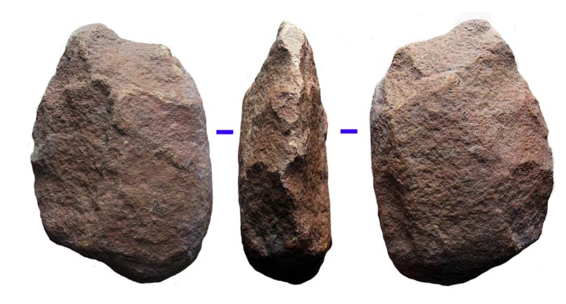

Autrement le plus difficile est l'identification sur matière qui se fracturent mal,ou les enlèvements peuvent etre difficiles à lire, comme certains quartz par exemple...ici c'est la richesse des esquilles d'utilisation qui confirme le caractère travaillé de ce quartz.

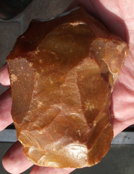

post-10644-0-78010800-1315409954_thumb.j
ou comme ce hachereau de Sidi-Abder-Rhaman (Maroc) en quartzite..la première face n'est pas evidente du tout, l'autre un peu plus

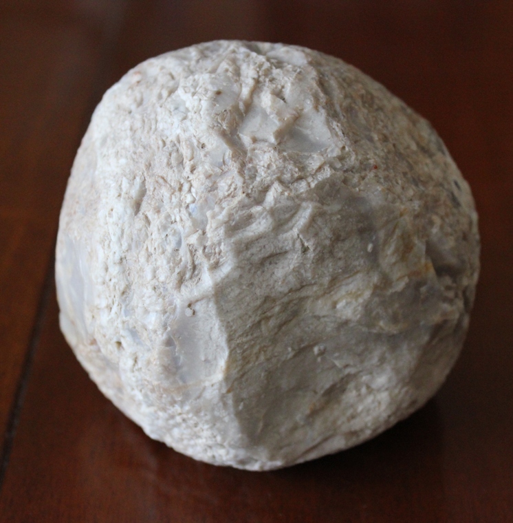

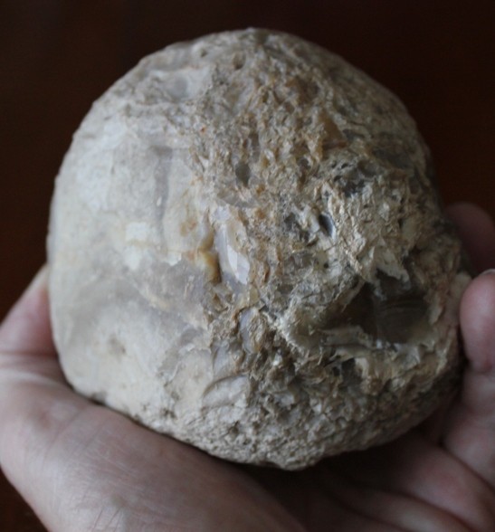

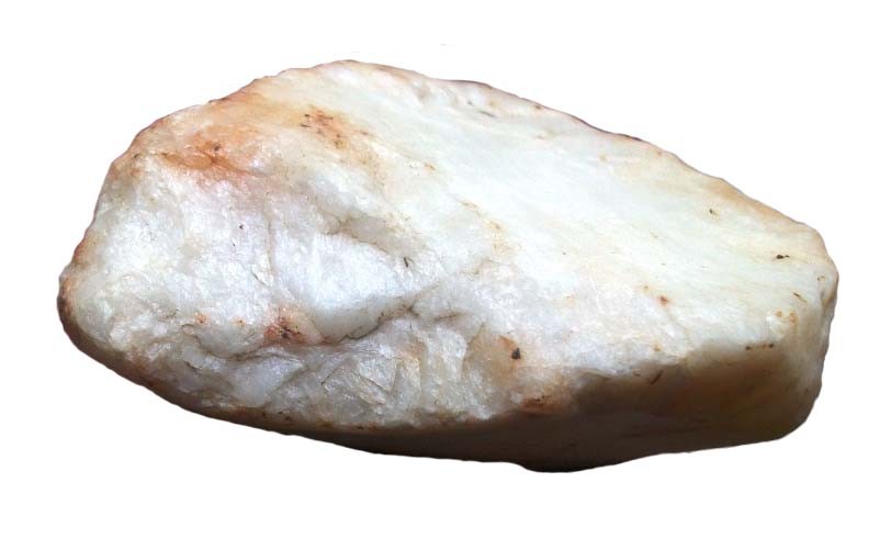

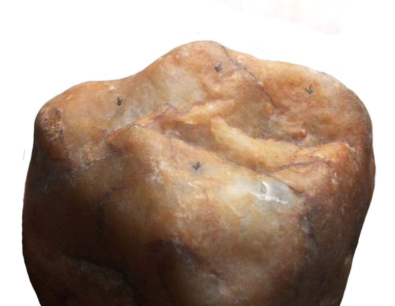

et cerise sur le gateau un chopper en quartz éolisé (haute terrasse de la Vienne -Touraine), comme de nombreux autres...qui peut laisser perplexe plus d'un amateur.
post-10644-0-12131400-1315411730_thumb.j

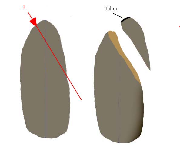

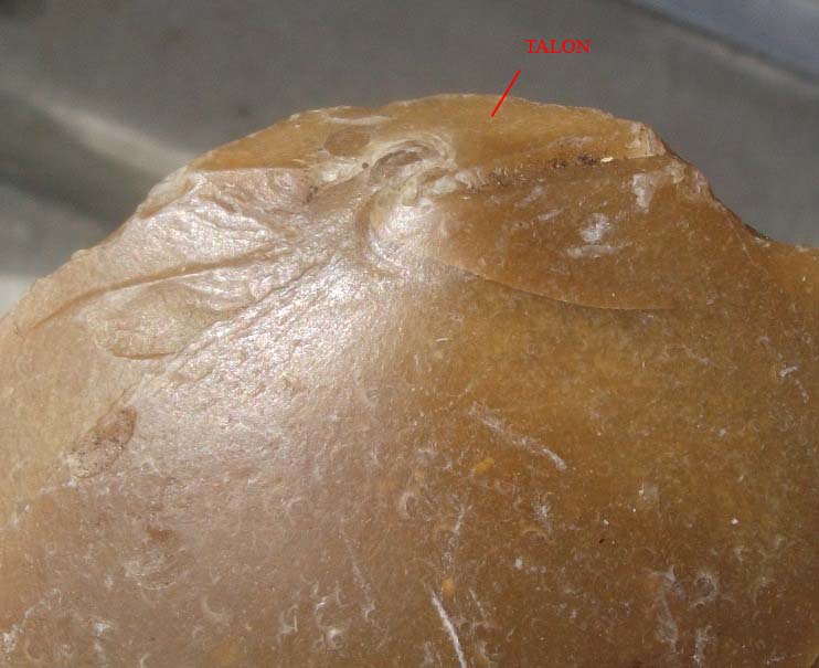

Talon et Plan de frappe:
Le talon est la partie résiduelle sur eclat (ou lame) de la surface sur laquelle le coup de percuteur a été porté. Cette surface est appelée plan de frappe
Le talon peut etre brut (comme dans cet exemple), ou porter des facettes d'enlèvements ou d'aménagements préalables à la percussion.
Talon:
post-10644-0-44205300-1315490943_thumb.j

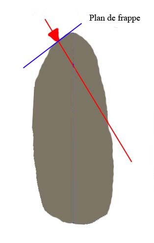

Plan de frappe (brut), ici il est sommairement représenté par une plage plus ou moins plane qui a été frappée à un angle quasi droit.
post-10644-0-14166500-1315491005_thumb.j

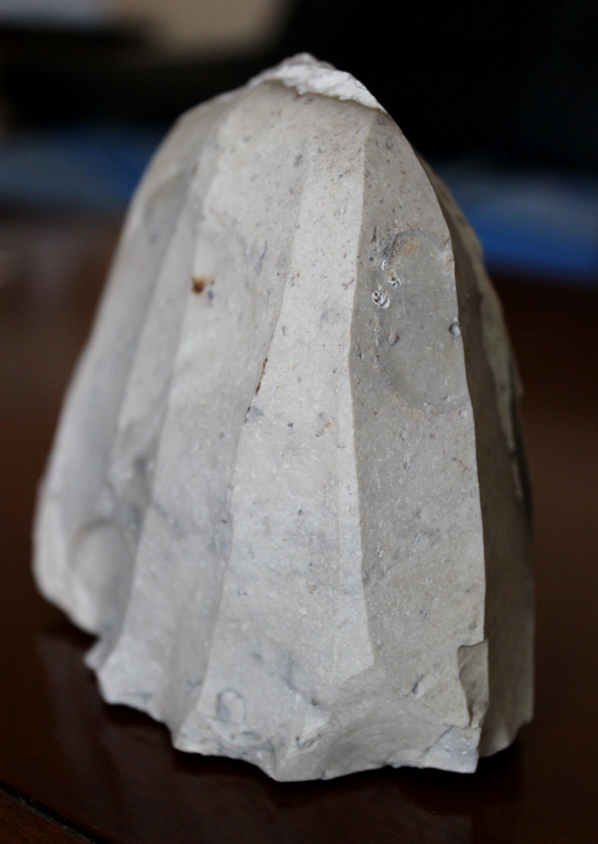

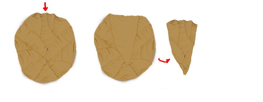

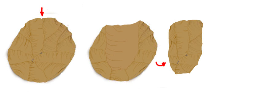

Reprenons notre galet initial, et continuons à le peler avec une série d'enlèvements centripètes ...:
post-10644-0-39925300-1315557546_thumb.j
..en parralèle, une série d'enlèvements assez abrupts a été éffectuée sur l'autre face (plan de frappe)
comme on peut le voir sur ce profil.
...puis un coup est adroitement porté sur le plan de frappe, un eclat est détaché: ici une pointe levallois en l'occurence
post-10644-0-60887500-1315561402_thumb.j
il a "vu" au préalable cette pointe
mais il aurait pu oeuvrer pour un eclat ..."levallois"
post-10644-0-74183900-1315562711_thumb.j

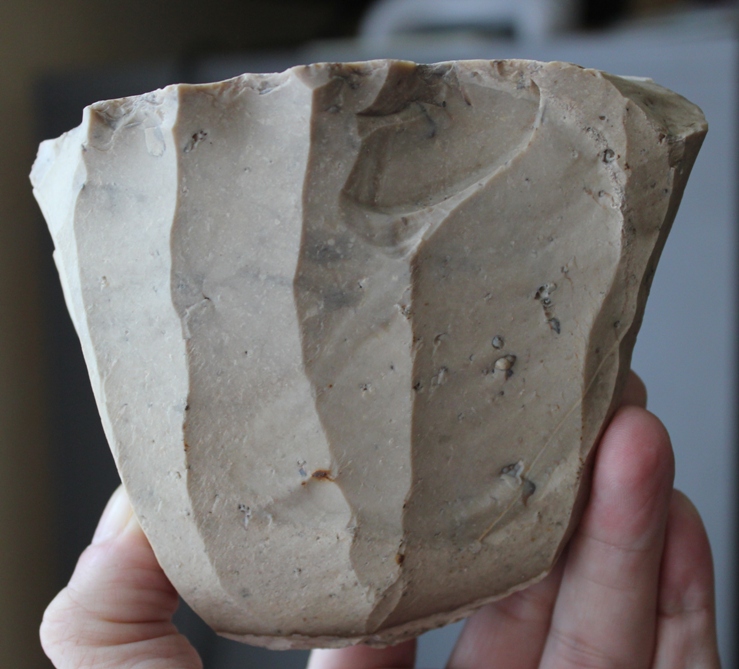

Nucleus levallois résiduel dans sa plus simple expression...:
post-10644-0-36533100-1315817859_thumb.j

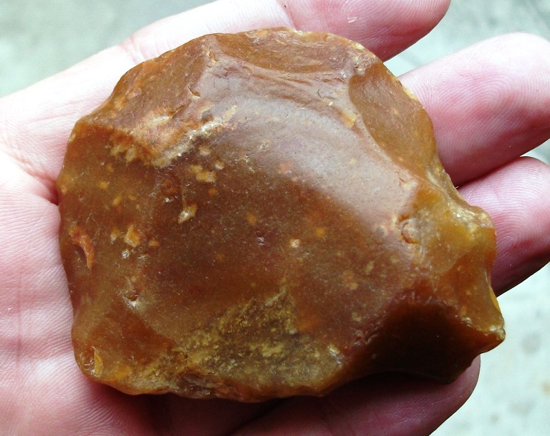

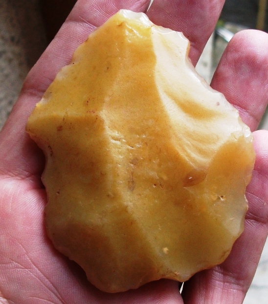

Eclat levallois typique :
post-10644-0-54837100-1315817909_thumb.j

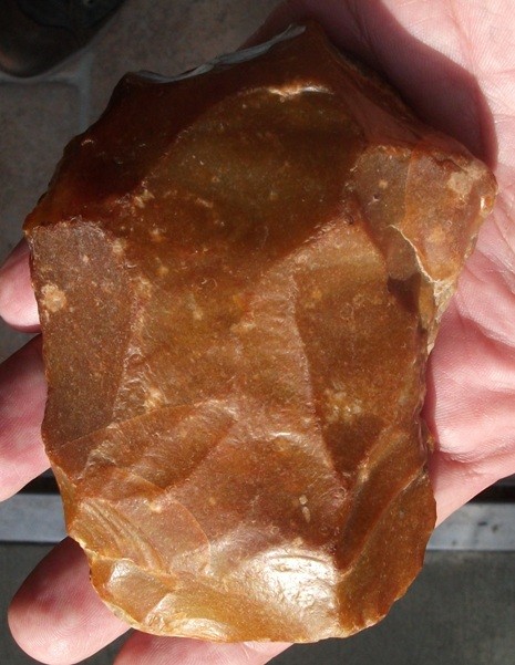

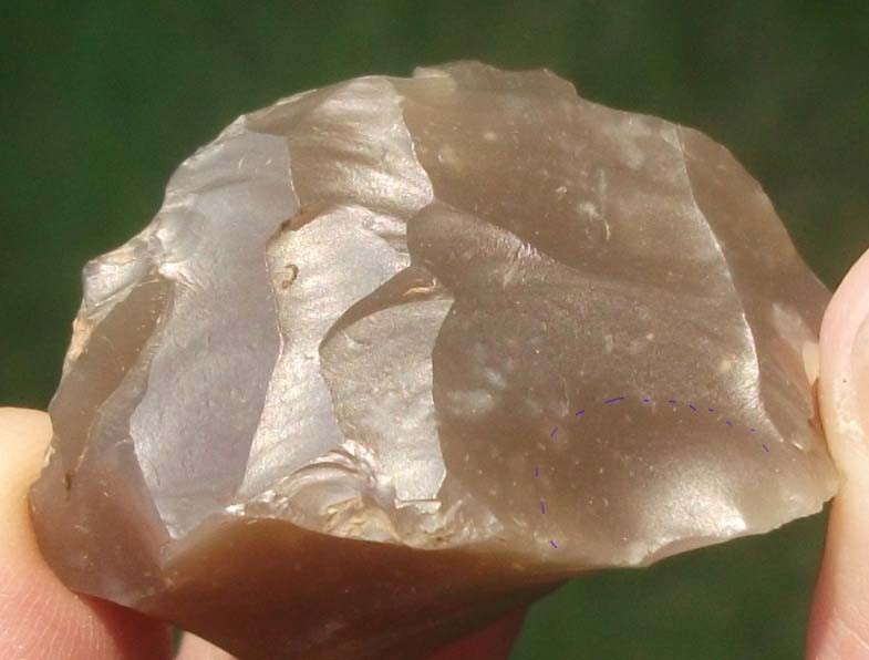

..l'eclat de notre dessin pourrait donc ressembler à ça (acheuléen final - Touraîne) :
post-10644-0-72225700-1315721499_thumb.j
profil , notons le caractère plus ou moins courbé de l'eclat (convexe face superieure, concave coté face inférieure/d'éclatement):
post-10644-0-51319300-1315721551_thumb.j

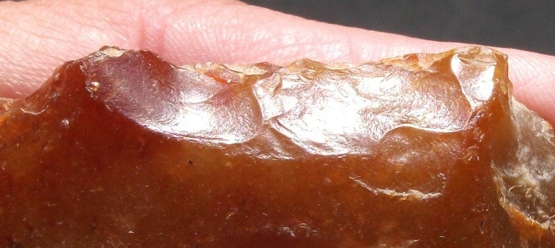

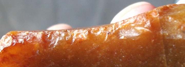

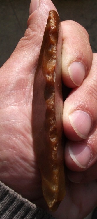

il a été utilisé en l'etat comme le montre ces esquillures , usure du tranchant
post-10644-0-50426000-1315721635_thumb.j

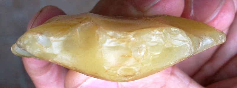

la partie superieur porte une petite retouche abrupte , de forme plus ou moins concave. on a la certainement une grosse encoche en bout d'eclat
post-10644-0-08231300-1315721713_thumb.j

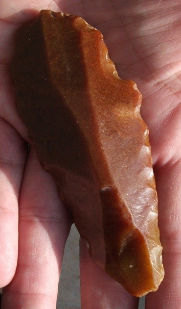

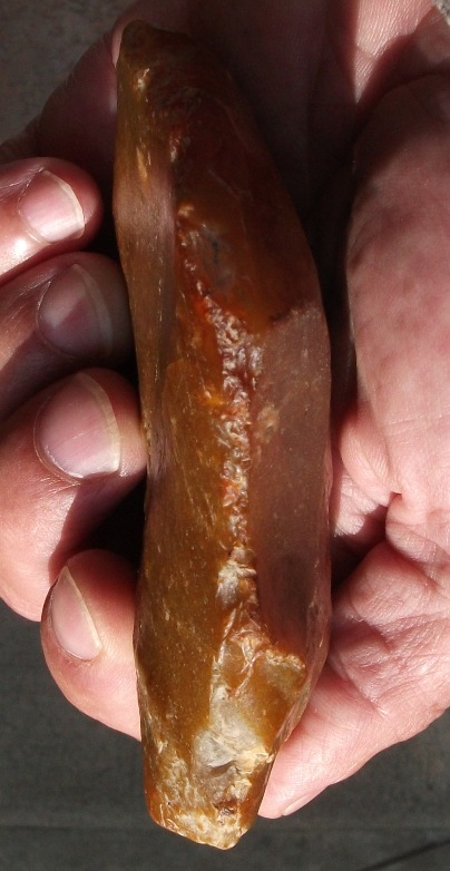

un autre eclat...mais nettement plus allongé qui le fait passer à la lame levallois;
post-10644-0-60432000-1315723031_thumb.j
profil:
post-10644-0-98747300-1315723094_thumb.j
il a été légérement retouché, puis utilisé et certainement ravivé au niveau tranchant :
post-10644-0-19723100-1315723226_thumb.j
post-10644-0-74425500-1315723275_thumb.j

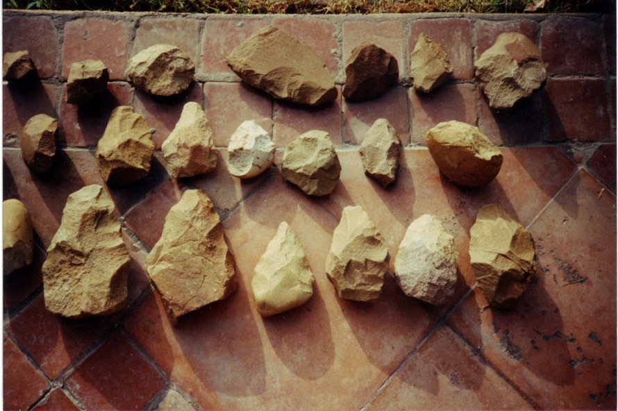

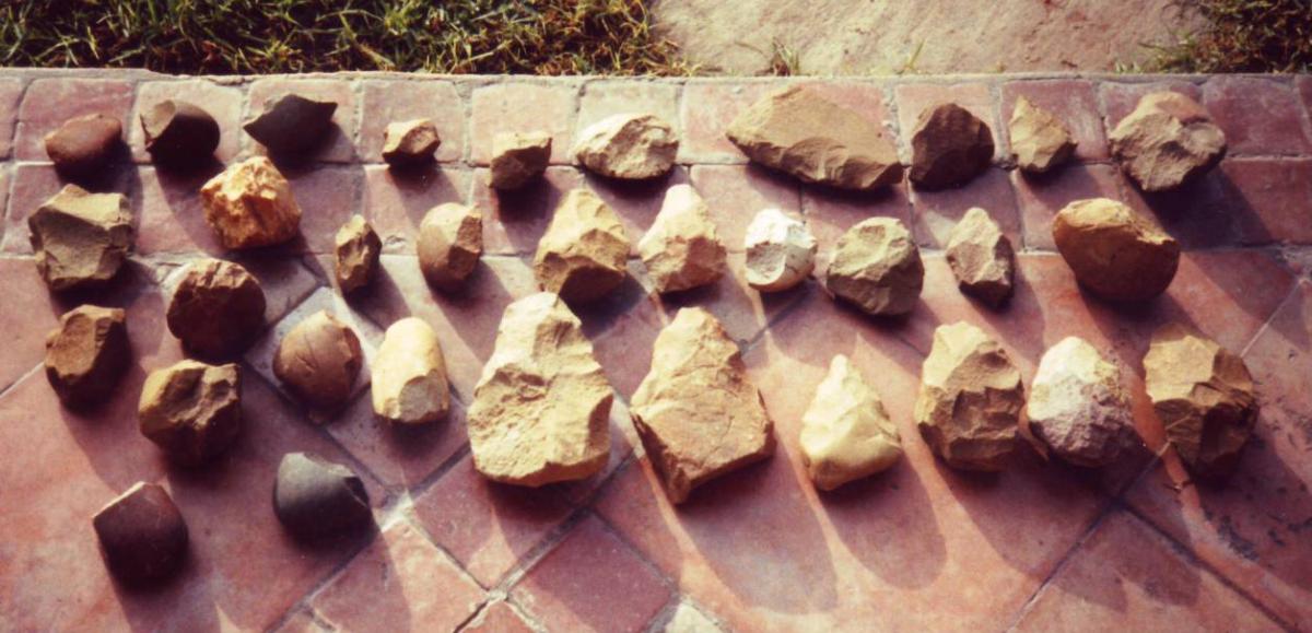

...comme cette série, caractéristique du paleolithique inferieur ancien....ou on trouve galets aménagés, nucléus globuleux, biface "abbeviliens"...
post-10644-0-68012800-1317316254_thumb.j
post-10644-0-64868200-1317316317_thumb.j
