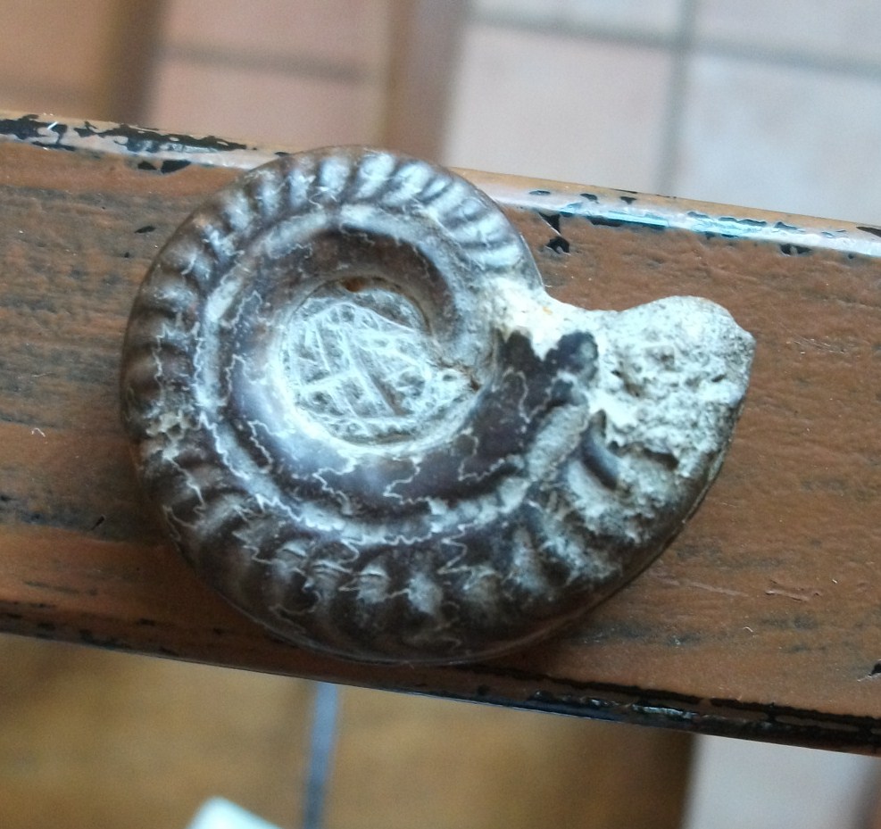

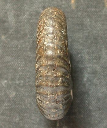

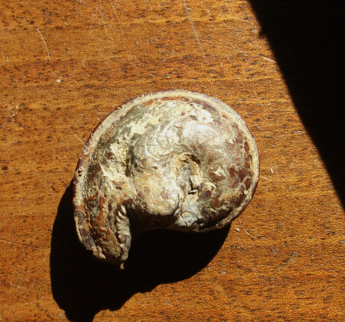

la premiere bestiole est un oxyparoniceras telemachi ( guex) .

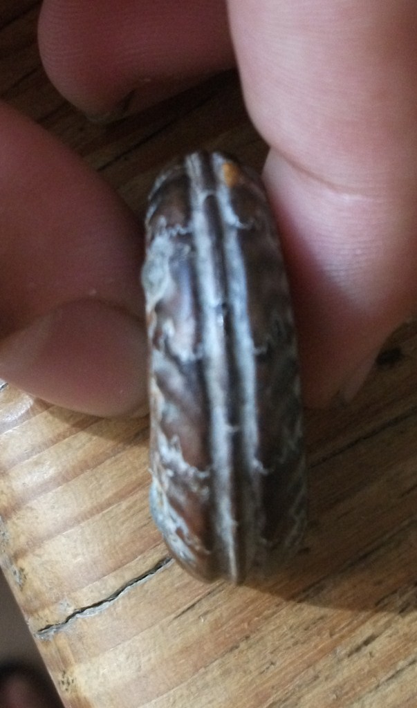

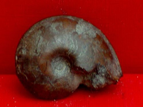

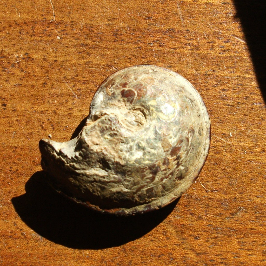

l'image 0539v du post #6 n'est pas un hildoceras car il n'offre pas un des caractères du genre , a savoir un ventre tricaréné

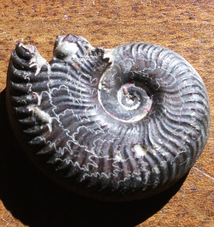

Ceci est une HYPOTHESE: peut-etre, je dit bien peut-etre que le 2ieme (diamètre 3 cm)est un Grammoceras.Après lequel sa je nepropose rien.
bien ,je vois que tu as chercher ( c'est la meilleur facon d'apprendre) , c'est presque ca , je pencherais plus pour le genre pseudogrammoceras de part ces cotes flexueuses , maintenant en déterminer l'espece cela me semble difficile , c'est une petite ammonite , il faudrait une vue de la section , différentes mesures , position stratigraphique précise .

Revenons aux identifications donc si je résume le premier specimen qui fait 2,8 cm de diametre et trouvé a tournemire dans les Agilites du Toarcien est un Oxiparoniceras (d'après vos réponses) ensuite le deuxieme specimen est Pseudogrammoceras et la derniere espece est Hildoceras.
PS: tout trouvé a tournemire.Et puis si vous voulez d'autres clichers dites le!
