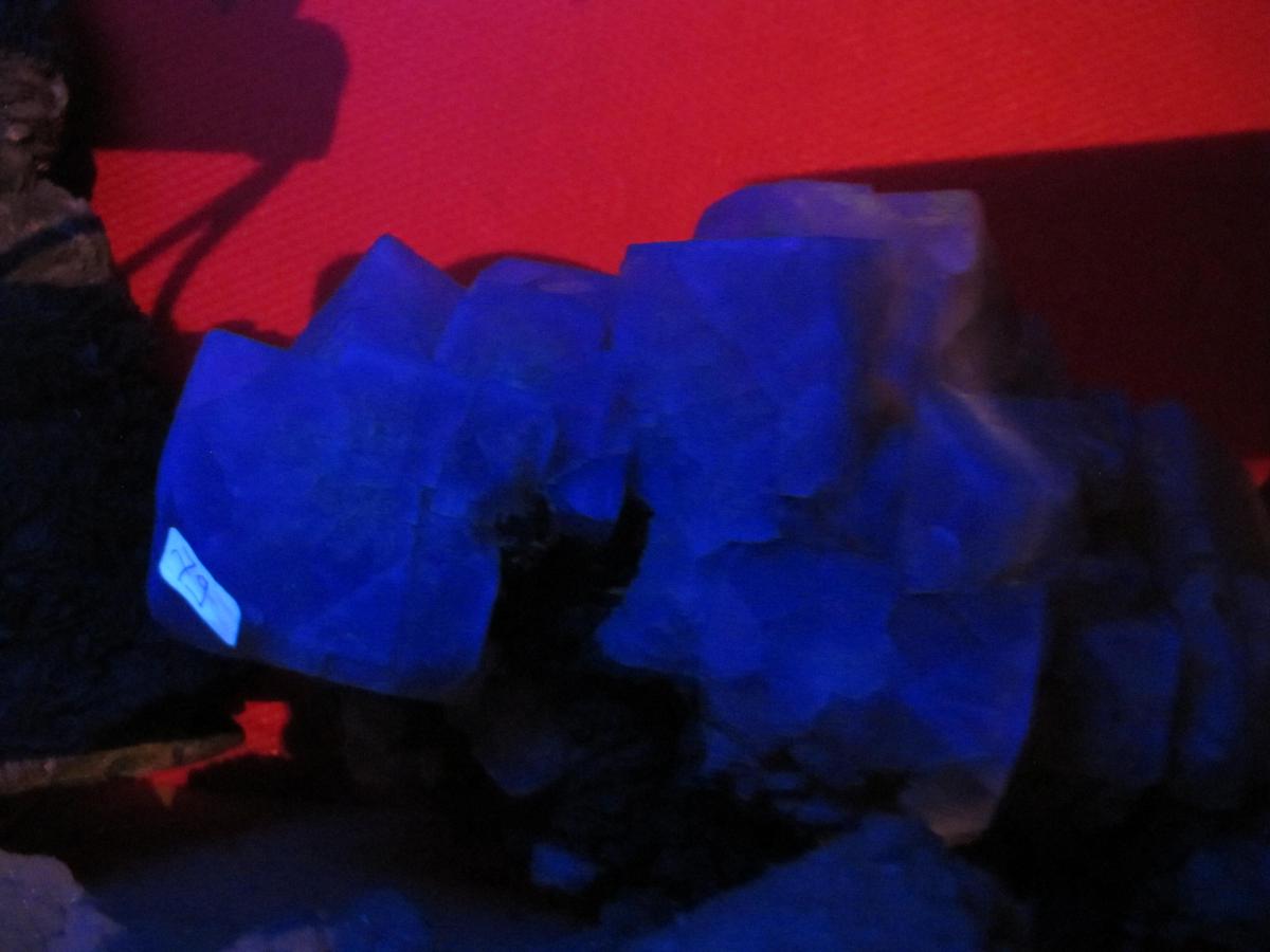

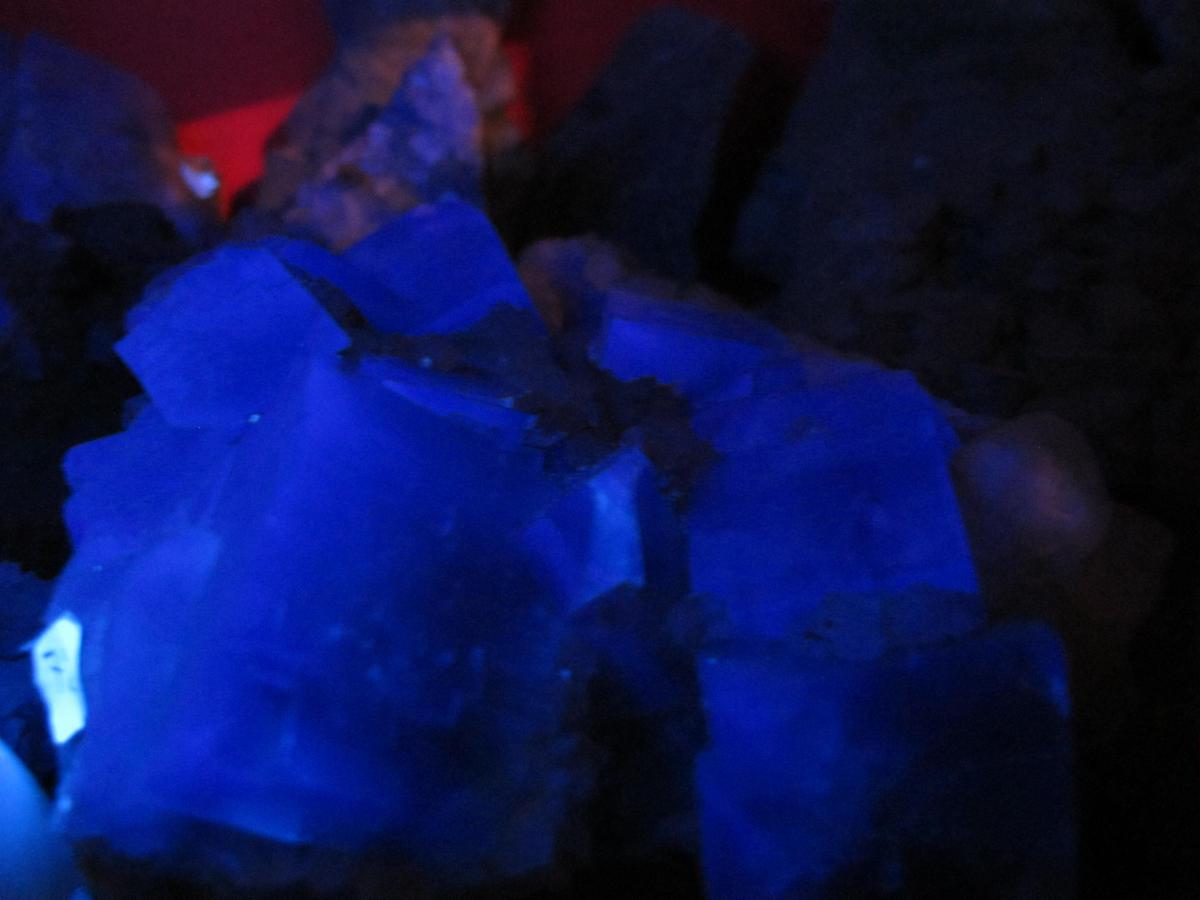

Bonjour, je ne sais pas si quelqu'un a déjà réussi à faire des photos :desole: de fluorine sous lampe UV ? pourriez vous me donner des tuyaux s'il vous plaît? les couleurs n'ont rien à voir avec l'original! c'est frustrant.
si appareil numerique avec toutes les options, essaie peut etre de le poser sur un support, d'utiliser le declenchement a retardement en conjonction avec le mode pose, dans l'obscurité (mis a part la lampe UV, mais tu peut placer quelquechose devant le tube pour qu'il eclaire le mineral mais pas l'appareil)
assez difficile de rendre les couleurs originales ! j'avais fait à une certaines époque des photos sous UV en argentique pas de fluo mais des minéraux qui avait une forte réaction (cérusite, méta autunite, corindon rouge, manganocalcite ...)
mais maintenant grâce au numérique, même si tu as une dominante bleue, tu peux la corriger aisément avec un logiciel de retouche photo, balance des couleurs : gommage des bleus par exemple jusqu'à atteindre la couleur originelle !
ce que font d'ailleurs certains appareil photo directement en sélectionnant la couleur des lumières (néon, tungstène, lumière du jour ...mais il n'y a pas encore lumière noire !)
bon la seule chose c'est qu'avec la balance des couleurs ont peut faire l'arc en ciel !! :siffler:
à l'utilisateur de respecter le traitement de façon à s'approcher le plus près de la couleur d'origine !
ta fluo c'est El hammam (maroc) ?
Yes El Hammam,mais je l'ai achetée. c'est vraiment très réactif aux UV j'ai remarqué que la réaction est plus ou moins importante avec les UV ondes courtes et ondes longues... je n'ai pas eu le temps de voir qui réagissait mieux à quoi.
le traitement informatique c'est pour se faire plaisir et ne pas avoir à ressortir la lampe chaque fois.
à bientôt

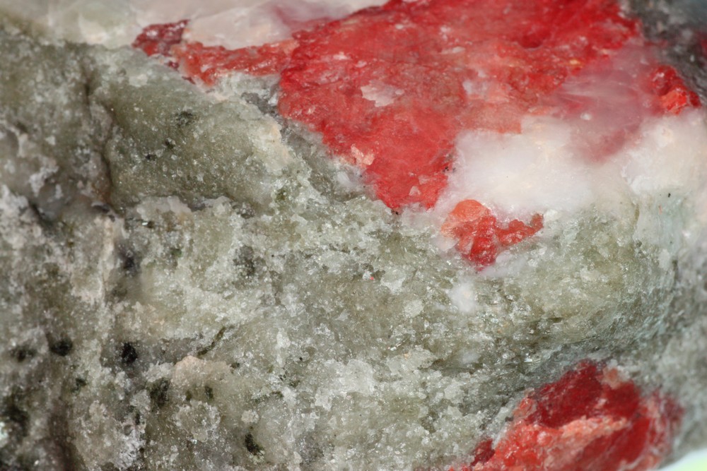

Un bon test ; essaie de prendre un rubis (si tu en as dans ta collection, sinon un bijou emprunté à une copine convient très bien) l'avantage c'est que la fluorescence du rubis est bien définie en longueur d'onde . Si la correction est correcte, tu dois obtenir un rouge vif.
Voici quelques exemples :
rubis sur zoïsite, lumière halogène:

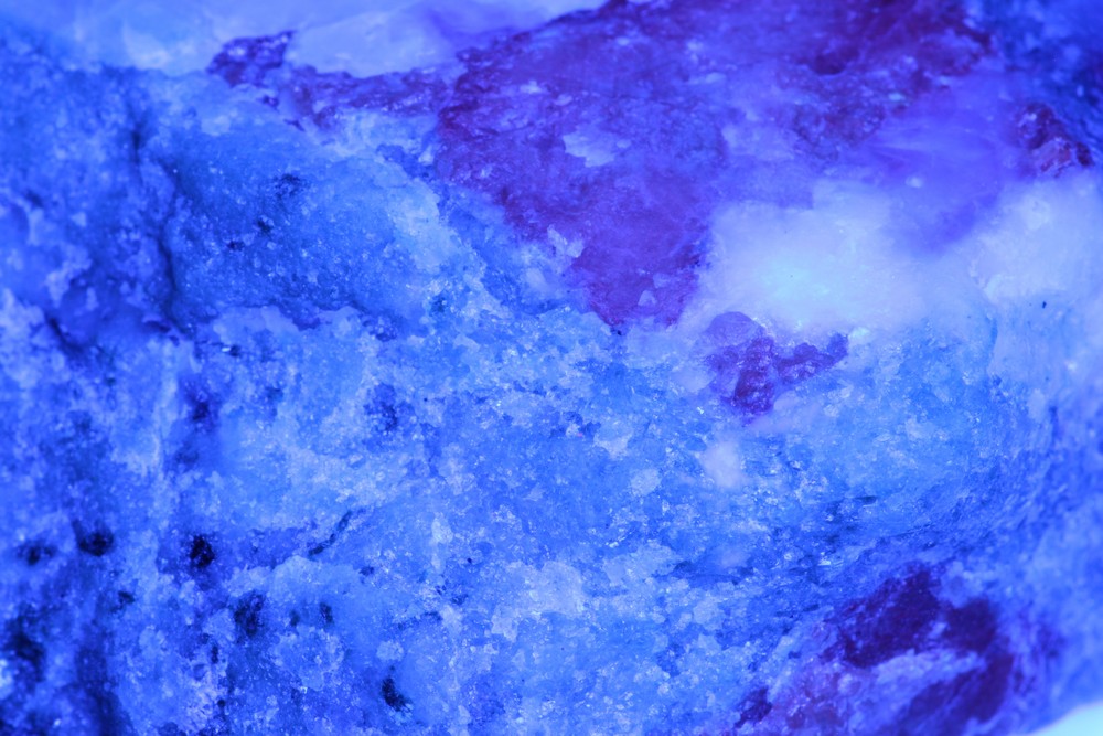

lumière UV, balance des blancs sur nuageux:

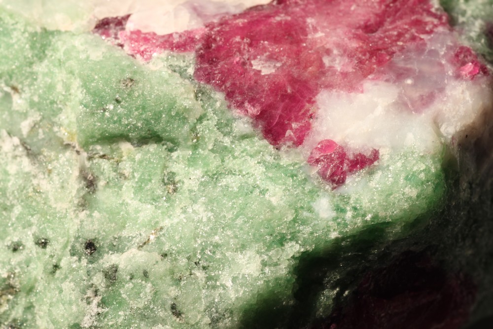

lumière UV, balance des blancs personnalisée:

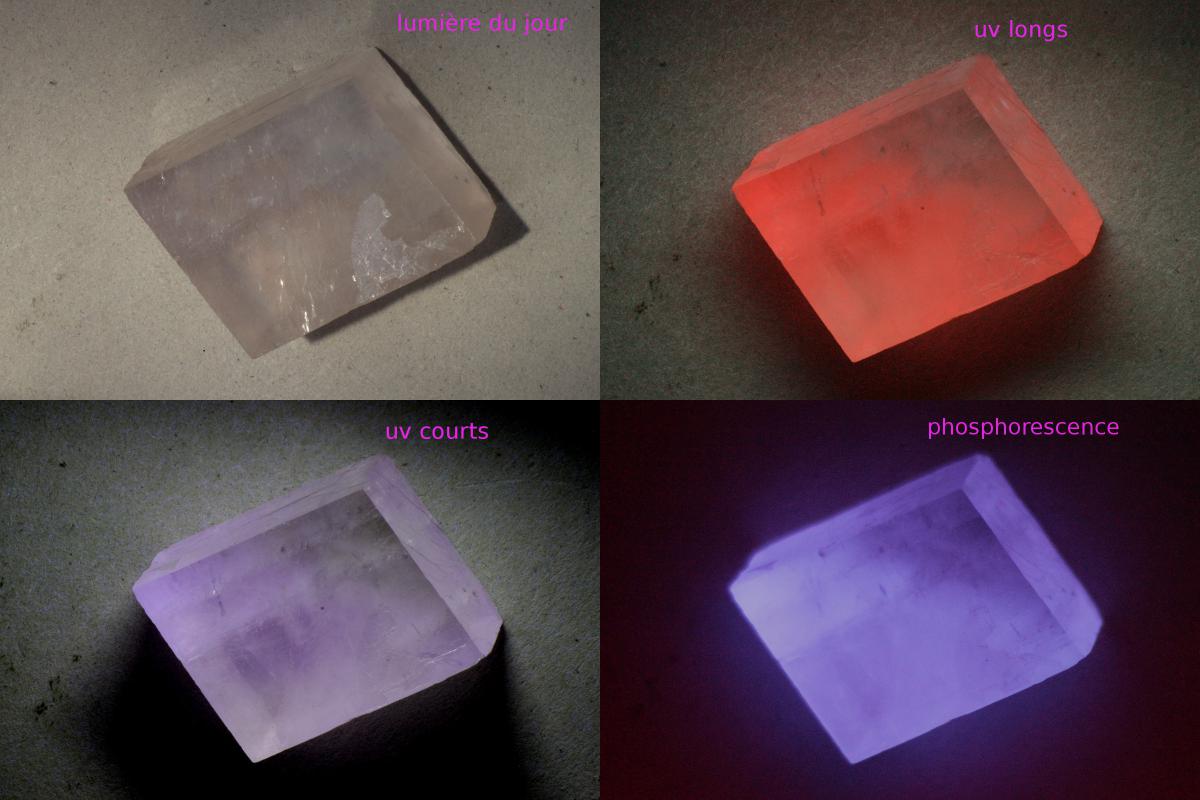

Pour illustrer les différences entre uv longs et courts, voici une série de 4 photos d'une calcite qui réagit différemment aux uv longs et courts et qui présente en plus une phosphorescence après exposition aux uv courts.
La plupart des minéraux fluorescent n'ont qu'un type de réaction.
