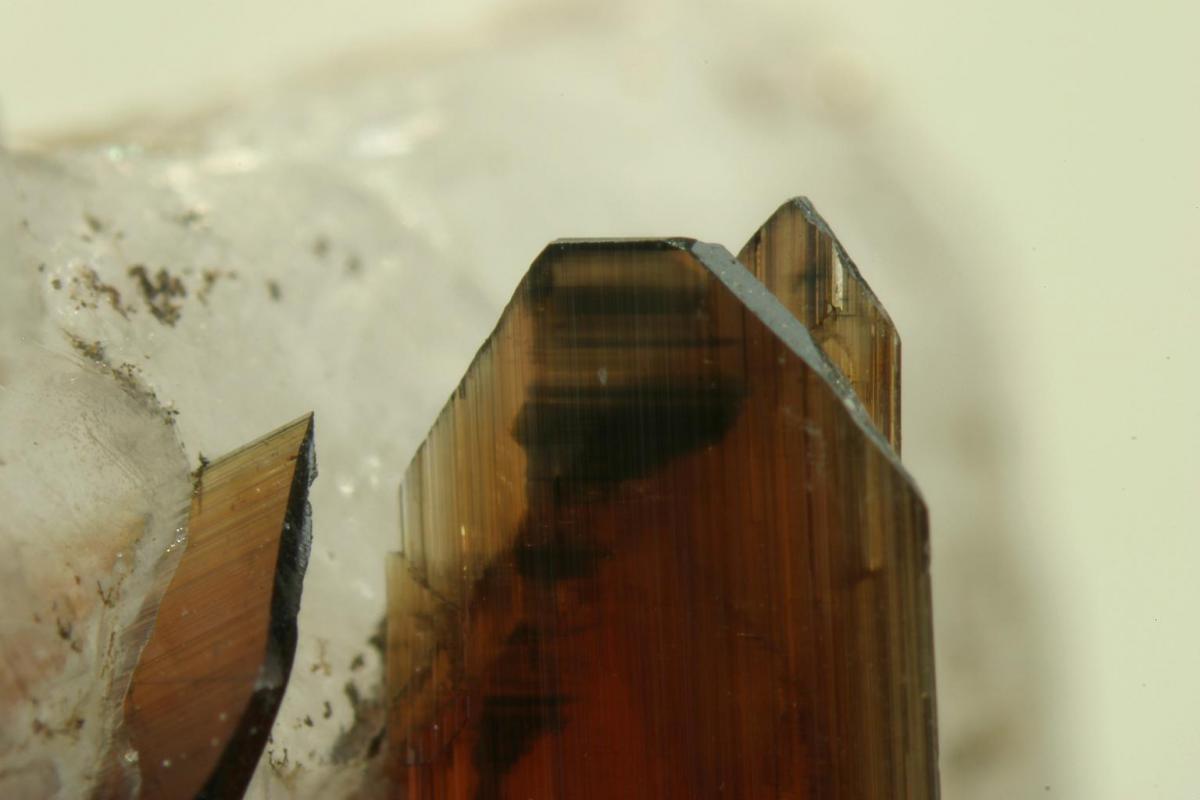

J'ai passé du temps à essayer de trouver de la documentation sur la coloration de l'âme centrale des anatases (plus particulièrement les anatases miel, qui ont un fantôme brun), voir si nous pouvions la aussi faire une concordance avec le niobium, et... rien!
J'ai pu voir que le niobium avait cette grande facilité de venir se fixer sur le titane. En reprenant les brookites du Bresil, le titane ne jouerait-il pas le rôle d'un aimant à niobium, supprimant alors rapidement cet élément des équations chimiques des fluides?
Le niobium n'est pas une terre rare mais un élément de transition qui se trouve sous le vanadium et au dessus du tantale, son grand copain avec lequel il possède nombre de propriétés chimique commune, au point qu'il est difficile de les isoler l'un de l'autre.
J'ai fait une recherche sur mindat, et il y a énormément de minéraux ou le titane et le niobium sont associés, plus fortement, au vu des notations des compositions chimiques ces deux éléments occupent les mêmes sites et ainsi pour des raisons d'électroneutralité, aux vues de formules il s'agit souvent de niobium IV. Cela m'a beaucoup étonné au début, je n'ai vu que du niobium V dans ma courte carrière de chimiste mais j'ai calculé les rayons ioniques du titane IV et du Niobium IV on a en gros 0.66 angström pour chaque atome en site octaédrique (j'ai utilisé la méthode de Brown et Altermatt pour les curieux). Ils ont donc même taille ce qui est un facteur facilitant grandement les substitutions.
Les électronégativité des deux atomes sont quasi identiques. De ce point de vu une liaison oxygène niobium sera à peine plus covalente qu'une liaison titane oxygène. La structure cristalline de n'importe quel minéral ne sera que très peu affectée par la substitution du niobium au titane. Les différences se verront au niveau des propriétés faisant appel à la polarisabilité, le niobium à des orbitales atomiques plus diffuses que le titane, la substitution du niobium au titane doit se traduire par une augmentation de la dureté et de l'indice de réfraction.
Maintenant il faut voir si ce cation peut être responsable d'une coloration. Le niobium possède 41 électrons, sa dernière couche est une 5s2 4d3 , il a donc 2 électrons sur la couche 5s et 3 sur la 4d. On comprend mieux pourquoi il peut perdre facilement 5 électrons : il s'agit du départ des électrons des couches externes. Quand il n'en perd que quatre, il va rester un électron,qui doit être sur une des orbitales d. Dans ce cas, (un électron sur une des 5 orbitales d) une couleur devrait être observée (ne me demandez pas laquelle, je ne peux pas le prévoir...). Après le niobium quatre n'est pas hyper stable en milieu oxygéné, il va s'oxyder partiellement, dans le composé NbO2, il y a indubitablement du niobium V et le composé devient noir, je ne peux donc pas savoir s'il y a des transitions dd ou un transfert de charge je suis coincé.
Quant à parler d'aimant à Niobium, je n'aime pas l'expression, la chimie de ces deux éléments est complètement différente en solution. Idem pour la "facilité pour se fixer sur le titane" tu dois vouloir dire : "occuper les mêmes sites dans une structure hôte" je pense, ce qui est plus rigoureux. Dans la nature, il y a trois "forces" qui gouvernent l'existence des cristaux. La première c'est que le désordre augmente, ensuite, on obtient toujours les structures organisées les plus stables et enfin on obtient les structures qui se forment le plus vite. Si le niobium substitue le titane dans les brookite et ailleurs sans trop de difficulté c'est parce qu'il ne contrevient à aucune de ces trois règles. Plus fortement le composé NbO2 a une structure rutile, ainsi le niobium se place dans un site qui a exactement la même symétrie que celui du titane dans le rutile. Le titane étant très peu polarisable (en fait il est carrément polarisant) la géométrie de ses sites est quasi identique quelque soit la structure : il déteste la déformation. Ainsi on peut conjecturer que substituer du niobium au titane, dans le rutile, la brookite et l'anatase est d'une "facilité" déconcertante. Cela pour moi oriente vers une distribution homogène du niobium dans les oxydes de titane, je ne vois pas pourquoi il resterait uniquement dans l'âme, ça ne me convient pas, la structure s'en accommode très bien alors pourquoi le séquestrer au beau milieu du cristal ?

Pour ce qui est de "l'âme" colorée des brookites, si la distribution homogène du niobium n'est pas en remettre en cause, on peut néanmoins imaginer que cet élément n'est pas forcément présent durant toute la croissance du cristal principal. Une fois la totalité du niobium disponible épuisé après s'être substitué au titane, si les fluides n'en apportent plus, il n'y en a plus. Reste l'étrange forme de "l'âme" de la brookite, qui contredirait en quelque sorte la distribution homogène.
Cette remarque est vraiment très pertinente ! J'avais pensé à une croissance en une seule étape. C'est vraiment intéressant, du coup une intervalence Niobium 4 - Niobium 5 expliquerait la couleur noir, ou alors un transfert de charge très marqué. Il faudrait des spectres mais avant tout une analyse élémentaire, pourquoi pas une RPE vu qu'il y a un électron célibataire. Je suis trop loin de mon labo... je ne peux plus faire d'analyse !

Ta réflexion sur le sujet vient de m'ouvrir les yeux sur une grosse erreur que j'avais commis : l'âme des brookites suit la croissance de l'arrête sommitale (lorsqu'il y en a une), et parfois des faces 111. Cette âme disparait parfois. Tout comme on peut imaginer que lors de la croissance du cristal, sa forme évolue en fonction des impuretés/températures/pressions, l'arrête sommitale peut parfois être très importante comme complètement absente. L'âme se dessine alors en formes étranges, tantôt bombées, tantôt fines.
Conclusion : si la coloration est due au niobium, il y en a du début jusqu'à la fin de la cristallisation de la brookite (mais peut être pas uniformément). La véritable question serait de savoir si le niobium a une faculté, en tant qu'impureté, de modifier l'habitus de la brookite, et qu'en s'installant précisément sur la partie sommitale, il perdrait 4 électrons au lieu de 5 (et en perdrait 5 ailleurs, d'où l'absence de coloration). Si c'est le cas, on pourrait dire que la présence de niobium varie durant la cristallisation (pourquoi? Reprendre la théorie précédente sur l'épuisement du niobium dans la solution minéralisatrice, avant un ré-enrichissement lors de la venue de nouveaux fluides? ---> agrandissement/rétrécissement de l'arrête sommitale de la brookite).
Si le niobium n'est pas responsable du changement d'habitus, on le considèrera comme étant une impureté opportuniste (qui attend la cristallisation du titane pour se substituer à ce dernier), et cela nous compliquera la tâche d'expliquer pourquoi nous ne le retrouvons pas ailleurs ensuite (sauf si on prouve que le niobium présent ne peut que se substituer au titane, puisqu'il s'agit de niobium IV et pas V).

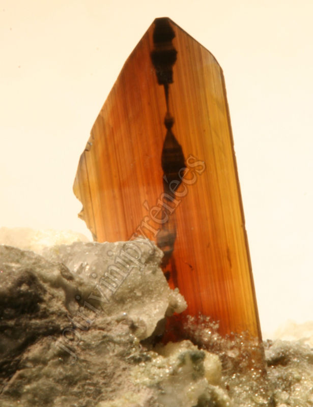

L'âme des brookites n'est pas en forme de sablier normalement ?
Uniquement lorsque la croissance est régulière. Je vous envoie sur Mindat pour mieux vous rendre compte.
On voit clairement que l'âme est de la taille de l'arrête sommitale, et que la taille de cette arête a fluctué durant la croissance.

je pense que si l'âme suit le sommet du cristal c'est aussi parce que c'est la première zone du cristal qui croît..la coloration disparait ou réapparait par la suite..
la coloration peut-elle être liée à la vitesse de croissance ?

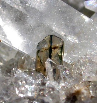

une autre image très intéressante : http://www.mindat.or...oto-248085.html ...ici on dira juste qu'il y a des fantômes mais pas une ligne continue
sur la photo qui suit on peut voir une diagonale à gauche du cristal comparable à l'âme centrale et d'autres colorations étranges mais apparemment pas due au hasard

Le fait que le niobium et le fer se concentrent uniquement le long de l'arrête sommitale est imposée par la croissance épitaxiale de la columbite sur la brookite. Le seul endroit ou la columbite peut croitre sur un plan de brookite c'est sur l'arrête sommitale, c'est imposé par la cristallographie. Autrement ça doit être faisable avec d'autre plan mais ça doit coûter plus cher sinon ça serait observé.
Les variations de température/pression n'ont pas besoin d'être importantes pour changer la morphologie d'un cristal, par ailleurs le changement de morphologie peut se traduire uniquement par l'émergence d'une face. Concernant les impuretés : Une face pour un cristal est un plan dense. Plus loin, les faces des cristaux sont les plans cristallographiques contenant les plus importantes densités atomiques car construire une face revient à couper des liaisons chimiques et la façon d'en couper le moins possible est de choisir les plans les plus denses car il y a moins de liaisons entre les plans les plus denses. Ensuite les impuretés peuvent fonctionnaliser la surface d'une face, bloquer sa croissance et conduire à un changement de morphologie, les plans présentées étant ceux s'étant formés les plus vite. Le niobium IV ne va rien changer il prend la place du titane et a la même taille mais de toute façon, il n'y en a pas. Par contre si on ajoute du fer III/II et du niobium V ça peut changer pas mal de chose en effet ! On peut comprendre l'épitaxie comme une fonctionnalisation de la face sommitale ce qui la stabilise. A ce moment on peut comprendre la taille de l'âme comme une compétition entre l'épitaxie FeNb2O6 et la croissance de la brookite. Ça me parait très plausible, plus il y a de fer et de niobium et plus l'arrête est large.
Je pense que si l'âme suit le sommet du cristal c'est aussi parce que c'est la première zone du cristal qui croît..la coloration disparait ou réapparait par la suite..

Une autre image très intéressante : http://www.mindat.or...oto-248085.html ...ici on dira juste qu'il y a des fantômes mais pas une ligne continue
Toutes les faces croissent en même temps mais à des vitesses différentes ! Et je ne crois pas que l'on puisse lier la couleur à la vitesse de croissance. Pour la coloration des troncatures, pourquoi pas, je ne sais pas. On peut concilier les traces noires avec notre âme, il suffit de stopper l'alimentation en fer et niobium puis de la reprendre ensuite.
