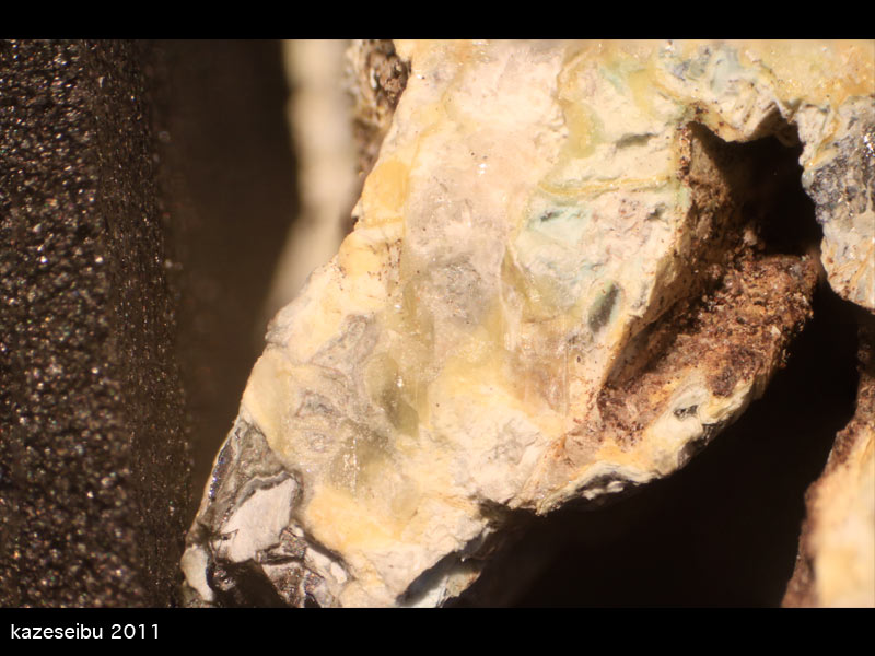

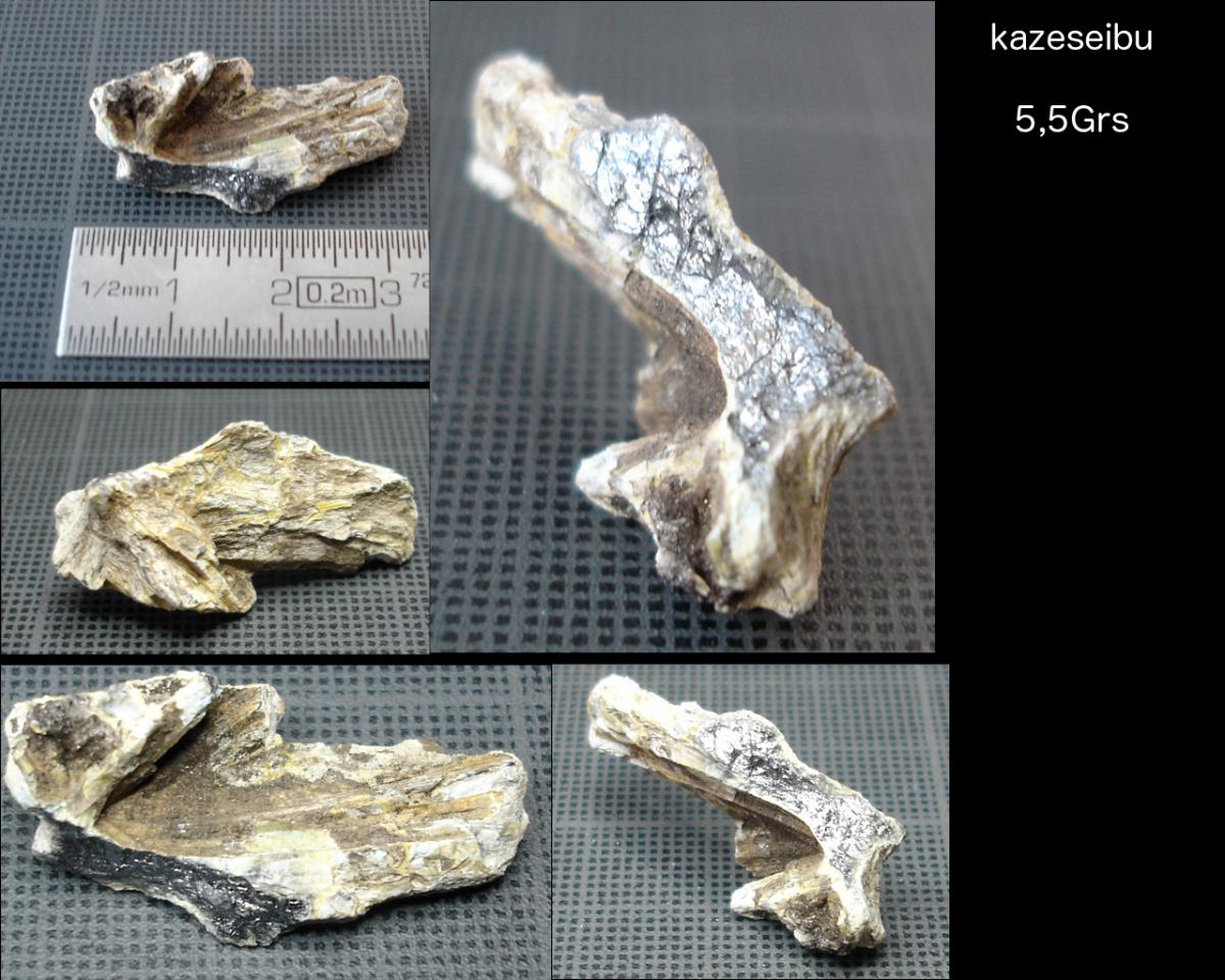

kaze Posté(e) 31 août 2011 Signaler Posté(e) 31 août 2011 Trouvé sur le massif de la Lauzière. Ce minéral c'est cassé comme du verre. J'aurais du faire une photo avant d'y touché pour vous montrer sur quelle type de roche il était. Mais c'est la faute à ma curiosité et cette chose intrigante que j'avais sous les yeux et mon empressement de voir cela de plus près. Enfin, je vous joinds les photos si cela parle a quelqu'un ??? Ce morceaux de pierre fait 5,5grs et son cœur brille comme de l'hématite ou un minéral ferreux à vous de me dire merci d'avance. kaze Citer
zarma Posté(e) 31 août 2011 Signaler Posté(e) 31 août 2011 Cela me fait penser à une zone du massif des maures (vers pierrefeu) j'y ai vu une sorte d'ardoise avec cette roche de type calcaire. par contre, cela se debitaient en feuillets. Citer
cascaillou Posté(e) 31 août 2011 Signaler Posté(e) 31 août 2011 ca m'evoque de la stibiconite sur de la stibnite...quoiqu'il en soit quelques test ca ne mange pas de pain Citer
1frangin Posté(e) 31 août 2011 Signaler Posté(e) 31 août 2011 dureté, densité, trace ... pour commencer! Citer
le sablais Posté(e) 31 août 2011 Signaler Posté(e) 31 août 2011 Lauzière, tu n'as pas plus précis ? le sablais Citer

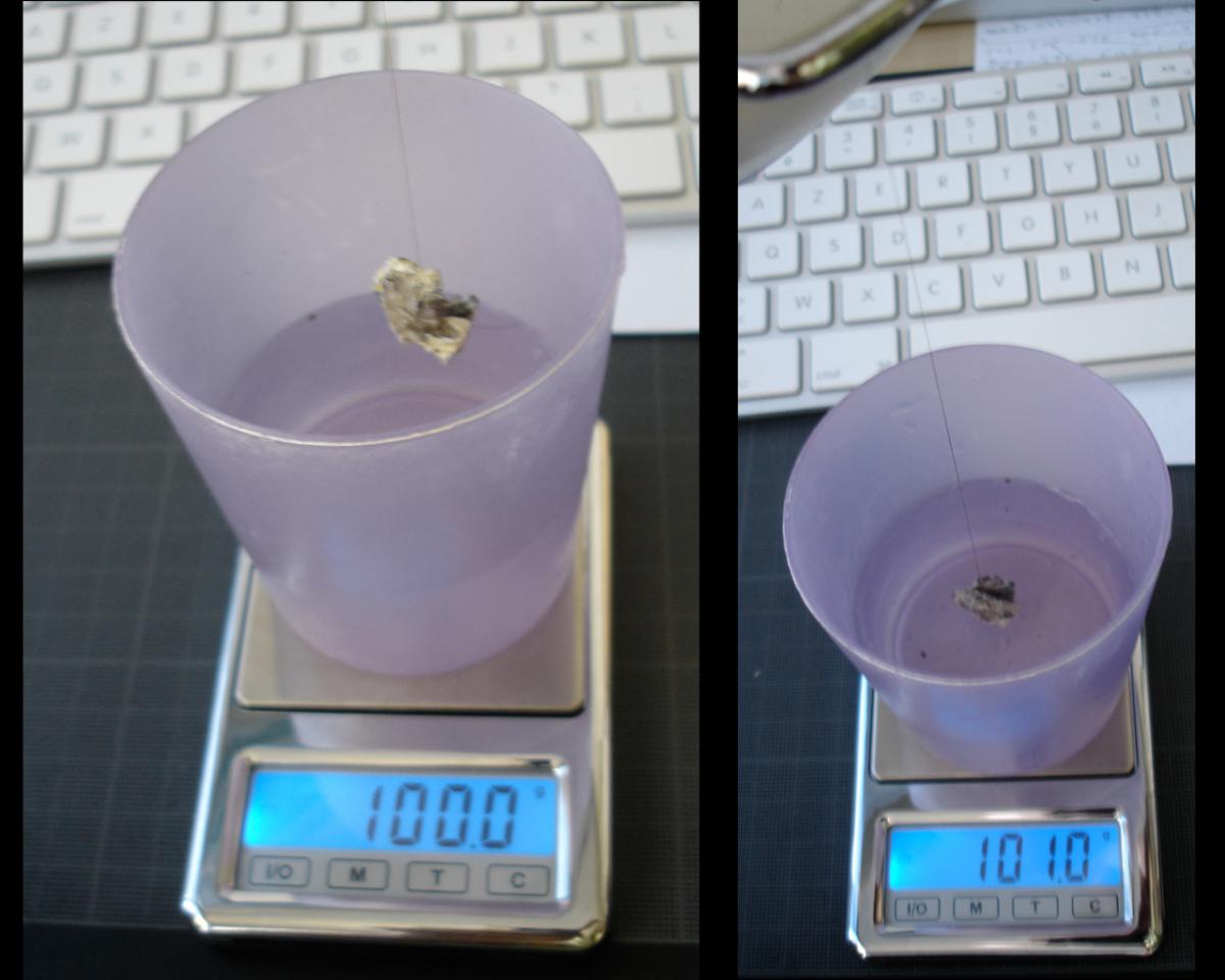

kaze Posté(e) 2 septembre 2011 Auteur Signaler Posté(e) 2 septembre 2011 -Premier test celui de la boussole et de l'aimant aucune déviation et l'aimant n'est pas attiré par celle-ci -Raye l'ongle, le cuivre, le verre mais n'arrive pas a rayé un pan de quartz lisse ( laiteux blanc ) mais laisse juste une trace brillante dessus sans attaqué le quartz ( trace qui ne part plus même avec un chiffon humide). Métal non malléable mais plutôt cassant s'effritant pression clou d'acier. j'ai pas d'acide chlorhydrique. Sinon pour sa taille oui elle me parait lourde et dense ( jaugé au creux de la main ). Précision de ma petite balance électronique 0,1grs - poids du caillou 5,5grs Donc j'ai fais ça se matin j'ai pris un gobelet dans lequel j'y ai verser 100 grs d'eau. ensuite j'ai emballer mon petit échantillon de pierre dans un sachet super fin (genre sachet a légume de supermarché). et j'y ai plonger la moitié de mon petit caillou. affichage sur la balance 102,5grs. Voila, pour ce qui est de la formule je m'en souviens pas et pour se qui sur le net me semble très flou sur les formules donc je vous laisse le calcul plutôt que d'écrire une connerie. Oui je fais au mieux sans l'abimé Citer

kaze Posté(e) 2 septembre 2011 Auteur Signaler Posté(e) 2 septembre 2011 Résultat avec pierre immergé à deux 2cm sous l'eau = 104 grs toujours plongé dans 100 grs d'eau. Citer
cascaillou Posté(e) 2 septembre 2011 Signaler Posté(e) 2 septembre 2011 attention pour la densité, j'ai bien dit de suspendre la pierre a un fil le plus fin possible (ne surtout pas la mettre dans un sac plastique ni un sac en tissus!). Le fil ne doit pas toucher le recipient. C'est toi qui dois le retenir a la main (sans bouger). Citer
kaze Posté(e) 2 septembre 2011 Auteur Signaler Posté(e) 2 septembre 2011 Oups la boulette du sac plastique ! désolé je recommence trop hâte de vouloir savoir que j'en fais des betises Citer
kaze Posté(e) 2 septembre 2011 Auteur Signaler Posté(e) 2 septembre 2011 Alors effectivement sans le petit sachet plastique ça joue énormément ! preuve visuelle à l'appui ! par contre j'ai pas de fil nylon donc j'ai du taxer un cheveu à ma copine sa marche aussi non ? lol Pierre totalement immergé qui ne touche pas le fond. Citer

cascaillou Posté(e) 2 septembre 2011 Signaler Posté(e) 2 septembre 2011 genial le coup du cheveux :-) donc la pierre pese 5,5g (dans l'air) et 1,0g dans l'eau, ce qui nous fait une densité vers 5,5 environ (poids dans l'air divisé par poids dans l'eau). Je dis environ parceque ta balance n'ayant une precision que de 0.1 il y a une certaine marge d'erreur a prendre en compte une autre question: d'apres tes photos, j'ai cru distinguer des formes cristallines (gerbe de baguettes allongées orientée en eventail), tu confirmes ou bien c'est juste une impression erronnée? pour les recherches: http://www.mindat.or...nced_search.php il suffit de rentrer des criteres assez larges, et de voir ce qui correspond le mieux dans la liste des possibilités (en laissant de coté les mineraux les plus rares ou microscopiques), puis proceder par elimination. si je resume: mineral de couleur gris-sombre a noir, opaque, a eclat metallique, de dureté superieure ou egale a 5 et inferieure a 7, avec une trace gris foncé argenté, et une densité avoisinnant 5,5 ou du moins comprise entre 4,5 et 6,5 a priori (en prenant tres large) sinon, si tu as un aimant neodyme (recuperé par exemple dans un vieux disque dur cassé), tu peux l'utiliser pour tester le magnetisme (je dis ca parceque la majorite de smineraux correspondant a ces criteres contiennent Fe ou Mn ou Ni et devraient donc presenter un certain magnetisme) ps: rapport aux photos avec la balance: entre le moment ou tu as posé le gobelet rempli d'eau sur la balance (lecture 100g), et le moment ou tu a immergé la pierre (lecture 101g), tu n'as pas touché au gobelet, a la balance, ou rajouté de l'eau? Citer

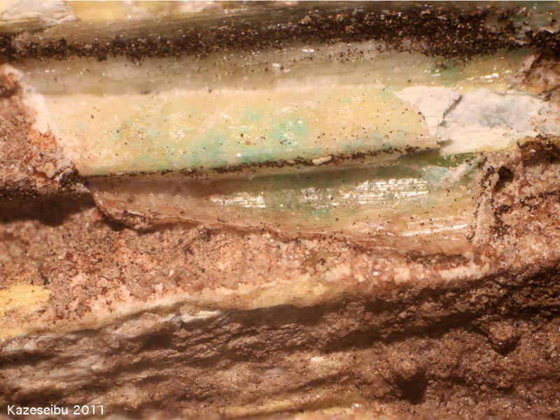

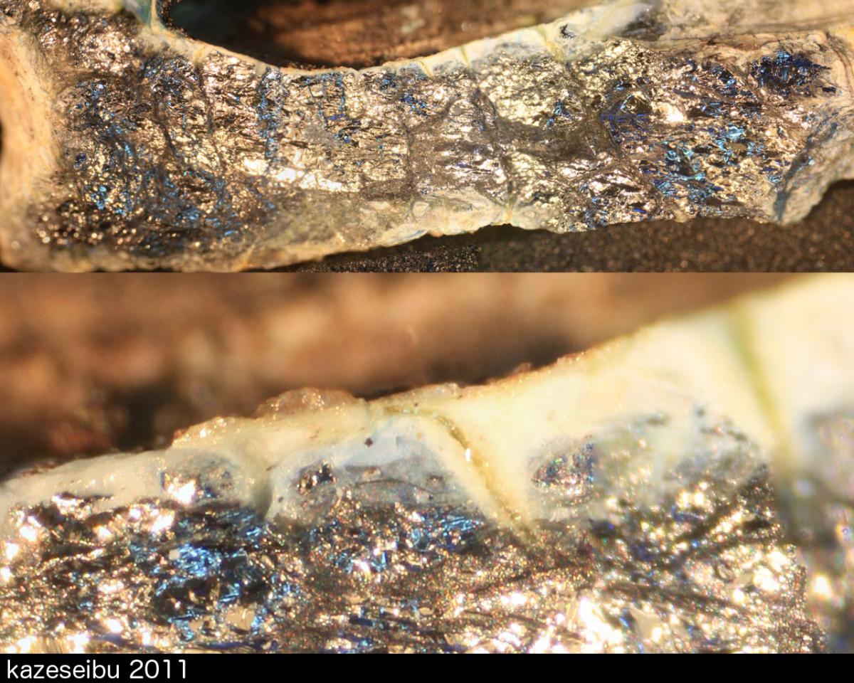

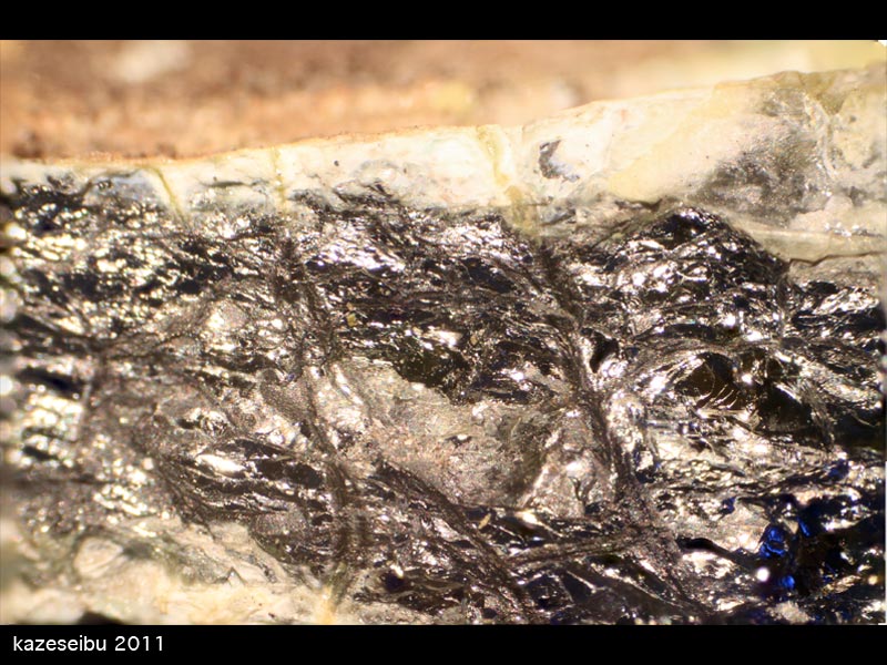

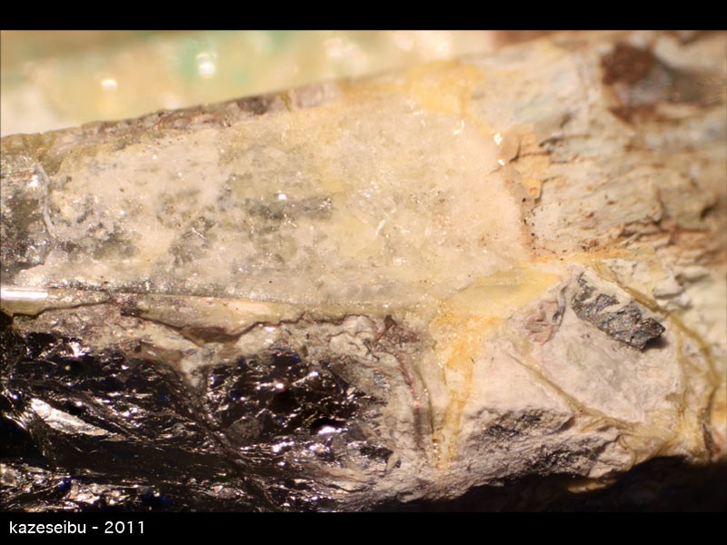

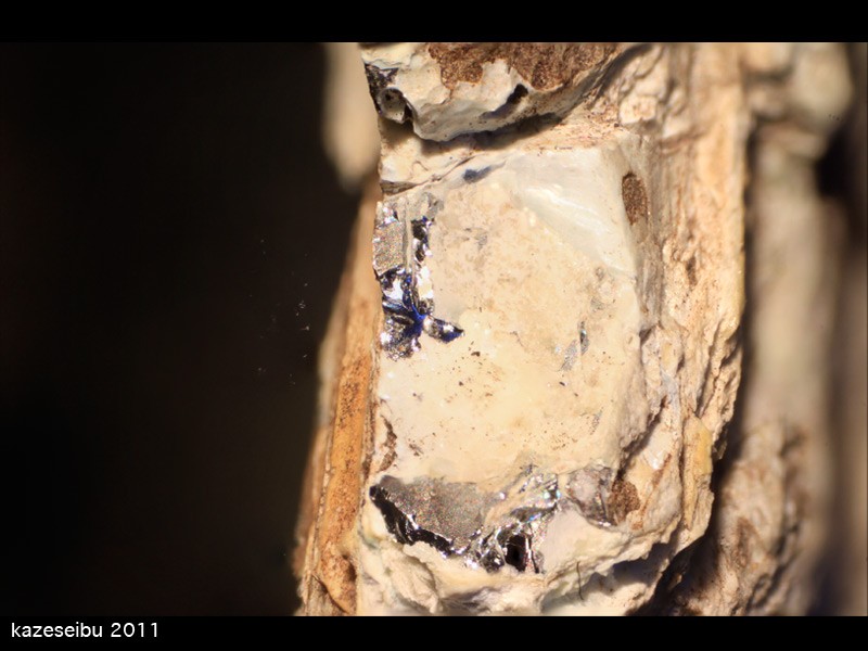

kaze Posté(e) 2 septembre 2011 Auteur Signaler Posté(e) 2 septembre 2011 Voici les photos faites à la bino. au fait oui il y a bien comme un éventail au début on aurait dit une empreinte fossile de coquillage. Citer

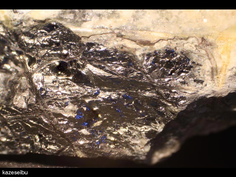

kaze Posté(e) 2 septembre 2011 Auteur Signaler Posté(e) 2 septembre 2011 En voici d'autres. On dirait qu'il y a une couche cristallisé dessus... Citer
cascaillou Posté(e) 2 septembre 2011 Signaler Posté(e) 2 septembre 2011 alors je pensais d'apres les photos initiales que le mineral metallique constituait tout l'ensemble de l'echantillon, et qu'il etait simplement recouvert d'une fine couche d'un mineral couleur creme. Mais au vu de ces dernieres photos, je me dis que ca n'est peut etre pas du tout le cas, que le mineral metallique ne represente qu'une petite fraction de l'echantillon, auquel cas la mesure de densite n'est pas representative du mineral a eclat metallique. Il n'y a que toi qui puisse trancher sur cette question. Je ne sais pas si je vais pouvoir t'aider d'avantage pour identifier ton specimen, on va voir ce qu'en disent les autres Citer

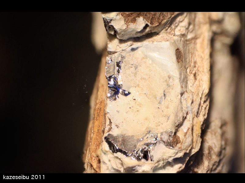

kaze Posté(e) 2 septembre 2011 Auteur Signaler Posté(e) 2 septembre 2011 Voici les dernières. Je pense que c'est un mineral complétement encrouter d'autres mineraux mais que sa partie interne constitue la majorité de son poids quand même Bah c'est pas grave cascailoux je te remercie grandement tout de même pour ton aide à l'identification de ce specimen mais c'est une jolie pierre qui ressort bien en photo, elle est photogénique avec ses couleurs. Citer
cascaillou Posté(e) 2 septembre 2011 Signaler Posté(e) 2 septembre 2011 sur la deuxieme photo du post numero 22, en bas a gauche de la partie metallique, on croirait des bulles? Citer
kaze Posté(e) 2 septembre 2011 Auteur Signaler Posté(e) 2 septembre 2011 Alors je viens de vérifier à l'instant malheureusement non il n'y a pas de traces d'empreinte de bulles. Citer
cascaillou Posté(e) 2 septembre 2011 Signaler Posté(e) 2 septembre 2011 tant mieux! allé, apres un court instant de decouragement, je m'y remets: 1)tres important: tu dis que la trace sur porcelaine est grise sombre: est-ce bien du gris sans la moindre ambiguité (et non pas du noir ou du noir un peu grisatre ou du noir tres brillant). A verifier a la lumiere du jour (pas sous une lampe), et s'il y a le moindre doute entre noir et gris, frotter le mineral metallique sur la porcelaine jusqu'a colorier une large bande (4-5mm de largeur) sur la porcelaine (plusieurs traces accolées) afin de pouvoir mieux en juger. D'autre part que la trace soit noire ou grise, si tu percois une tres legere nuance d'une autre couleur (ex: verdatre, bleuté, brunatre, rougeatre, orangé jaunatre, doré, rosatre) n'hesite pas a le mentionner, meme si c'est subtil (cela se voit parfois mieux si on etale un peu la trace avec le doigt, mais essaie d'abord de voir tout ca sans l'etaler). 2)la couleur du mineral metallique: je prefere ne pas me fier a des photos, a toi de juger donc: le mineral est-il noir tres brillant ou gris brillant ou peut etre meme un peu de couleur bronze? (pour bien te rendre compte pose le sur une feuille blanche a la lumiere du jour, pas sous une lampe) 3)puisque tu dis que sous la pression d'un clou de mini eclats du mineral metallique s'effritent, recupere un eclat microscopique et le plus fin possible et observe le a la bino, avec un fort eclairage par le dessous: l'eclat metallique est il totalement opaque, ou bien presente-t-il une legere translucidité sur les bords (et si c'est le cas, de quelle couleur) 4)quand je disais que je voyait comme des formes cristallines prismatique en gerbe je faisait reference a ceci: qu'en penses-tu? est-ce la photo qui est trompeuse, ou est-ce que ce que j'ai surligné en rouge te semble effectivement correspondre a des baguettes accolées les unes aux autres? ou alors est-ce plutot une seule masse mais portant des stries paralleles? et est-ce que l'observation de l'echantillon te permet de penser que ces baguettes sont entierement remplies par le mineral metallique, ou alors celui-ci n'est-il present qu'a leur base (a gauche sur la photo) apres ces dernieres verifications on devrait pouvoir avancer des hypotheses quant a la nature de ce mineral metallique (en tout cas il est essentiel de trancher entre noir et gris pour ce qui est de la trace, alors je me permets d'insister la dessus) Citer
