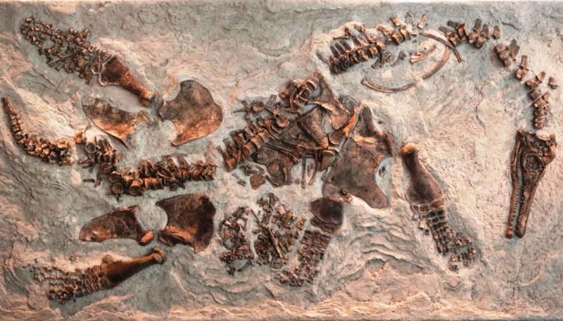

deinosquentin Posté(e) 30 août 2011 Signaler Posté(e) 30 août 2011 De nouveaux fossiles démontrent que les Plésiosaures étaient vivipares Voire ci-dessous un embryon complet Citer
AnthonyR Posté(e) 1 septembre 2011 Signaler Posté(e) 1 septembre 2011 superbe spécimen, est-on sûr que c'est bien un embryon ou alors cela pourrait-être une proie ? Citer
deinosquentin Posté(e) 1 septembre 2011 Auteur Signaler Posté(e) 1 septembre 2011 Salut Anthony. Découverten 1987 mais analysé très récemment le fossile d'embryon contient toutes ses vertèbres ,côtes, ect...Et si on obsèrve le fossile de plus près on peut apersevoire un crâne plésiosaure.Ce n'est pas une proie car elle et trop grosse a ingurgiter et de toute façon, les plésiosaures ne sont pas canibales de plus les paléontologue on peut deduir que les plésiosaures donnaient naissance à un seul petit. cordialement Quentin Citer
jpp Posté(e) 1 septembre 2011 Signaler Posté(e) 1 septembre 2011 Bonsoir, Il n'y a rien de surprenant là dedans! imagniez-vous une plesiosaure pondre des ouefs telles les tortues? Citer
jnoun11 Posté(e) 1 septembre 2011 Signaler Posté(e) 1 septembre 2011 salut toutes et tous je serais curieux de voir le specimen avant degagement et pendant...si il c est conserver tel quel ,qu il a ete recouvert si rapidement que tout les os des phalanges sont a leur place...ou sont passer les cotes ? et les gastralia? et le "petit" ne devrais t il pas se trouver plus bas dans le bassin ? jolie disposition en tout cas. bonne soiree jnoun Citer

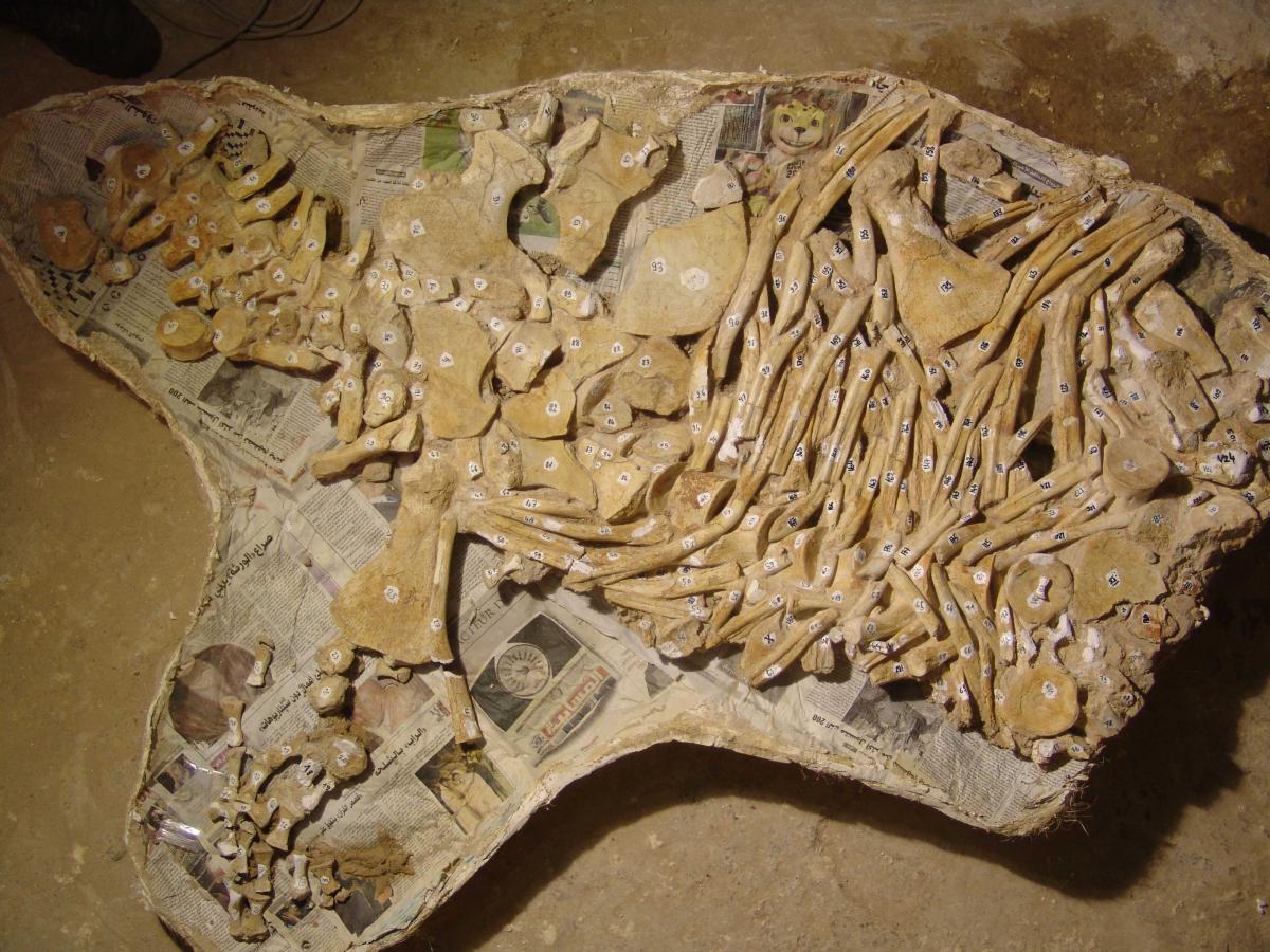

jnoun11 Posté(e) 16 septembre 2011 Signaler Posté(e) 16 septembre 2011 voici un polycotylide du maaestrichien marocain. on peut dire la partie abdominale d un zarafasaura oceanis qui aurait pu contenir beaucoup de choses car les cotes n ont pas ete deplaces ni les gastralias...preparation mr delaroue et monsieur rabbi...deux preparateurs qui ont meme pas 20 ans...j en profite pour les remercier pour la qualite de leur travail... Citer
Delaroue Posté(e) 17 septembre 2011 Signaler Posté(e) 17 septembre 2011 C'est trop d'honneur, surtout que c'est juste un plaisir de bosser un peu la dessus... Encore merci! Cependant il y a un point ou j'ai du mal à te suivre, Mettons nous dans le turonien, on découvre un plesiosaure avec les nains dedans, le problème le fossile est en nodule, donc on aurait pas d'autre choix que de le présenter comme l'ont fait ces préparateurs... Mais c'est vrai que c'est assez chaud à découvrir déjà! Citer
jnoun11 Posté(e) 17 septembre 2011 Signaler Posté(e) 17 septembre 2011 Le 17/09/2011 à 08:08, Delaroue a dit : C'est trop d'honneur, surtout que c'est juste un plaisir de bosser un peu la dessus... Encore merci! Cependant il y a un point ou j'ai du mal à te suivre, Mettons nous dans le turonien, on découvre un plesiosaure avec les nains dedans, le problème le fossile est en nodule, donc on aurait pas d'autre choix que de le présenter comme l'ont fait ces préparateurs... Mais c'est vrai que c'est assez chaud à découvrir déjà! salut delaroue sur un fossile de cette importance la , un degagement en surface pour voir les os dans le nodule et verifier scientifiquement sans doutes possible la position de chaque os , puis apres rien n empeche de le demonter d extraire les os de nains et de les mouler, pour apres faire une presentation en deux dimension ou trois sur fausse gangue... les vrais os resteront dans un tiroir d une universite pour satisfaire toute demande de scientifiques...il faut prendre le plus de precaution possibles car cela evitera toutes controverses pour l avenir des informations extraites sur le specimen, en y repensant c est peut etre ce qu il ont fait la... bonne journee jnoun Citer

rylce Posté(e) 13 mars 2012 Signaler Posté(e) 13 mars 2012 Le 01/09/2011 à 19:04, jnoun11 a dit : salut toutes et tous je serais curieux de voir le specimen avant degagement et pendant...si il c est conserver tel quel ,qu il a ete recouvert si rapidement que tout les os des phalanges sont a leur place...ou sont passer les cotes ? et les gastralia? et le "petit" ne devrais t il pas se trouver plus bas dans le bassin ? jnoun Salut Jnoun, j'ai pensé à tes questions quand j'ai trouvé un site internet qui parle de la découverte du spécimen présenté par deinosquentin: http://www.keystonegallery.com/fossils/bonner_family/bonner_family_3.html Apparemment, il a été trouvé en plusieurs fois...on voit bien aussi que le fossile avait bien des côtes avant d'être remonté... A+ rylce Citer

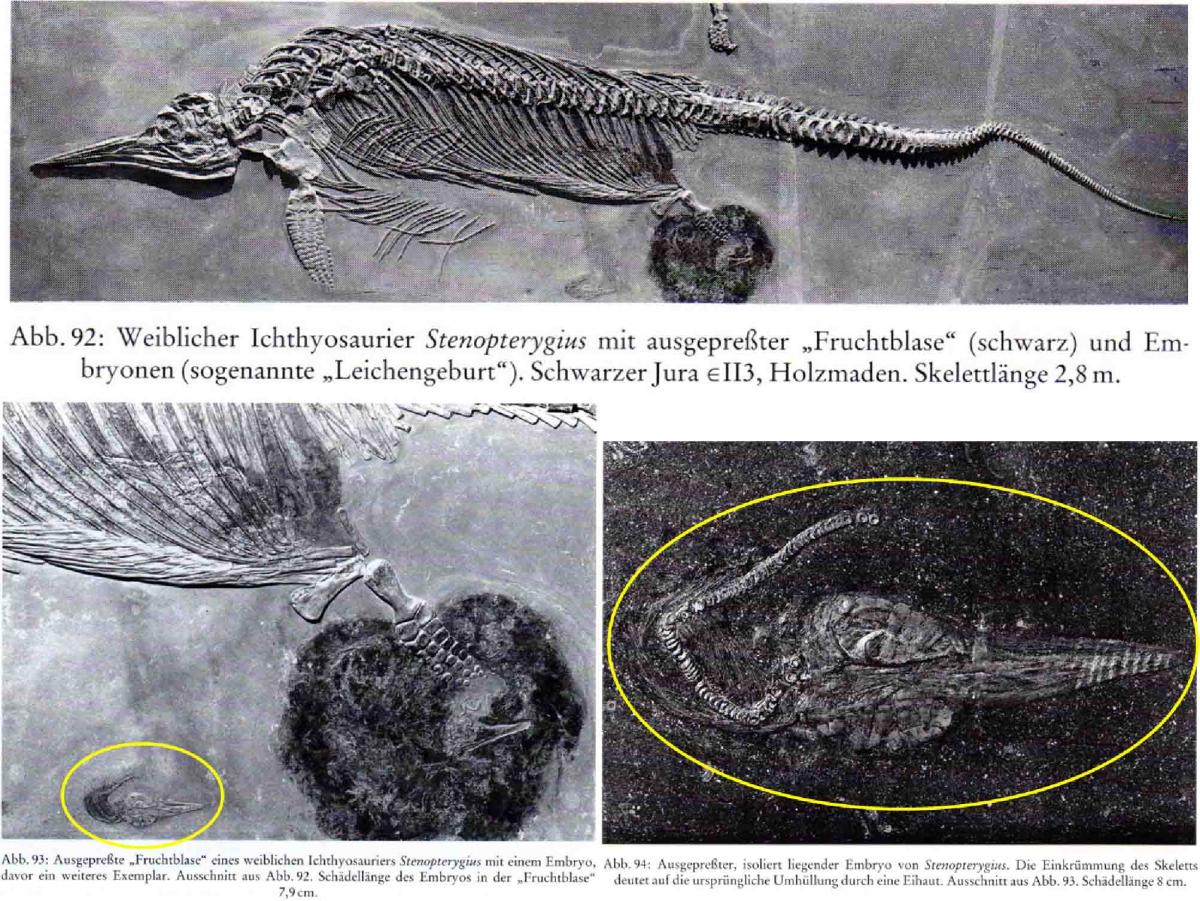

ANDRE HOLBECQ Posté(e) 13 mars 2012 Signaler Posté(e) 13 mars 2012 si! les ichtyosaures faisaient plusieurs jeunes témoins les femelles gestantes du musée de Londres et celles du musée de Stuttgart et Francfort, et leurs utérus sont portés haut près de la colonne vertébrale, il existe même une poche amniotique expulsée hors du corps avec un embryon voir photos: Citer

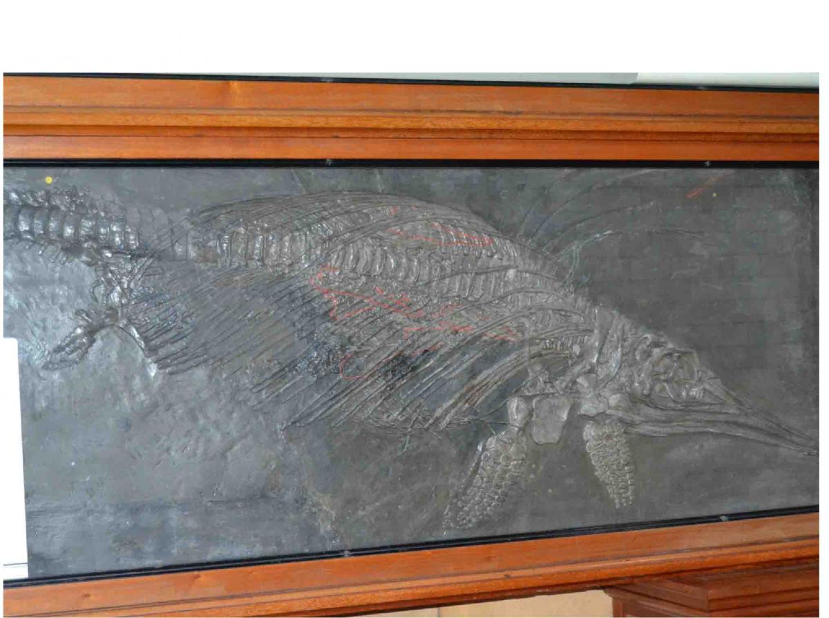

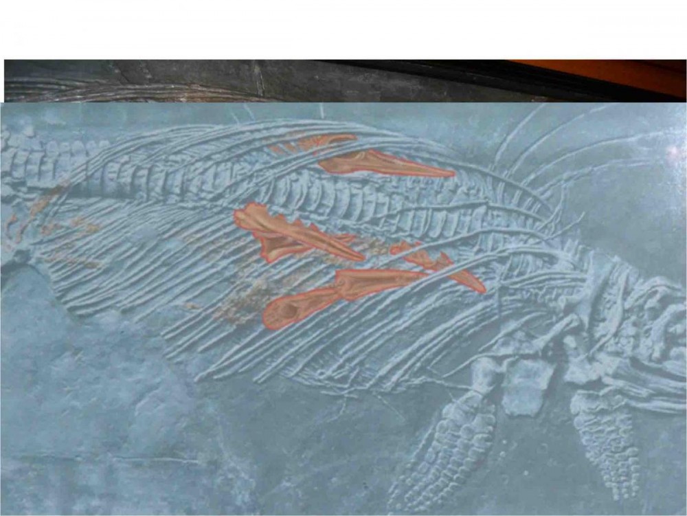

ANDRE HOLBECQ Posté(e) 14 mars 2012 Signaler Posté(e) 14 mars 2012 elles portaient plusieurs embryons témoin cet exemplaire de Londres Citer

Lebendiger Planet Posté(e) 5 avril 2012 Signaler Posté(e) 5 avril 2012 Salut, Je crois bien que le fossile du petit dans le pliosaure n'avait pas de tête (enfin d'après ce que j'ai compris)... et l'adulte non plus. Donc seule l'anatomie du corps (pas du crâne) a été étudiée. Et d'après les chercheurs c'est la même espèce. Citer
