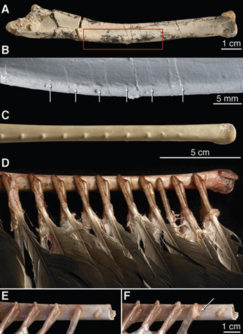

Tiel Posté(e) 29 août 2011 Signaler Posté(e) 29 août 2011 Concavenator était certenement recouvert de plumes primitifs Salut Deinosquentin! En fait rien n'est sûr concernant Concavenator car comme l'a soulignée le zoologue Darren Naish, les petites protubérances sur l'os de l'avant-bras de Concavenator ne sont pas situé sur la même face de l'os en question que les protubérances existant sur l'os des avant-bras (ailes) des oiseaux ou encore celles de dinosaures théropodes étroitement apparenté aux oiseaux tels que le Vélociraptor. D'ailleurs l'image que tu as posté là Deinosquentin concerne l'avant bras de Vélociraptor je met ci-dessous l'image de l'avant-bras de Concavenator. Alors les protubérances présente sur les avant-bras de Concavenator sont-elles les marques de proto-plumes ou alors autre chose? Pour l'instant rien n'est sûr espérons qu'un jour de nouvelles découvertes nous permettent de trancher la question. Citer
