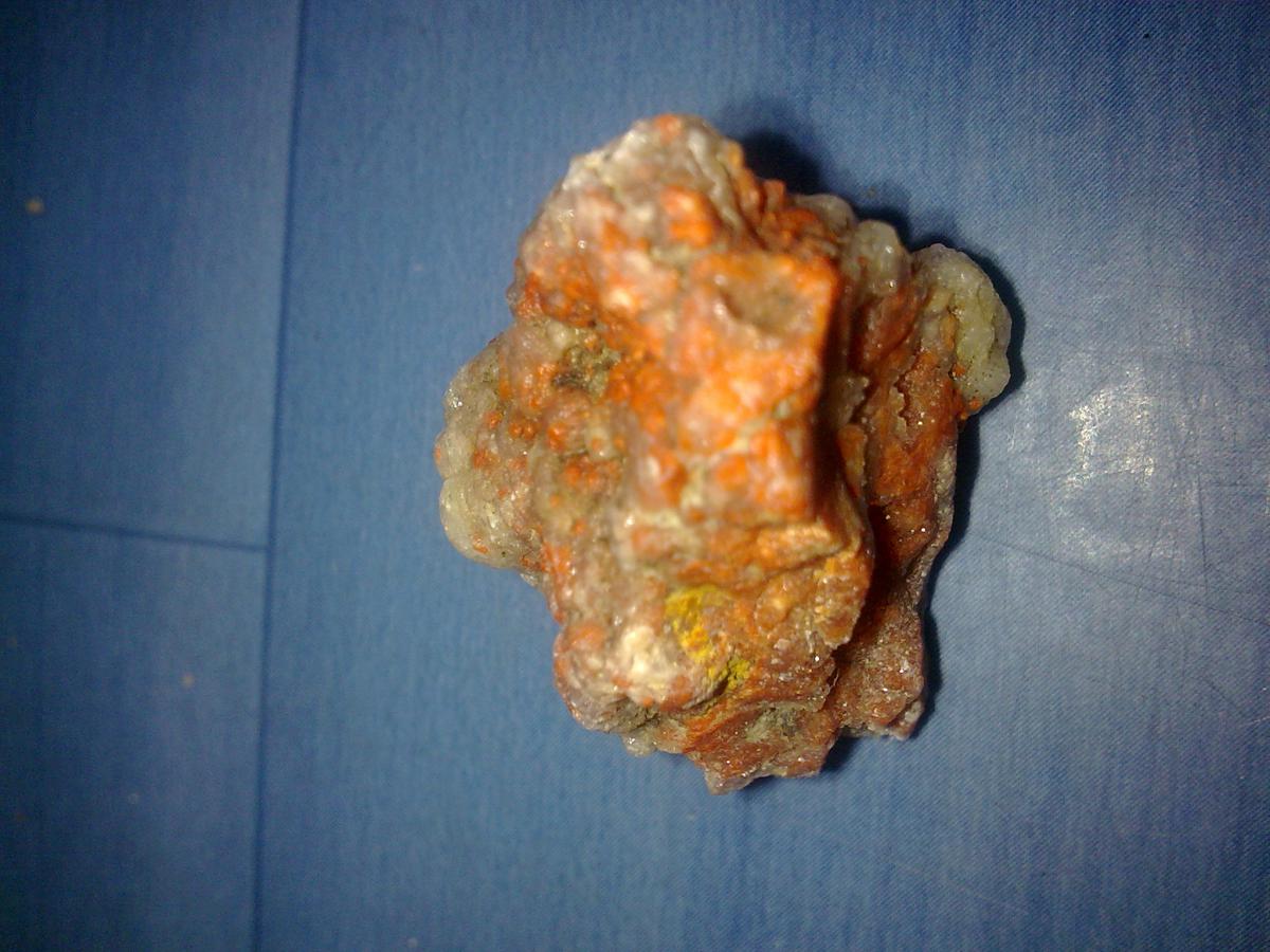

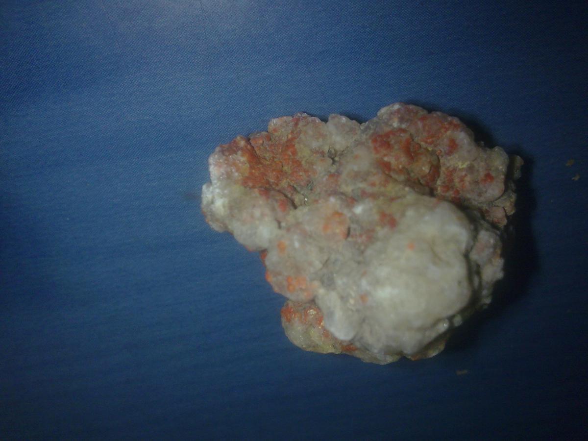

Bonsoir,
Je vais commencé minéral par minéral, car je suppose que certains iront plutôt dans la rubrique identification de fossiles.
C'est la premiere fois que je m'inscris sur un forum, donc pour les photos ceci va être un premier essai. (Pardon, si je mets la panique)
Donc premier Minérale :
Trouvé sur un chemin forêstier prés de Dameleviere (54) il y a une gare mais à 2 KMs, j'ai trouvé plusieurs morceaux certains ne sont pas en photo.
Pas de réaction HCL sauf un changement de couleur orange du pécipité.
Pas de réaction avec un aimant.
la partie blanche '' cristalisé'' (ressemble à du quartz) raye le verre et un couteau.
La partie rouge orange (peut être jaune ou blanche par endroit) raye difficilement le verre, raye un couteau, n'est pas rayé par du verre et par un couteau.
Densité : impossible à faire pas de balance potable pour faire des tests, et par la ''supposition'' de différents minéraux. (enfin, ceci est mon idée)
Couleur de trace aucune, pour les différentes types de couleurs.
Voilà les photos.

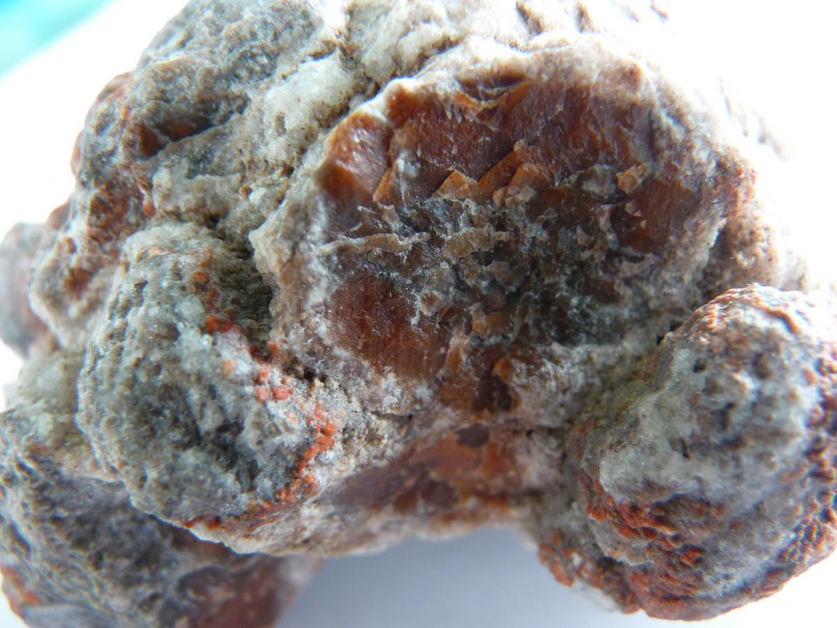

Bon il y avait d'autres photos dont une inférieur à celle-ci donc HELP.
post-10799-0-39563400-1314381450_thumb.j
Pour la partie blanche cristalisé, oui et net pas besoin de forcer. Le rouge orange, (c'est ce qui m'étonne) il faut forcer pour avoir une rayure qui accroche à l'ongle.
Au début, j'avais pensé quartz hématoide, vu ce que fait la partie blanche. Le probléme, c'est ces boules oranges sur la partie cristalisé et le probléme de la rayure.

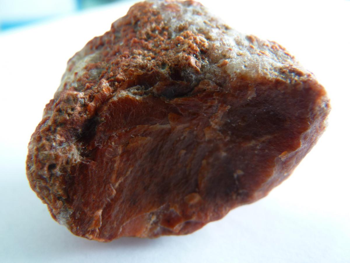

J'ai commencé par ce site ''dureté 2'', je trouve cela faible par rapport à mes tests. Donc j'en refais : raye l'ongle, n'ai pas rayé par l'ongle, n'ai pas rayé par une pièce de deux euros par contre la pierre lui rend sa couleur d'origine. De plus, je l'avais mis dans de l'eau déminéralisé après son bain HCL durant environ 24 heures, car certaines couleurs étaient plus ternes.
Il ya un truc que je n'avais pas remarqué au début, un sorte de tartre marron, je ne pense pas que se soit de la terre après un bain HCL et lavé à l'eau avec les champignons.

J'ai pu utiliser le pese lettres du boulot :
Le poids de la 3 éme photo : 225 gr.
Densité : (M2 - M0) / (M1 - M0) : (893 gr - 668 gr) / ( 756 gr - 668 gr) = 2,6
Vérification avec une pierre identique que j'ai au boulot. (elle me setrt à bloquer mes dossiers)
259 gr
Densité : (905 - 646) / (747 - 646) = 2,6
J'ai une liste pour une densité de 2.6, allant de Bertandite à Feldspath. J'ai une dureté de 6,5 à 7. Une trace incolore à blanche.

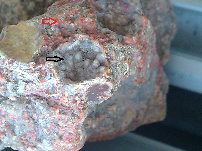

Bon aprés lecture et réflexion, je vais dire jaspe surmonté (je ne sais pas si c'est le bon terme) de calcédoine. (voir fléche noir) Par contre, les sortes de boules oranges doivent être des inclusions de la roche interne rouge sanguin. (voir fléche rouge)
Le problème, c'est pourquoi certains de mes cailloux sont recouvert de calcédoine, avec trés peu de cassures.
Serait-il possible qu'a même l'affleurement de la roche dans une grotte, ce minéral puissent faire des sortes de boules de jaspe comme la calcédoine ?
