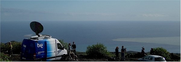

Kayou Posté(e) 10 novembre 2011 Signaler Posté(e) 10 novembre 2011 La télé (TVE) surveille ça risque de donner un îlot de plus, et ça dégaze tranquilou semble-t-il. Ceci étant dit, il y a eu des épisodes d'épanchements durant plusieurs années consécutives aux Canaries, comme à Lanzarote. Citer
