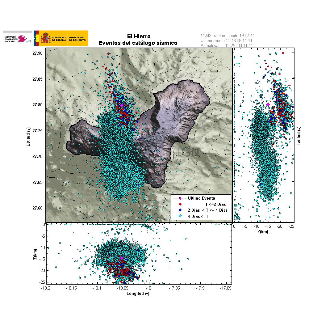

Next50MY Posté(e) 8 novembre 2011 Signaler Posté(e) 8 novembre 2011 un nouveau seisme de magnitude 3.5 à 11h07 à une profondeur de 19.7 km http://www.ign.es/ign/layoutIn/volcaDetalleTerremotos.do?evid=1111169&zona=2 suivi d'un mag 1.8 à 11h46, prof 14.6 km http://www.ign.es/ign/resources/volcanologia/html/eventosHierro.html 2 zones distinctes avec, depuis la semaine 41, une concentration des mouvements en profondeur (20 km +/-5) : source: http://www.ign.es/ign/resources/volcanologia/html/eventosHierro.html Citer

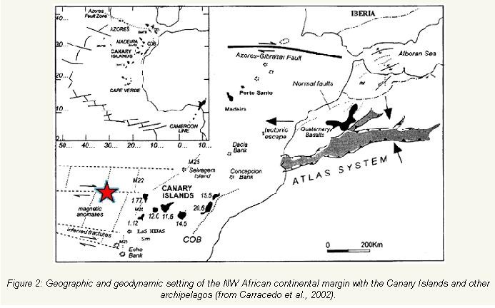

Next50MY Posté(e) 8 novembre 2011 Signaler Posté(e) 8 novembre 2011 José Mangas Viñuela de l'université de Las Palmas, il a cité cette carte signée de Carracedo, J.C., Pérez, F.J.; Ancochea, E.; Meco J.; Hernán, F.; Cubas C.R.; Casillas, R.; Rodriguez, E; Ahijado, A. 2002. Cenozoic volcanism II: The Canary Islands. In: The Geology of Spain. Ed. By Gibbons, W. and Moreno, T., The Geological Society of London, 439-472. que je me permets de citer à mon tour, afin de localiser ce séisme un peu perdu au large ... Citer

Next50MY Posté(e) 8 novembre 2011 Signaler Posté(e) 8 novembre 2011 Si tu gardes tes lingots sur El Hierro, je te conseille de sortir le magot le plus vite possible ... Bon ! simplement, une interp rapide sur ce qu'on vient de voir plus haut. Si on suit bien le mouvement relatif des plaques : - El Hierro se situe dans une zone de dorsale : écartement vers l'Ouest à l'Ouest de l'Ile, mouvement relatif vers l'Est a l'Est de l'Ile. Le séisme enregistré au large, si il est bien du au décrochement dextre lié au jeu de cette faille transformante Est-Ouest, cela pourrait confirmer le fait que cette zone linéaire qui decoupe en deux El Hierro traduit le déplacement de la plaque occidentale et peut être une nouvelle dorsale naissante.... ... En tout cas, tout ça va bien dans le sens du jeu relatif exprimé par Carracedo et al, 2002. affaire à suivre ! Citer

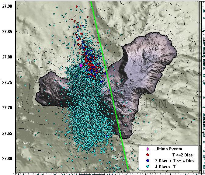

Next50MY Posté(e) 8 novembre 2011 Signaler Posté(e) 8 novembre 2011 pour repondre a flemaire : ce qui est troublant c'est le lineament qu'on observe dans la topographie en relation avec les seismes et le volcanisme en mer : a discuter ... Citer

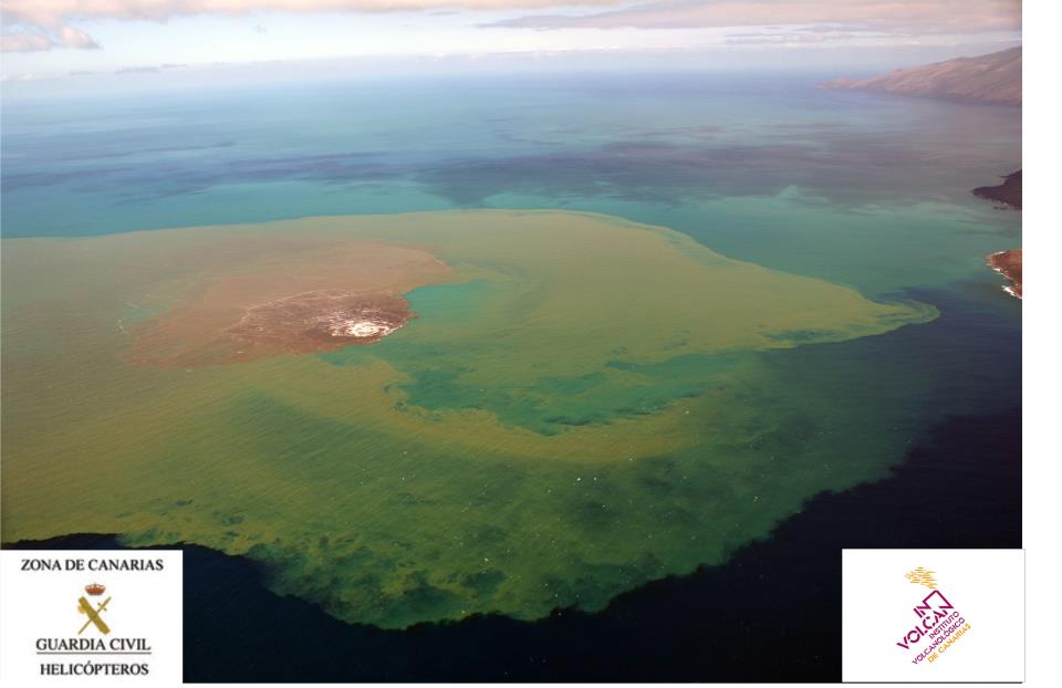

Volcana Posté(e) 8 novembre 2011 Signaler Posté(e) 8 novembre 2011 En effet, c'est vraiment troublant cet alignement... Un épisode de rifting à envisager? En tout cas, moi j'ai rien vu sur les cam, ça ne marche pas. SNiiiiF!!! Même sur Facebook, il n'y a pas grand chose de neuf Voilà un cliché de la zone éruptive récupéré sur la page FB de AVCAN et qui apparait apparemment sur d'autre source journalistiques. EUH, la naissance d'une île n'est pas un évènement exceptionnel susceptible d'attirer du monde? ah tiens, bon,c'est drole, ben c'est pas ce que montre la video à côté du titre ici !!!!!!.... Citer

Kayou Posté(e) 8 novembre 2011 Signaler Posté(e) 8 novembre 2011 En passant sur un site de Lanzarote, dans le parc des volcans de Timanfaya, j'avais vu un schéma présentant le "système" volcanique des Canaries comme un milieu en compression... des blocs de croûte océanique comprimés les uns contre les autres... et pas du tout comme un rift, pas une ouverture de dorsale. Ici je vois que l'on "parle" de rift, de fissural... Qu'en est-il exactement ? Citer
