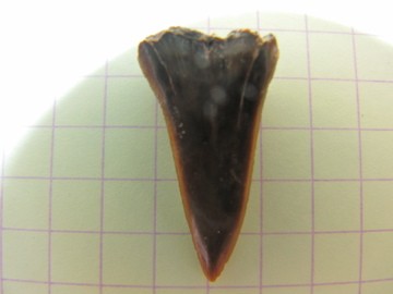

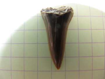

J'ai ramené cette dent, et bien sur je suis bien incapable de l'identifier !
Je l'ai trouvé dans des marnes grises près de Castellane (04)
Le papier est un carreau 5/5mm
Par avance merci.

Bonsoir.
Je rejoint effectivement l'avis d'Elasmo .Déjà de part la géologie de la région, où le crétacé est bien représenté, ce qui fait que l'hypothèse d'une Cretoxyrhina n'est déjà d'emblée pas impossible.
Ensuite morphologiquement parlant ,cette dent est trappue, bombée en face linguale (etc , etc) , ainsi que la taille correspondent bien à la morphologie des dents du grand requin qu'était Cretoxyrhina (mantelli) . Cette couronne bien bombée ainsi que la taille de la couronne me fond écarter les d'autres hypothèses telles que Cretolamna appendiculata, ayant côtoyé C. mantelli durant la totalité de son existence.
Néanmoins sans indications précises sur l'âge de cette couche, je ne vais rien affirmer ... Car malgré que la majorité des couches de la région datent du crétacé, rien ne dit qu'il ne pourrait pas s'agir d'un niveau plus récent, datant du néogène par exemple .. Auquel cas notre mantelli serait en fait une hastalis ...
Que trouves-tu comme faune associée ?(dans le cas où tu ne connaitrais pas l'âge de la couche)
Merci pour vos réponses très éclairées. Je suis une vrai "deb" en la matière... Et Bien entendu je ne connais pas l'âge de la couche !
J'ai trouvé cette dent dans les marnes de Soleil, petit patelin entre Castellane et Trigance.
J'y ai trouvé entre autre, queues de belemnites et ammonites pyriteuses de petites tailles, de 1 à 4 cm diam, en assez mauvais état. (pour les ammonites)
Est-ce à dire que si il y a une dent il y en a d'autres ou bien même d'autres restes du Cretoxyrhina ?
Encore merci pour votre patience à me lire et me répondre.
Bonjour.
La présence d'ammonites et de bélemnites confirment l'hypothèse du niveau crétacé. Reste à savoir quel couche du crétacé exactement, car le Cretoxyrhina n'est apparu qu'au Cénomanien...
Dommage que les ammonites soient en mauvais état, sinon ça aurait pu être une indication précieuse pour essayer de trouver l'âge de la formation .. Peux-tu quand même essayer de nous faire parvenir des photos ?

Bosoir,
J'étais moi-même dans le secteur de Castellanne en Juillet. Assez complexe avec pas mal de failles et la carte géologique n'est pas très lisible.
Comme marnes il y a: Bériasien, Valanginien à ammonites pyriteuses, Hauterivien, Gargasien, Albien,...qui se trouvent souvent en alternance rapprochée sur le terrain à cause des failles.
Donc localiser la trouvaille exactement sur carte IGN au 1/25.000 et, de là ,passer à la carte géologique en utilisant Géoportail de l'IGN serait d'une grande aide pour cerner l'étage (le Crétacé est vaste...).
J'y ai aussi trouvé une dent de requin (un broyeur) dans le Valanginien quand j'aurai fait une bonne photo je la posterai.
Bonne soirée,
jph

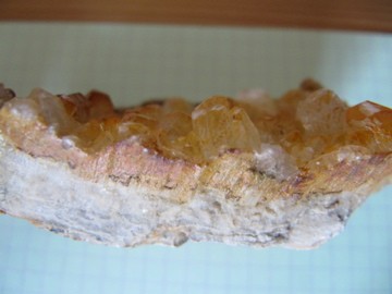

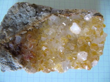

C'est de la calcite pour le minéral.
