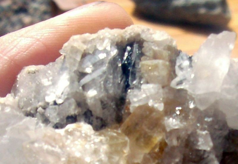

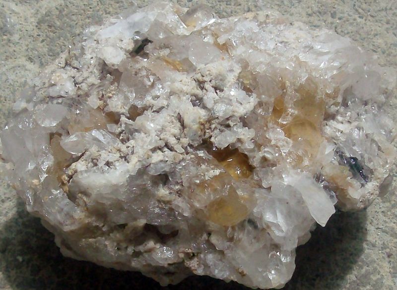

De retour d'une semaine passée en Montagne au Col de la Madeleine , je vous soumet une Photo d'un mineral trouvé à Entre 2 Roches , de couleur gris brillant , il ne laisse pas de trace sur les doigts , sur le Cliché ( malheureusement , l'APN de ma fille ne possède pas la fonction Macro ) les formes sont comme des baguèttes acollées
peut ètre de la Stilbite ou l'un de ses Sulfosels rares du coin ?
Sur le + gros échantillon la taille du minéral avoisine les 3 cm .
Merci de vos Réponses ,
Eric

Lamelles d'ilménite cassées, qui font penser à des baguettes à la surface de l'échantillon?
Si ménéghinite, alors bindhemite / stibiconite après altération (donc pas ça, puisque majoritairement jaunâtre).
Stibine? Couleur plomb mat : je ne pense pas.

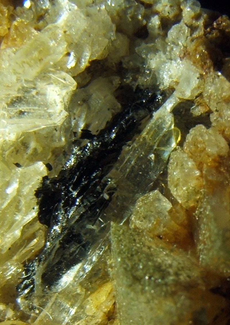

Si je compare ton échantillon Eric, il ressemble fort bien à celui que j'avais trouvé il y à quelques temps.
A l'époque tu m'avais dis qu'il était possible que ce soit une variété de Rutile (var,sagenite).
J'ai depuis passé ce cailloux 5 fois au lavage.
voici ce qu'il nous montre avant:

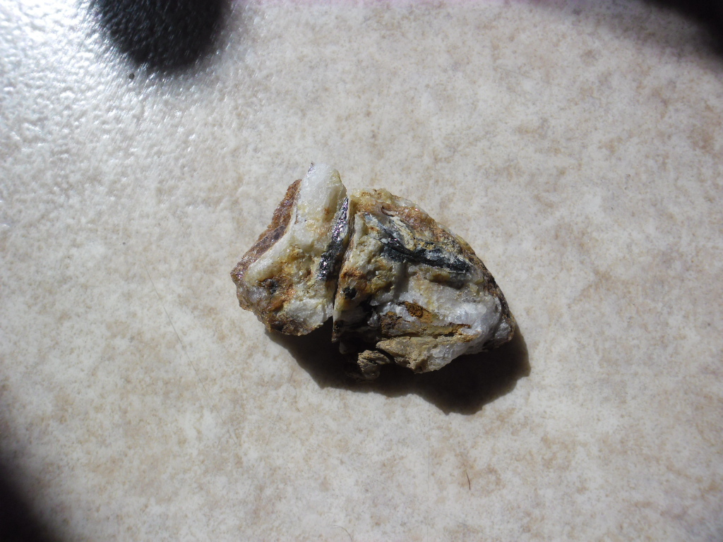

Derrière un dépôt ferreux qui a fini par se dissoudre à l'Oxalique (rien de particulier)
post-10254-0-29177800-1313413176_thumb.j

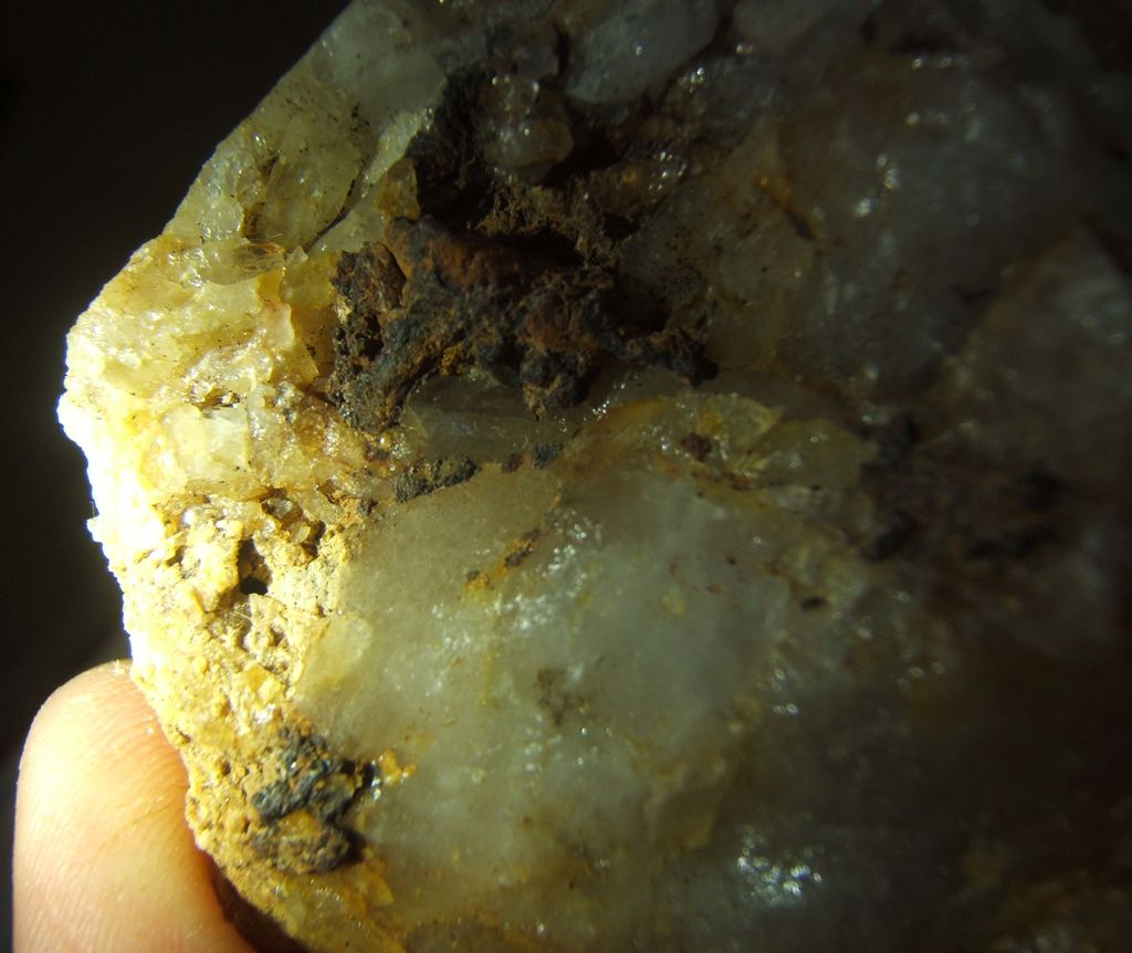

La face avant est restée intacte (toujours il y a quelques mois):
post-10254-0-75110600-1313413307_thumb.j
Maintenant ce qu'on peux en voir après un gros nettoyage :
post-10254-0-84758600-1313413388_thumb.j
La pièce telle quelle se présente aujourd’hui:
post-10254-0-57386900-1313413449_thumb.j

Je pense qu'il doit s'agir de la même variété.Celle ci plus proche de l'homme de beurre.
Pour la Ménéghinite j'en doute,j'en ais trouvé un échantillon dans du Quartz ne ressemble pas du tout à ces deux pièces.Mais ca peux être faussé puisqu'elle est en inclusion dans le Quartz.
