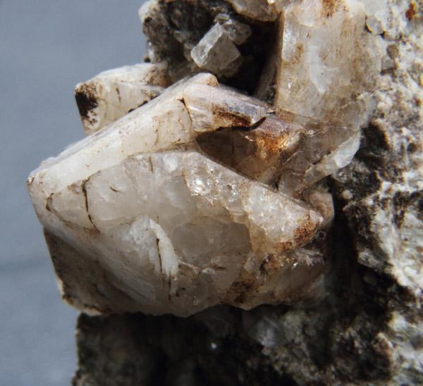

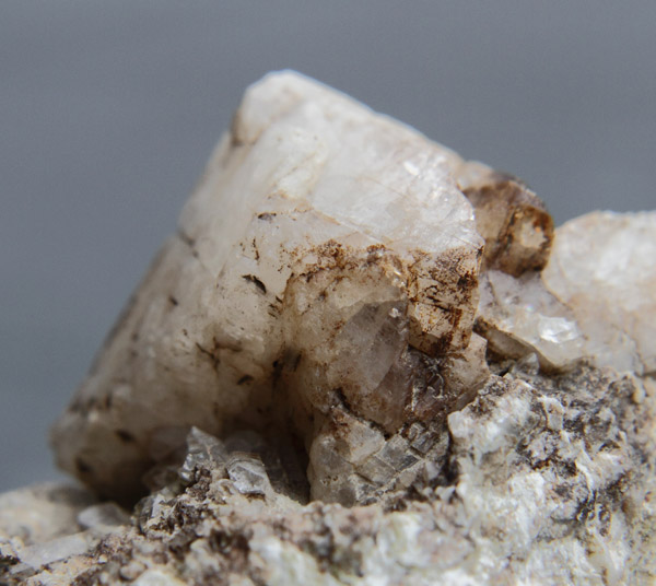

Cette petite pièce me pose problème! C'est quoi comme macle? Elle maclée Manebach en dessous, là pas de soucis, mais les "toits" sur les deux faces adjacentes??? :question:
post-2472-0-21732200-1313229489_thumb.jp

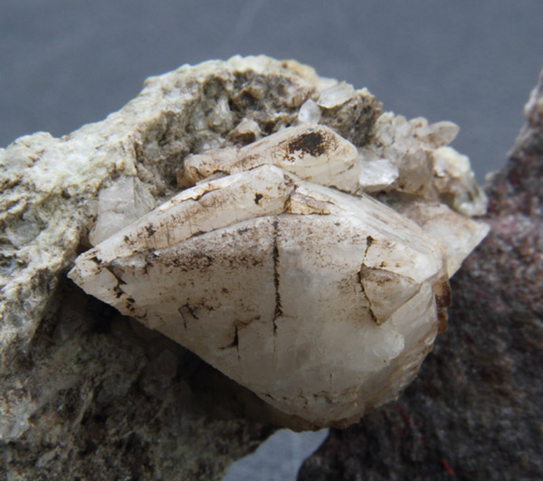

Petit toit droit.
post-2472-0-34196400-1313229506_thumb.jp
Petit toit gauche. Le minéral sur la partie droite est bien continu sur les deux plans. Pas d'accolement de cristaux.
post-2472-0-38463000-1313229525_thumb.jp
Dessous, macle Manebach à priori.
Pas grand chose sur le net, malgré quelques heures de recherche en français et en anglais...

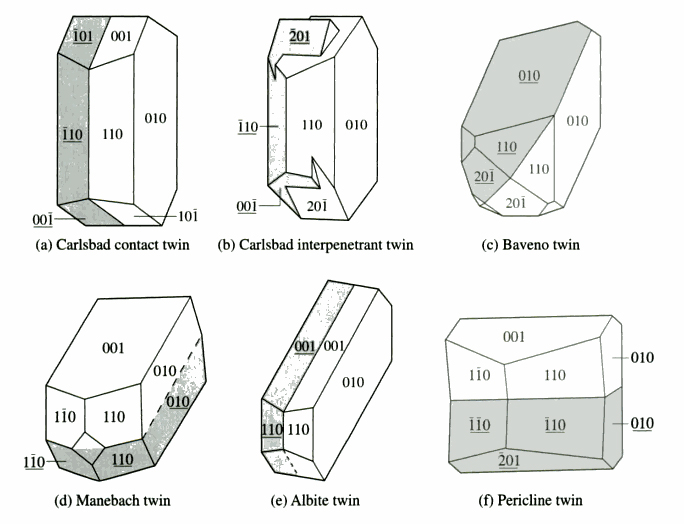

From "Rock-forming minerals, Volume 4,Partie 1
Par William Alexander Deer,Robert Andrew Howie,J. Zussman"

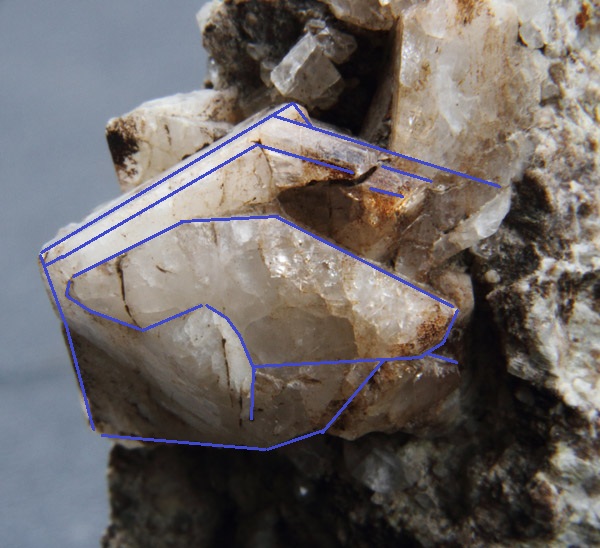

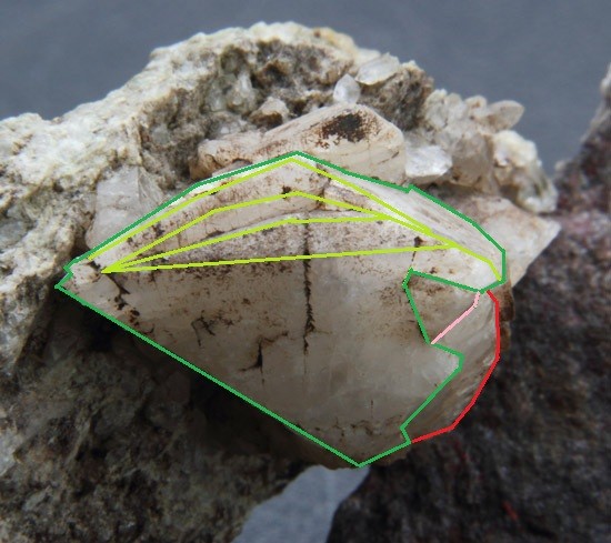

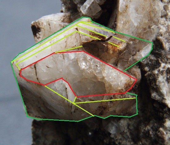

post-5954-0-58261500-1313249826_thumb.jp
Le problème avec les Adulaires, plus qu'avec d'autres Feldspaths, c'est l'addition de mâcles dans tous les sens.
On peut sans-doute distinguer du Baveno d'un côté, Carlsbad de l'autre, mais qui seraient peut-être des fausses mâcles issues du croisement entre d'autres mâcles... tu vois ce que je veux dire ?
JeF
Pas mal...
Bon ben du coup on se rend bien compte de la complexité du truc !

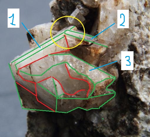

Par contre à ta place j'aurais fait, sur la même photo, les arrêtes en vert par exemple et les angles rentrants en rouge...
Et aussi si tu remarques en surfaces des stries de croissance ou par translucence les plans de clivages à l'intérieur du caillou, une autre couleur pour les faire ressortir aussi, ça peut permettre de distinguer plusieurs individus.
JeF

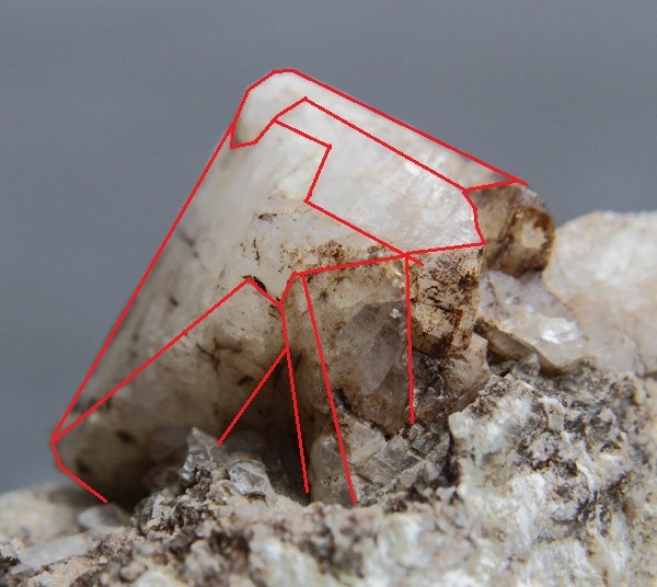

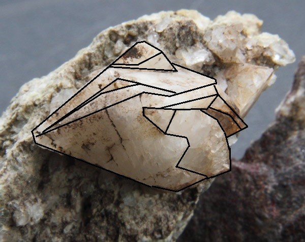

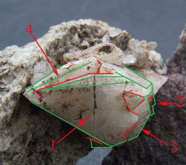

J'ai repris ta dernière photo, sur laquelle j'ai tracé : en vert ce qui me semble être les arrêtes et en rouge les angles rentrants.
Ce sont les angles qui m'intéressent, pas ce que tu penses être différents individus car tu risques d'induire les réponses !
Parce que comme je l'ai dit, avec l'Adulaire t'auras des tas d'individus interpénétrés ou mâclés.
post-5954-0-46378100-1313495329_thumb.jp
J'y distingue 3 individus, un grossissement de la zone encerclée de jaune pourrait aider, même si c'est quasi-sûr.
Je pense que les 2 et 3 sont quasi parallèles et viennent s'imbriquer perpendiculairement dans le 1.
Avec le caillou entre les mains ça serait plus facile...
JeF
