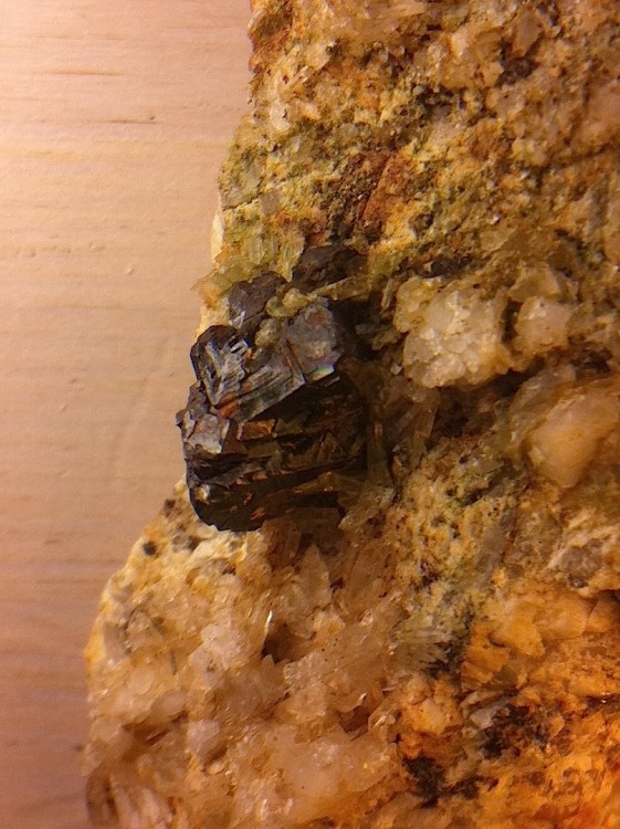

j'ai regarder les minéraux a trait brun et se qui s'y rapproche mais je bloque :lasse::triste:
bon, je propose que l'ont se mettent daccord sur quelque parametre , sa va nous aidez
couleur : noir
système cristallin : si vous avez une idée :sourire:
clivage : inexistant ( a confirmer avec les photo )
cassure : conchoïdale ( aussi a confirmer )
dureté : 5/6 ( pas rayable au couteau, rayable a la lime )
éclat : métallique
transparence : opaque
solubilité : aparament insoluble dans H Cl
magnétisme : faible mais existant
merci de me confirmer tous sa :clin-oeil:

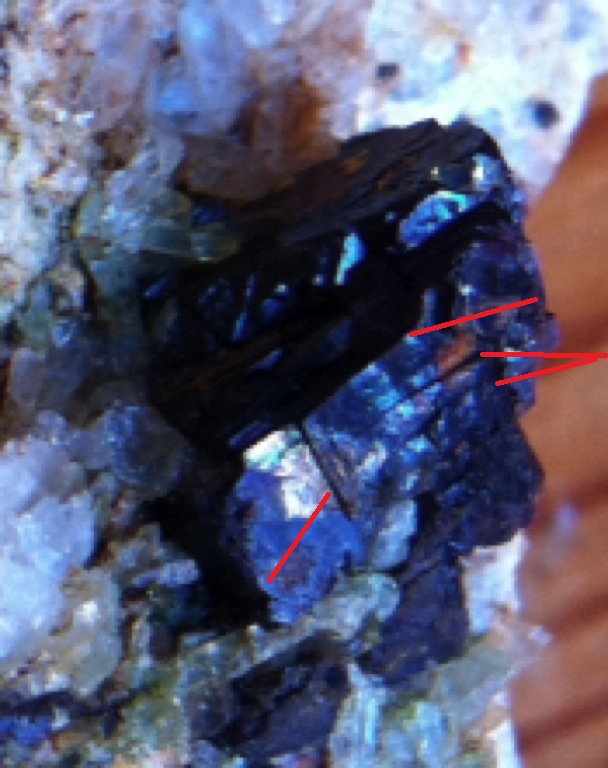

aparament le clivage de la manganite est parfait, s'est effervescent dans H Cl
je veux pas faire le mec chiant mais on confirme deja tout les paramètre sa sera plus simple après

Un cristal ne se clive pas à coups de marteau , ni avec une pince comme tu l'as fait(en broyant)!! il ne faut pas confondre cassure et clivage !
Si tu peux, avec une lame, essaie de faire une pression horizontale sur une des flèches rouges.
Un truc qui ne colle pas, tu avais dit dans tes premiers messages que tu le rayais avec une pointe de métal, et maintenant tu donnes une dureté de 5/6. Alors ?
Edit: d'autant que la manganite aurait une dureté de 4...

On voit des clivages, ...ont-ils été vérifiés par test sur l'échantillon ?

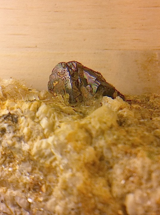

Il faut reconnaitre que ce n'est pas évident de déterminer un minéral sur la photo d'un petit morceau.
En plus les photos ne sont pas des plus nettes.

deja pour la dureté sa se raye pas au couteau,sa ne raye pas le verre, j'étais pas sur de l'oxyde, âpres les couteau n'ont pas la même dureté et j'ai pas de matériel pour tester la dureté
pour le clivage j'ai enlever un petit morceaux, mais le problème , se cristal est petit et a par le détruire complément, je suis obliger de faire des test avec des fragments
pour la couleur je suis formel sur a 100% il est noir opaque même sur de petit fragment, et sur les cassures légèrement noir rouge, aucune trace de transparence je suis sur
