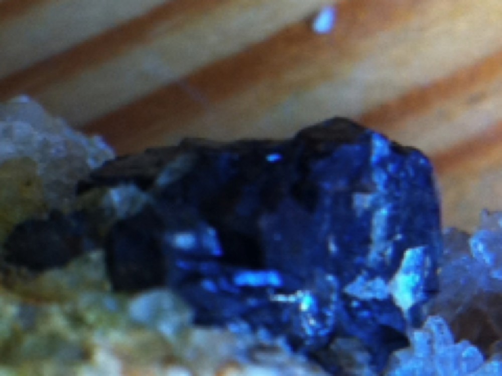

Bon, reprendons,
On a un cristal :
- sur base de mini-Quartz, apparemment issu d'une Pegmatite, qui n'exclu pas une néoformation
- apparemment petit et isolé sur sa gangue
- avec irisation en surface
- de couleur sombre, marron très foncé à noir c'est ça ? mais d'autres couleurs (hormis l'iristation) genre avec une forte lumière par transparence ou sur des cassures/clivages ?
- le caillou est-il transparent, translucide, opaque ?
- cassure gris-noir brillant, métallique ?
- trace rouge-orangé
- rayé par un couteau, mais raye quoi ?
- attiré par le Néodyme
- aucune réaction aux acides, mais sur quelle durée, température des acides ?
Sinon de meilleures photos du cristal lui-même aideraient, notamment au niveau des cassures, du contact avec la matrice, des inclusions si il y en a...

je vois que sa bouge ici ;)
alors la macle est totalement opaque, la cassure est métallique,pour les acide (température ambiante) cela fait quelque heure et rien
s'est sur que s'est pas du mica, la macle est beaucoup trop dur pour en être, et le clivage n'est pas en lamelles
je suis pas sur que l'hématite forme des cristaux isoler

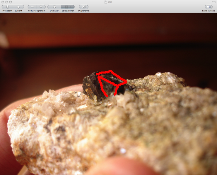

pour les photo sa va difficile de faire mieux, le cristal est assez petit :triste:
on dirait qu'une partie de la macle est cubique, il y a quelque petit cristaux de quartz sur la macle

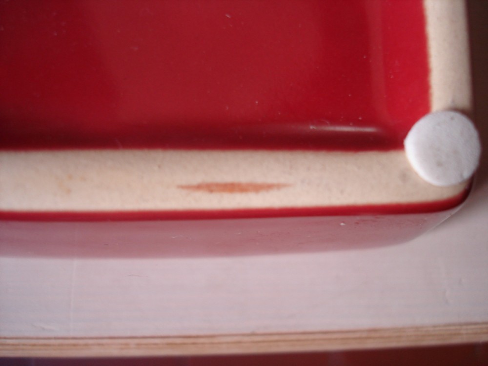

le trait est plus orange que rouge
Pas pyrite c'est certain, la dureté ne colle pas. Après, en cubique, il ne reste pas grand chose d'autre. Je reconnais qu'une des photos de Stéphane est assez ressemblante sur la forme de la macle. Définitivement, il faut des photos plus proches du groupe de cristaux. Avec le mode macro (fleur), tu peux pas tirer un poil plus près ?
si couleur de trace = moins dur que la porcelaine...
on parle de macle sans connaitre le caillou !! est ce une macle ou un cristal mal formé ou même deux cristaux accolés sans macle ???
(n'allons pô trop vite !!)
il faut des tests rigoureux !! la dureté il faut tester au dessus et(ET !!) en dessous pour être sur d'en cerné réellement l'hypothèse...
pareil pour la trace il faut aussi regarder à la loupe si la couleur est la même qu'a l'oeil nu...
il est question de cassure : comment la cassure?? régulière irrégulière très irrégulière ...
pas de clivage ??
d'ailleurs pour savoir si cassure ou clivage : il est brisé le cristal ??
on reste trop vague pour discuter rutile ou pô !! sans affiner les tests on part dans le vague !! (la vague irait mieux pour les aoutiens :clin-oeil: )

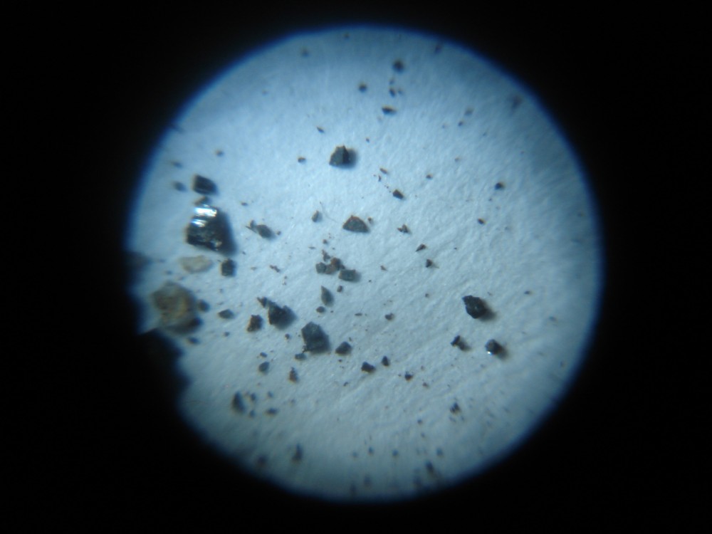

les test on effectué sur le cristal des photo, mais étant donner qu'il est assez petit, je fait de petit pour éviter de complètement le casser
j'ai quand meme fait les test: j'ai broyer un petit bout avec une pince,regarder au microscope et j'ai pu voir aucune trace de clivage

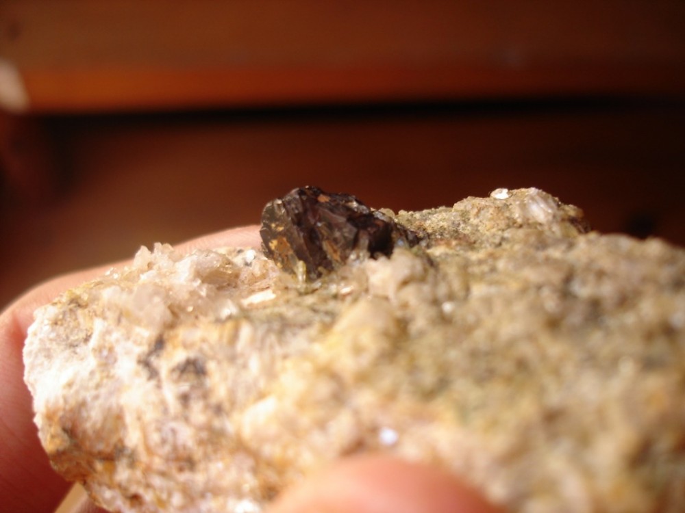

post-10729-0-19315000-1313048674_thumb.j
elle ont ete pris en macro justement
mais j'essayerait de faire d'autre photo demain :super:
Une autre solution serait justement de ne pas prendre en mode macro, de se reculer un peu plus de l'échantillon, de pousser la résolution au maximum de l'appareil, puis de rogner l'image pour ne garder que le cristal. On devrait avoir des résultats plus probants de cette manière.

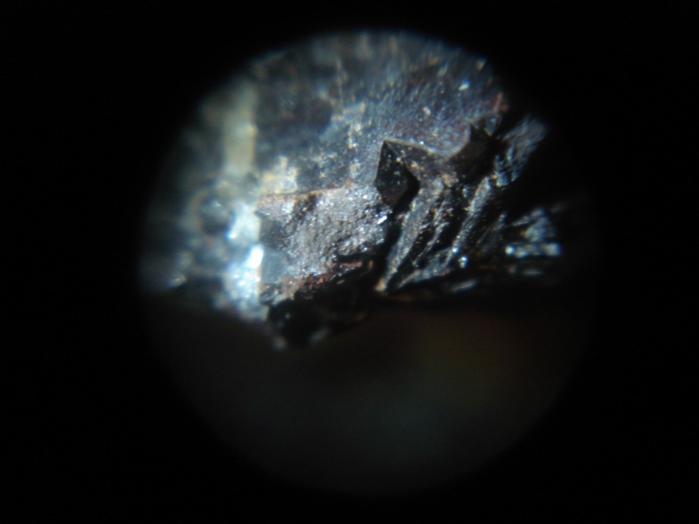

ensuite j'ai casser un petit bout, et la cassure et rugueuse , d'une couleur rouge noir
post-10729-0-32125900-1313048790_thumb.j
Bravo Tib pour la photo 39.
Si tu peux en faire d'autres du même genre en tournant autour du cristal, on y verra plus clair.

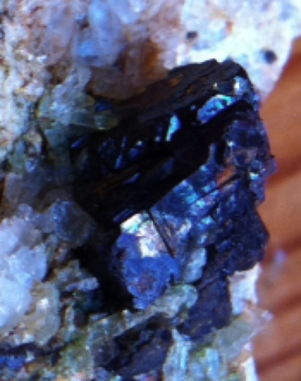

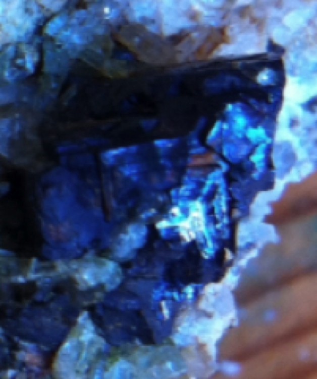

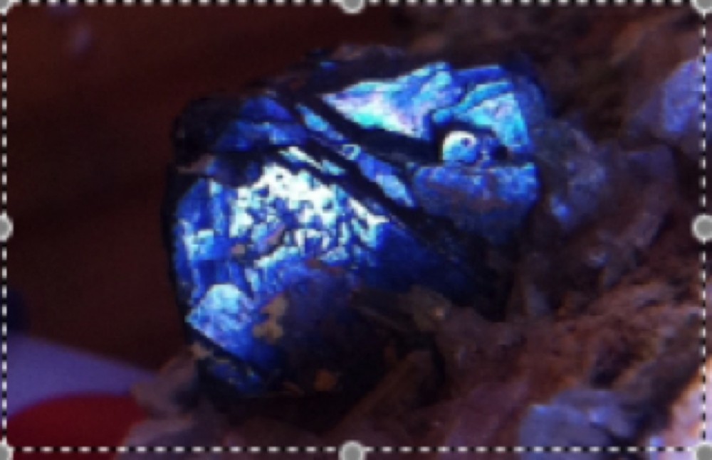

post-10729-0-10912900-1313052719_thumb.j
post-10729-0-97638400-1313052823_thumb.j
je sais pas si je pourrait faire mieux :triste:
sa ira quand même ?
s'est peut être de la spécularite, j'ai vue des cristaux sur internet qui ressemble assez au mien
sa ira quand même ?
C'est déjà bien et çà serait parfait si tu pouvais mettre les mêmes photos en plus grande dimension.super.gif

Bon je viens de potasser l'encyclopédie du cher Alfred : le rutile se transforme fréquemment en ilménite. Il me semble que tu décris des parties noires. Cela expliquerait aussi que des bouts sont attirés par le néodyme( l'ilménite est faiblement attirée).
Moi je maintiens groupe du rutile au vu de tes tests, et sûrement pas chalcopyrite comme il avait été dit.
Je t'invite à faire le test de la flamme qui sera formel : le rutile est infusible.
A+
effectivement j'ai regarder sur internet , s'est très possible que se soit de l'ilménite ,mais le trait me fait douter: aparament il et plus marron noir que rouge orange
vous en penser quoi
