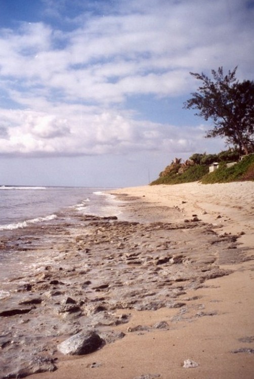

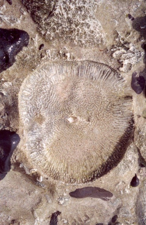

Quelqu'un a-t-il des infos sur les "beach rocks" de l'Ile de la réunion. Je crois que cela correspond à des ensembles sédimentaires en cours de formation (à l'échelle humaine, enfin plus ou moins) que l'on trouve en particulier sur les plages près de Saint-Gilles.
A gauche c'est un corail de 50 cm de diamètre environ pris dans une espèce de "ciment" constitué de sable et de divers débris de coquillages
La photo à droite est une vue d'ensemble. Si je me souviens bien c'est à proximité de la plage de Boucan canot, pour ceux qui connaissent.

Coucou !
Il y a un gros article là-dessus dans le Minéraux et Fossiles de Mai 2005 (n° 339, pages 16 à 21). Les beach rock est également appelé "grès de plage" :grand sourire:
Le "beach rock" est un processus de diagénèse naturelle qui se présente sous la forme de bancs parallèles au rivage, à faible pendage vers la mer. Ces bancs sont en général lités (couches fines alternant avec des couches plus grossières). La roche est claire et constituée de grains cimentés plus ou moins lâchement entre eux.

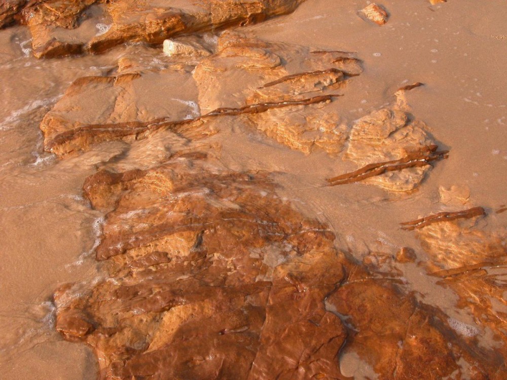

Bonsoir à tous,
en lisant cet échange, je pense à des grès curieux que j'avais observés au Vietnam sur la plage de Phucoq. J'ai pris des photos mais je n'ai pas ramené d'échantillon.
Y a t'il un rapport avec les beach rocks?
post-10860-0-62033900-1316029489_thumb.j
post-10860-0-06429100-1316029495_thumb.j
Salut,
non le grès comme le souligne Next est ancien est fracturé, par contre la couleur ocre au niveau des fractures et sur les grès témoigne de phénomènes postérieur au grès eux même (après fracturation).
Cependant est ce que ce phénomène (encroutement ?ou alors simple oxydation du grès lui même?) est actuel (contemporain de la plage sableuse) ou lui même antérieur? Si c'est une oxydation c'est peux compatible avec une telle bathymétrie dans la zone de battement de la marée, je pencherais pour un phénomène plus ancien.

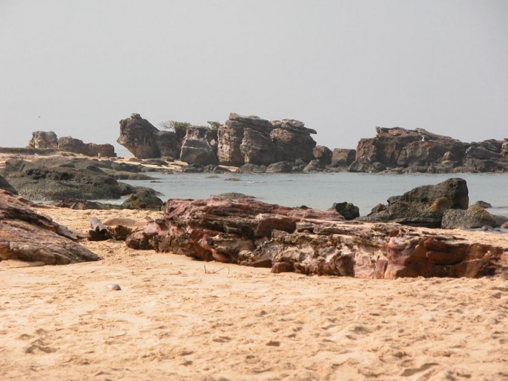

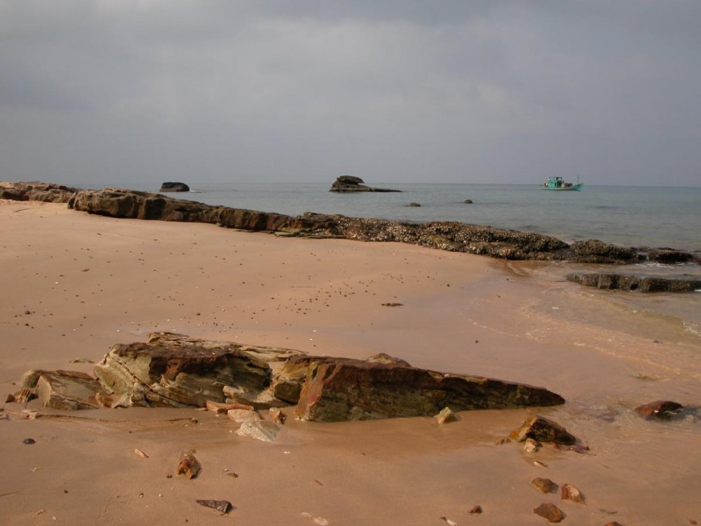

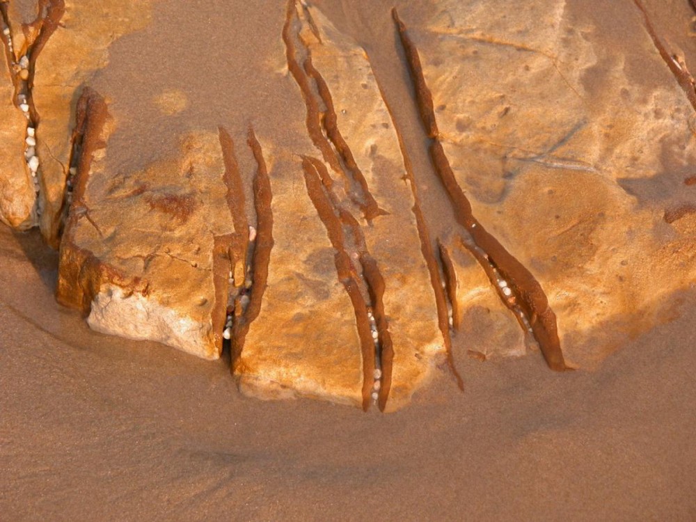

Merci pour ces réponses.
Tout d'abord, un errata: il faut écrire PhuQuoc et non Phucoq.

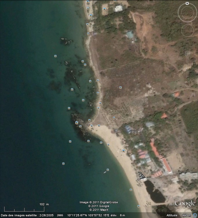

Voici deux autres photos ainsi qu'une vue de Google Earth: la zone rocheuse comprend une petite avancée dans la mer. A part ce point précis, il s'agit d'une longue plage de sable rectiligne d'au moins 10km.
La zone rocheuse ne dépasse pas 200 m de long.
L'arrière pays est plat à part quelques collines à proximité des grès, ce qui tend à confirmer que le phénomène n'est pas lié au rivage.
