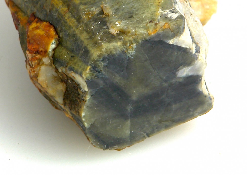

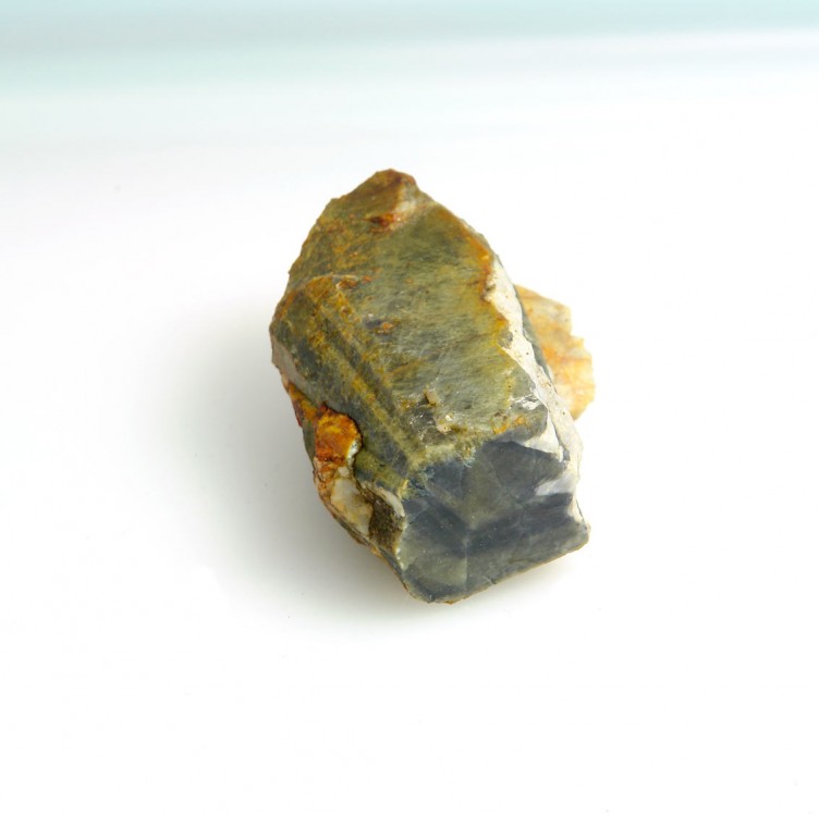

Je met un autre exemple de ce que je crois être un macle de cristaux à habitus plat (sans aucune certitude). J'avais déjà posté l'exemple dans la rubrique "macles", mais sans réponse.
C'est peut-être l'occasion de mettre en relation le phénomène du macle et la vitesse de croissance. Si il y a mise en commun d'atomes, n'y a t'il pas un gain d'énergie et donc une croissance plus rapide ?
