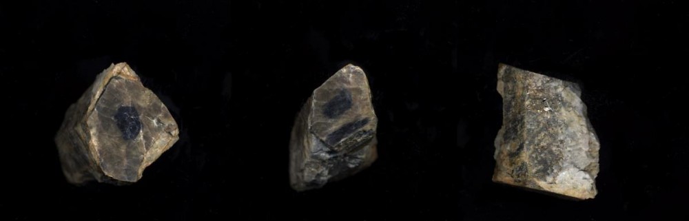

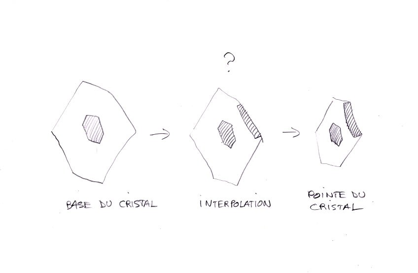

Sur la photo 2, on a un cristal dont j'ai polis la base et la pointe. Donc, dans l'ordre, on voit la base, la pointe et le flanc du cristal.
Sur la base on a un centre coloré qu'on retrouve à la pointe. Cette zone a des dimensions similaire à la base comme à la pointe, alors que les dimensions de la base et de la pointe vont du simple au double. Peut-on en déduire que une fois les éléments colorants épuisés, le cristal adopte un rythme de croissance différent ? que les éléments colorant influent sur le rythme de croissance ?
Autre élément : sur la pointe, on voit une autre zone bleutée (allongée) qui souligne une des facettes du cristal, en bas de la zone principale.
On ne retrouve pas cette deuxième zone sur la base du cristal. (voir croquis) (les zones bleutées sont hachurées)
Cela veut-il dire que l'apport en éléments colorant s'est interrompu un temps, après avoir participé à la croissance de la partie centrale, pour reprendre plus tard sur une zone isolée du cristal (d'un seul côté) ? ou sommes-nous en présence d'un deuxième germe, englobé par le cristal principal ?
post-2599-0-88749500-1338210581_thumb.jp

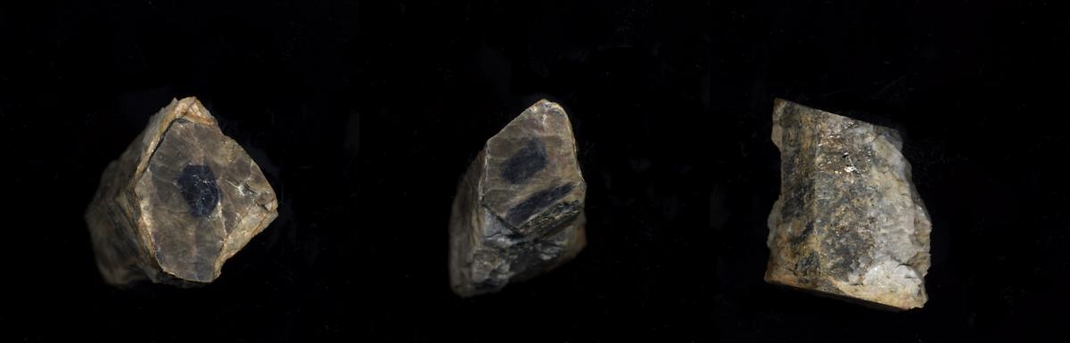

je remet la photo ici :
post-2599-0-40585500-1338210902_thumb.jp
PS : j'ai encore 2 ou 3 kilomètres de questions... si vous en avez marre on peut faire une pause ou changer d'exemple ?
Probablement, puisque qu'en terme d'énergie, le fait d'avoir une modification substantielle de la soupe minéralisatrice entraine forcément des différences : une impureté peut mettre plus ou moins de temps pour se substituer à une élément du minéral de base, un temps probablement différent de la cristallisation de ce même minéral de base. Idem pour le dépôt d'impureté, qui peut gêner la cristallisation, la ralentir à certains endroits ou l’accélérer dans d'autres. Ensuite, pour finir avec un poil de théorie, les scientifiques ne s'accordent pas encore sur le transfert du phénomène de cristallisation lier à des gênes physiques (circulation des fluides, gravité, autres minéraux...) qui va influer sur le faciès d'un cristal et indirectement sur la vitesse de cristallisation.
