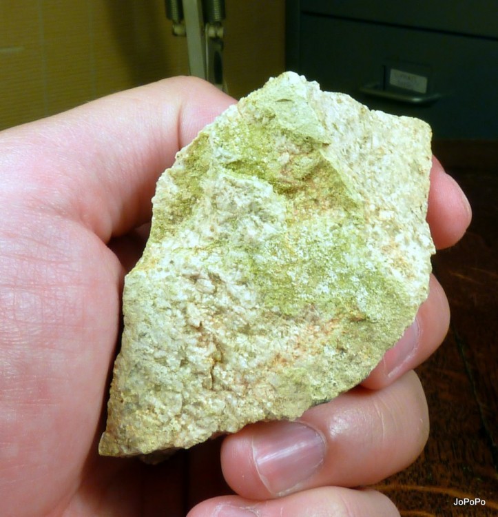

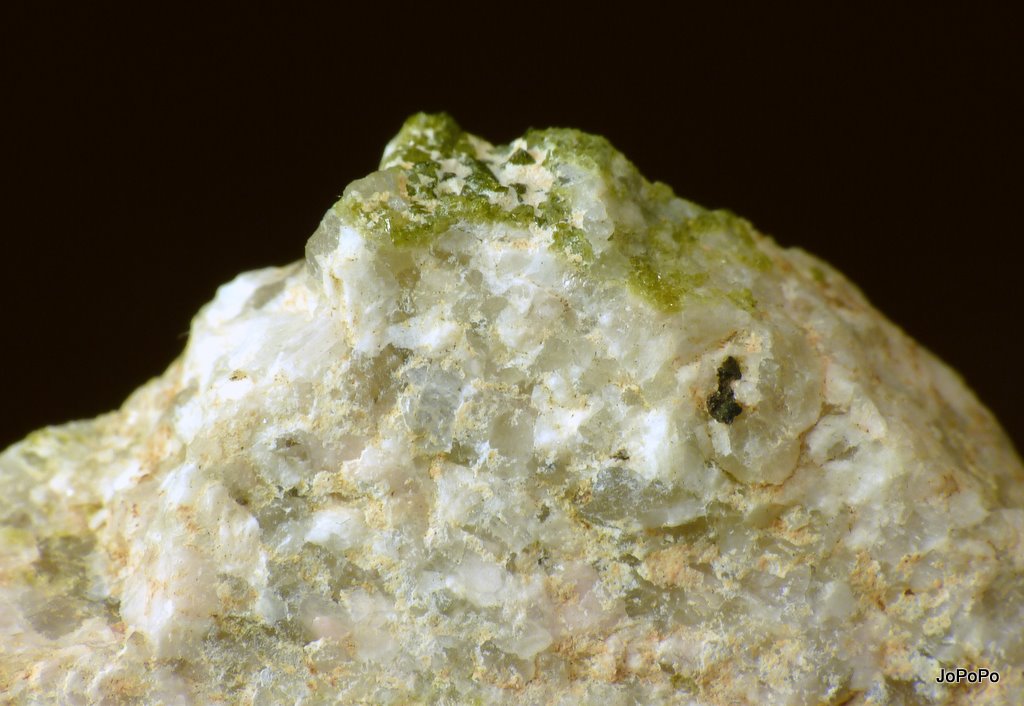

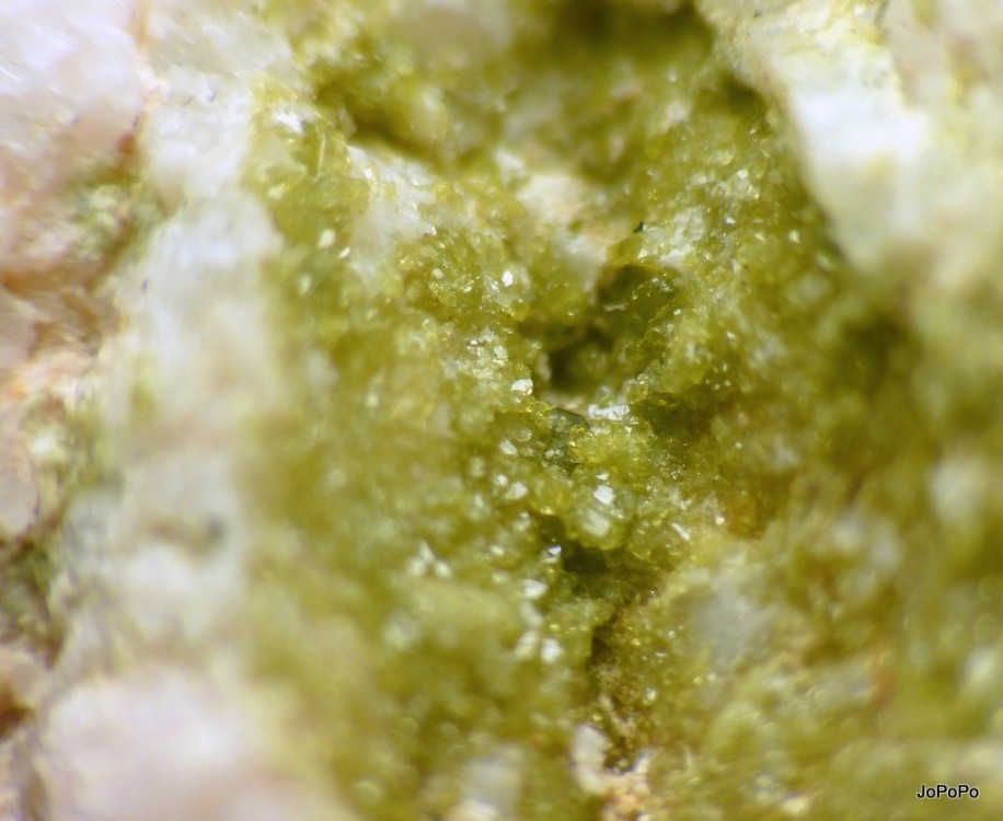

De retour (1 mois déjà) de mon petit séjour corsiquant, duquel je vous éviterai les détails, trop d'émotions, et n'étant pas rentré les mains vides, j'ai des petits cristaux à identifier.
Trouvés près de Quenza, dans des éboulis au pied d'une falaise de Granite hyper-kaolinisé (en partie des gros blocs, et le reste carrément du sable dans lequel subsistent les veines à Quartz).
Au début j'ai remarqué les plaquages verts sur des petits morceaux de Granite, j'ai attendu de rentrer à Marseille pour voir ça à la loupe, et je me suis rendu-compte que c'était quand-même bien cristallisé.
Au premier abord je n'ai pas pensé à l'Epidote, la couleur me semble trop claire, j'imagine du Péridot, voire même des Uranifères...
La cristallisation sur les plaquages est vraiment minuscule, à part quelques reflets sur des faces carrées/losanges, trop petit pour distinguer quoi que ce soit. Mais j'ai la chance de tomber sur des cristaux isolés mieux exprimés.
Ils semblent faire partie du même réseau de veines dans le Granite, mais certains sont un peu plus foncés et recouverts de Kaolin, ce qui me fait penser qu'ils sont apparus avant cette étape, sans doute syngénétiques au Granite.
Bon j'ai couché en vrac tout ce qui me passait par la tête, j'vous envoie les photos :
- Premier plaquage trop petit sur morceau de Granite
post-5954-0-03226800-1311553585_thumb.jp
post-5954-0-87474000-1311553587_thumb.jp
post-5954-0-07822300-1311553590_thumb.jp

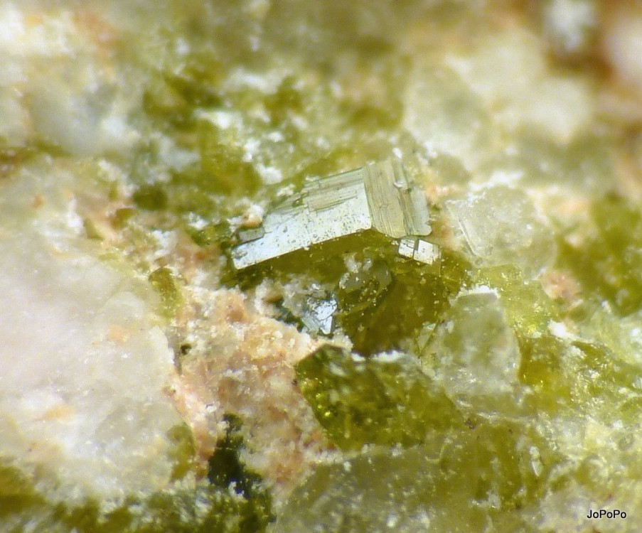

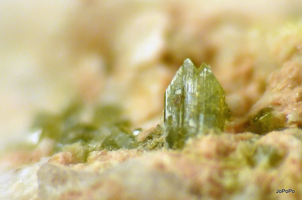

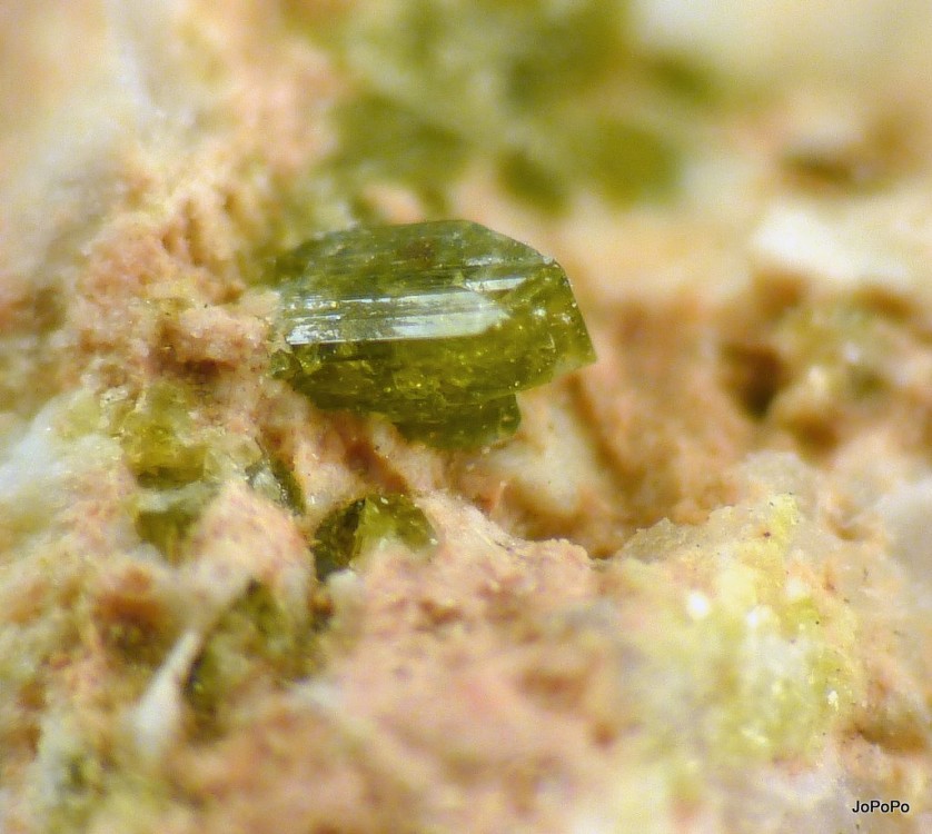

- Petits cristaux isolés avec la couche de Kaolin sur Granite. Là les cristaux longs font un peu penser à l'Epidote, ainsi que le plan de macle parallèle à ce qui semble être l'axeC du cristal, et les cassures des petits voisins qui n'ont pas l'air très conchoïdal
post-5954-0-30185300-1311553582_thumb.jp
post-5954-0-33455100-1311553580_thumb.jp
