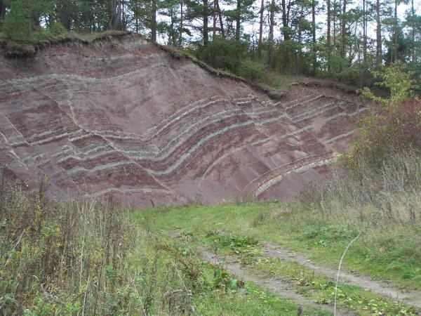

en revanche une marne dolomitique ou une argile dolomitique ça existe pour exprimer le caractère magnésien de la fraction carbonatée
Oui il y en a pas mal dans le keuper germanique sous l'aspect d'argile dolomitique compacte on appelle cela le " steinmergelkeuper"
ce sont les strates blanches ci-dessous:
