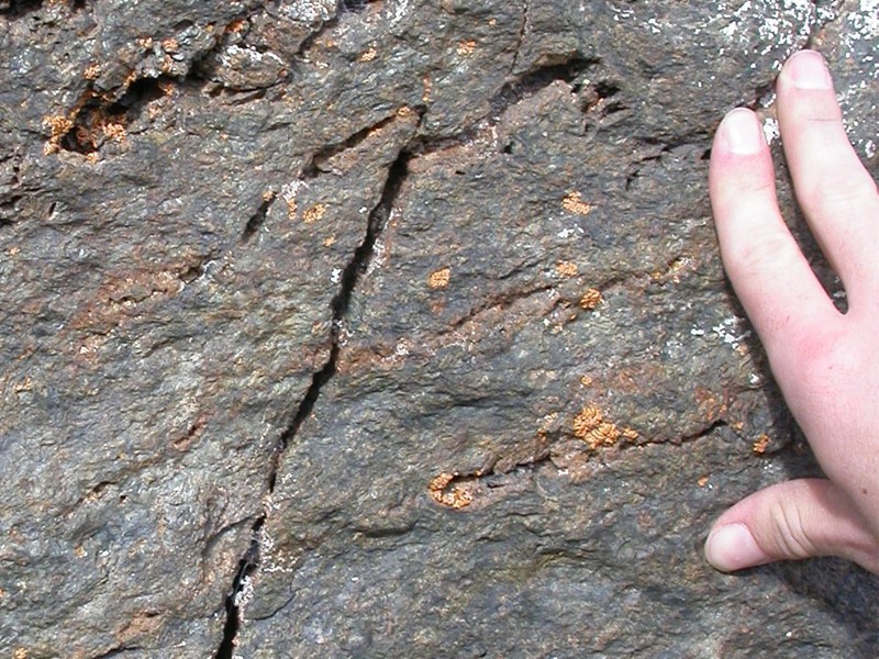

la rodingite n'est pas signalée dans la notice des cartes que je possède... effectivement on peut trouver des grenats dans de nombreuses roches..
voici les fissures bizarres a grenat beige-opaque à brun-roux, pas très beau mais étonnant..on passe très vite à côté

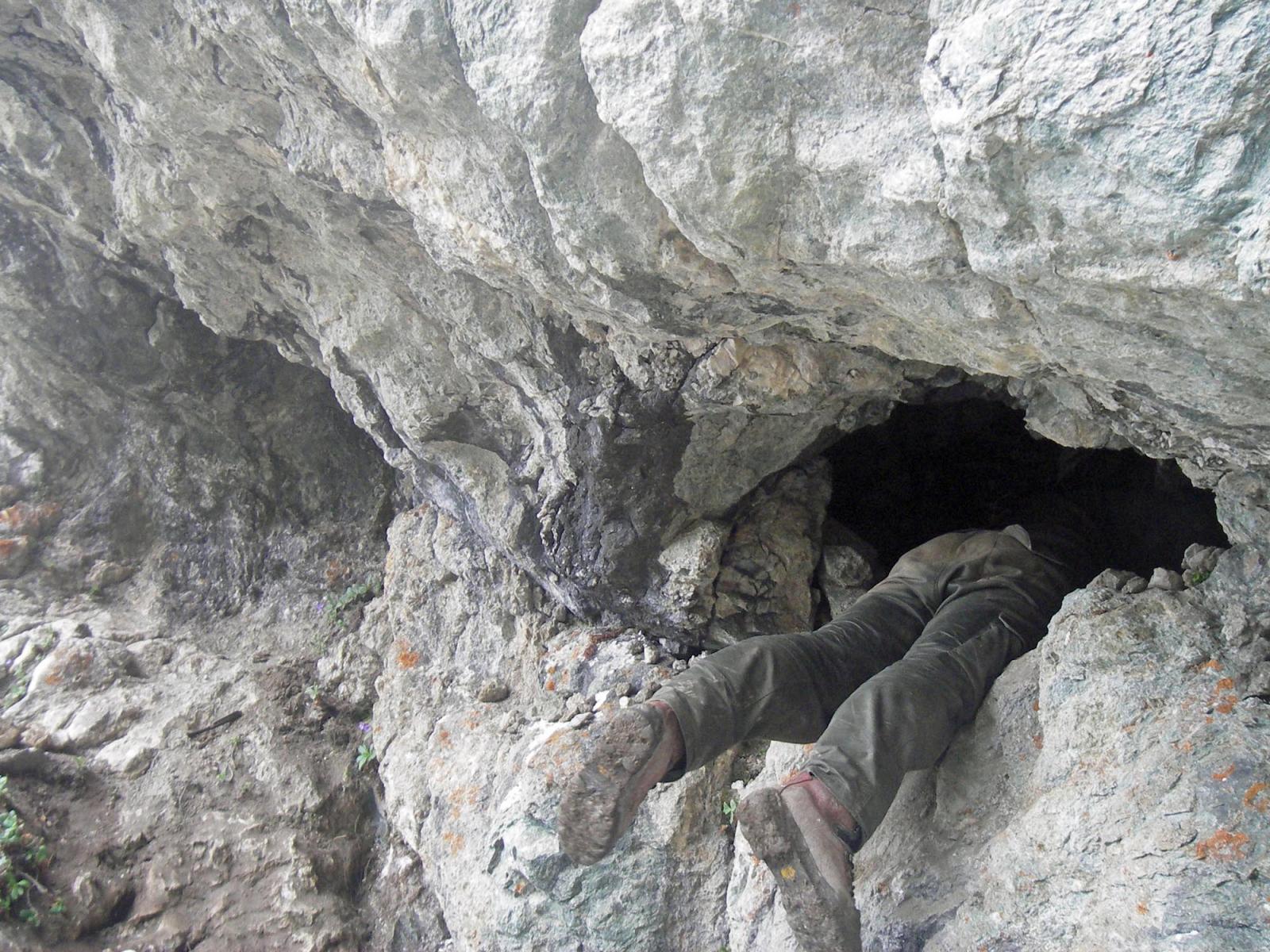

j'adore, la il y a de la poche de ouf!!!!!!
bravo
vincent
trouver de la rodingite ça c'est nouveau pour le secteur (en principe rien d'étonnant vu la géologie mais dans les faits, on en voit quasiment pas, même s'il on trouve des grenats)
Non non c'est pas nouveau. Le fait est qu'elles sont rares (je n'en connais que trois occurences dans tout le massif) et suffisamment discrètes pour ne pas être cartographiées (extension à peine plus que décamétrique)

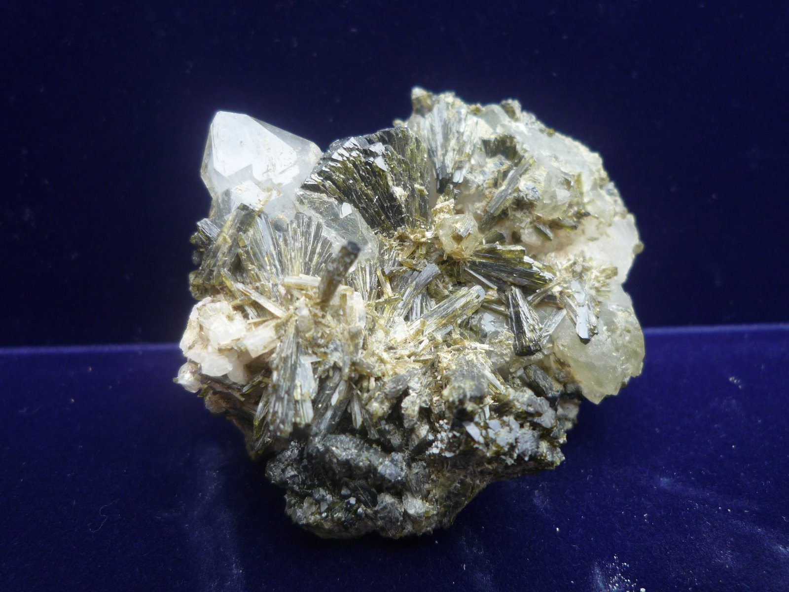

N'oublie pas, Jean, la tétraédrite dans la nappe de Champcella, à Barrachin et à Guillestre ... les aiguilles sont de la riebeckite (fort jolie d'ailleurs)
