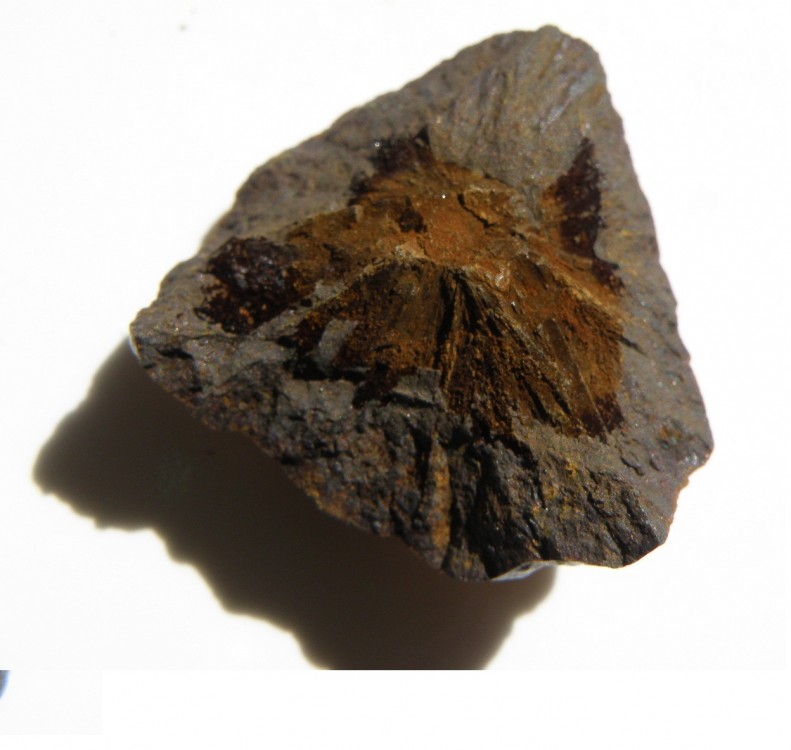

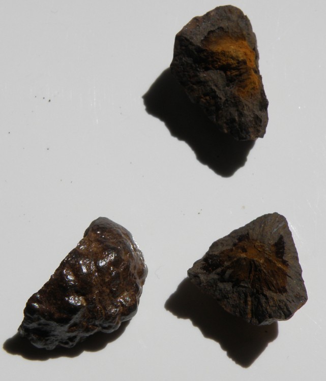

Pour la petite histoire j'ai trouvé ces roches étant gamin dans des vignes du coté de Ozillac. En aillant récolté un bon nombre et les trouvant assez intrigante dans leur aspect, j'en ai brisé une pour y voir un peu plus clair.
La croute est métallique, le coeur semble être de l'oxyde de fer. Aucune des parties de la roche n'est magnétique
taille: dizaine de centimètre, jusqu'à quinze
Bon courage pour l'identification!

Bonjour, bienvenu,
Une marcassite (sulfure de Fer) limonitisée (Hydroxyde de Fer)
reconnaissable aux critallisations concentriques, la plupart du temps sous forme de boules qui alimentent le sujet meteorite, sans en etre. Les marcassites peuvent avoir d'autres formes.
tu as peut etre une autre image avant le concassage pour confirmer

Merci pour la précision de ta réponse, je m'en doutai un peu...j'espérai que cela pouvait être une pierre d'une autre nature. tant pis, peut-être une prochaine fois :grand sourire:

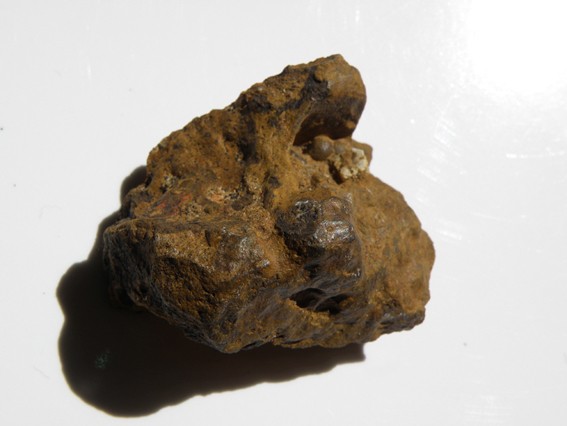

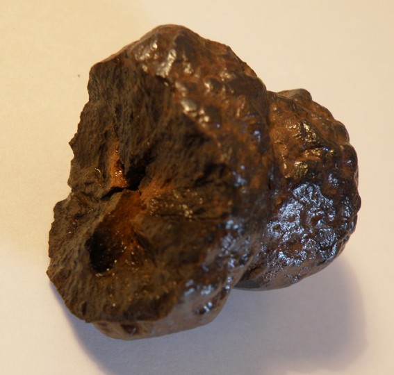

je te joins les autres photos( une avec les fragments) une autre correspondant à une pierre non concassée.
post-10554-0-16005300-1309340319_thumb.j
post-10554-0-00883900-1309340367_thumb.j
à vrai dire avec ces nouvelles images, je ne suis plus certain que ça en soit partout à 100%,
Ca ne remet pas en cause la limonite (ou de la goethite), mais la texture, la forme et les reflets metalliques de la dernière image ne confirment pas la marcassite, ça correspondrait mieux à de l'hématite. ;)

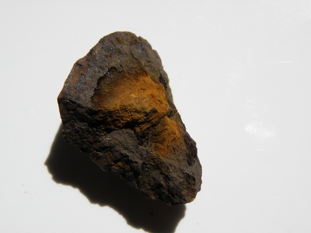

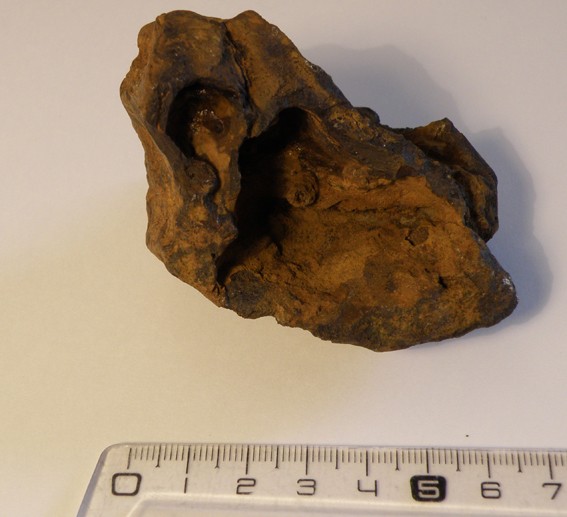

voilà 2 autres clichés si ça peut éclairer ta lanterne. :clin-oeil:

plus de doute possible pour ce qui me concerne : c'est du sidérolithique.
des concrétions d'hydroxydes de fer: superbe goethite bien caractéristique.
En réalité, l'hématite a une densité supérieure à 5, la goethite une densité de 4 - 4.2, la marcassite une densité de 4.8 à 5. ET comme tu as une porosité révélée par les bulles : ça confirme que ces HYDROXYDES DE FER sont mêlés à des sédiments (kaolinite, sables et autres), puisque cette cuirasse couvre tout un sytème de chenaux fluviatiles sableux, arkosiques et kaoliniques.
On rencontre souvent des fantômes d'argile ou de grès dans ce type de concrétions.
Il y a d'autre surfaces ferralitiques plus anciennes dans la région, mais la position géographique correspond bien.
Autre possibilité mais j'y crois bcp moins = un hydroxyde d'aluminium (2.6 pour la bauxite)
