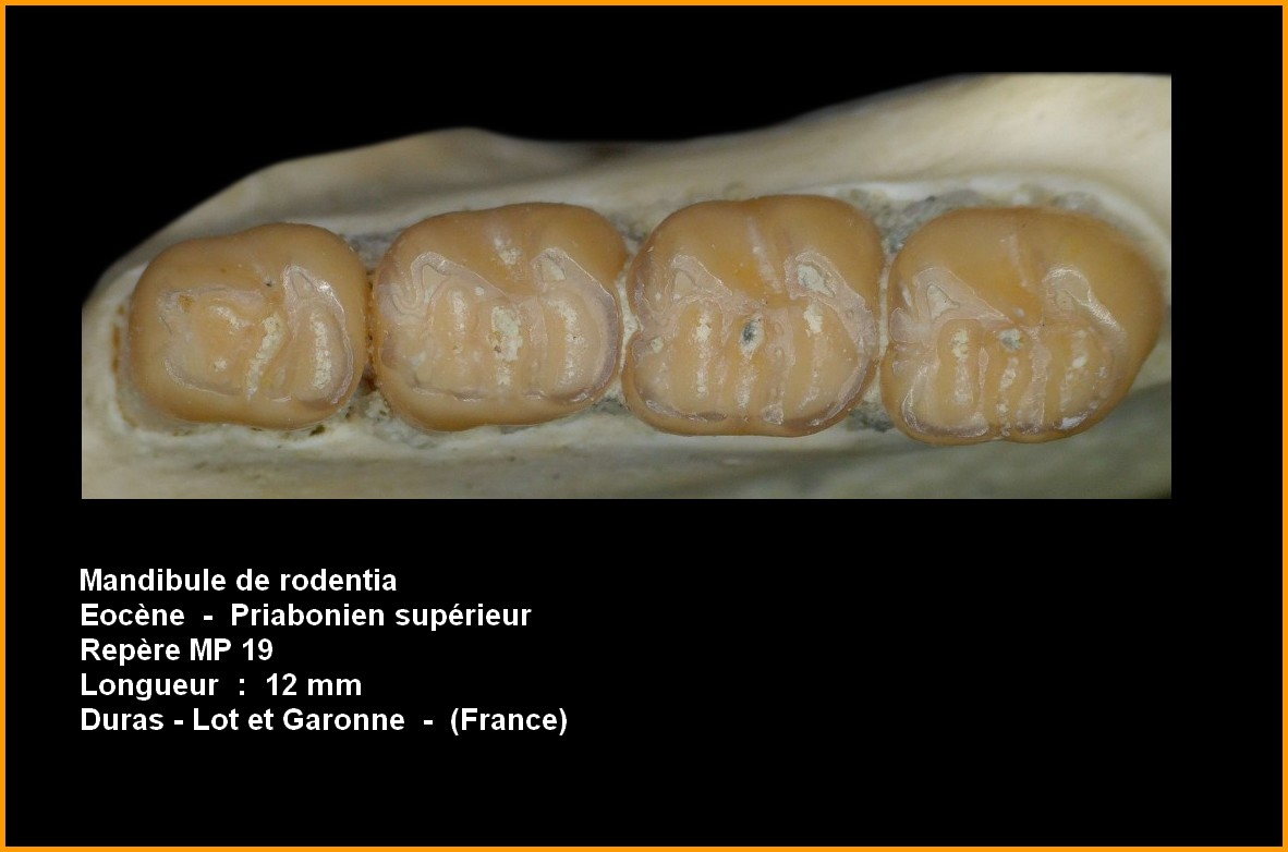

Jolie mandibule, on est bien sur un rodentia, p4 a m3
Liste donnée de mammifère du niveau MP18 (La Débruge, France) Eocène supérieur - Priabonien moyen issue de Biochrom 97
Theridomys perrealensis
Theridomys cf. golpei
Plesiarctomys gervaisi
Glamys pricus
merci de ton retour, j'ai vu tes photos de La Grive Saint Alban,
superbes je les ai presque toutes téléchargées, belle qualité!,
je suis bien placé pour connaitre la difficulté d'une prise de vue correcte.
je vais regardé pour une identification sur tes bases, et je tiens au courant.
MP18 moi je regardais plus MP 19 à cause de Microchoerus, mais si tu as des arguments je suis plus que preneur.
sur ce site de Duras je n'ai pas une foule d'échantillon mais j'en proposerais d'autres.
pour le Quercy je me noie dans la numérisation encore plus en essayant des améliorations,
ce qui ne me laisse pas beaucoup de temps pour la détermination,  une source de qualité aussi c'est les palaeovertebrata, téléchargeable une chance de +.
ma mandibule est brachiodonte avec une puissante partie osseuse, comment çà ce comprend?
Je pensais que cela venait toujours du même site (Caylus)
Si tu y vois plus du MP19, voici la liste des rodentias de la faune de référence Escamps  - France -   Eocène supérieur (Priabonien supérieur)
Glamys priscus
Suevosciurus (Microsuevosciurus) sp.
Sciuroides ehrensteinensis
Paradelomys spelaeus
Oltinomys platyceps
Elfomys hartenbergeri
Pseudoltinomys cuvieri
Blainvillimys cf. rotundidens
Theridomys cf. brachydens
Patriotheridomys altus altus
oui je reconnais que ce n'est pas simple y compris pour moi parfois.
l'astuce pour faire la différence c'est de regarder les incrustations, si c'est claire comme ici c'est Duras voir MP19,
si c'est rougeâtre, marron rouille c'est Caylus, et là c'est la galère pour fixé l'étage, je ne suis pas le récolteur.
Il serait vraiment bien de faire un effort en mettant les dimensions et les provenances géographiques et la stratigraphie, et ce n'est pas la première fois que l'on te demande ce type d'information, à force cela devient lassant
ce n'est pas non plus la première fois que je répond à cette demande,
et la dimension est donné par le papier millimétré en fond de champs,
géographiquement Duras et molasse pour la stratigraphie cela devient lassant je confirme.

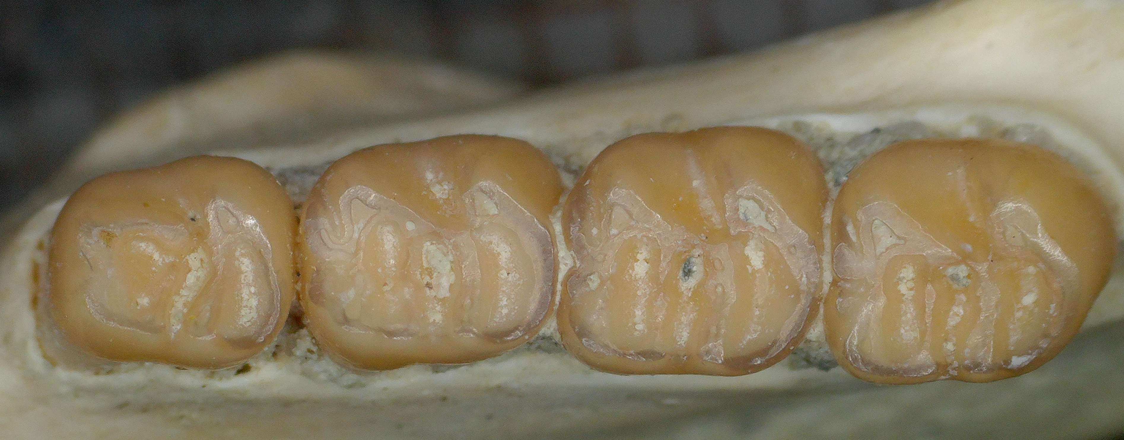

Le problème c'est que les carreaux en arrière plan ne sont pas bien visible, je ne comprends pas pourquoi mettre une taille exprimée en mm est si dur que cela ? ni pourquoi pas faire une planche photo globale
Un exemple, j'ai tenté de compter les carreaux en arrière plan il est possible que j'en ai oublié ou pas bien vu
