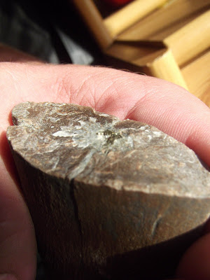

je pense à de l'os aussi mais parfois il y'a des restes de stromatholites ou végétaux de ces formes, même"coloration" qui y ressemblent fortement, seul une coupe de la tranche permet d'en avoir le coeur net..
Si l'os est bien encroùté par des organismes coloniaux, comme le pense à juste titre elasmo,
alors la cassure n'est pas fraiche
en revanche l'autre bout peut etre est il frais,
[... comment ca il est pas frais mon pliosaure ??? ... ].
C'est comme la banane, y a 2 bouts. C'est celui qui n'est pas encroûté qui est explicite. Mais ça, c'est pas marqué dans les livres!!
Et je n'ai jamais dit que c'était de l'os à 100%. Ce sont juste des suppositions
Modérateur, fais ton boulot!
Désolé, mais on ne vois pas assez bien la structure poreuse classique d'un os. Si tu veux faire un zoom, tu fais une photo nette de ta pièce et ensuite tu la recadres pour avoir le détail. J'aurais quand même tendance à penser que ton 1er morceau est de l'os
il y a de fortes chances que ce soit un reptile marin
la seule chose c'est qu'il faut verifier les encroutements ( en fait desolé, je me suis trompe plus haut mais l'idee est de toi !)
donc il faut verifier l'encroutement avec un zoom.
et donner une photo de detail du niveau avec ta 'plaque du debut'.
en revanche si tu extrais ca des tas de cailloux alors on ne peut pas conclure grand chose.

il est vrai que dans les dernieres images pricipalement celles de droite et celle du bas l'aspect extérieur fait penser a de l'os , mais comme le pense caterpillar je n'ai pas encore vu en coupe de vrai structure poreuse typique d'un os , des lors le doute est toujours présent .
par contre toujours dans les dernieres images , la premiere a gauche , il y a un morceau de couleur blanc,marro, gris bleuté en dessous du truc qui ressemble a un os qui de prime abord me fait penser a du bois fossile ? , mais ce n'est la qu'une interprétation personel d'images.
oui OK pyb, moi aussi si j'avais vu uniquement le morceau blanc j'aurais p'tet'e dit bois silicifié
mais avec ceci
et cela
c'est de l'os ! du Troll fossilisé qui sait ? ils refont surface ...
apres ce qui serait drole c'est qu'on ait les 2 (enfin 3 avec 'corail ou eponge' d'elasmo)
